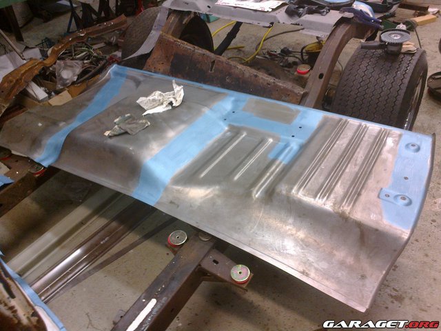

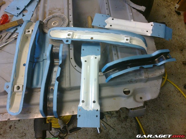

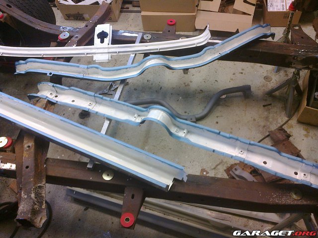

Lördag förmiddag har ägnats åt att penselmåla balkar invändigt med 2K epoxi + pensla svetsprimer på kanterna.
passade även på att lägga färg på lite annat som det duger med penselmålning på.
nu får det torka några timmar medan jag gör lite trädgårdsarbeten på eftermiddan smile
https://www1.garaget.org/gallery/images/45/44948/44948-ce4ea6058a7a34c9328d7871848b2324.jpghttps://www1.garaget.org/gallery/images/45/44948/44948-4a32b8f993097a43f76ccda360323921.jpg
https://www1.garaget.org/gallery/images/45/44948/44948-3acfcdeefefc1e07cfca4c6782a4ada5.jpg

JohnWayne skrev:
Epoxy ska det vara big_smile
dessutom från ett företag som åtminstone till namnet låter finskt cool tikkurila
så den skulle väl passa dig bra? wink

farbrorbozze skrev:
dom finska färgerna vart det ju med med den vita epoxin och den blå svetsprimern tongue ser riktigt seriöst och fint ut det här smile

Djo skrev:
farbrorbozze skrev:
tackar, ja det har du rätt i, & nu kommer ännu en uppdatering smile

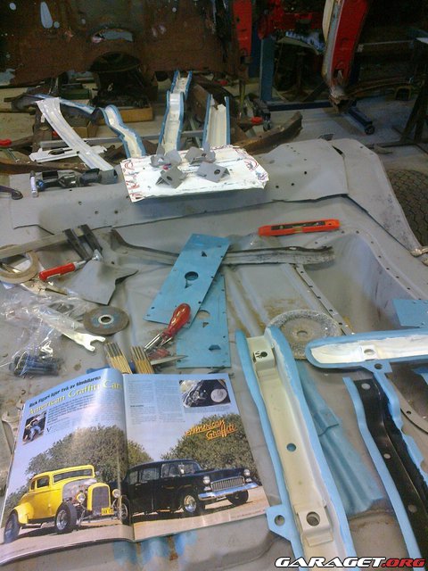

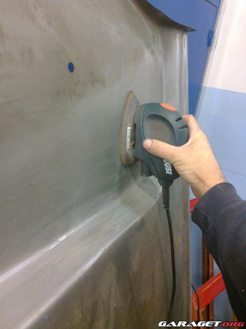

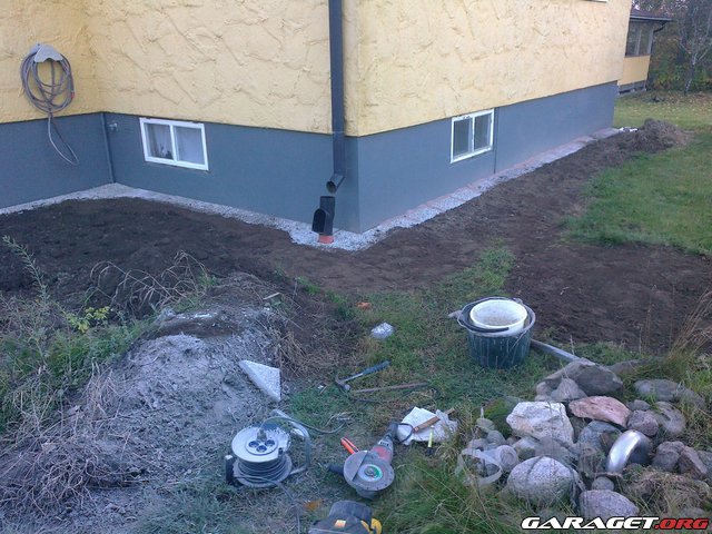

Thinnerhög & sjungande säger jag nu godnatt till chevan för idag, eftermiddagen egnades åt trädgårdsarbete & sen gick jag till garaget igen & tvättade golvplåtarna med thinner , slipade yta på dom där balkarna ska sitta & sen målade jag dessa ytor med svetsprimern med, börjar närma sig golvbyggnad nu smile
Eftermiddans jobb, plattsättning & iordningställande av gräsmatta

Tog ut en "porrtidning" i garaget så jag har nåt & läsa när man sitter & funderar wink
https://www1.garaget.org/gallery/images/45/44948/44948-86490bd630a931e6f299f891f60d531c.jpg
Slipa,tvätta,måla......
https://www1.garaget.org/gallery/images/45/44948/44948-a2d72db0b9ba050a05c6112f49ac132a.jpghttps://www1.garaget.org/gallery/images/45/44948/44948-cf96a4d1bcdf26629875302822f188a3.jpg
