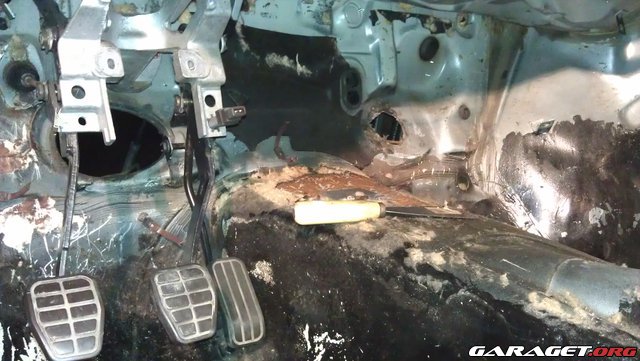

idag har jag hämtat lite bussningar, beställt buren och skruvat lite mer.
plockat bort takluckan, innertaket mm så nu är det ingen inredning kvar alls i den, plockade även bort bakluckan.

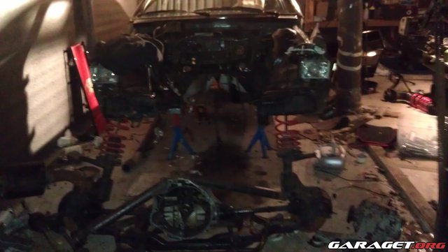

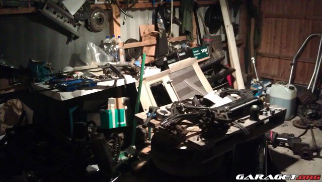

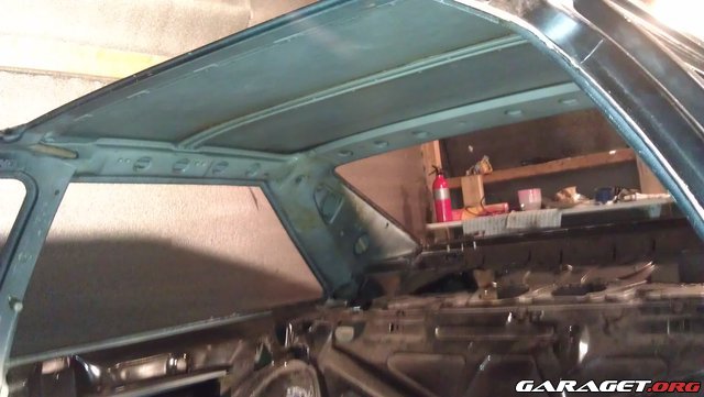

tog ett par bilder på lite av vad som har hänt det senaste, fick min telefon idag så nu kan man äntligen ta kort smile
https://www1.garaget.org/gallery/images/41/40702/40702-48dec35c12449b5195c4de1115373fe7.jpg
innertaket borta
https://www1.garaget.org/gallery/images/41/40702/40702-aec9ef2c2fdca9b892d0f9cb17bc1a08.jpg
framvagnen och lådan är ur
https://www1.garaget.org/gallery/images/41/40702/40702-7df1d5279dfea790f05c92f841a73a1c.jpg
stökigt i garaget nu

börjat skrapa asfaltsmattor, ska prova kolsyreis sen
https://www1.garaget.org/gallery/images/41/40702/40702-8ab026d3006093aefcc3b7d1507096a6.jpg

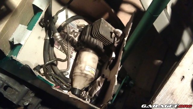

lite inköp
https://www1.garaget.org/gallery/images/41/40702/40702-a395a1eba58660ef3c684d46f675f098.jpg
elservo, liten och smidigt från nyare opel astra tror jag

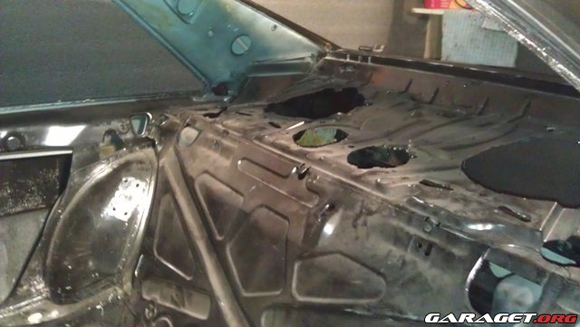

har lite funderingar, nån kanske kan hjälpa mig?
först funderar jag på vart man snyggast kapar brandväggen/hatthyllan, är då längst uppe vid bakrutan jag kliar mig mest i huvudet över, plåten är ju inte plan där:
https://www1.garaget.org/gallery/images/41/40702/40702-d013bd9781c4996a4d3ca10d7c75fb1d.jpg
Brandvägg

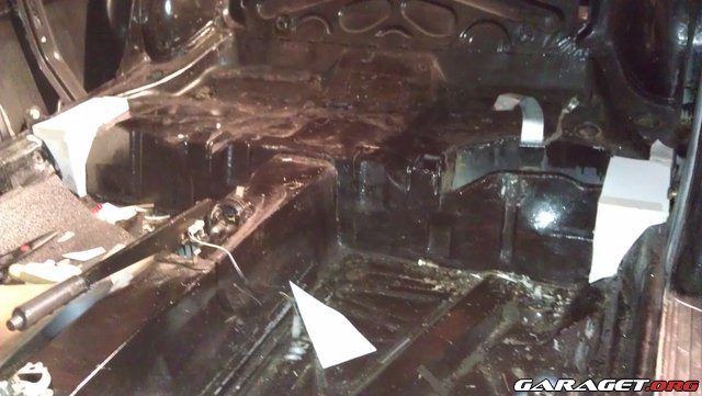

sen har jag försökt lösa gamla limrester till skumgummit runt stolparna bakom klädseln med biltemas label-off, funkade inget bra på gammalt lim, nån som vet nåt bättre alternativ?
ljuddämpninsmattorna i taket sitter med nåt svart lim som det funkade kalas på däremot om ni kollar bilden där innertaket är hur, va helt svart där innan.

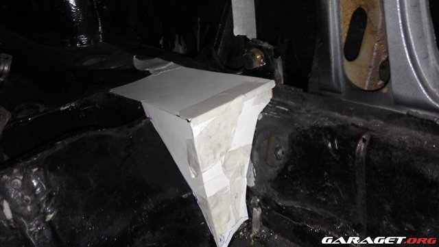

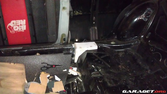

hann inte riktigt lika mycket som jag hade hoppats, mycket klia sig i huvudet..
men har gjort mallar till mina lådor att ställa huvudbågen på åtminstone, är inte supernöjd, vill helst få till en snyggare skarv i bakkant på dom, eller ingen skarv mellan kaross och låda alls,men dom är redan väldigt långa och med 3mm plåt lär dom bli tunga redan som det är, men det lär funka, skulle varit fint att sett hur dom byggt lådorna till huvudbågen på rally och rallycrossbilarna innan man ställde dit dom för att se om man är på rätt spår.
https://www1.garaget.org/gallery/images/41/40702/40702-d691586b08a3d9d7afab916b3c7784a0.jpg
låda 1
https://www1.garaget.org/gallery/images/41/40702/40702-02354fec19daddac44294b60301e83c9.jpg
låda 2
https://www1.garaget.org/gallery/images/41/40702/40702-54e0f86e97299df197c2aa3c8d5dd934.jpg
lådorna huvudbåge 1
