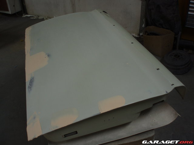

https://www1.garaget.org/gallery/images/165/164369/164369-296a8207b9b0610d349adb647d2d3f6d.jpg
Högra framdörren blev en del spacklande.

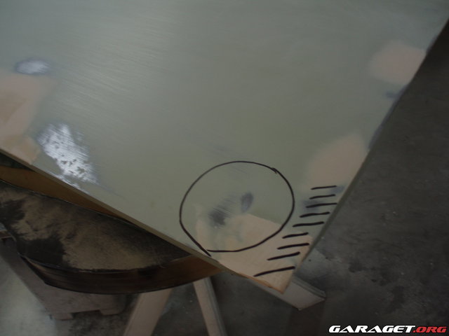

https://www1.garaget.org/gallery/images/165/164369/164369-97622e0a3591ec2ad2c4aef4d8df72b1.jpg
Det inringade området är för högt och det streckade är för lågt.

#187
Hur tänker du lösa detta? Plåtarbete eller mera spackel?
Jag knackar försiktigt ned partiet som är för högt och spacklar där det är för lågt.

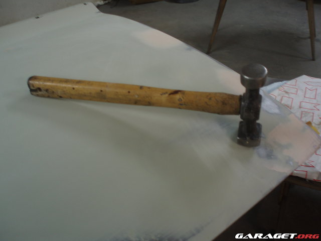

Knackar plåt med en vanlig karosserihammare och mothåll. Köpt på något varuhus, inga proffsgrejer här smile
https://www1.garaget.org/gallery/images/165/164369/164369-371707f5b657e711f7748e3760a2a26a.jpg

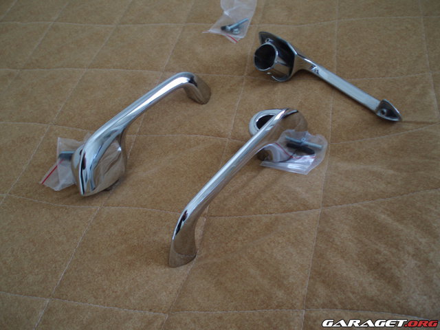

https://www1.garaget.org/gallery/images/165/164369/164369-5e8d70e49fbf4d8e7a55e0a73ae7c6e8.jpg
Hittade nytillverkade dörrhandtag på eBay. Köpte fyra stycken men tyvärr visade det sig att handtagen fram och bak skiljer. Sånt borde man kollat upp madmadmadmad
Så nu har man nya åt framdörrarna medan de åt bakdörrarnas ser ut som skit madmadmad
3 929 Inlägg
14 januari 2012
#197
Men kvittar det? Du kommer ju ändå endast sitta fram wink
Bör väl inte vara så svårt att hitta bak också? T.ex två dörrars bilarna, skyline osv hade dom helt andra handtag?
Surt för dig sad ... Tyvärr är det så att repro till 4-dörrars bilar och stationsvagnar är mycket sällsynt. Firmorna resonerar som så att det är "ingen" som renoverar sådana, utan de slaktas för att rädda tvådörrars och cabriolet-modeller roll . Renoverar själv en 59:a Edsel stationsvagn med samma kaross som motsvarande Ford, så jag har fått känna på hur det ligger till...

-MATS- skrev:
Jåå, ingen har sätt värde på såna bilar. Det är bara cabbar och hard topar som räknas.
