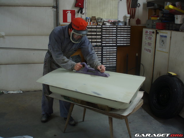

https://www1.garaget.org/gallery/images/165/164369/164369-68ebf462ba9ebfabb1cf172592d4a249.jpg
En linjal (eller som i detta fall en blandningssticka) är ett av de viktigaste redskapen vid karosserireparationer.

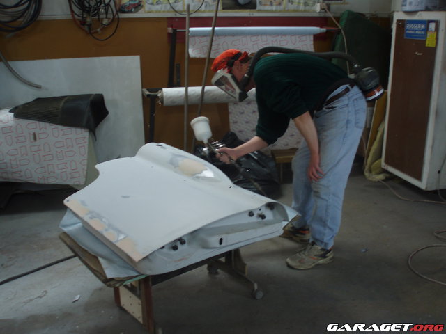

https://www1.garaget.org/gallery/images/165/164369/164369-2551d726434ca5defda8752370900fa2.jpg
Och drar på mera färg........

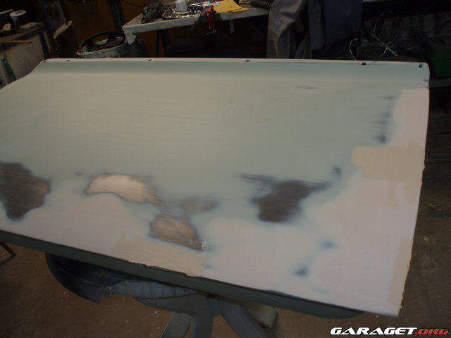

https://www1.garaget.org/gallery/images/165/164369/164369-e571082df2981252e9540d7fe58f46a3.jpg
och slipa igen.
Enligt bröderna Barris (kanske världens mest berömda custombyggare) ska en kaross slipgrundas tio varv med slipning mellan varje varv.
Jag körde och 8 och blev helt nöjd med resultatet.

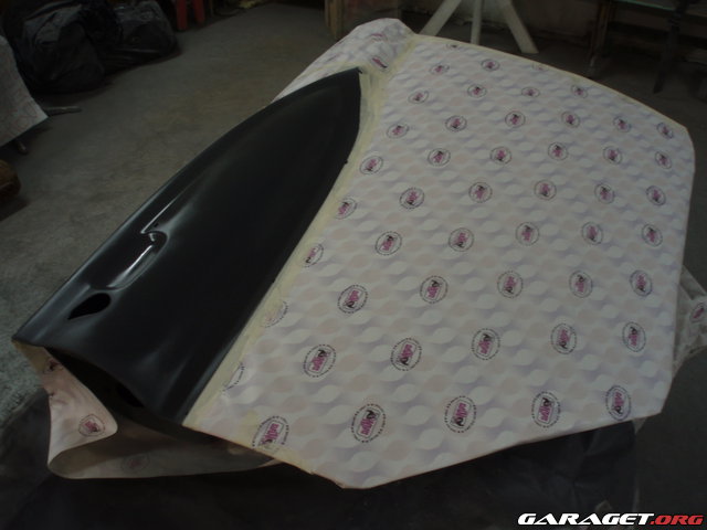

Den sista slipningen före lack kör jag med 500 papper och utan kloss. Förut när jag lackade brukade jag slipa med 400:ans papper men efter ett tag när färgen satt sig så började man se sliprepor genom lacken mad mad mad
OBS: Använder inte kloss och vattenslipar inte. Att få vatten på slipfärgen är inte någon höjdare, kan ställa till        problem senare hmm  Varför jag inte använder kloss nu beror på att det kan fastan små klimpar av slipfärgen i slippappret vilket resulterar i grova repor i ytan.
Eftersom dörren blir tvåfärgad börjar jag med att täcka in nedre halvan.
