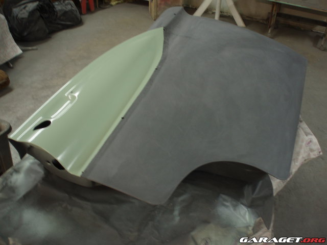

https://www1.garaget.org/gallery/images/165/164369/164369-18a27677a2c29cef0b10728ef3537901.jpg
Tre lager färg är lagt med 10 minuters väntetid mellan varven.

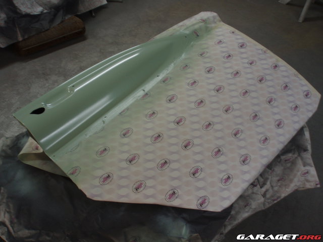

https://www1.garaget.org/gallery/images/165/164369/164369-50df285b4080fbff2e2da020fcf50a2f.jpg
Nu ska färgen torka någon dag så det går att tejpa på den. Är inte färgen genomtorr så får man märken efter tejpen.
