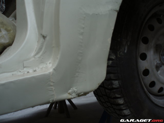

https://www1.garaget.org/gallery/images/165/164369/164369-52219e8168b1324ef6198a8fbc1268c9.jpg
Vänster skärmkant hade en dålig lappning som jag tyckte behövde fixas till

Ser ut att kunna behövas ja tongue Hur har du tänkt att gå till väga där? smile
19 Inlägg
4 februari 2012
#326
Några kirurgiska snitt med rondellen så blir det nog bra big_smile

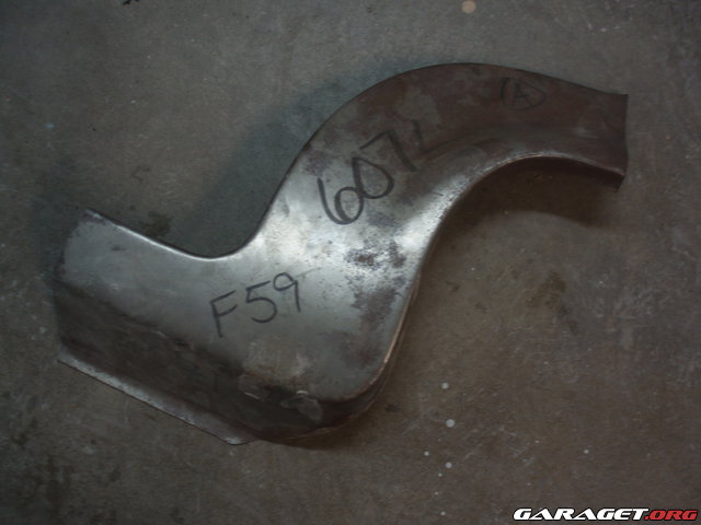

https://www1.garaget.org/gallery/images/165/164369/164369-326ad76f61655512ebc6fe62f8679440.jpg
https://www1.garaget.org/gallery/images/165/164369/164369-2de24bb2b020f7fb1dccf3f4ef0e6d85.jpg
Hittade denna skärmkant på eBay. Inte världens bästa skick precis, men bättre än den som sitter på bilen.

kommer bli så jäkla vacker bil när du är färdig!

JohnWayne skrev:
http://www1.garaget.org/gallery/images/165/164369/164369-326ad76f61655512ebc6fe62f8679440.jpg
http://www1.garaget.org/gallery/images/165/164369/164369-2de24bb2b020f7fb1dccf3f4ef0e6d85.jpg
Din lyckans ost smile !! Till min Ford 62:a finns minsann ingen ekonomiplåt till fyrdörrars bilar - och mina "hundben" är minsann om möjligt ännu sämre än dina hmm ...

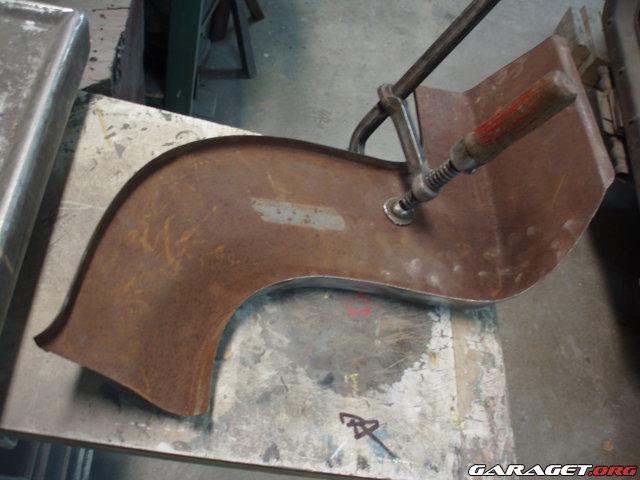

https://www1.garaget.org/gallery/images/165/164369/164369-0f30767e85556ab47178280da8bf7d38.jpg
Slipade av den lite ytrost. Jag använder träklossen så den inte trycks ihop av skruvtvingen.

-MATS- skrev:
Det var väl nån som inte slängt bort denna del utan sparat den för den så ut som minst 40 år gammal.
Går det att knacka nya hundben i plåt åt din?

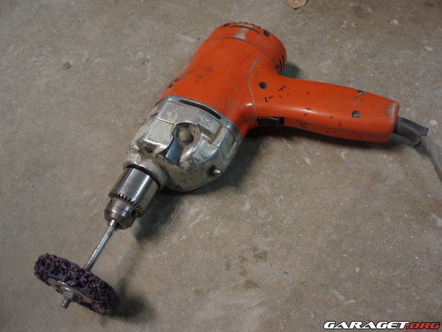

https://www1.garaget.org/gallery/images/165/164369/164369-d38f2cffb635427cd43b57f57ff4b205.jpg
Jag vet inte hur många nya borrmaskiner jag slitit ut, men denna hänger alltid med. Tillverkad nån gång på 60-talet med alla kugghjul och skal i stål smile
Använder dessa nylonslipskivor för att slipa bort färg med. Funkar fint på mindre ytor.
Jag skickade också bort två stycken Bosch-maskiner så sent som i förra veckan - de hade tjänat mig troget i över 20 års tid dock. cool
Är skivorna från 3M, eller vad använder du?
