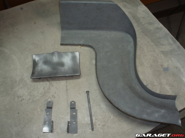

https://www1.garaget.org/gallery/images/165/164369/164369-1cbb39cbd90e3b7cbf85bb61a8f6b582.jpg
Demonterade fästena och sprinten åt tankluckan. Väntade tills det kom en solig dag och tog ut allt och blästrade.

Ser fint ut bara att jobba på.
Du har helt rätt när du säger att 50 talsbilar (och tidiga 60 talare) det är verkligen smycken ;
Ställer man sin bil jämte en ny plastbil så känns det som dom är tillverkade på olika planeter smile
Har du bara denna bilen??? eller har du nåt mer du kan cruisa i då o då för att komma ifrån garaget lite??

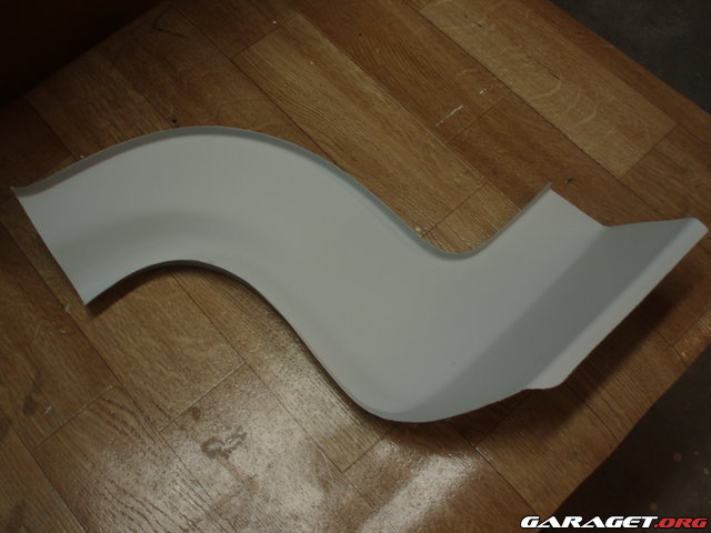

https://www1.garaget.org/gallery/images/165/164369/164369-5af53804d33c61fac2ee703c2cfceb5c.jpg
Och på med epoxy-grund.

13 februari 2012
#352
Innan du svetsar?! Hur mycket skydd blir kvar när du bränt biten på plats?

#355
-MATS- skrev:
Mera än utan grundning, hoppas jag smile
Men jag kan ju inte garantera hur det ser ut om tio år.
