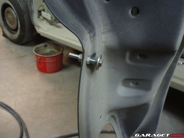

https://www1.garaget.org/gallery/images/165/164369/164369-10795e7667aeaec9276514fa468b67d2.jpg
Gjorde en liten grej som jag montera de i ett av listhålen på dörren. Vad har denna sak för uppgift?
Gissningsvis en ersättare för gummilist och samtidigt kan du justera dörren genom att vrida på muttrarna och på så vis få ekonomiplåten/hundbenet på rätt plats?! hmm

-MATS- skrev:
det va nåt sånt jag skrev oxå.. men min telefon ville inte lägga upp det.. haha tongue men jag tror på Mats! smile

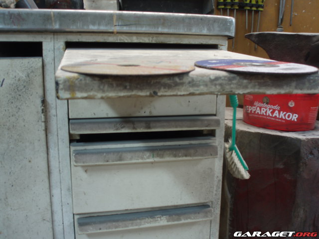

https://www1.garaget.org/gallery/images/165/164369/164369-1b4299b78266ac09172728d539a7ab2c.jpg
Använder en 1.0 mm tunn slipskiva att köra genom båda plåtarna. Här en dålig bild på en sådan tunn skiva i jämförelse mot dom vanliga 2.0 mm.

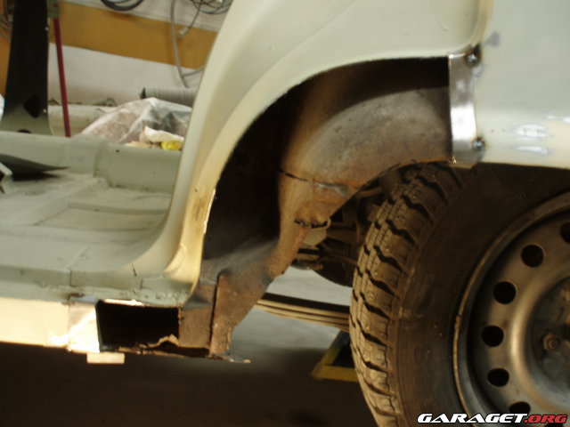

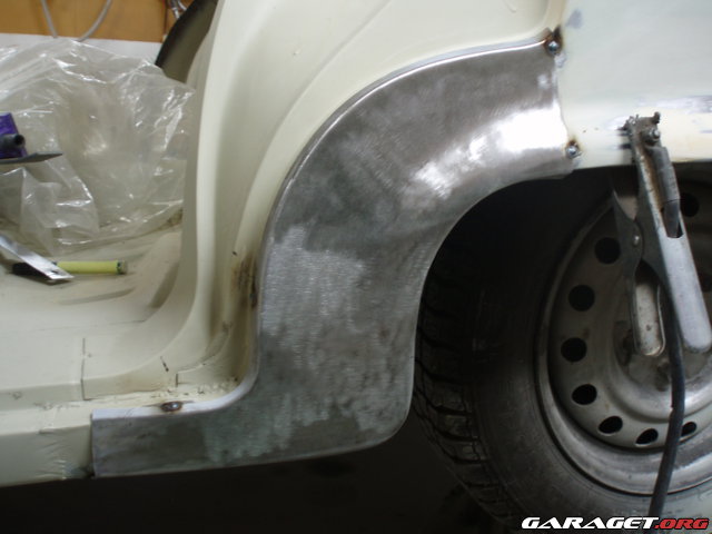

https://www1.garaget.org/gallery/images/165/164369/164369-8594686cb59ae8b99d3e5643a1d98aeb.jpg
När allt är inpassat, kollat och dubbelkollat kan jag börja.
Jag skär ur en liten bit in på den nya plåten, så jag med säkerhet inte får för stort hål.
Jag får lov att kapa lite i innerskärmskanten också för att få den gamla plåten att släppa helt.
Så ja - det ser bättre ut, för ett tag trodde jag verkligen att du tänkte lappa över hela den gamla biten med den nya hmm . Förlåt att jag inte hade högre tankar om din bild roll . Detta verkar vara ett bra sätt att få till exakt rätt storlek på både hål och nya biten - jag har själv aldrig reflekterat över att man kunde göra en så enkel/genial lösning för att få rätt inpassning smile !
