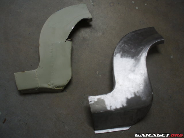

https://www1.garaget.org/gallery/images/165/164369/164369-21435c0b62c27a4dc2c210d04607cbdc.jpg
Nu borde jag ha två lika stora bitar. Detta funkar bara med de tunnare slipskivorna, eftersom luftspalten mellan karossen och den nya biter annars kommer att bli för stor.

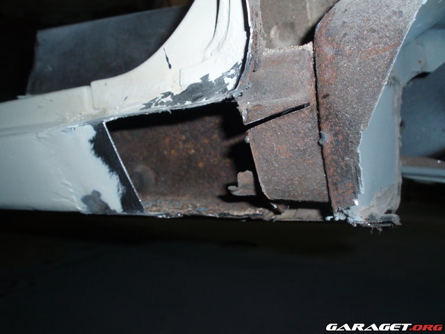

https://www1.garaget.org/gallery/images/165/164369/164369-c01fcc7609fec30f1c15ce23a121cd65.jpg
Inne i tröskellådan hade en förstärkning rostat bort sad

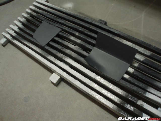

https://www1.garaget.org/gallery/images/165/164369/164369-bd394e81a7b316914841d34da29c97fd.jpg
Klippte till två plåtbitar i 1.0 mm plåt. Den ena bockade jag lite och så sprayjade jag på lite grundfärg. Dessa två kommer att punktas inne i tröskellådan.

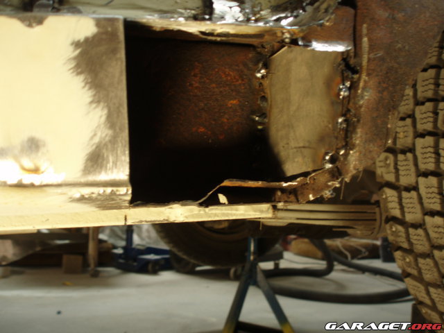

https://www1.garaget.org/gallery/images/165/164369/164369-c8f354fff7b625acd372189c5ebbd3de.jpg

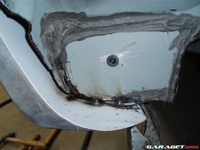

Tröskelväggen mot hjulhuset är tre plåtar tjock, varav en var bortrostad. Så den tillverkades ny å punktades dit.
https://www1.garaget.org/gallery/images/165/164369/164369-df986e39c2fa875ea2fbcc3899ff4f3c.jpg
och så ser det ut på andra sidan, inne i hjulhuset då. Borrade upp ett rostskyddshål och satte i en gummiplupp.
