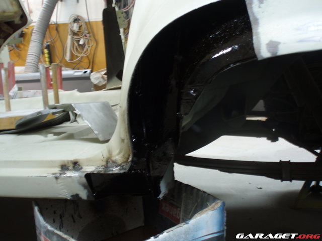

https://www1.garaget.org/gallery/images/165/164369/164369-cefe8dbf5804f5cd2dab297c3d5967e1.jpg
Efter att båda bitarna är fastsvetsade drar jag på en tunn rostskyddsolja. Sprutar så långt in i tröskel och så högt ovanför skärmkanten som jag slipper. Sprutar även inifrån bagaget och kollar så rostskyddet tränger ända fram till öppningen i skärmen. Då vet jag att det har kommit rostskydd längs hela skärmkanten.

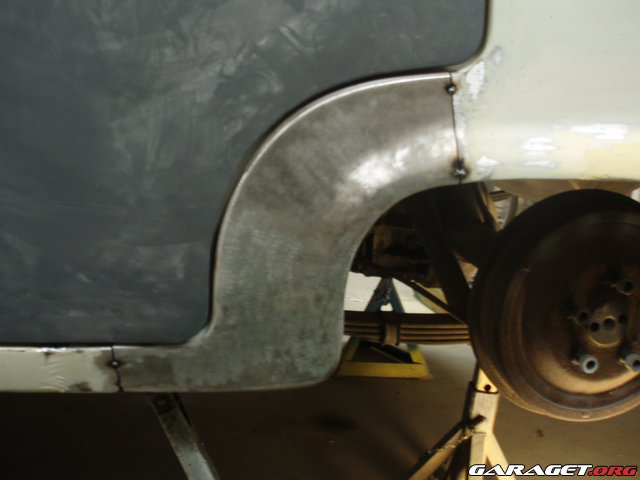

https://www1.garaget.org/gallery/images/165/164369/164369-e6e878d52538635ed74acf71c7e84f00.jpg
Passar in skärmkanten igen. Allt skall stämma pånytt roll dörrspringa, skärmkanten, tröskellådan och så mot innerskärmkanten med.
Punktar försiktigt och dubbelkollar.

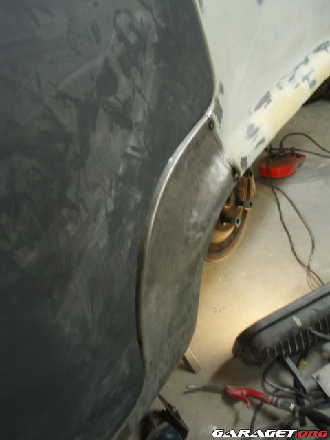

https://www1.garaget.org/gallery/images/165/164369/164369-d887137f3b7277ea63d8dbb7388d12b0.jpg
Som ni ser så är kanten lite för långt ut så jag tar hjälp av farsan att hålla den intryckt medan jag punktar.
