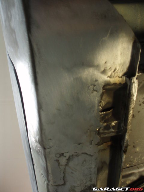

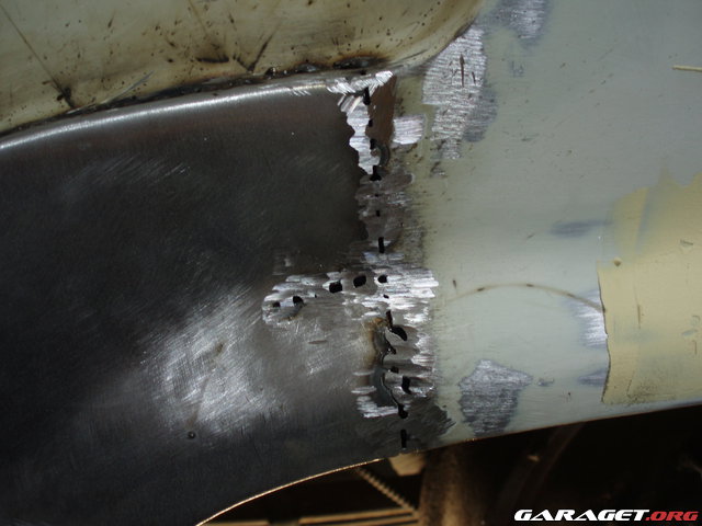

LEKTION I PLÅTSVETSNING
Efter att ha punktat plåten som jag beskrivit tidigare så slutar jag när det är ungefär en halv centimeters luftspalt mellan alla svetspunkter. För DÅ slipar jag punkterna. Kyler med tryckluft efter varje punkt som jag slipar.
Detta för att inte få en svets ovanpå svetsen, vilket leder till porer och hål, dels för att det är lättare att kyla.
Efter detta punktar jag resterande hål

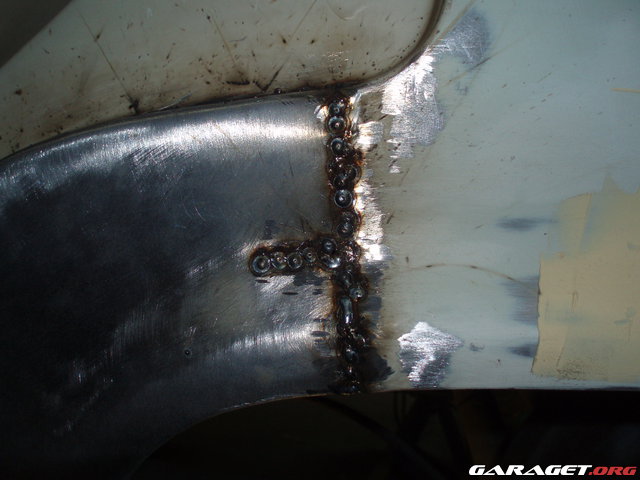

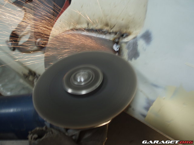

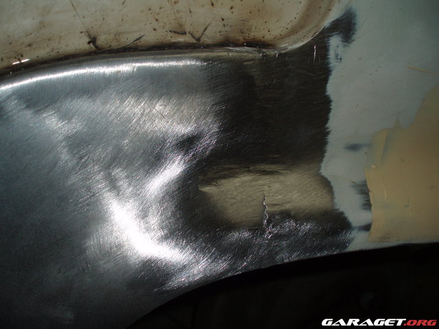

https://www1.garaget.org/gallery/images/165/164369/164369-9dc017fcda9a9de06868f17d56efcd30.jpg
Slipar undantagslöst alla svetsar som kommer att synas med kapskiva. Vänder kapen nästan 90 grader mot svetsen och kör försiktigt ned den tills den är jämnt med plåten. OCH glömmer inte bort att kyla förståss roll
så ser resultatet ut enligt följande
https://www1.garaget.org/gallery/images/165/164369/164369-7ee29d070ecfb5396126d95dad93a1e6.jpg
inte hundra procent men nästan smile

När jag såg första bilden blev jag rätt fundersam faktiskt, men eftersom du gör allt i flera steg så är det väl slutresultatet som räknas - och det är ju helt OK big_smile

Helvete vad snyggt det blev, överträffade verkligen min förväntan! big_smile Upp med mer bilder smile
Ska du igång och börja tennspackla osv? smile

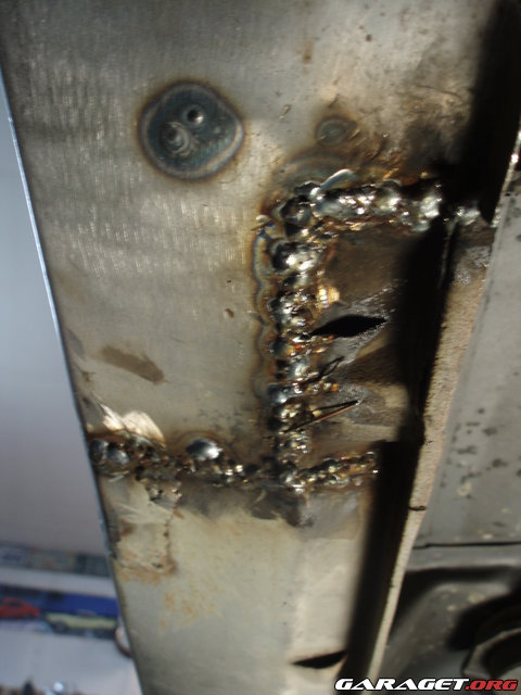

Undersidan på tröskeln är jag inte lika noga med. Svetsar ihop den och kyler lite spontant här och där roll
https://www1.garaget.org/gallery/images/165/164369/164369-275a1e3369722a8e0be2c7296d4b0f0b.jpg

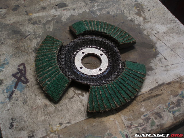

slipar denna svets med en rondellslipskiva som ser ut enligt följande
https://www1.garaget.org/gallery/images/165/164369/164369-10c4b402ed83ac1599ee4bdbd8b77b06.jpg
tills svetsen ser ut så här....
https://www1.garaget.org/gallery/images/165/164369/164369-82096ebbe59a5e16411eb724f94cd5fe.jpg

Jag tennspacklar inte pga att plåtarna nu är jämt med varandra. Skulle jag lägga på tennspackel så blev det att slipa bort det för att få det jämt igen. Istället drar jag på en epoxygrund som förhoppningsvis skall leta sig ner i alla eventuella svetsporer. Denna epoxy är mycket rostbeständig och går att spackla på.
Gjorde likadant när jag bytte tröskel på Barracudan för 11 år sedan, och ingen rost syns där än. Vilket jag räknar som ett gott resultat big_smile

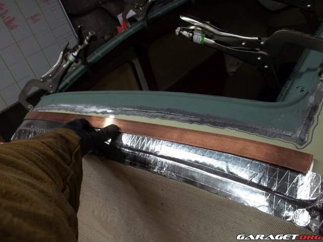

Apropå värmeutveckling vid svetsning lyfter jag in en bild i din tråd:
https://www1.garaget.org/gallery/images/173/172487/172487-df87baa10d6a61056f275993aa411698.jpg
Med hjälp av detta långa 1mm tjocka kopparstycke avleds värmen från svetsningen och plåten slår sig inte lika lätt!
Alla knep är tillåtna wink

3 404 Inlägg
12 mars 2012
#478
http://www1.garaget.org/gallery/images/ … 411698.jpg
Smart cool
