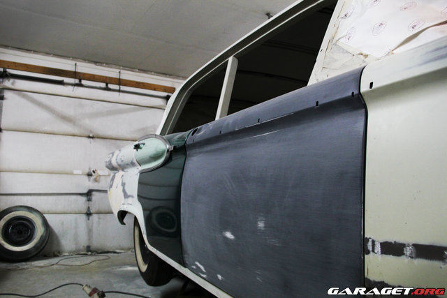

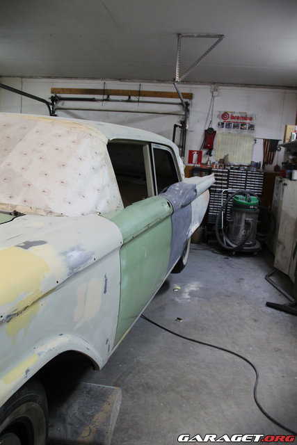

För att få lite perspektiv och motivation så monterade jag dörrar, framskärmar och huv. Ser ju kanske lite av hur det kommer att bli.

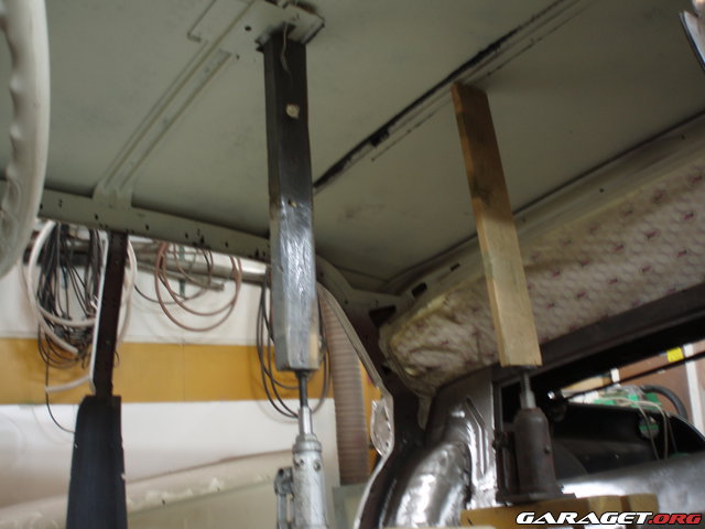

Jag slipar bort den ytrost som finns med grovt slippapper (80:ans) och drar på epoxygrund.
Sedan lägger jag lim mellan takförstyvningarna och taket och använder domkrafter för att hålla förstyvningarna mot taket medan limmet torkar.
MEN NU GÖR JAG EN STOR BLUNDER SOM KOMMER ATT STÄLLA TILL DET FRAMÖVER mad mad mad mad
vad kan jag ha gjort för idiotiskt misstag?
http://www1.garaget.org/gallery/images/165/164369/164369-a7c2d8062d30f44b385cb4aa2ee1cf97.jpg
Ska inte taklampan sitta där i mitten sen?
2 164 Inlägg
12 april 2012
#591
När du tar bort domkrafterna så följer hela taket med in?
6 643 Inlägg
12 april 2012
#592
gissar detsamma, hade nog vart bättre att bara fylla spalten med lim?
eller har vi fel?

#594
Eftersom innerbågarna inte låg an mot karossen från början, kommer taket (som inte har så mycket styrka i sig själv) att följa med bågarna ner och följa deras form när du sänker domkrafterna hmm ? Du får en "ankdamm" på taket roll ...

#596
Nää, men tvärtemot.
eller har vi fel?
Inte riktigt, men kanske att bara fyllt upp spalterna hade varit bättre roll
5 071 Inlägg
13 april 2012
#598
-MATS- skrev:
Rätt, men fel smile

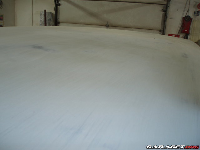

#600
Eftersom jag rev inredningen 2010 och dessa bilder är är tagna då så märker jag inget fel på taket före jag slipar det nu i vinter
https://www1.garaget.org/gallery/images/165/164369/164369-598fc2c4a52c775ddcab925272ce8a91.jpg
Problemet är att det är för HÖGT där förstyvningarna går. Jag har alltså pressat lite för mycket. Och jag tyckte jag kollade så att förstyvningen gick mot och slutade då sad
Men det är ju svårt att säga i vilket skick taket var i före jag började. Det skulle man kanske också ha kollat sad
Inte mycket men lite FÖR mycket. Vi talar kanske om någon tiondelsmilllimeter. Så mycket att det kommer att börja synas när det är klart.
Jag tar hjälp av en av mina bekanta som hållit på med jänkare, och lackeringar, i 30 år och frågar om råd.
Det är för lite för att börja spackla neutral
Men med 20 lager slipfärg med slipningar mellan blir det nog bra, säger han roll roll roll
