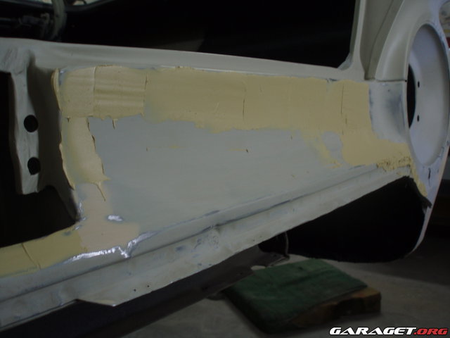

Efter att ha dragit ett tjockt epoxylager på hela karossen så börjar spacklandet om igen. Här är det bakstammen som får sig en omgång

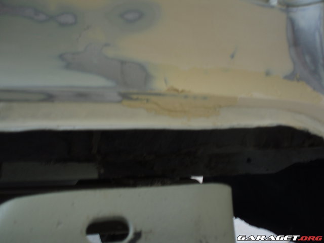

Hela bakstammen var vågig och behövde hjälp
https://www1.garaget.org/gallery/images/165/164369/164369-aedd21720f115bb8e7f3471131fa7cbe.jpg

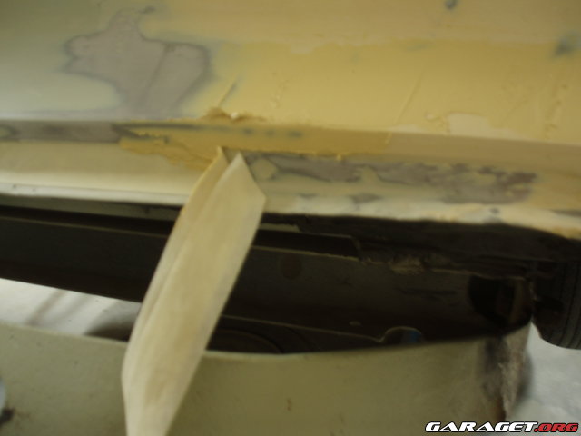

För att få karosskanten rak när jag spacklade, tejpade jag fast maskeringstejp före jag spacklade
https://www1.garaget.org/gallery/images/165/164369/164369-dd308fc413fa3870fc169f4970a9fab0.jpg

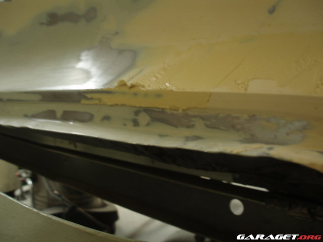

Så fort jag spacklat klart så drar jag bort tejpen
https://www1.garaget.org/gallery/images/165/164369/164369-f211b837cb325f940da52d7b3858a6e5.jpg

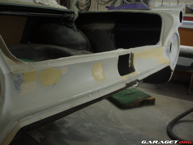

och kvar blir en rak kant
https://www1.garaget.org/gallery/images/165/164369/164369-b971c0f4fb084f646d8c6e5a5fe9d4f4.jpg
som bara behöver snyggas till lite
