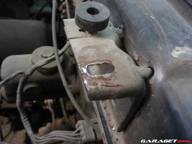

Jag förlänger även hålen på skärmen för att öka justeringsmånen. För att få skärmen längre fram slipas hålen ur bakåt, och inte tvärtom smile
https://www1.garaget.org/gallery/images/165/164369/164369-d8e54602c3de2f5f68677c2dfb2c74e3.jpg

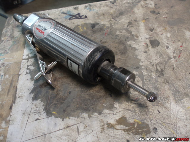

Jag använder en tryckluftsdriven slip med hårdmetallstift. De är dyra men funkar jättebra.
https://www1.garaget.org/gallery/images/165/164369/164369-3d848affb87e4f5d53582132d8f525f9.jpg

Dom där "tjutarna" som jag kallar dom är otroligt händiga! smile Har man inte en sån så bör man skaffa. Går varmt i mitt garage smile

dock kräver de en himla massa luft.. behöver ju ha en skitstor kompressor och tank ju ;O
De finns väl som eldrivna också, men vet inte om de funkar lika bra.

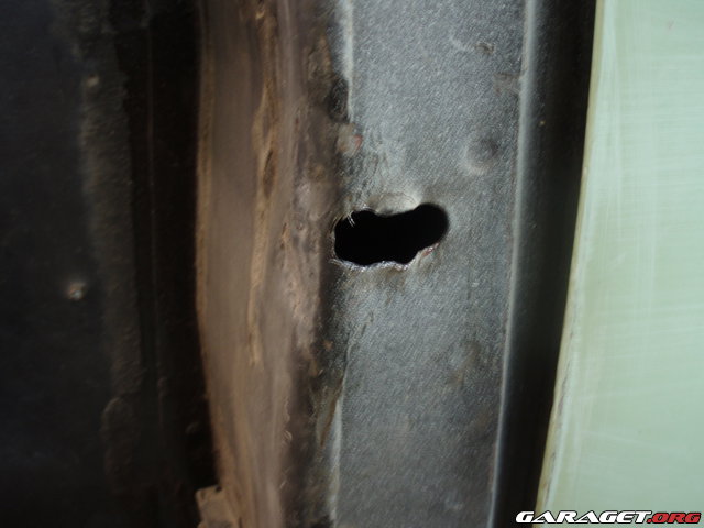

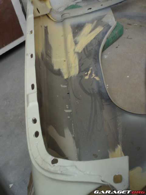

Även där skärmen är fästad bak måste hålen förlängas.
Här är skärmfästet mot brandväggen
https://www1.garaget.org/gallery/images/165/164369/164369-1dcdc1f04f4ea1940446bad430166318.jpg
och här framför framdörren
https://www1.garaget.org/gallery/images/165/164369/164369-0acfe8edb35e4de28f0f4a218112df2d.jpg
Jo dom slukar en helvetes massa luft dock tongue

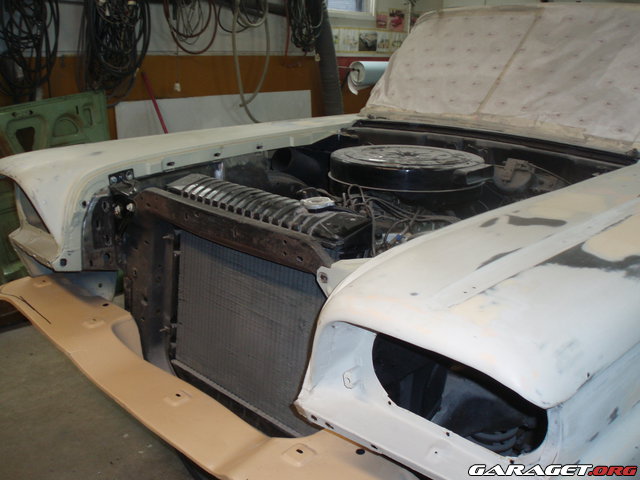

Framskärmarna och frontplåten monterade
https://www1.garaget.org/gallery/images/165/164369/164369-ccc7453bf44cb0b4aae9bc68baf6ff9b.jpg

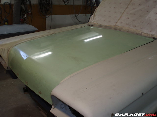

Jag satte ju ner en hel del jobb på undersidan av min motorhuv, så när tillfället att få köpa ytterligare en huv kommer väntar jag en tid innan jag bestämmer mej.
Men det blir en huv till i alla fall. En nästan rostfri och rak huv som kommer från samma donatorbil som förardörren.
https://www1.garaget.org/gallery/images/165/164369/164369-3d150d11a0fa9f03b87b948d5ed67bd6.jpg

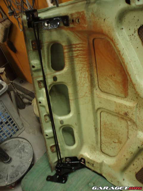

Jag börjar med att gänga upp hålen för gångjärnen. Att skruvarna ska gå lätt att skruva in och ut när huven skall passas in tycker jag är viktigt. Kärvande gängor är ett av det värsta jag vet mad
Som ni ser så har gångjärnen redan tidigare blivit blästrade och lackade i original svart med 20 % matthet i färgen.
https://www1.garaget.org/gallery/images/165/164369/164369-72aed3ce15c1048968b62fe18c2f69ad.jpg
