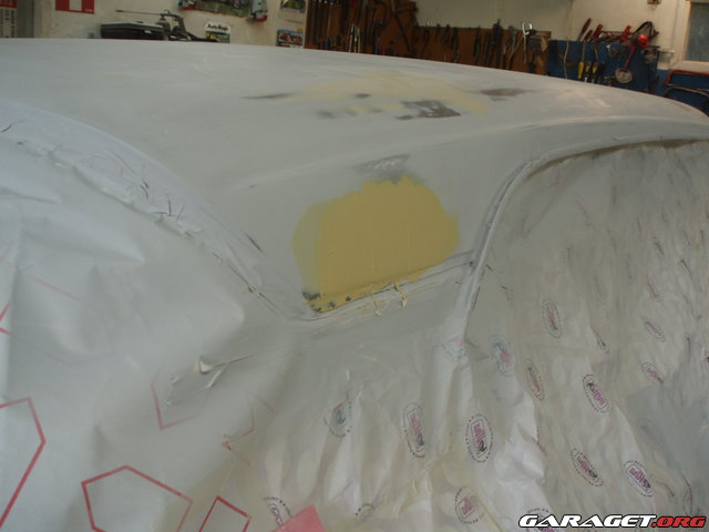

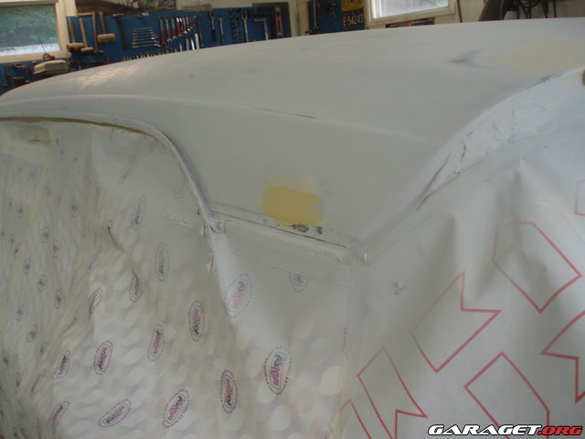

Efter att epoxyn fått torka i 3 dygn, startas samma proceduren igen.
Fram med hyveln och kör av taket. Igen kommer blank plåt fram och på vissa ställen nöts inte alls färgen.
På båda C-stolparna finns några små bulor. Dessa kan ha tillkommit vid tillverkningen, när taket pressades. Men för att inte få några obehagliga speglingar när bilen är klar, så spacklas dessa båda ojämnheter bort cool
https://www1.garaget.org/gallery/images/165/164369/164369-bf63155530cb0d569a09d61fbd17aa40.jpg
https://www1.garaget.org/gallery/images/165/164369/164369-4902e7a927ca7dc7baeaad4a20244491.jpg

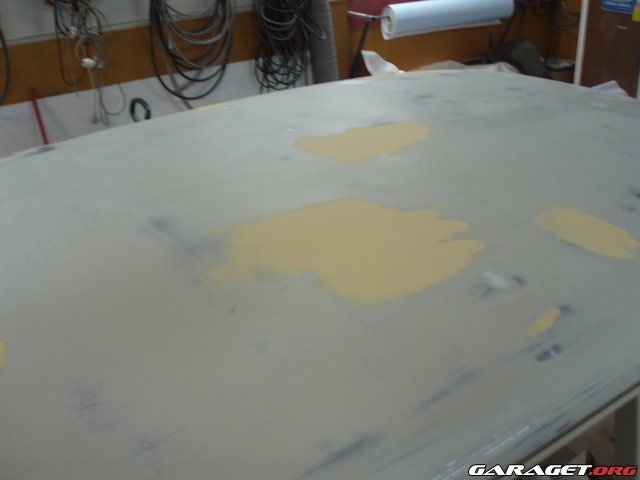

Det finns fortfarande en ankdamm mitt på taket, så den spacklas åter upp.
https://www1.garaget.org/gallery/images/165/164369/164369-2a851cceb2a47db9f1e678c75ec5f9ee.jpg

NU är inte taket på lång väg perfekt, men för att få en lite bättre uppfattning om hur plant taket är, drar jag på ny epoxy. Mera färg ger jämnare yta smile
https://www1.garaget.org/gallery/images/165/164369/164369-8c4c9a1c365dd1460eae62e8783a8a88.jpg

Ser bra ut smile
dock en undran när det verkar vaera en såpas stor djup gropp varför glasfiber spacklar du inte i grunden?
62 Inlägg
19 december 2012
#1619
eller ännu bättre. tar hammaren å knackar lite från undersidan?
5 071 Inlägg
20 december 2012
#1620
Djo skrev:
Ser bra ut smile
Tackar.
Jag har lite dåliga erfarenheter av glasfiberspackel bara.
