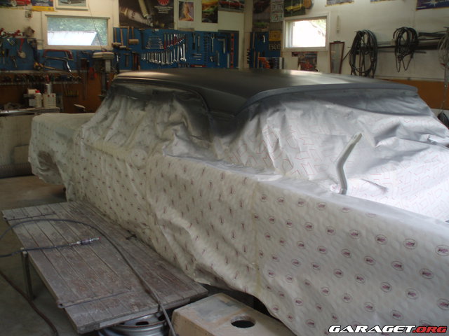

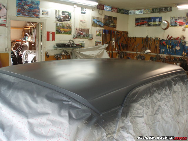

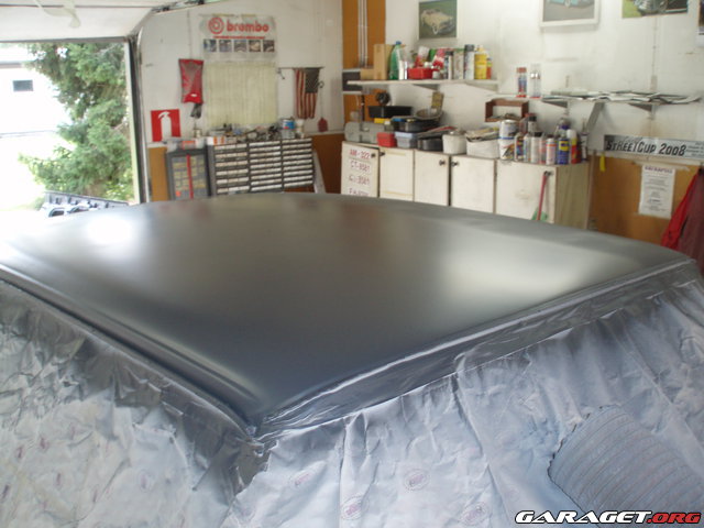

Mera bilder på taket
https://www1.garaget.org/gallery/images/165/164369/164369-c0faeb1db2579c52a1dc5408c737767a.jpg
https://www1.garaget.org/gallery/images/165/164369/164369-3f4bdcb4300a454af2abc41a527297b7.jpg
https://www1.garaget.org/gallery/images/165/164369/164369-06a68508c1d22016d1c25020e6acf9e0.jpg

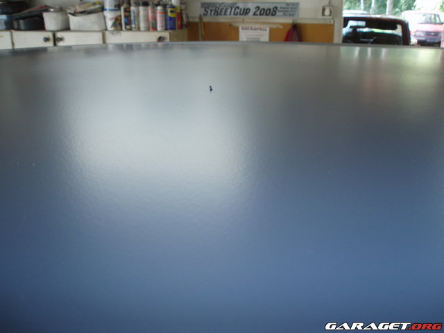

Närstudie: Taket ser jämt och fint ut........men vad är det där???? Ett dammkorn mad
https://www1.garaget.org/gallery/images/165/164369/164369-9ebda663bd7ba190653ce0e2ee562bc4.jpg

En minimal mobilantenn kanske?

en fluga som sniffat för mycke thinner bara för att du glömde låna ut en mask åt honom wink

Ser skitbra ut! Blir det våtslipning när du lagt topplacken?
Det blir det säkert smile

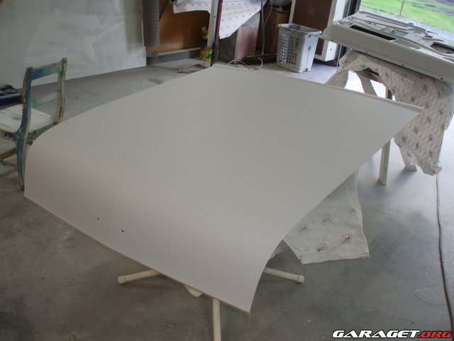

När färgen torkat svänger jag på huven och drar på epoxy på ovansidan också.
https://www1.garaget.org/gallery/images/165/164369/164369-eacdf06289092fe4d429520233abeb7e.jpg
2 164 Inlägg
22 januari 2013
#1736
Vänder heter det wink ser fin fint ut! Längtar efter att se den färdig. Fast helt färdig blir man ju aldrig. Och bra är väl det, för denna tråden får aldrig ta slut! big_smile

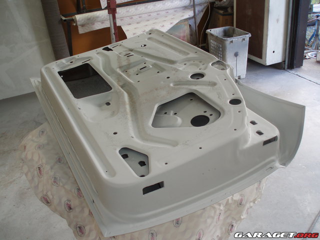

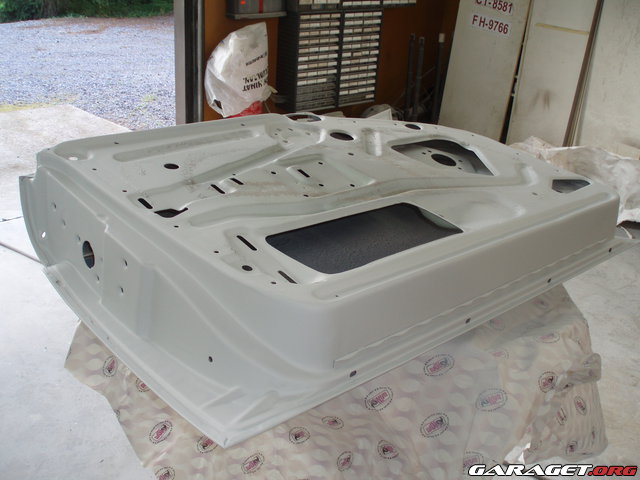

Som ni kanske minns så var ju framdörren på min Meteor vind. Men köpte ju en framdörr av min kompis (samma som jag senare köpte Galaxien av).
Har nu fått den dörren grundad på insidan också
https://www1.garaget.org/gallery/images/165/164369/164369-d0180f8b5552a98b7a251a82a88e6ab4.jpg
https://www1.garaget.org/gallery/images/165/164369/164369-e12839a355cbdc7fbc08be3134eb7bd6.jpg

Dörren är ju fan ett konstverk i sig, du borde motivlacka den med skuggningar & strunta i klädseln wink
