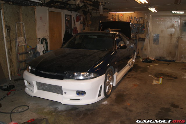

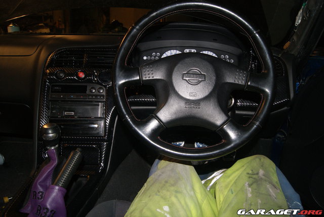

Som utlovat så blir de update smile
vart en massa gjort på bilen!

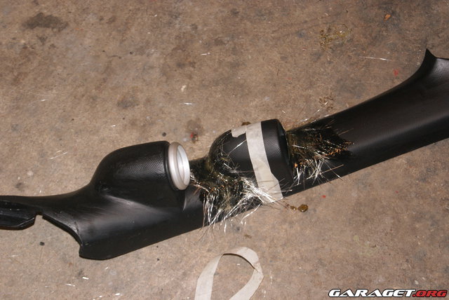

Efter en massa inpassning och kapning/slipning så va de dags att fixa alla slå frakt skador
https://www1.garaget.org/gallery/images/91/90377/90377-8b07cb226c4a8481438050856bc6ba1c.jpg
https://www1.garaget.org/gallery/images/91/90377/90377-5b642f6bec8f3c1193521b9a5a20b4c9.jpg

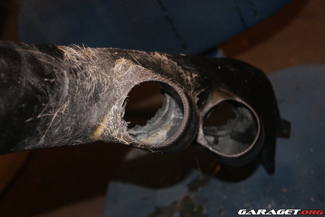

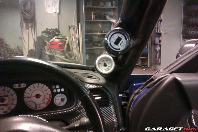

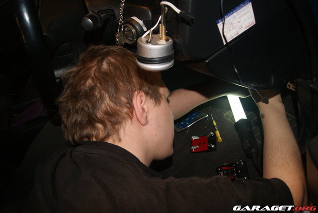

Passade även på att fixa en till mätarhållare i a stolpen för lambda mätaren
https://www1.garaget.org/gallery/images/91/90377/90377-1b2e5a20d77727c4f0d3076b1ba3ac6f.jpg
https://www1.garaget.org/gallery/images/91/90377/90377-78accb80c72a6dfcead0d460f983e137.jpg
https://www1.garaget.org/gallery/images/91/90377/90377-a6a9e420b422255cbaf969d875825cdb.jpg
https://www1.garaget.org/gallery/images/91/90377/90377-4b50a13fde4bd85dcf29c056e37b3ef5.jpg
https://www1.garaget.org/gallery/images/91/90377/90377-1b52695668caeb2fb03b4346de539c89.jpg
https://www1.garaget.org/gallery/images/91/90377/90377-9a727f84eea52728280fdfe7fdf121b4.jpg
medans allt härdade så passade jag på att ta bort alla konsoller IGEN
https://www1.garaget.org/gallery/images/91/90377/90377-2a0848227197f45296d6dff1847568db.jpg

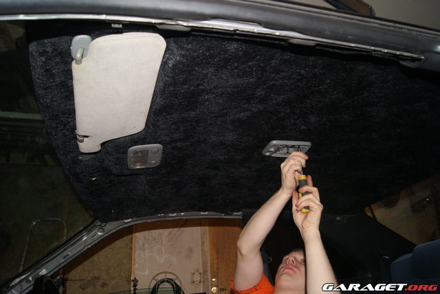

och så fick min bror Phax här på g.org plocka ner inner taket
https://www1.garaget.org/gallery/images/91/90377/90377-2ab91c4fd618d8d6c41a6001757e23e1.jpg
https://www1.garaget.org/gallery/images/91/90377/90377-e20c907c3d4c3ec6bc8a91455cdc56ec.jpg
https://www1.garaget.org/gallery/images/91/90377/90377-71808499fca90c7a840253805f240f30.jpg

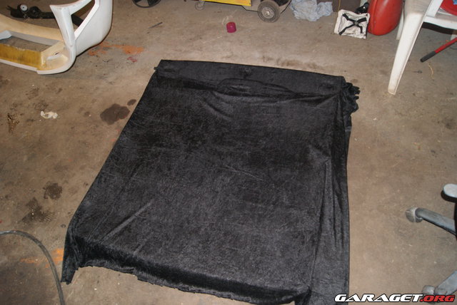

Det ska kläs svart!
https://www1.garaget.org/gallery/images/91/90377/90377-15dc651a538729d0297fb82badcbe9c2.jpg

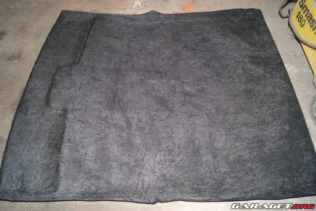

efter en massa spraylim och svärande så vart de slätt och fint
https://www1.garaget.org/gallery/images/91/90377/90377-96e5fc657eadf8b341ef4373b0b41fd7.jpg
Montering smile
https://www1.garaget.org/gallery/images/91/90377/90377-6ad6d81f79edf6fc6adce094c46e4355.jpg

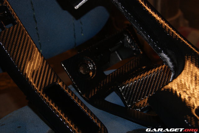

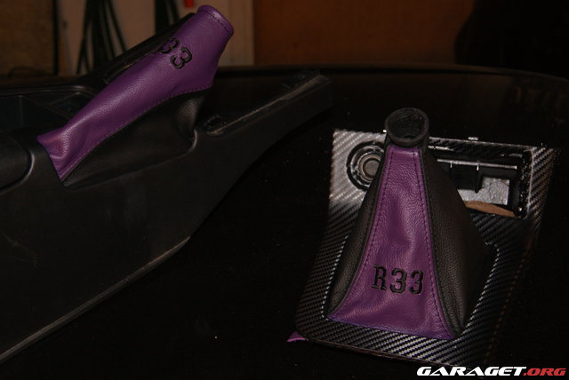

Konsollerna klarlackerades å vart kanon fina
https://www1.garaget.org/gallery/images/91/90377/90377-97a9d0aee2c7eeeb95748d6678d325e2.jpg
https://www1.garaget.org/gallery/images/91/90377/90377-41a3aa78521f37c1cddde0e9c4f1b630.jpg
men även konsollerna behövde lite färg wink va sägs om samma som bilen blir??
https://www1.garaget.org/gallery/images/91/90377/90377-630b68c07746bf6484574c02240cd3c9.jpg
https://www1.garaget.org/gallery/images/91/90377/90377-144a4bb42f9abafa86be98b732216eaf.jpg
https://www1.garaget.org/gallery/images/91/90377/90377-7b2a8ab5084b7b3e77e21d0c33ad0dee.jpg

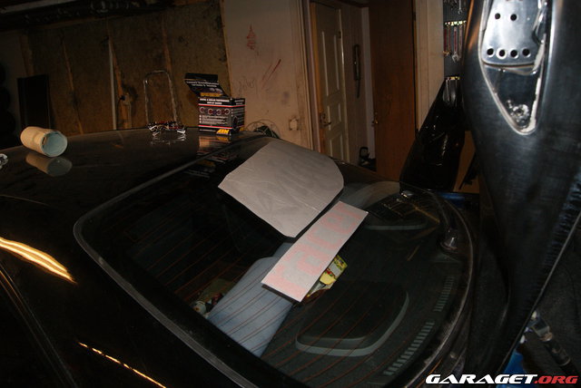

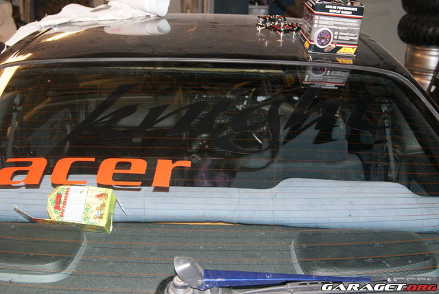

då fronten fortfarande väntade väntade på härdningen så passa ja på att klistra lite reklam åt knightracer
https://www1.garaget.org/gallery/images/91/90377/90377-899ad83a638dbc17d53e29d10fa73a54.jpg
https://www1.garaget.org/gallery/images/91/90377/90377-6c33fab2adf1f1dfc6dbca3d82bb6de6.jpg
https://www1.garaget.org/gallery/images/91/90377/90377-1cbf6554564b856f78d2aea4ad57986f.jpg
https://www1.garaget.org/gallery/images/91/90377/90377-79eb12d85972df3c9cab8a92a91dcf2a.jpg

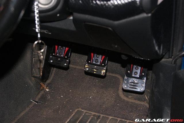

lillebror fick plocka bort dom gamla fula blå pedalerna
https://www1.garaget.org/gallery/images/91/90377/90377-3a5fcdcd1f24cf822a0970b596a4ba8f.jpg
och dit med nya
https://www1.garaget.org/gallery/images/91/90377/90377-32e76b13a8f6086691d894c87e0ff9d1.jpg
https://www1.garaget.org/gallery/images/91/90377/90377-48e0d399141b96e6dad6f561df45f9b1.jpg

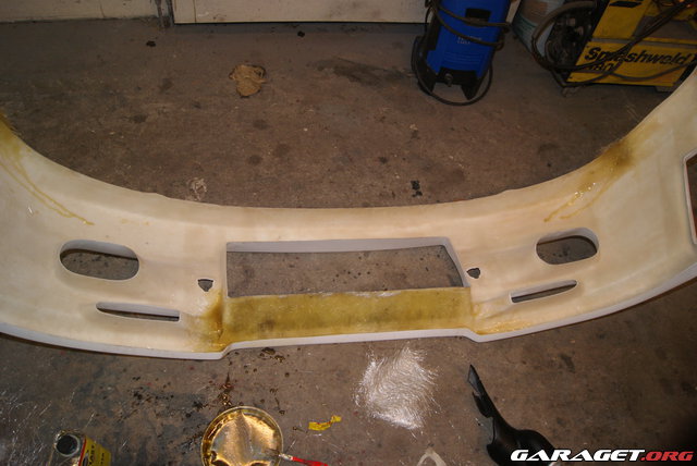

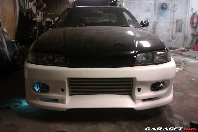

Plastningen vart bra och inpassning pågår
https://www1.garaget.org/gallery/images/91/90377/90377-82b99f5657bb4e1d4b15070c37e65f9a.jpg
den lilla glipan under lycktorna blir svår att fixa.. men inget är omöjligt
https://www1.garaget.org/gallery/images/91/90377/90377-4b8ec0ce1b192ff8f3f31b866cdc89c7.jpg
https://www1.garaget.org/gallery/images/91/90377/90377-db6413eecda6436991936feed7496505.jpg
Rätt tight under lycktorna nu men lite inpassning kvarstår.. men sjukt nöjd med fronten
https://www1.garaget.org/gallery/images/91/90377/90377-b5b721ce8bd252870dd8eeaae60440bb.jpg

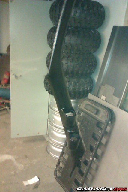

plockade även bort vingen som ska lackas om pga klåpare som lackade innan.. slip repor och rinningar
och så fick lysena bak åka väck inför lackering
https://www1.garaget.org/gallery/images/91/90377/90377-f94e784d23ed776911520a408f6effb4.jpg
thats it för denna helg.. gott nytt år på er och bli inte för onyktra wink

Ser riktigt bra ut! smile har aldrig provat att plasta om saker så där men ser ut att bli riktigt bra!
Det kan vara värt att sätta på en liten toningsfilm på bredbandslambdan, man blir galen på att sitt och kolla på den skiten vid mörker och sträckkörning wink

hört flera säga de om mätarna. ska köpa en extra svetsmutter till lambdan så ja kör original med

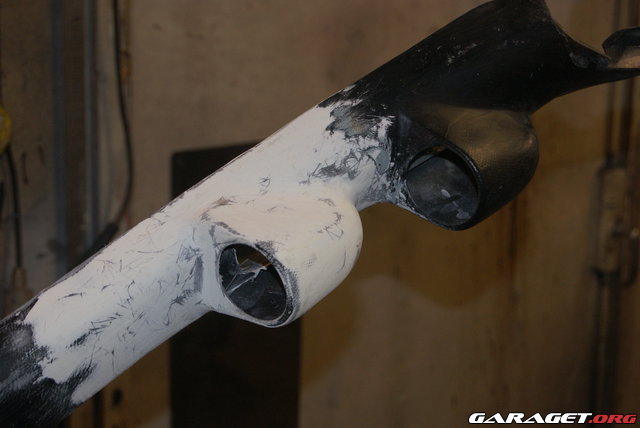

Blev kanon med fronten smile vad du än gör så spackla inte upp fronten under lampan. Lite svårt att se hur de ser ut men är bara glasfibret "böjt" går de kanske att lägga 2 snitt vika upp de, fixera och sedan plasta på baksidan och sedan fylla igen skärapåren med glasfiber spackel sen gå på med finspackel över en liten större yta och sist en slipgrund. Tänk på att inte göra för tjocka spacklingar för det ju alltid risk att de sätter sig med tiden. Mvh Christoffer

Finns det inte en dimmer-kabel i bredbandslambdan man kan koppla in så du kan dimma ner ljuset på den? Brukar finnas smile
