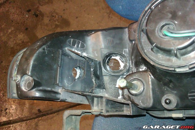

Medans jag fixade nya fästen i lyktorna till både blinkers och positionsljus
https://www1.garaget.org/gallery/images/91/90377/90377-00d29e22de976054721416973ffe2351.jpg

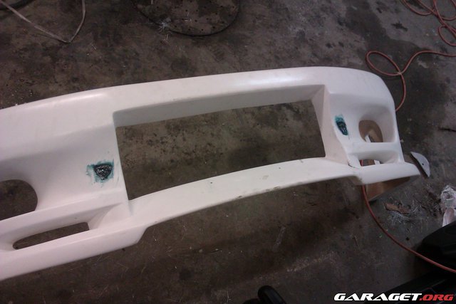

Dessa hål lades igen så de inte kommer blinka där wink
https://www1.garaget.org/gallery/images/91/90377/90377-c856789963e75f114fcc8a03b895fcbb.jpg
https://www1.garaget.org/gallery/images/91/90377/90377-e4f3477aba1713723258ce913a33eb1e.jpg
https://www1.garaget.org/gallery/images/91/90377/90377-31f161e180ef44ed53dc0dc1b2c9fd59.jpg

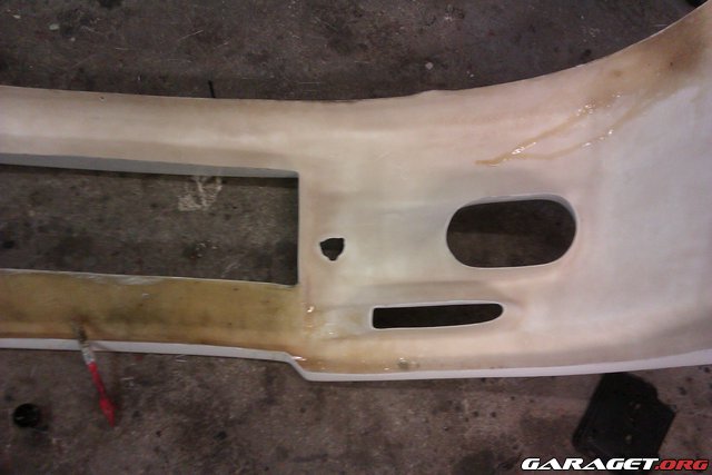

Sen så passade jag in fronten till 100% och byggde upp krockbalken under lyktorna så det vart slim fit wink

Har bland annat gjort små plattor på krockbalken som lägger fronten i rätt höjd under lyktorna så nu är de slimmat  wink

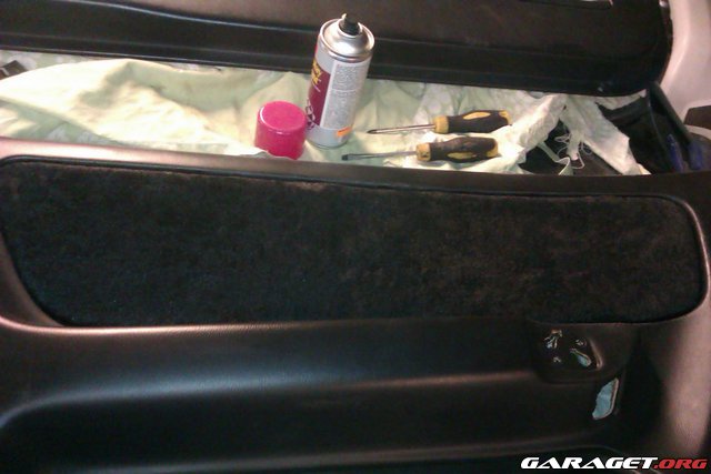

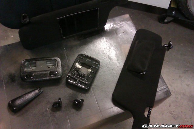

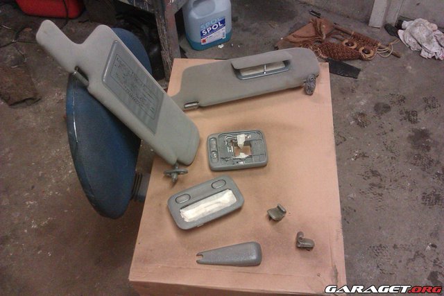

sen så har de mest blivit en massa slipande. köpte även textil spray och lite svartlack och fixade alla gråa tråkiga detaljer inne i bilen
Före
https://www1.garaget.org/gallery/images/91/90377/90377-c98964fe42bd0fb4aaecd82d6b8c0b2f.jpg
Efter
https://www1.garaget.org/gallery/images/91/90377/90377-9792d8f67f2453b01a81258571784eff.jpg

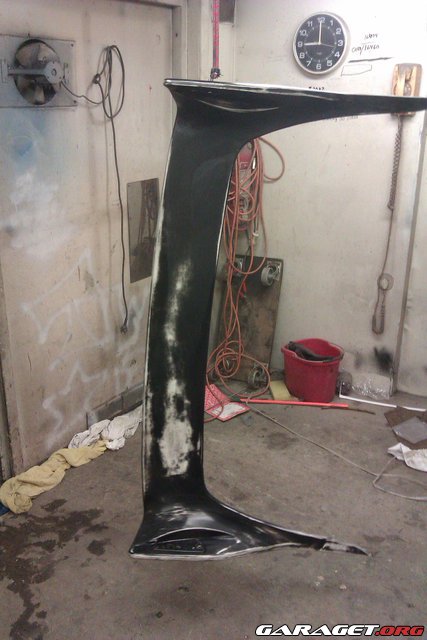

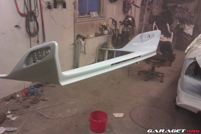

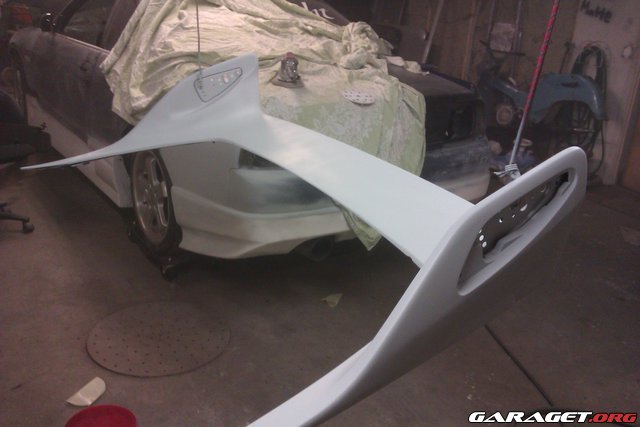

tog och slipade ner hela vingen med och provade lacka... men de sket sig för färgen reste sig överallt! förbannade J*vla hobby lack som de är massvis med silikon i!
https://www1.garaget.org/gallery/images/91/90377/90377-fe6ce82d67f41ec9d3902ac7790a63c5.jpg
Så de vart till att dra på en riktig grund
https://www1.garaget.org/gallery/images/91/90377/90377-8b99d55d6dded3f782a41d67eaa9dc2d.jpg
https://www1.garaget.org/gallery/images/91/90377/90377-e8e5d02181d49b343b47d37de90de0f1.jpg
https://www1.garaget.org/gallery/images/91/90377/90377-d7d5f5f136a504010a453b23b961ae00.jpg
när ja ändå hade grundfärg i sprutan så  sprutade ja på lite på bilen för att lättare se hur formen blir..
bra men lite mer slipning är ett faktum big_smile
https://www1.garaget.org/gallery/images/91/90377/90377-05985e15e7b1db037249108d1bae7f53.jpg
blir långbräda till helgen och idiot slipa allt för att dra på en hel grund.

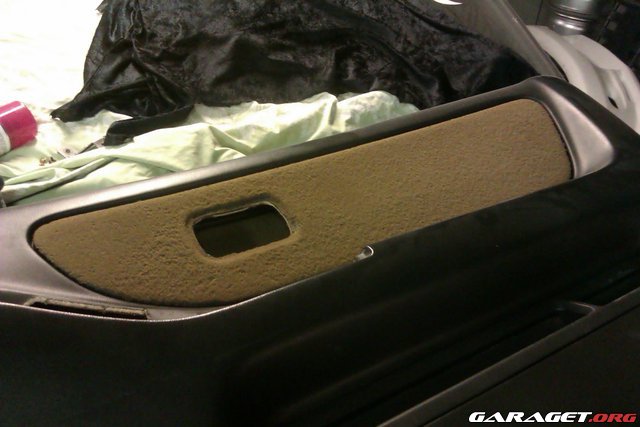

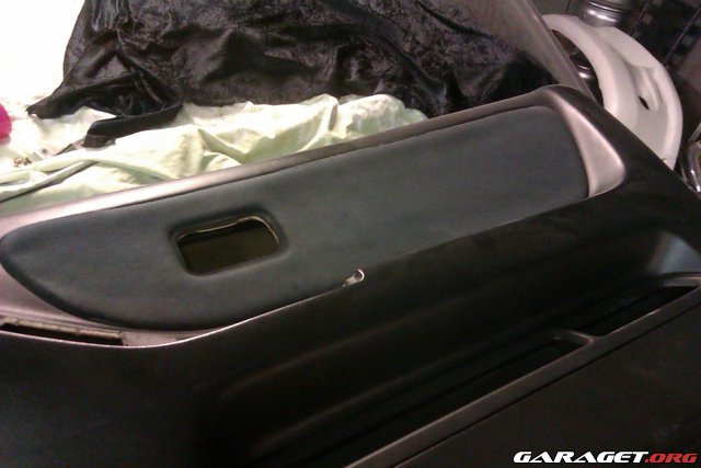

Sen fick min underbara donna fixa lite.... big_smile
Hon fick klä om dörrsidorna big_smile
Före
https://www1.garaget.org/gallery/images/91/90377/90377-57e73d400697a0b1ada848f33ac520c3.jpg
Under tiden wink
https://www1.garaget.org/gallery/images/91/90377/90377-1beafeb588f0f3e676250d4d1f81a0fb.jpg
Efter
https://www1.garaget.org/gallery/images/91/90377/90377-ec529725352a80571e50a595486f61e7.jpg
https://www1.garaget.org/gallery/images/91/90377/90377-df52ce9ee9baf219b439421cc10c860d.jpg
