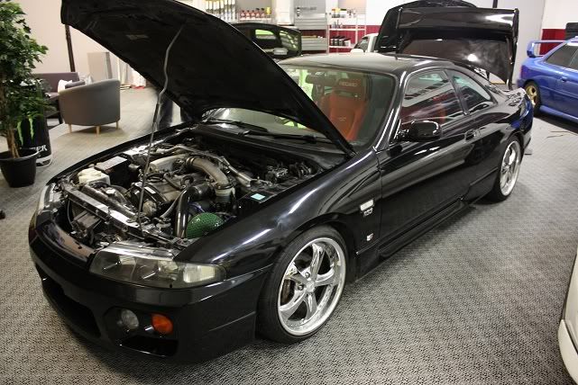

Hade tänkt berätta och visa lite bilder på min lilla nissan. Kommer väll inte bli något värsting projekt, utan kommer inrikta mig på en fräsch stilren bil med skänt stance på.

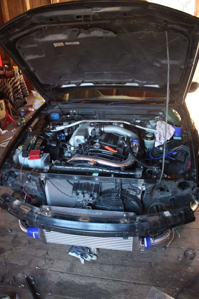

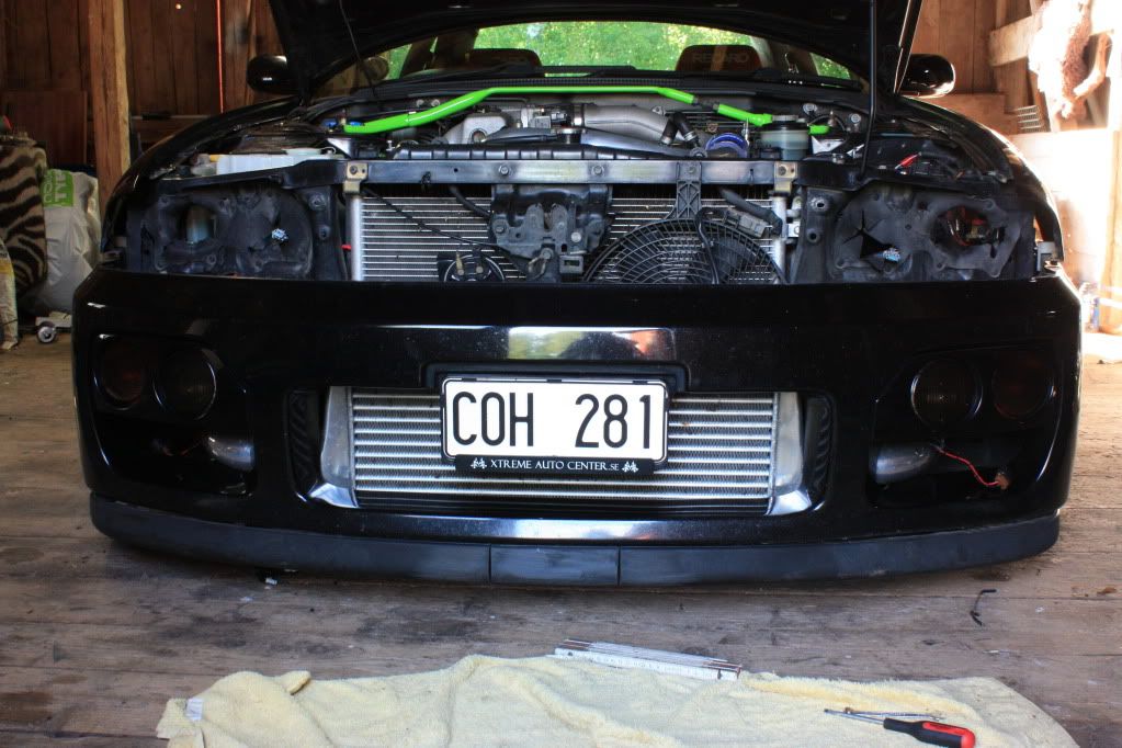

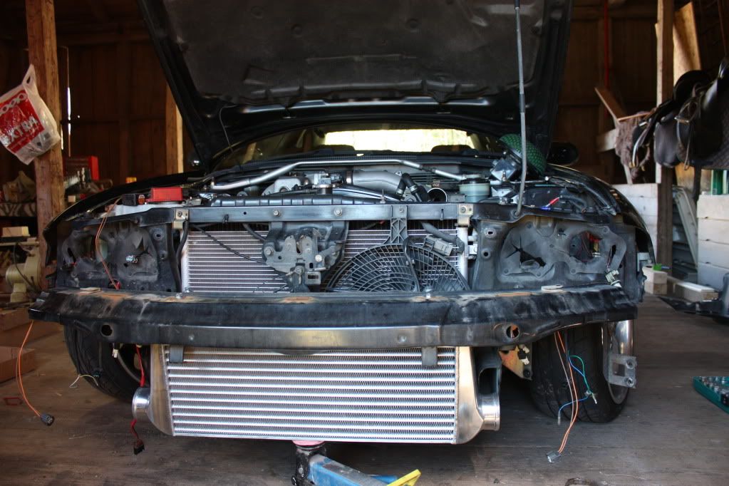

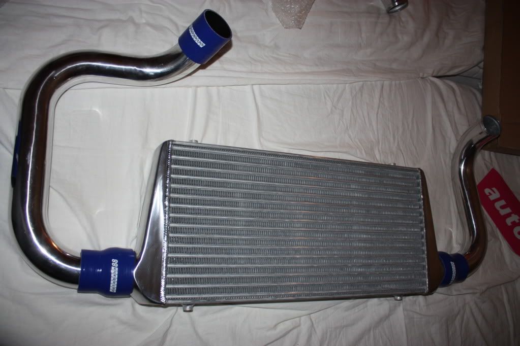

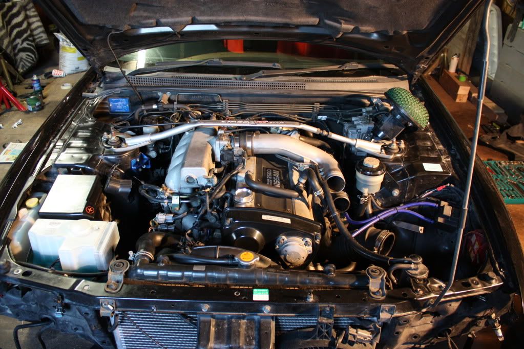

Men sen börja det klia lite i fingrarna och mitt intercooler kit skulle monteras!
http://i51.photobucket.com/albums/f369/timmyboy90/IMG_2667.jpg
Tryckrören borttagna och icn upphängd lite provisoriskt.
http://i51.photobucket.com/albums/f369/timmyboy90/IMG_2939.jpg
http://i51.photobucket.com/albums/f369/timmyboy90/IMG_2941.jpg
Hade lite strul med att få allting till att passa perfekt, så fick bli lite kapande i tryckrören, och göra lite special lösningar, men resultatet blev bra.

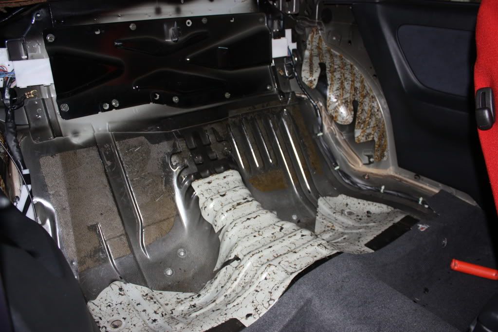

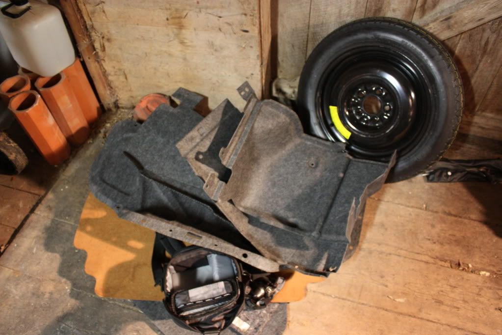

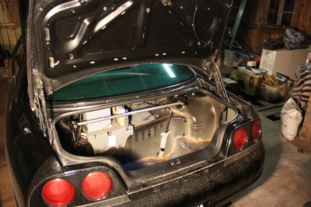

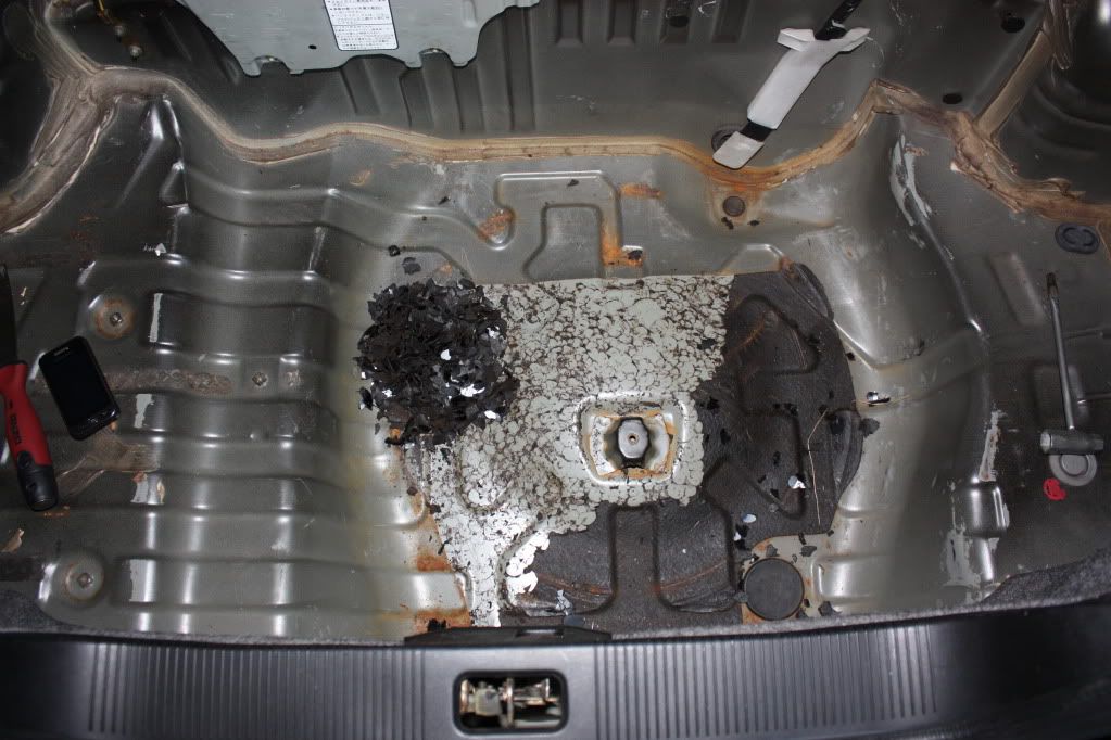

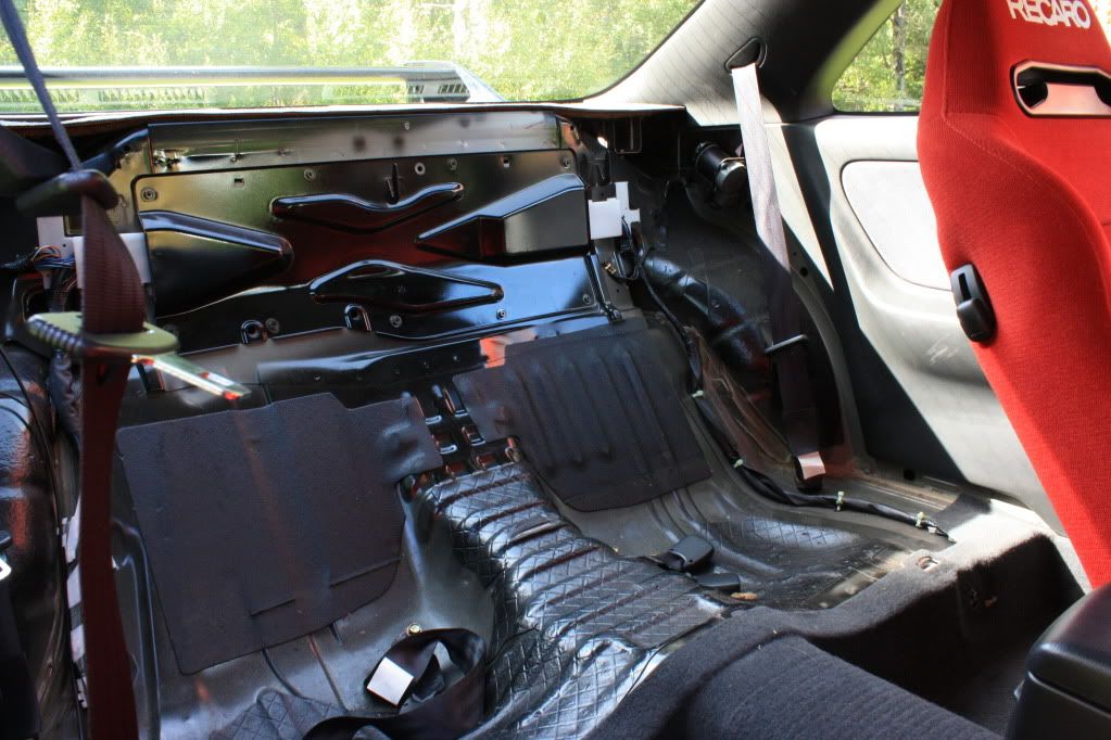

Sen tyckte jag att de va onödigt att ha paneler och skit i bagaget, så det rensades bort.

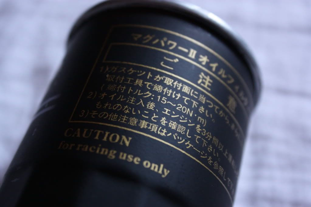

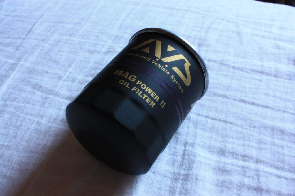

Och självklart, som man brukar göra med en ny köpt bil, så byttes oljan och den fick ett nytt AVS filter o magnetsik oljeplugg.
http://i51.photobucket.com/albums/f369/timmyboy90/IMG_3314.jpg
Uhm, racing use only.. jaja!

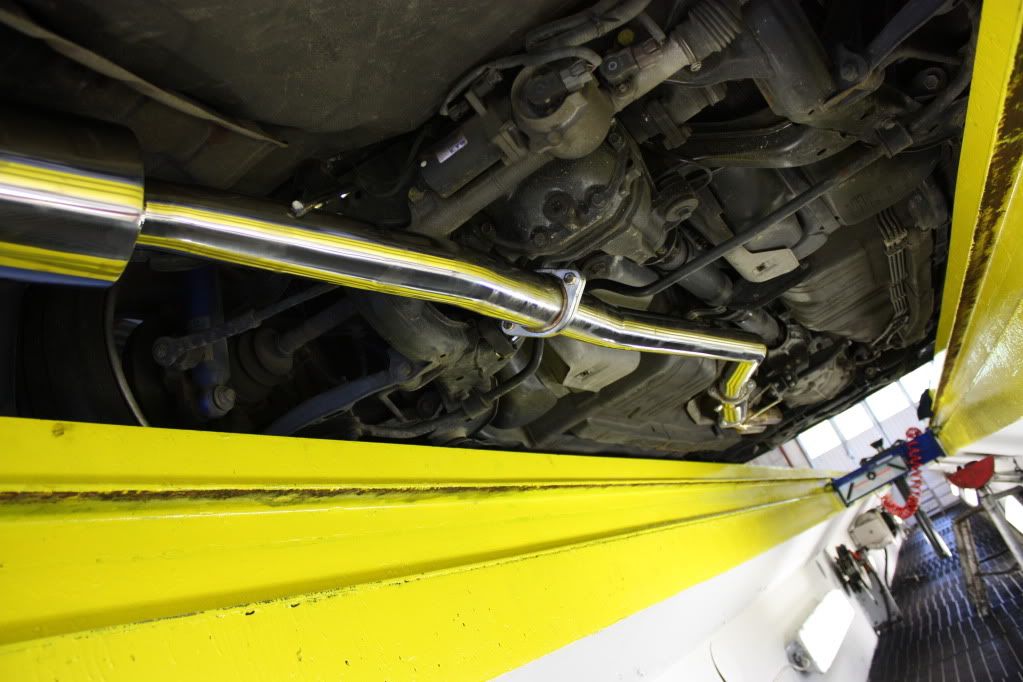

Efter en stunds väntan så dök mitt Japspeed catback upp, och det byttes i rappet!
HPI frontpipe, torque de-cat o japspeed catback.
http://i51.photobucket.com/albums/f369/timmyboy90/IMG_3366.jpg
http://i51.photobucket.com/albums/f369/timmyboy90/IMG_3373.jpg
Bara några dagar efter avgas bytet så mappades bilen, men kopplingen började slira, så då avslutades det. En ny koppling beställdes. (ACT 6 puck)
Marco och hans grabbar på performance center syd fick ta hand om bilen, kopplingen byttes, växellåds olja o diff olja byttes, samt att den mappades klart och bänkades! Resultatet blev 296 hjulhästar, helt okej!

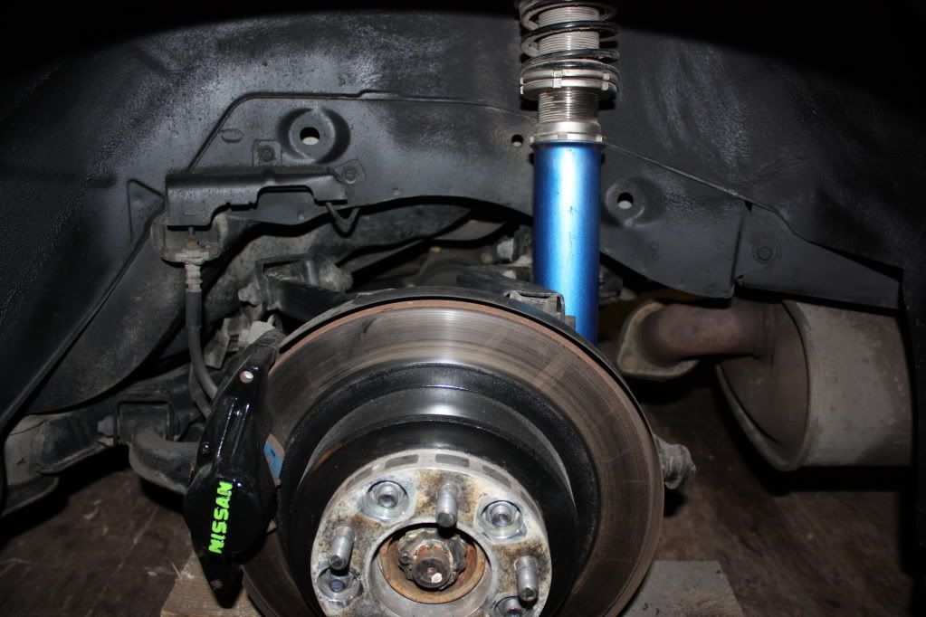

Efter mappningen och byte av oljor så fick jag lugna mig lite med utgifterna, och började istället göra små saker, lackerade bromsoken, lite färg i hjulhusen och tvättade rent och justerade till coilsen lite. Även lite fula emblem strippades av, för att få en cleanare look.

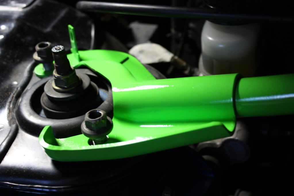

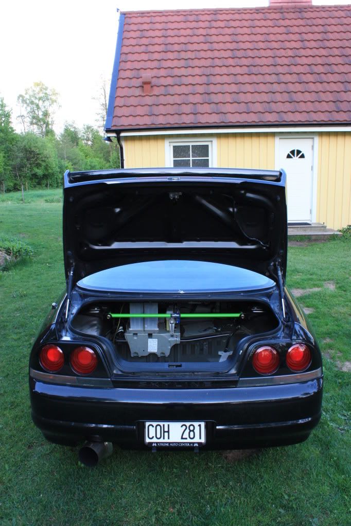

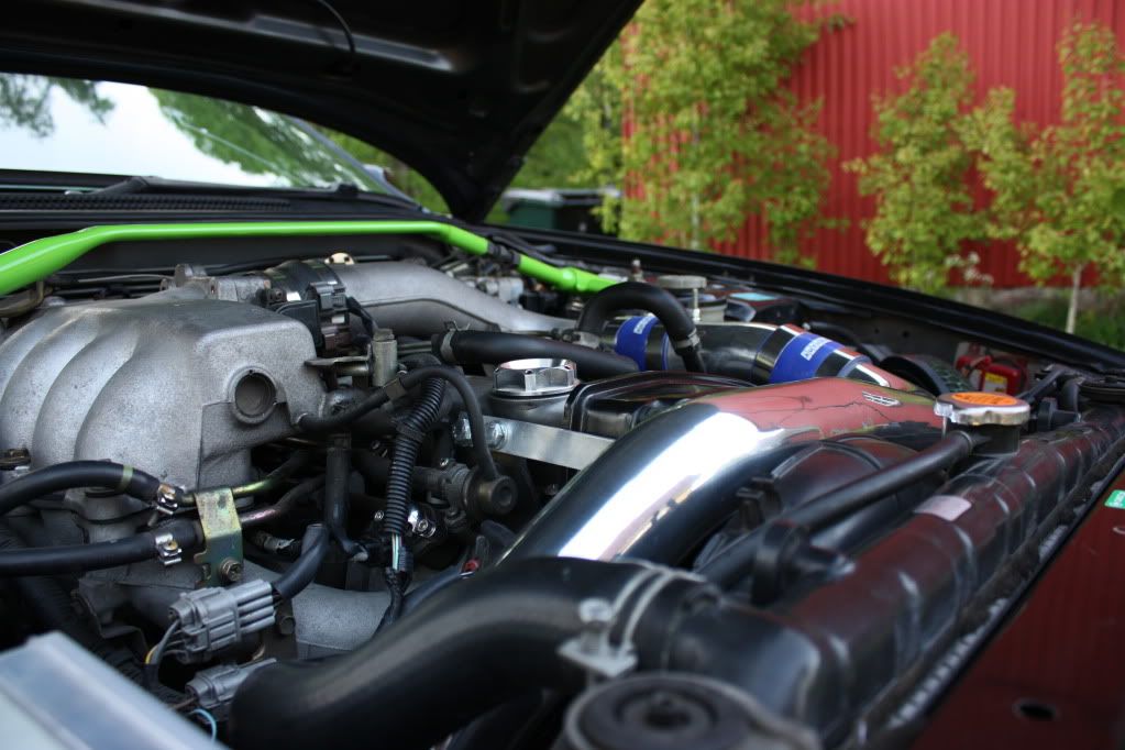

Tyckte jag behövde en färgklick i motorutrymmet, så fjäderbensstag fram o bak samt brakestoppern fick bli gröna. Och denna gröna kommer att användas till några små detaljer. Silikon muffarna kommer att bytas, gillar inte blått wink. Ni skymtar även nismo oljelocket.

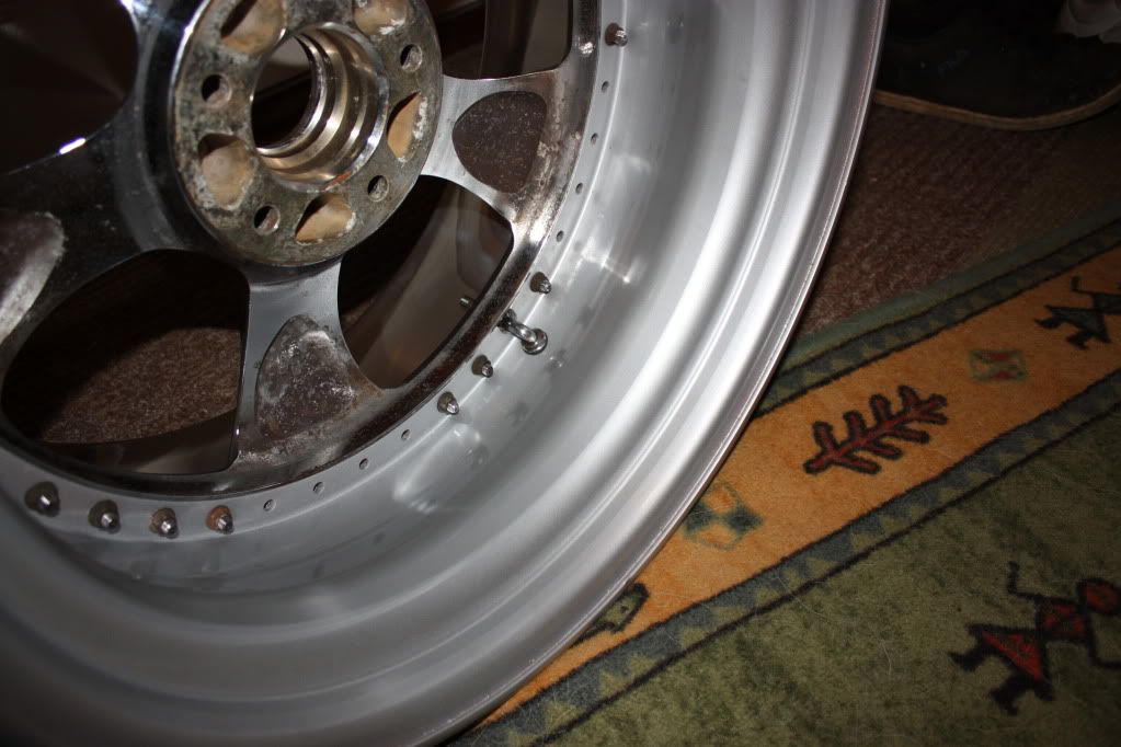

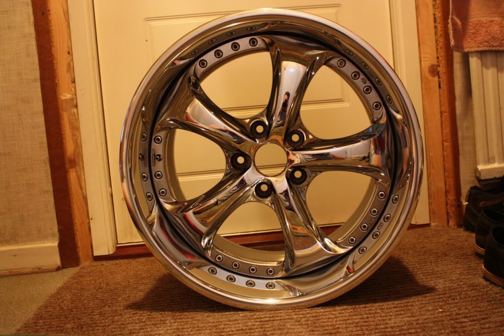

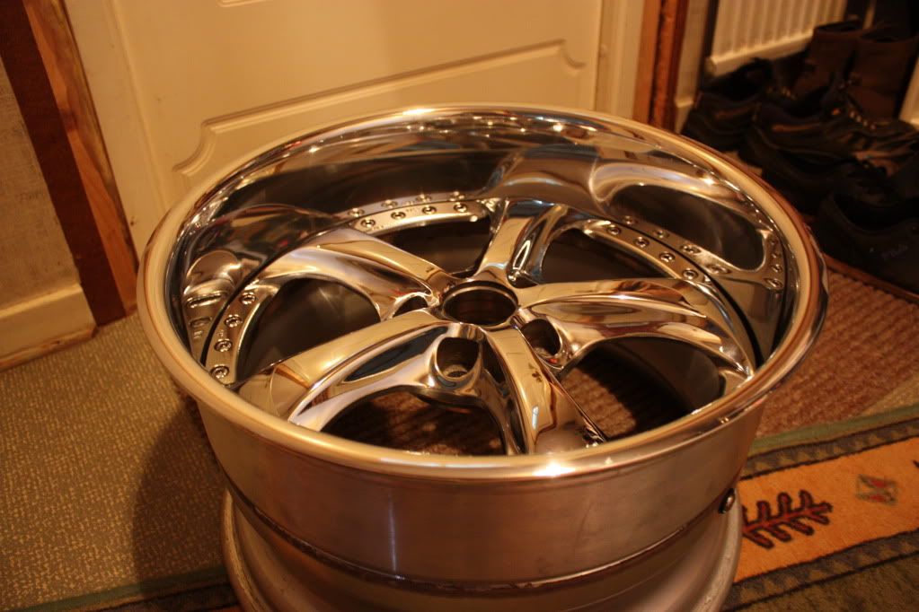

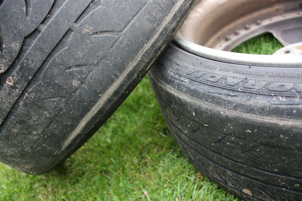

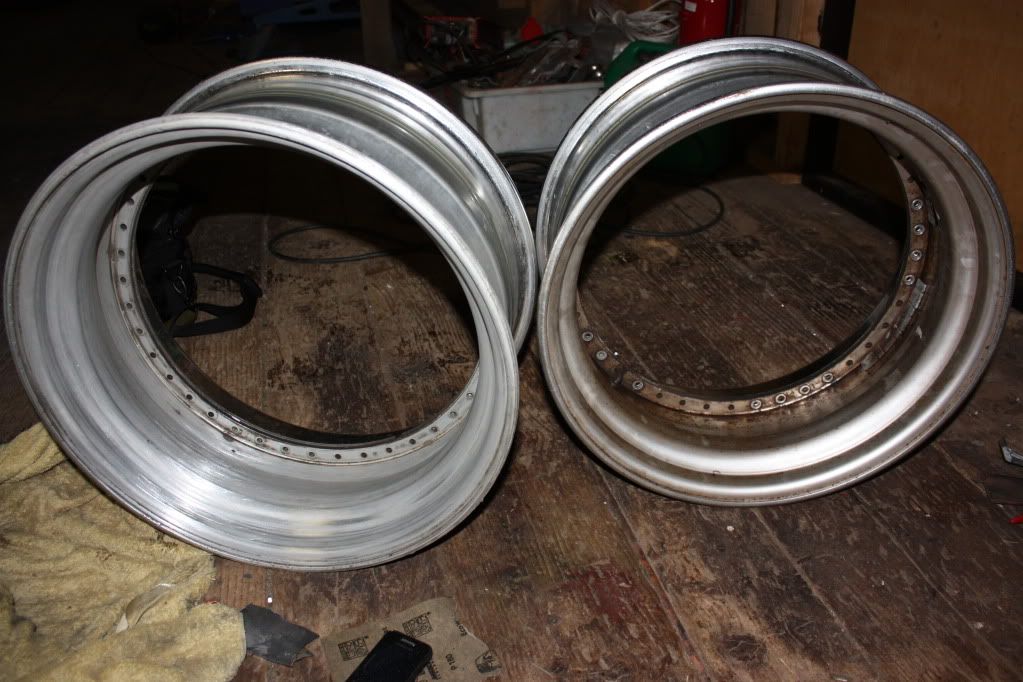

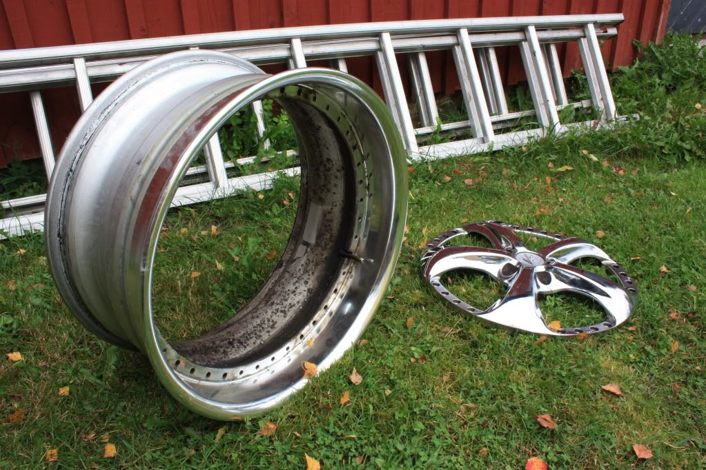

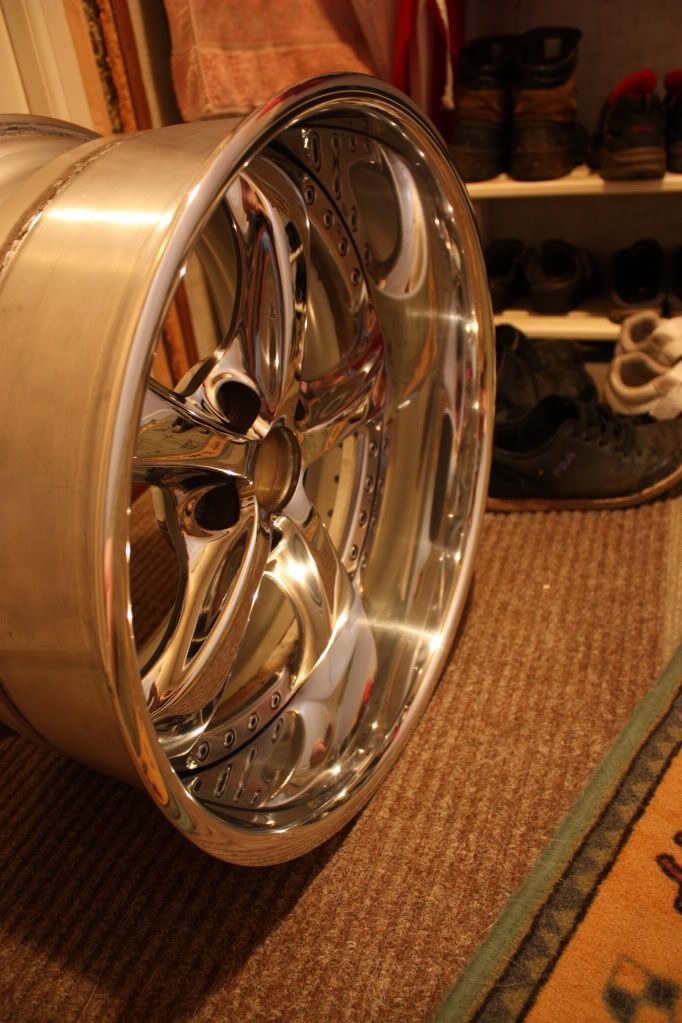

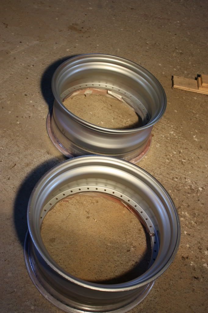

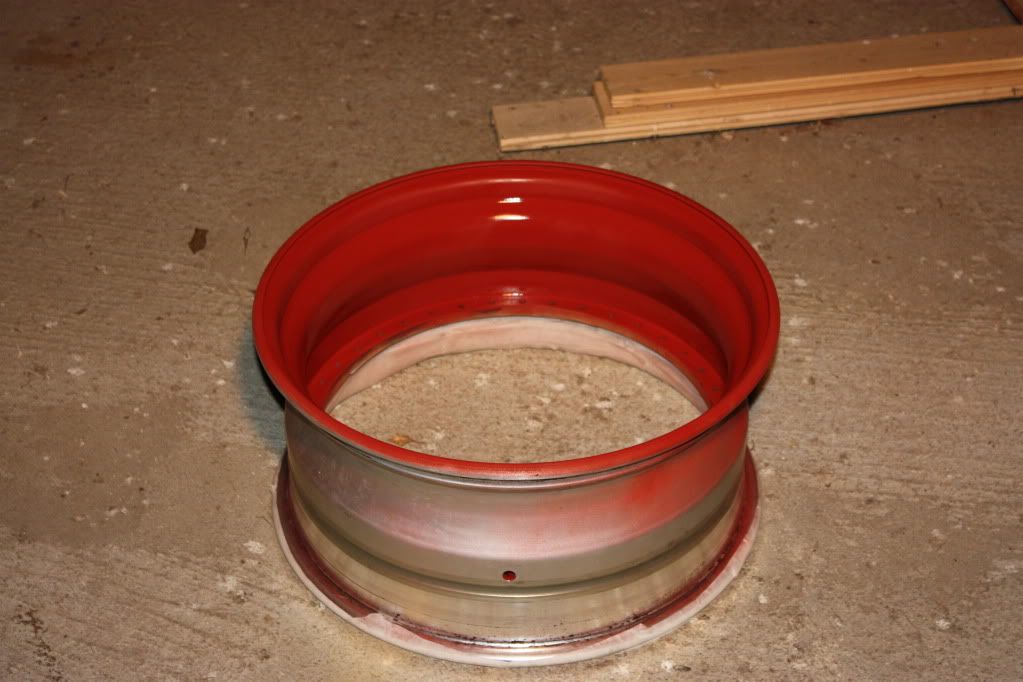

Tyckte mina fälgar såg lite halv skabbiga ut, och på tok för smala, så för att få ett lite fetare stuk så bestämmde jag mig för att bredda fälgarna bak. Smidigt tänkte jag, bara kränga av däcken, sen skruva av alla skruvar, o montera allt ihop igen, men njaa. Märkte ganska snabbt att splitten va svetsad, och då fanns de bara en sak att göra. Lämnade in fälgarna på svarvning hos fälgfixarna i hbg, några veckor senare så va dom klara och jag körde direkt hem o började pilla på fälgarna.
Framfälgarna så delade jag bara vid centrumet, för dom ska jag inte byta banorna på.
http://i51.photobucket.com/albums/f369/timmyboy90/IMG_4538.jpg
Slipat, grundat och lackerat.
http://i51.photobucket.com/albums/f369/timmyboy90/IMG_4555.jpg
http://i51.photobucket.com/albums/f369/timmyboy90/IMG_4569.jpg
http://i51.photobucket.com/albums/f369/timmyboy90/IMG_4575.jpg
Fick sedan hem ett trevligt paket, vad kan det vara?
http://i51.photobucket.com/albums/f369/timmyboy90/IMG_4584.jpg
Jo mina nya fälgbanor:D
http://i51.photobucket.com/albums/f369/timmyboy90/IMG_4589.jpg
http://i51.photobucket.com/albums/f369/timmyboy90/IMG_4640.jpg
Så idag gick jag ut och monterade ihop ena fälgen, och resultatet blev otroligt bra faktiskt!
Tyvärr så va vi tvugna att modda fälgbanorna lite, men det syns inte här på bilderna.
http://i51.photobucket.com/albums/f369/timmyboy90/IMG_4649.jpg
http://i51.photobucket.com/albums/f369/timmyboy90/IMG_4650.jpg
http://i51.photobucket.com/albums/f369/timmyboy90/IMG_4652.jpg
http://i51.photobucket.com/albums/f369/timmyboy90/IMG_4653.jpg
Så nu är det bara att skruva åt alla skruvar ordentligt, och sen täta. 1 done, 3 to go!

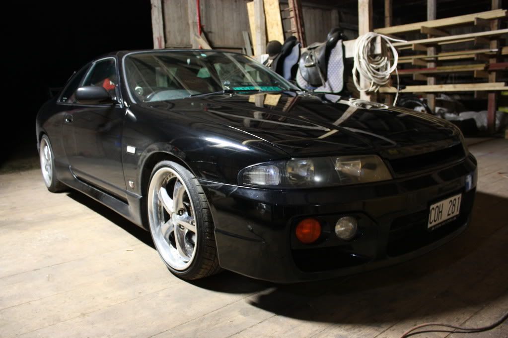

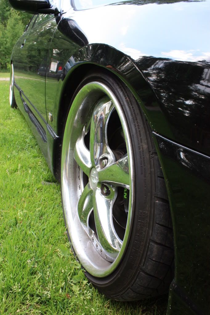

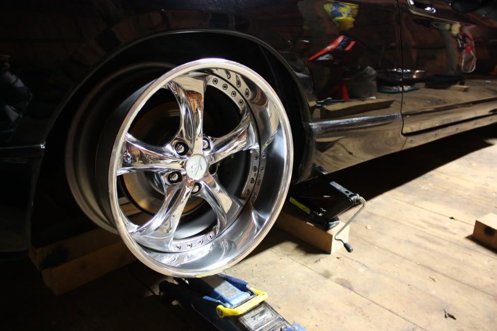

Jaha, blev en liten test fit på hur fälgarna bak kommer sitta. Och ja, bedöm själv hur de blir smile
http://i51.photobucket.com/albums/f369/timmyboy90/IMG_4860.jpg
http://i51.photobucket.com/albums/f369/timmyboy90/IMG_4863.jpg
Letar lite däck nu, tror det blir 245/35-18 cool
