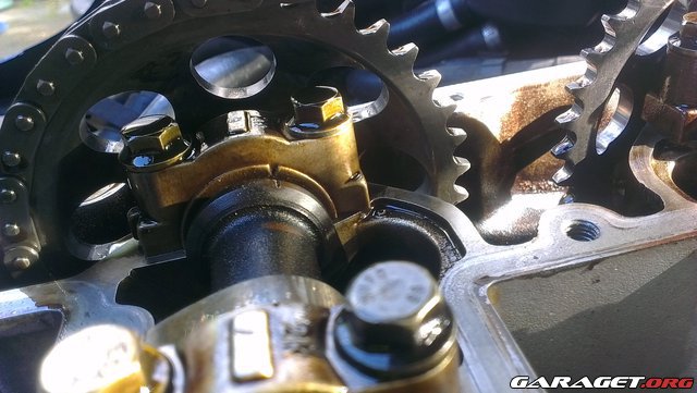

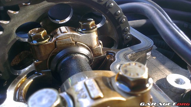

kommer några fler bilder på kammarna wink
dom står perfekt enligt din bild du la in smile
https://www1.garaget.org/gallery/images/9/8845/8845-29cf317eb25b196c3ddd3e866104674b.jpghttps://www1.garaget.org/gallery/images/9/8845/8845-e75e31241b9c0a41afcfb09a0c60d8e4.jpghttps://www1.garaget.org/gallery/images/9/8845/8845-95466afd4133ed5e574ed02c802d9f6a.jpghttps://www1.garaget.org/gallery/images/9/8845/8845-0e715f068e435c333d65a1be2241717d.jpg
både avgas och insugs kammen står bra. .tycker jag.....

Hej.
Är motorn nollan?
Hur ser det ut vid vevaxeln?
Om du inte får något svar här, så skicka in frågan hos STCS. Mkt trevligt folk som hänger där smile

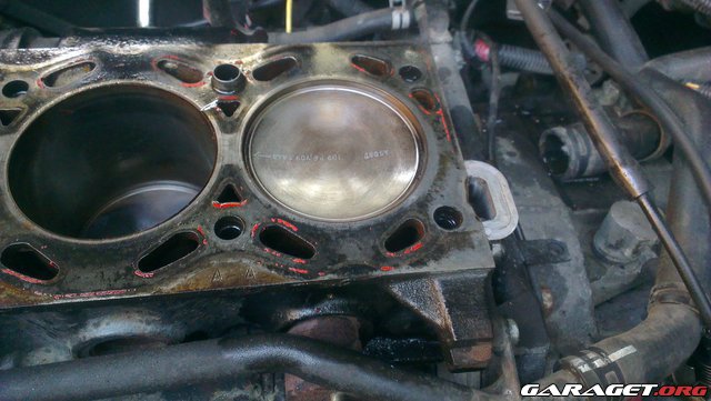

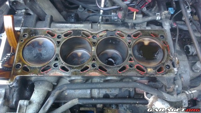

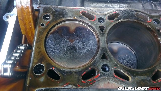

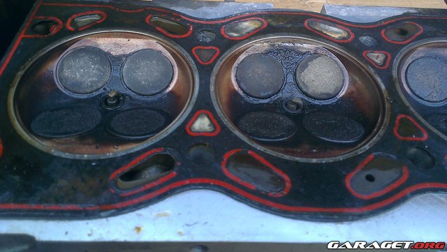

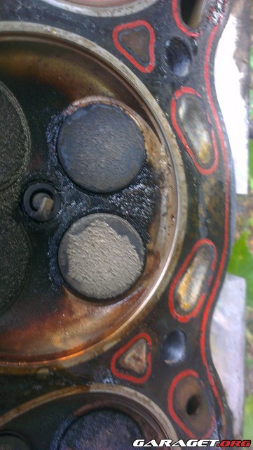

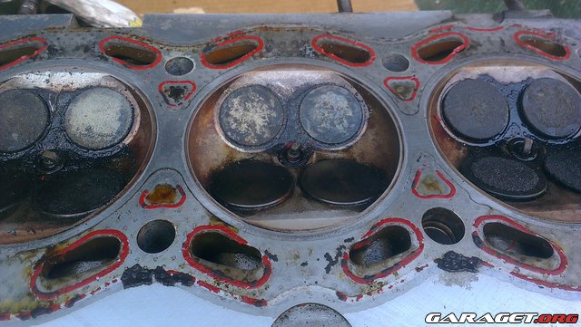

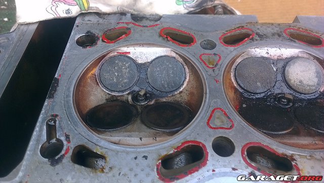

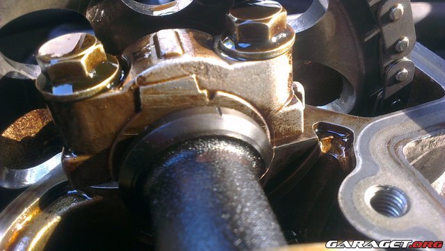

då har jag mekat lite idag efter jobbet tongue
fick gjort lite alla fall...

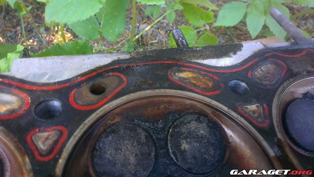

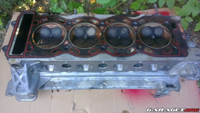

så va toppen loss wink detta ser inga bra ut alls sad
https://www1.garaget.org/gallery/images/9/8845/8845-94800500312c9be2a011114ed0e541e8.jpg
https://www1.garaget.org/gallery/images/9/8845/8845-113fed439779c9e57de0ea3e142a6758.jpghttps://www1.garaget.org/gallery/images/9/8845/8845-360a798bce37737c994effdd560bb2dc.jpg

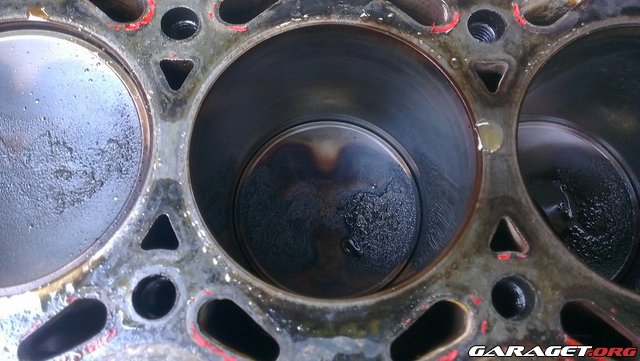

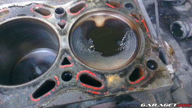

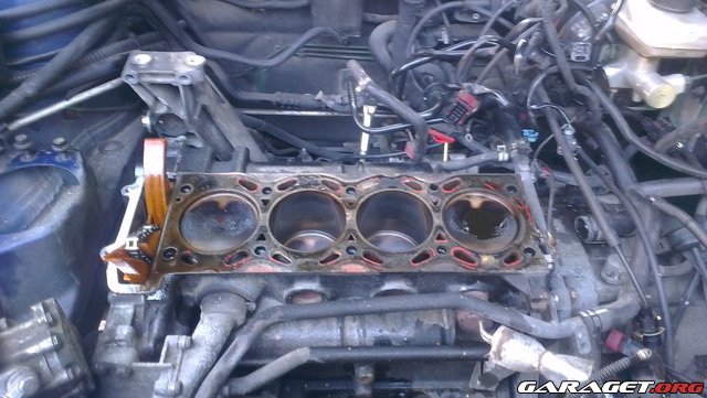

hmm.. oljebad på kolven tongue
https://www1.garaget.org/gallery/images/9/8845/8845-183ca3a921aac11b844ceb9c0d71698a.jpg
https://www1.garaget.org/gallery/images/9/8845/8845-f5ec6fe0b29101276495619409b9fda1.jpg
toppen såg verkligen inga bra ut...
https://www1.garaget.org/gallery/images/9/8845/8845-4e76f80fb2afe8b054a81d1cee322a40.jpg
inte så konstigt att den inte gått så bra tongue
https://www1.garaget.org/gallery/images/9/8845/8845-b26e7f0f83bd9e9fe1024bd38343997e.jpg
läckt ut där med.. blir nog plana toppen
https://www1.garaget.org/gallery/images/9/8845/8845-4ec47244539b2f43de7fd095d373ebbb.jpg
https://www1.garaget.org/gallery/images/9/8845/8845-6b2fc7b10323e6ad52eaf1a63818f9bc.jpg

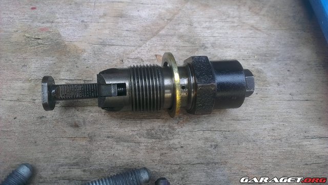

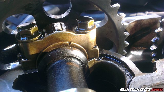

spännaren.... ser ut vara bra big_smile något bra
https://www1.garaget.org/gallery/images/9/8845/8845-77f0403e468252b2d2fe328d3c9b5b26.jpg
efter lite rengöring. tror tyvärr jag måste plocka isär toppen. hade hoppas slippa det.. men nog lika bra..
https://www1.garaget.org/gallery/images/9/8845/8845-93c3fd79396eeca94d21541a73efbeb9.jpg
blir bättre när man tvättar lite
https://www1.garaget.org/gallery/images/9/8845/8845-11aadd94a1040cde8ca23fb394df4c6f.jpg

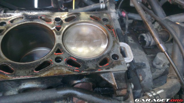

kolla vad fin kolven blev efter lite tvätt smile
https://www1.garaget.org/gallery/images/9/8845/8845-04f8ae9cead22c418f1cf64cf202c603.jpg
tur att man hade T5 kolvar annars hade nog varit hål i några tongue
https://www1.garaget.org/gallery/images/9/8845/8845-a999b952192ea0912806faf88f687215.jpg
https://www1.garaget.org/gallery/images/9/8845/8845-f7cc20ec5ee8f21653d01e441d7d86c5.jpg

du hade inte mycket till ventiltätningar kvar va? smile
George
1 956 Inlägg
25 juli 2012
#488

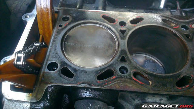

Efter vad jag kan se så kör du osvarvade kolvar = t5 skitpackning tongue
Ta ur kolvarna när du ändå kommit så pass långt och svarva. Sedan kör du med den bättre varianten = T7 packning smile

2 564 Inlägg
25 juli 2012
#491
Dom är nästan nya... Är kolv ringsrna som är kassa
tack till:
www.MBSCA.com
2 564 Inlägg
25 juli 2012
#492
Japp har t5 packning... Är t7 bättre ? Ska ta ut kolvarna byta kolv ringar

1 956 Inlägg
25 juli 2012
#494
nyllet skrev:
Ja mycket bättre! svarva av 1.1-1.2 m.m och kör T7 som även är avsedd till din topp.

1 697 Inlägg
25 juli 2012
#495
jojje81 skrev:
nyllet skrev:
Kan ha fel, men om jag förstått det rätt som är T7 packningen helt i metall istället för vad nu T5 packningen har. På T5 är det ju bara metall precis intill cylindrarna.

T7 = stålpackning

2 564 Inlägg
25 juli 2012
#497
jojje81 skrev:
nyllet skrev:
Får la ta svarva dom då wink måste man ta bort vev staken ? Är det på ovan sidan man svarvar av eller ?

6 170 Inlägg
25 juli 2012
#498
nyllet skrev:
jojje81 skrev:
Ja du kan ju prova att svarva bort lite i botten av kolvarna men eftersom T7-packningen är tunnare (men ändå starkare eftersom det är riktig stålpackning) så kommer ju toppen närmre blocket och det säger ju något om var man ska svarva wink
Som sagt, plana toppen och svarva bort typ 1,2mm från kolvarna så har du dessutom trimmat bilen lite tongue

nyllet skrev:
jojje81 skrev:
Kolla mitt fotoalbum så kommer du förstå en hel del wink

Hej.
Det var lite grisigt där du smile
Mätte du spännaren? Kedjan skall bytas om spännaren är ute mer än 16 mm, om inte minnet sviker mig.
Kämpa på!
