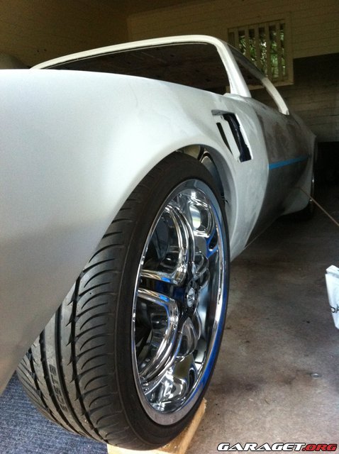

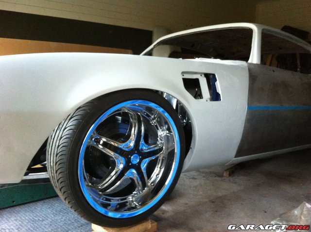

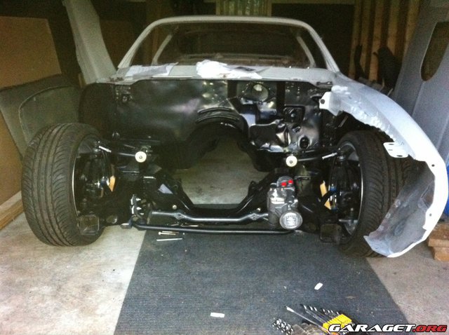

Nu har jag fått ihop framvagnen till slut, lite pilleri att få allt och passa. Fick göra ett par distanser till den nya hjälpstyrarmen, den låg emot krängningshämmaren. Provmonterat fälgarna fram och en framskärm för att se frigången, behövs lite massering av innerskärm helt klart. big_smile

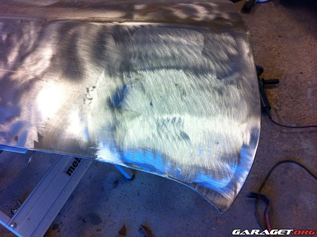

Idag har det blivit lite mer gjort på bilen, det är dörrarna som står på tur. Har nu slipat ned dem plåtrena både utvändigt och dörrfalsen. Lite rost på båda i nederkant men var ganska snabbt fixat, har bestämt mig för att köra utan dörrhandtag så hålen för dem svetsades igen oxå. Blir solenoidöppning via fjärr. smile

Här är dörrhantaget och dörrlås väck och hålen svetsade och tennade.

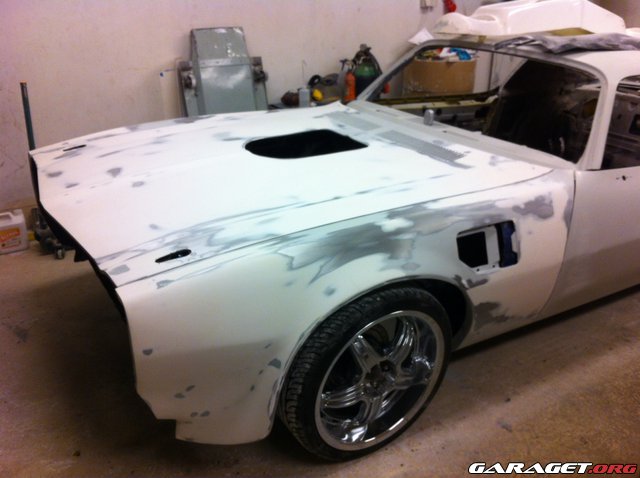

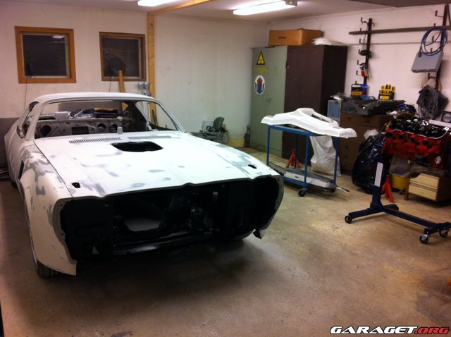

Har ett hus som renoveras och en massa andra "måsten" som ska göras. Hinner med en liten runda i garaget då och då. Har passat in dörrar, framskärmar och huv, höll på att få ett psykbryt under tiden. Fick till dörrarna så de passade bra mot bakskärm och tröskel, efter det så monterades framskärmar och då fick jag justera om dörrarna för att passa mot skärmarna. Monterade sen huv och fick justera om framskärmar så de passade mot huv och sen justera ytterligare en gång dörrarna. Det är inte lätt att få till alla springor mellan de olika delarna på en gammal jänkekaross, är inte den bästa passformen precis. Har monterat frontplåtarna, fel ord kanske eftersom de är i glasfiber. big_smile Ska plasta ihop front med underbiten så man slipper skarven mellan dem men just nu är det breddarna fram som plastats på plats. Glasfiberväv och epoxi först, sen glasfiberspackel, nu är det dags för ordinarie spackel för att få det snyggt.

Nu har det varit ett tag sen jag skrivit nåt här. roll Jo det går sakta men säkert framåt med bilen, har slipat o slipat o slipat o återigen slipat. Inte det roligaste och mest intressanta jobb att skriva om precis, nu har jag fått till huven och framskärmarna. Fixa till fronten är nästa steg, har lite ideér i huvet om att modifiera den lite.
Just nu är det storstädning i garaget som pågår, har rivit min provisoriska mellanvägg för att få mer space runt bilen. Slipdamm har en enastående förmåga att lägga sig överallt så städningen är välbehövlig.
Blir lite tätare med uppdateringarna på nyåret nu när sliperiet äntligen är över. Önskar alla ett Gott Nytt År. smile

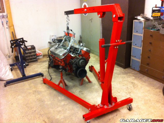

Började med att dela motor och låda så man fick undan det paketet. Lådan åkte in i den andra garagedelen som blivit lagerdepå och "knotan" åkte upp i motorbocken.
