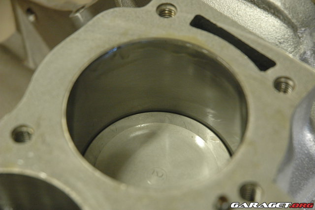

Men till stor sannolikhet också från samtliga cylinderlopp som blivit borrade av motorverkstan.
För när de borrar upp cylinderloppen så lämnar de efter sig en yta som är tänkt att klibba bättre
med motorolja. Ytan ska samtidigt kunna "köras in/slipas in" mot kolvarna med nya kolvringar.
När alla nya ytor "körs in/slipas in" på nytt så lämnar de efter sig detta spån.
(Är va de sa på motorverkstan iaf. så skräm mig inte nu med att de blir fett med kaos snart) tongue
