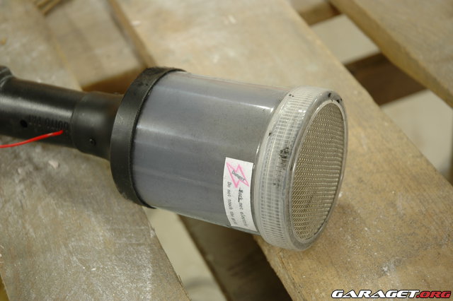

För o få bort ventilerna brukar ja använda ett sånt här verktyg smile enligt mig e den.. såådär, behöver vara stark som f'**n eller nästan ta sönder den för att de ska fungera.. men va vet ja, kanske använder den på fel sätt tongue
http://www1.garaget.org/gallery/images/94/93684/93684-ae336aa6b82f5d748fb86fbc91880cc8.jpg

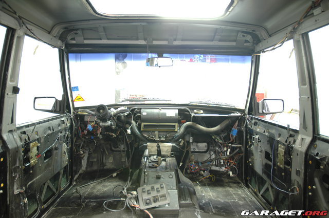

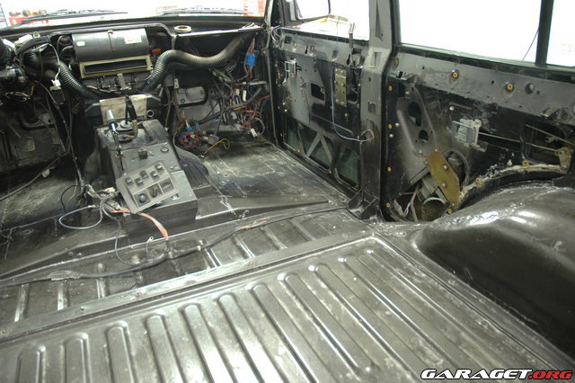

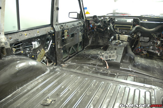

Det var det här som de skulle tas itu med (bilderna under)
https://www1.garaget.org/gallery/images/94/93684/93684-c71bf6271611df14a9a5ff3993cc79bf.jpg
Iförsig inte något extremt nu när golvet vart lagat och målat.
Men då de tidigare kunskaperna kring interiörs byggen är väääldigt små eller = 0  så
kändes det oklart om hur och var det skulle påbörjas.
https://www1.garaget.org/gallery/images/94/93684/93684-417ae3e783447923b2c4779adae5ea8e.jpg
https://www1.garaget.org/gallery/images/94/93684/93684-6f8f74dfa082dad0cc5807f5961c492a.jpg

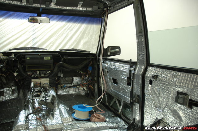

Men med önskan om ett bra billjud, dvs. typ mer åt typen Hifi än SPL, och en plåtren insida så kändes det klokast att börja isolera bilen.
https://www1.garaget.org/gallery/images/94/93684/93684-7c41677d955f5c8e508257517c44bee1.jpg
https://www1.garaget.org/gallery/images/94/93684/93684-fb87bd06ed2b828cce2b4ed844eceada.jpg

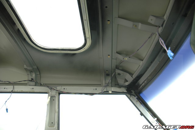

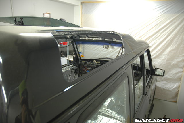

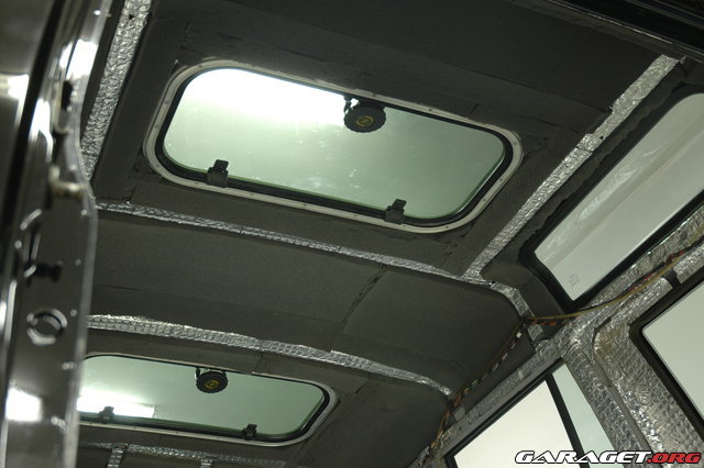

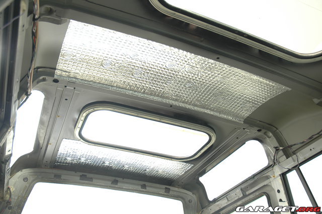

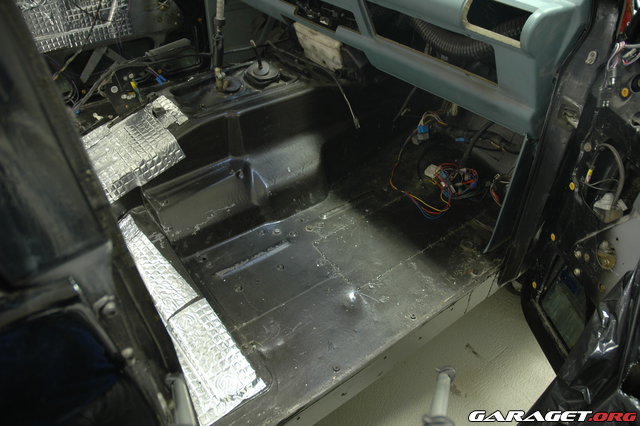

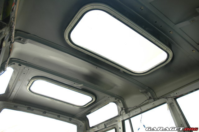

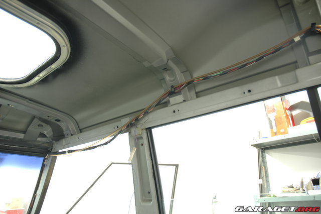

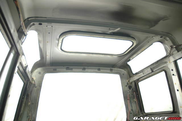

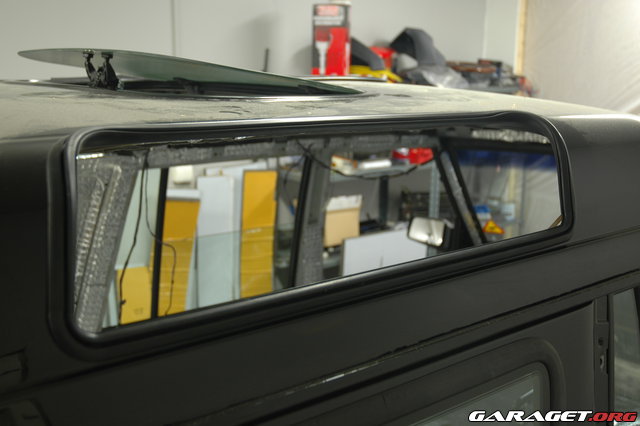

..och som det kanske syns på bilderna så var den tidigare isoleringen på bilens tak ganska obefintlig. Det enda som ”isolerade” taket tidigare var den takpanel som utgjorde själva takduken eller vad det ska kallas.
https://www1.garaget.org/gallery/images/94/93684/93684-f54a310145855c98c94e729f484a7d29.jpg

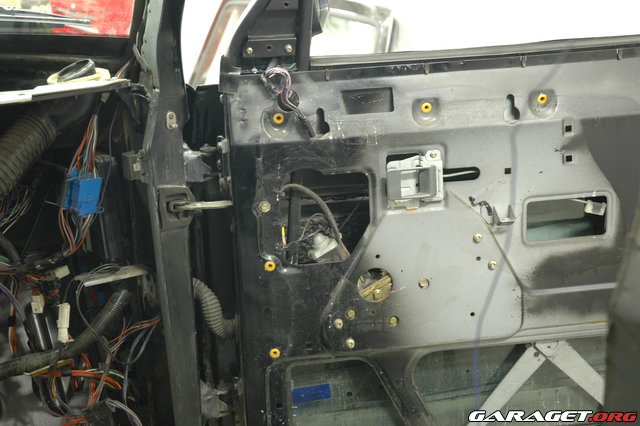

På dörrarna var det bara dörrsidan som isolerade, samt 1 st. dämpmatta av gissningsvis bitumen eller liknande som tog bort lite av resonansen i dörren
https://www1.garaget.org/gallery/images/94/93684/93684-41fc9beec3f827772ebfea133779ba75.jpg

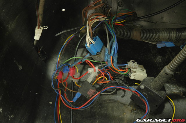

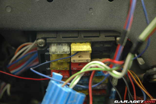

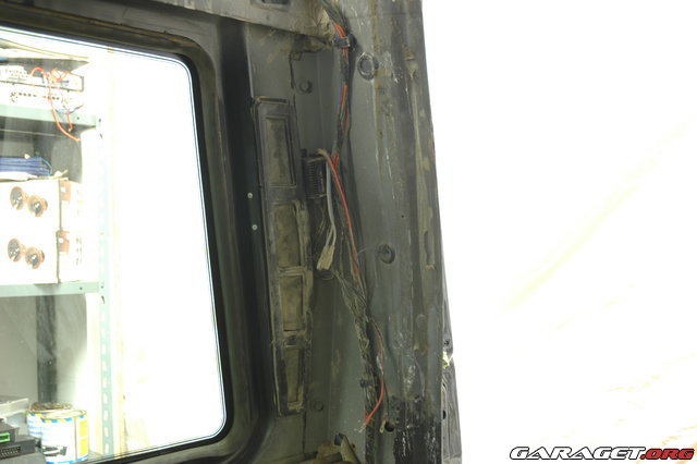

…efter isoleringen är lagd så går de att se fram emot kabeldragningen.
Land Rover Original.
https://www1.garaget.org/gallery/images/94/93684/93684-5a0d0ecd8699fd4beef6f85fccf9556f.jpg
Har kommit fram till att de här har med stereon att göra.
https://www1.garaget.org/gallery/images/94/93684/93684-1b11ba631e5aa8a7d93153dceab5bad8.jpg
https://www1.garaget.org/gallery/images/94/93684/93684-e82233ddc832a5d5b32a629dce287b0b.jpg

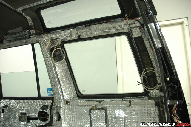

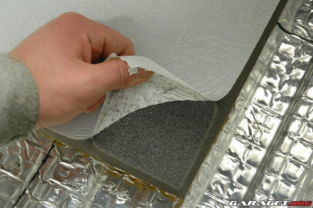

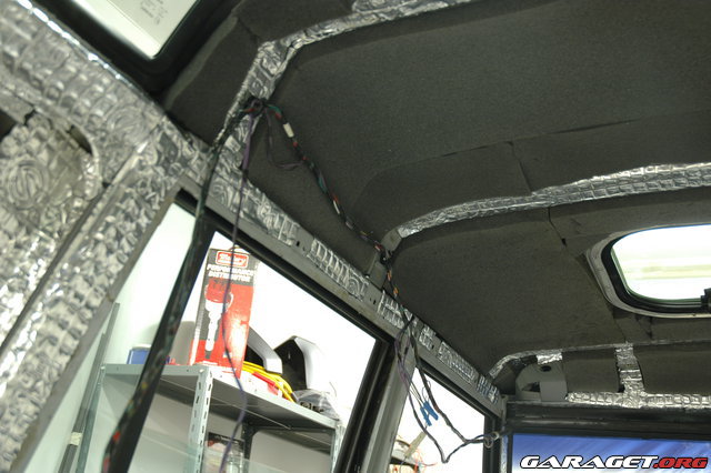

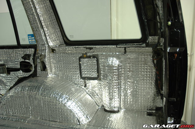

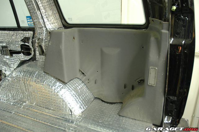

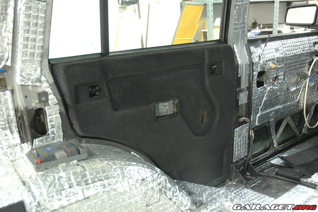

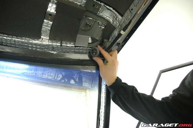

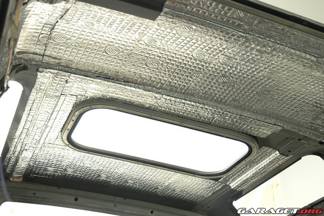

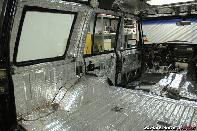

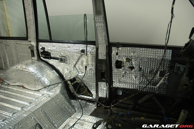

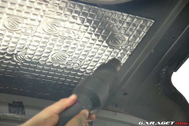

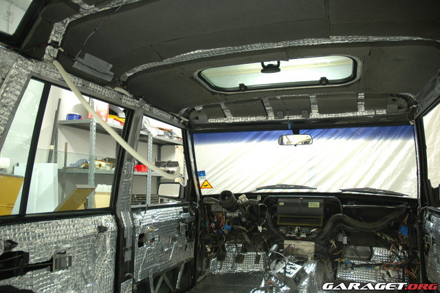

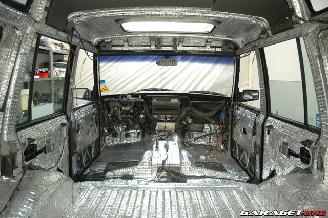

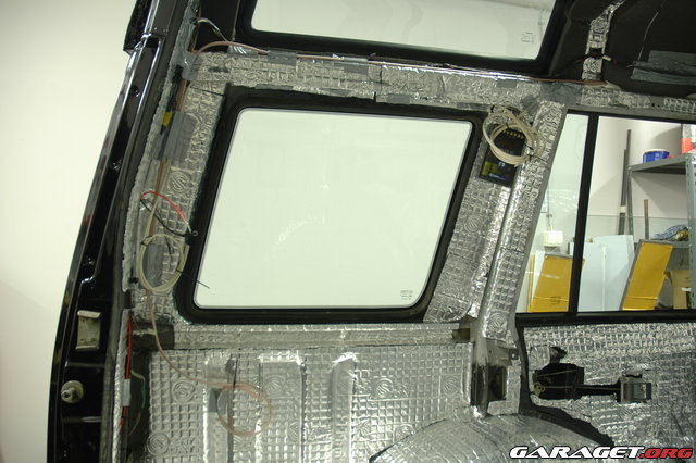

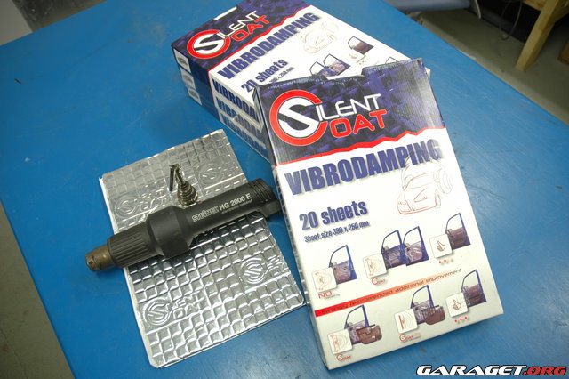

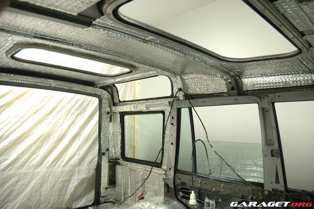

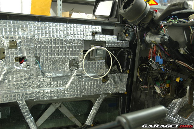

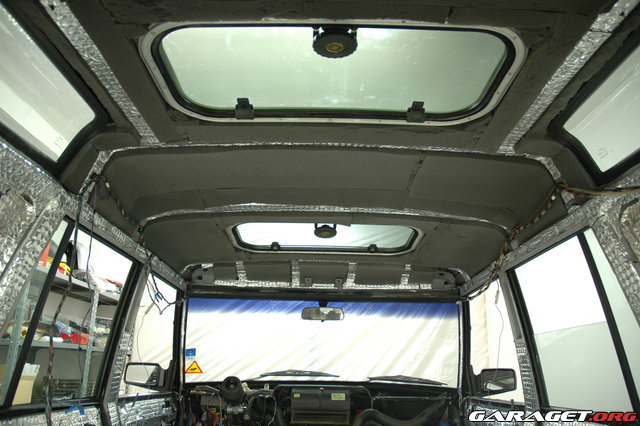

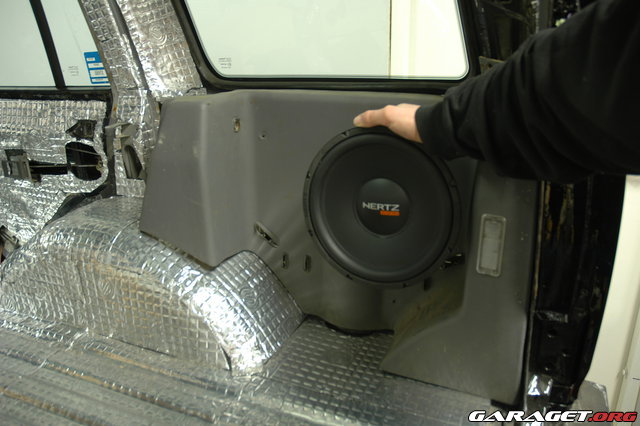

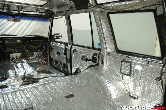

och med all den bara bilplåten som kunde avge resonans? eller?  så blev valet att köpa in en stor sats med dämpmatta. Som jag förstår dämpar den resonans som kan uppstå i bilplåt då man exempelvis spelar musik, eller är ute och kör. Dvs. stora delar av irriterande buller kan absorberas i mattan och dämpas ut. Det blir tystare helt enkelt. (som ni kanske märker är bliljud inte min starka sida)
Som syns på bilden under så användes en varmluftpistol. Med denna så värms baksidan på dämpattan upp. Detta för att göra dämpmattan mjuk och mer formbar men även för att bättre få den att fastna på ytan.
https://www1.garaget.org/gallery/images/94/93684/93684-23e9042ca772edec1a8527a0f5237ff2.jpg
Efter att ha läst runt lite här på forumet och andra sidor på nätet så blev de till att försöka isolera upp så mycket som möjligt, och de första blev taket.
https://www1.garaget.org/gallery/images/94/93684/93684-a829d5a926290a7c8e28718b93a60e3a.jpg

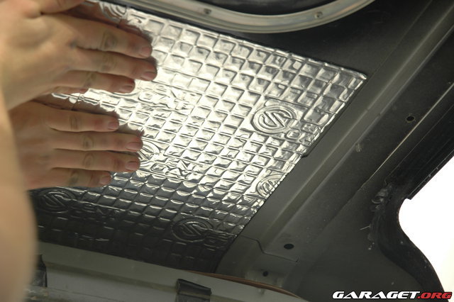

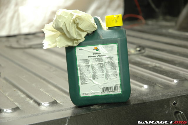

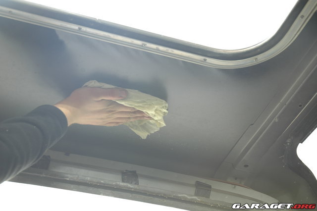

Först rengjordes den yta som skulle dämpas med lite aceton.
https://www1.garaget.org/gallery/images/94/93684/93684-b6c5028f847a8f1d2bb9ebb12cd4c51c.jpg
https://www1.garaget.org/gallery/images/94/93684/93684-10ae53fc2228084da5a4634822fe5868.jpg

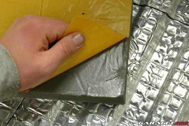

Vartefter dämpmattan värmdes upp och pressades på plats.
TIPS! Gör inte som jag, används HANDSKAR, efter 3-4 dämpmattor så var man som papercuttad på vartenda finger, så kort efter denna bild så sattes ett par handskar på.
https://www1.garaget.org/gallery/images/94/93684/93684-3a5a35938f438970f81a91333173cf9b.jpg
För att få ut dämpmattan till 100% så blev det ibland till att värma upp lite försiktigt på plats och pressa ut.
https://www1.garaget.org/gallery/images/94/93684/93684-9ba4d603869bc0ce68700eaa22792bff.jpg
och långsamt började det ta form.
https://www1.garaget.org/gallery/images/94/93684/93684-4bb40c406d630dc771f103aa80f36772.jpg
https://www1.garaget.org/gallery/images/94/93684/93684-d8da031502ad43ee0a21ba768c1f8cd6.jpg
https://www1.garaget.org/gallery/images/94/93684/93684-1aa40f0b47a7ee76b61933599add3a9f.jpg
https://www1.garaget.org/gallery/images/94/93684/93684-a2312fa24d2ba6c9d585ebc110cb8f98.jpg

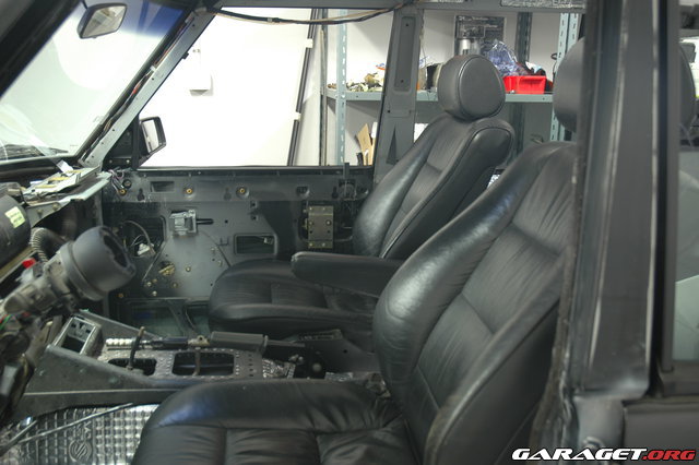

Cirka halvvägs fram så blev det ett litet stopp för att provmontera de nya framstolarna.
https://www1.garaget.org/gallery/images/94/93684/93684-54ce8bbd531eba09719b7992492ab505.jpg

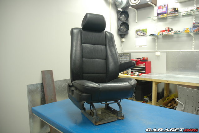

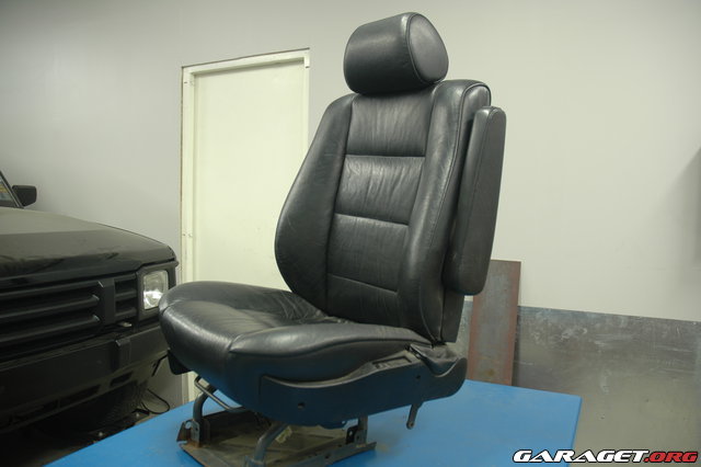

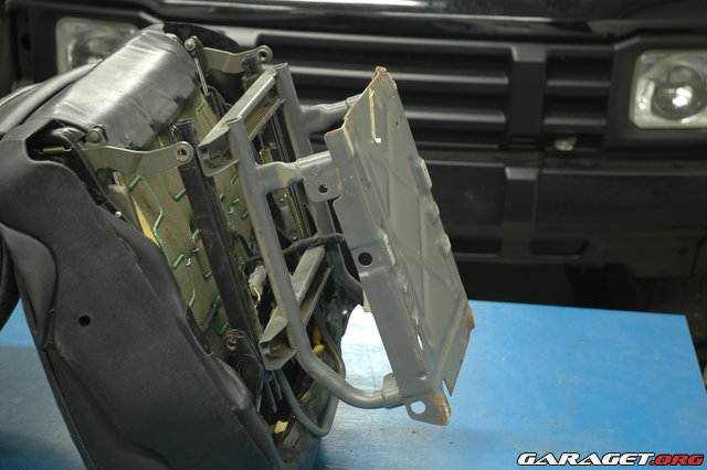

Då de gamla stolarna var i en ljusblå tygklädsel och rätt så trista.. så behövdes nått annat för att lyfta upp ”kvalitets” känslan på interiören.
Och till det hade det hittats ett par gamla läderstolar från en skrotad BMW 530 e34.
De här hade i sin tur tagits hem och passats in på Land Rovers Originals stolsfäste.
https://www1.garaget.org/gallery/images/94/93684/93684-28610bad2ed0c730158f6ff400f1db95.jpg
https://www1.garaget.org/gallery/images/94/93684/93684-87b2e62164103cdf7bb229a8cc72ddd7.jpg
Nu gäller de bara att komma på ett bra sätt att fästa fast stolsfästena lite mer ordentligt i stolen.
https://www1.garaget.org/gallery/images/94/93684/93684-a9a8ac580e40090f513614af4922bc2f.jpg
Men än så länge så sitter de helt okej. Baksätet som blir original ska skickas iväg till en klädseltapetserare som kan klä om baksätet i liknande svart läder.
Ett Kuriosa + just nu är att BMW stolarna har stolsvärme, och de fanns inte original på Land Rover stolarna smile

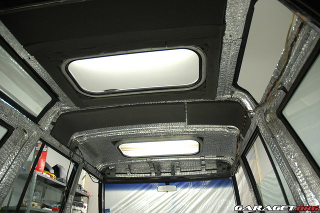

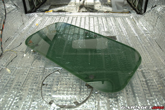

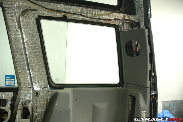

Med stolarna provmonterade, så togs de ur, vartefter den sista dämpmattan trycktes fast.
https://www1.garaget.org/gallery/images/94/93684/93684-a0677dda4625bf8660a95f33d00df9db.jpg
https://www1.garaget.org/gallery/images/94/93684/93684-566bafe2bd716ad409d3b79ffb429844.jpg
https://www1.garaget.org/gallery/images/94/93684/93684-e5f5711485685e1efb93e697a0a3e3d9.jpg

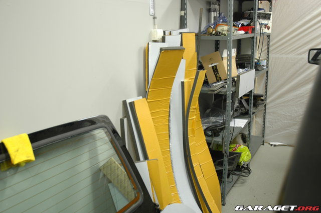

Och med facit i hand så gick det nästan åt 6 st hela paket. Som ska innehålla 2 kvadratmeter per paket, så nästan 12 kvadratmeter dämpmatta.
Nästa steg i isoleringen blev att klistra på en annan typ av dämpabsorberare.
https://www1.garaget.org/gallery/images/94/93684/93684-ba18c02ac33cf46a211515a30956018e.jpg
Här blev valet en typ av skumgummi matta. Det bästa hade kanske varit att köpa hem en sån där skumgummimatta som har som vågor eller små kullar på sig. Den ska tydligen ha en bättre förmåga att dämpa ut ljudvågor.
Men då ja kan ta det här spillbitarna från sopcontainern på jobbet helt gratis så blev de till att använda det istället. De lär förhoppningsvis dämpa lite grann iaf.
https://www1.garaget.org/gallery/images/94/93684/93684-6c7520cf8b9ce7e8cdf525692a8f685b.jpg
Vart smidigt med lim på baksidan.
https://www1.garaget.org/gallery/images/94/93684/93684-30bff5c0f49c2ed24c13402989b55b22.jpg
Sakta med säkert kunde bitarna pusslas på plats.
https://www1.garaget.org/gallery/images/94/93684/93684-66336b79aa9d1a3075454bc0cc895e6a.jpg

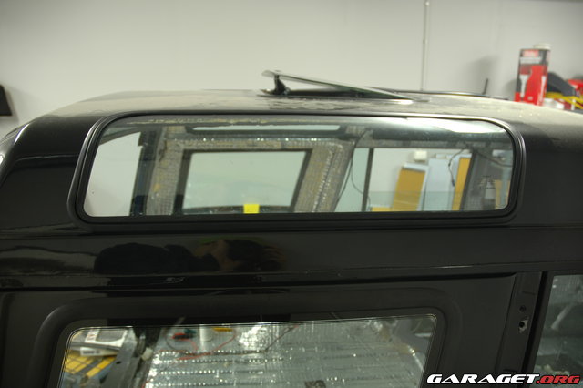

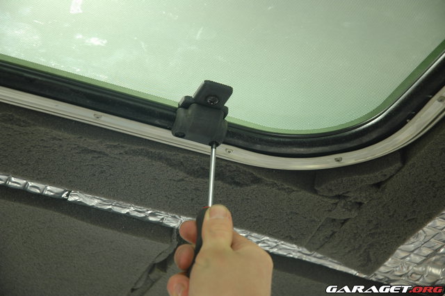

Vartefter det passade att skruva fast takluckorna.
https://www1.garaget.org/gallery/images/94/93684/93684-7e3a9df67bcb99036dab70769efae78c.jpg
https://www1.garaget.org/gallery/images/94/93684/93684-93cc538de2292a15c4bc73c5345910c6.jpg
https://www1.garaget.org/gallery/images/94/93684/93684-a684d730e9ac04b82b9ade93440e92a6.jpg

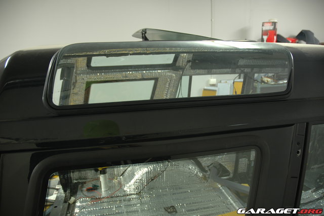

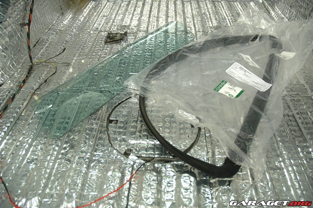

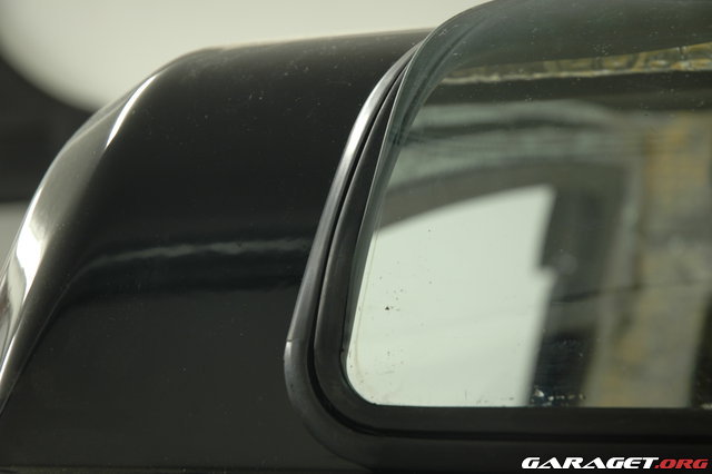

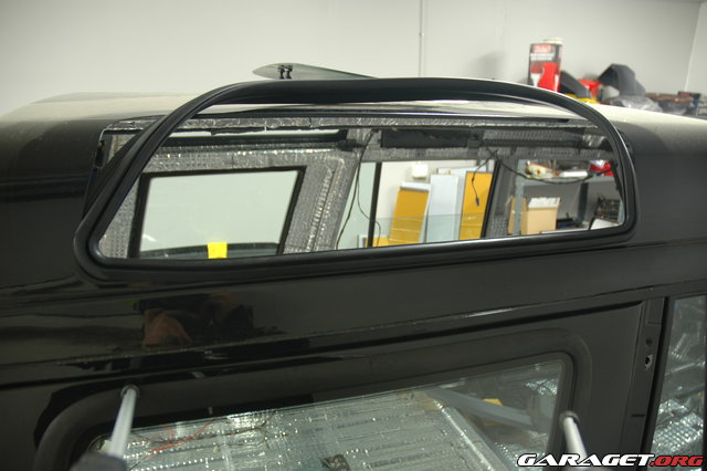

Och sätta fast safari fönstren eller ”Alpine Window” som de enligt reservdelsleverantören ska heta.
https://www1.garaget.org/gallery/images/94/93684/93684-7ece30e7b27202024f39cac781f575c9.jpg
https://www1.garaget.org/gallery/images/94/93684/93684-54fd66bc699762c5d245d0a7ca8d843e.jpg
Först så trycktes listen fast nertill.
https://www1.garaget.org/gallery/images/94/93684/93684-01d3fda7ad86ac0d667dd95150c97be2.jpg
https://www1.garaget.org/gallery/images/94/93684/93684-c5c2ebb270973267962548b7c48319d7.jpg
Sen upptill.
https://www1.garaget.org/gallery/images/94/93684/93684-e04cbae718b9ad54788d0119bc74692a.jpg

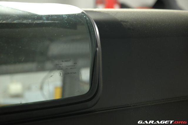

Sen pressades fönstret in nertill längst bak.
https://www1.garaget.org/gallery/images/94/93684/93684-c2f8281d398061e7fad9fafd4dbcd0ee.jpg
och hela vägen längst fram.
https://www1.garaget.org/gallery/images/94/93684/93684-321f7766e113aa6e1804da2d76e17c77.jpg
https://www1.garaget.org/gallery/images/94/93684/93684-cdcdec611ca74d60cf7f75e897df77fa.jpg

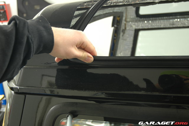

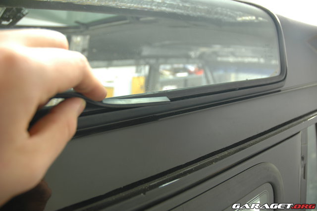

Vartefter listen träddes över fönstret med en platt skruvmejsel och mycket försiktighet.
Om man vill se en film på hur de här går till så finns de faktiskt en ganska bra instruktionsvideo på nätet.
Länk: https://www.youtube.com/watch?v=Gsdz7gWypWo
https://www1.garaget.org/gallery/images/94/93684/93684-ae6a8d9858198629bd997b5455665f63.jpg
Nu skulle bara en gummilist pressas in i den list som satt runt fönstret för att få allt ordentligt tätt. Men till det ska de gissningsvis gå bättre med ett anpassat verktyg så de får vänta. Fick de inte att funka lika smidigt med en plattmejsel som de gjorde på den videon som länken ovan går till hmm

Så då fick de skumgummas vidare med taket.
https://www1.garaget.org/gallery/images/94/93684/93684-83e5bfa8cfdfacbf79c1f5cc617c3e9e.jpg
https://www1.garaget.org/gallery/images/94/93684/93684-dceba78cd87ef8fc4f840d34ce402859.jpg
https://www1.garaget.org/gallery/images/94/93684/93684-da311ef5cb0715bcb967ab75475aa416.jpg

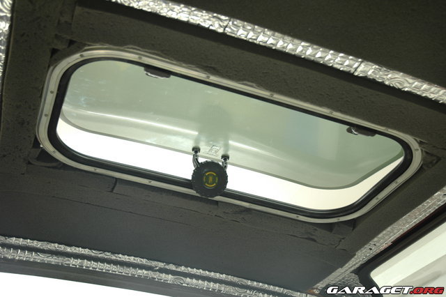

Innan takpanelen/takduken kunde sättas upp så passade det bra att dra kablar längst taket för de kommande högtalarna.
och när de ändå är på G, så passar de kanske bra att visa den setup som ja tänkt använda.. en del av den iaf.

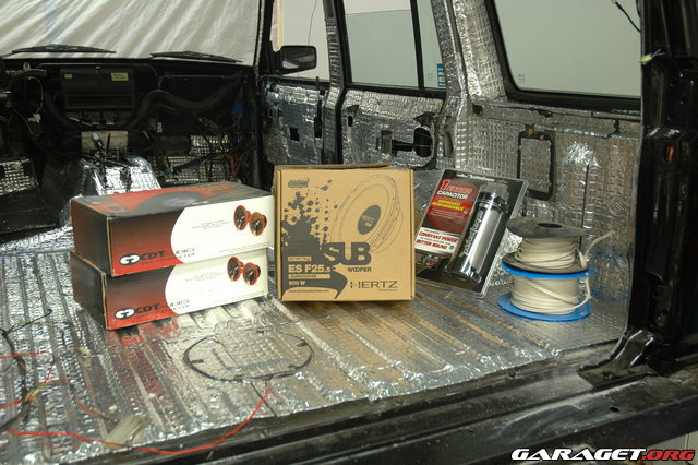

Då de utrymme som ja tänkt sätta in basen på inte är det största så blev de till att köpa en bas som var anpassad för mindre lådor.
https://www1.garaget.org/gallery/images/94/93684/93684-5988802a8cede3f194f1c1083a24a5a3.jpg

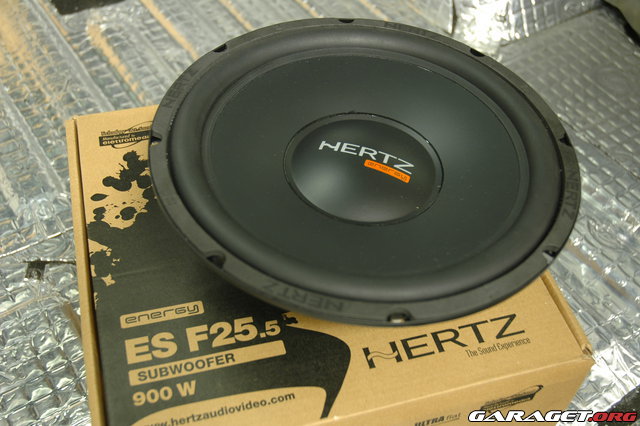

Så då köptes 2 st:
Hertz ES F25.5
Storlek:            10”
Effekt RMS:     300W
Max Effekt:     900W
https://www1.garaget.org/gallery/images/94/93684/93684-5e6a73b084874c3ea8eebb7f3da14f99.jpg
https://www1.garaget.org/gallery/images/94/93684/93684-9d689dee1918f81848053d0fa4d86089.jpg
https://www1.garaget.org/gallery/images/94/93684/93684-11bf4f2912287f9709bb2ca393453309.jpg
Med ett monteringsdjup på 85 mm så passade de perfekt till att bygga in i de två skålar som det tidigare hade funnits en utfällbar pall i som utgjorde passagerarplats 6 och 7.
https://www1.garaget.org/gallery/images/94/93684/93684-f0495ea5354b6d4a051f1bf2ef86ef94.jpg
Då jag i början på projektet var duktig på att köpa sånt som inte behövs just nu så köpte ja ett par högtalare av modellen bättre för sådär en cirka.. hmm 2009.. dvs. än cirka 6 år sen.
Och med ett tillverknings datum på 2006 så  är de inte direkt de senaste grejerna. Men de var dyra då, och helt orörda i kartong sen dess, så förhoppningsvis spelar de ganska bra idag ändå.

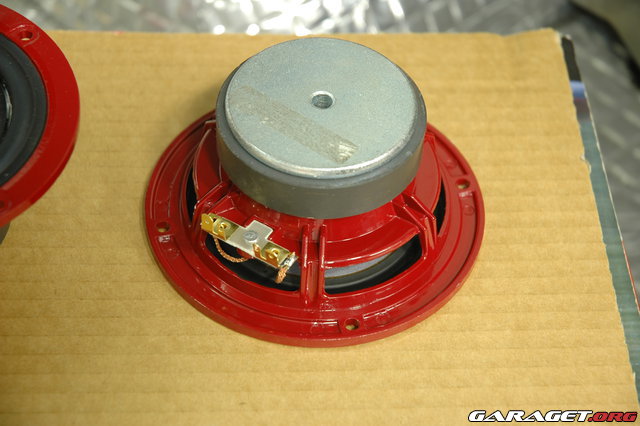

Så till framdörrarna vart det då ett par:
CDT Audio HD-42
Storlek:            4”
Effekt RMS:     140W
Max Effekt:     … framgick inte hmm
https://www1.garaget.org/gallery/images/94/93684/93684-90c784c1f2ed685a0d1c665fd0742e28.jpg
https://www1.garaget.org/gallery/images/94/93684/93684-c66b821d14ac252a05d4a8e87bcc9e82.jpg

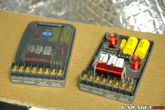

och till dom följde det med ett ganska fräsigt delningsfilter.

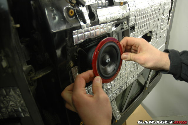

https://www1.garaget.org/gallery/images/94/93684/93684-9697a191ab33fb0bb8ce9d51c44783a2.jpg

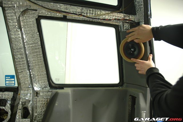

Tanken är att de går in på samma plats som original högtalarna satt tidigare.
https://www1.garaget.org/gallery/images/94/93684/93684-77a974f371a3dd0f976002ae8549ec5b.jpg

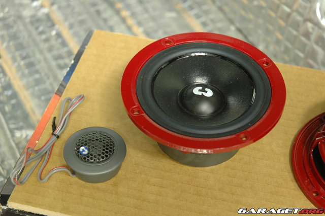

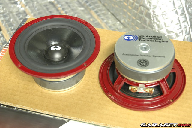

Till de bakre högtalarplatserna blev de ett par:
CDT Audio HD-52
Storlek:            5,2”
Effekt RMS:     170W
Max Effekt:     framgick inte hmm
https://www1.garaget.org/gallery/images/94/93684/93684-fbdc14f4971f4450578da401ca58db2a.jpg

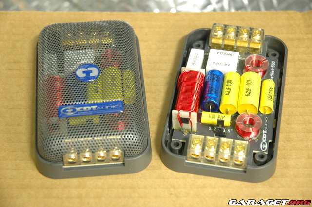

Till dessa kom de också med ett par delningsfilter och diskanter/tweetrar

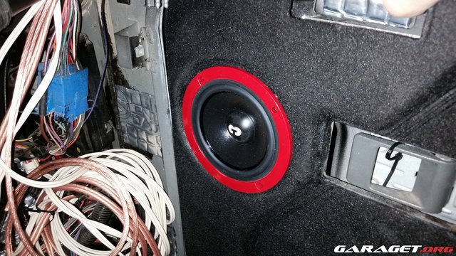

Även de bakre kommer bli monterade på originalplatserna.
https://www1.garaget.org/gallery/images/94/93684/93684-1ebc00f47c68abeb661673572137059a.jpg
Dock så kommer det behövas glasfibras eller byggas ut på något vis med en MDF-ring för att i huve taget få inte högtaleren på plats. Utan MDF-ringen så tar magneten i bilplåten halvägs in i hålet hmm
https://www1.garaget.org/gallery/images/94/93684/93684-a64a23af09057ef8d18cdfb7d1920489.jpg
Men över till kabeldragningen! Som ja valt att delvis göra med hjälp av plaströr.
På bilden nedanför så har plaströret dragits från höger A-stolpe upp och över vindrutan åt vänster för att sedan gå vidare bak och komma ut vid vänster C-stolpe.
https://www1.garaget.org/gallery/images/94/93684/93684-7907eea8d569efdbe75843386df0a496.jpg
Som högtalarkabel har jag valt en 2 x 4mm2 till Bashögtalarna.
och en 2 x 2,5 mm2 till resterande mellanregister och diskanter. Dock såg den mer ut som
2 x 3mm2 på skjutmåttet så det vart lite bonus smile
https://www1.garaget.org/gallery/images/94/93684/93684-6559dc389550d9746c055021cce38321.jpg
Tanken är att de ska se ut något som det kopplingsschema här under.
https://www1.garaget.org/gallery/images/94/93684/93684-d2145b78a07061cb55423bbf3bef3134.jpg
Med det sagt så vart de bara börja dra.
https://www1.garaget.org/gallery/images/94/93684/93684-87daa50ba7fd81eec446e4ef7ac88dee.jpg
och för stunden så fick de bli till att bara dra fram och hänga upp på plats
https://www1.garaget.org/gallery/images/94/93684/93684-945cae6d1c76e658231a26b055046a5f.jpg
https://www1.garaget.org/gallery/images/94/93684/93684-fa21121e40d670c275b027bf38a3cc2a.jpg

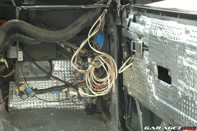

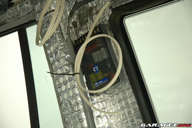

Här kunde delningsfiltret till de bakre högtalarna gömmas ganska bra.
https://www1.garaget.org/gallery/images/94/93684/93684-53ef22e1db97cb3edd32a3ae1ed5709a.jpg
Efter en del krångel och pillande så kom även högtalarkabeln till framdörrarna fram.
Detta genom den orginala gummigenomföringen.
https://www1.garaget.org/gallery/images/94/93684/93684-b11cf0e110d0c5ff7a607417dda698d5.jpg
Till sist kunde allt samlas ihop i en rulle längst fram där ja tänkt försöka gömma ett kompakt men någorlunda kraftfullt 5-kanals slutsteg.

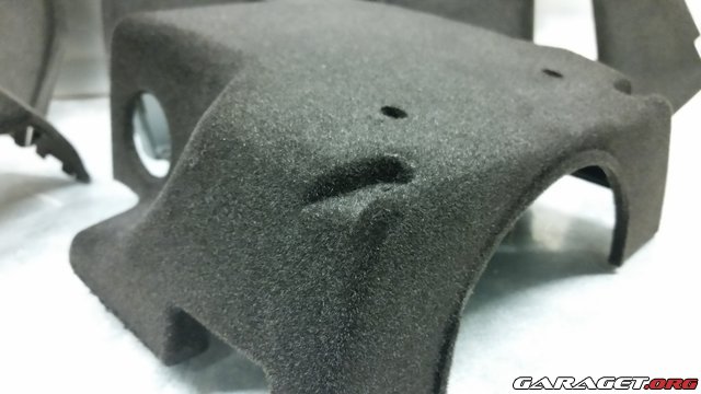

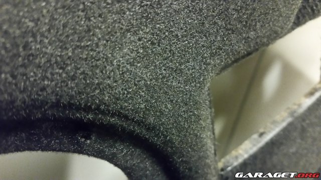

Ett kort flocknings inlägg

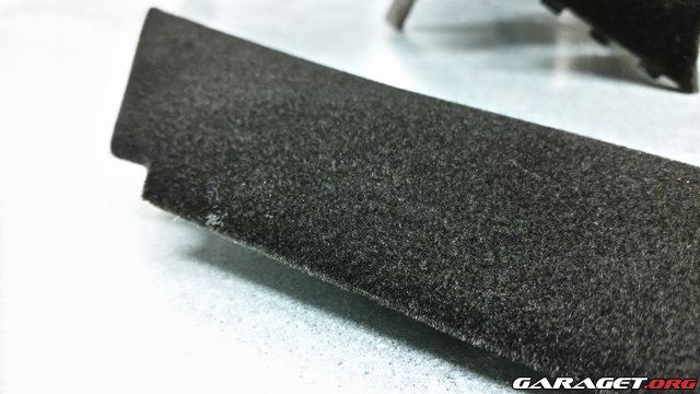

Som tidigare sagt så var planen att genomföra en budget flockning. Och inte med som vissa säger ”högtalarmatta” utan bokstavligen talat ”budget flockning”.
Tanken har sedan länge varit att vilja flocka nästintill samtliga interiörs detaljer. Men då kostnaden att flocka exempelvis fyra dörrsidor, en instrumentpanel, och en mittkonsoll kan gå på allt från 4000 – 6000 kr så kändes det lockande att i alla fall prova ett billigare alternativ.
Och valet blev då att prova köpa hem en Hobby.. pistol.. aplicator.. nånting vet faktiskt inte vad det heter hmm (googlade på flocking equipment på ebay för att hitta det)
Priset på en sån här vart 250 kr kontra en riktig ”flocknings maskin” som skulle gått på cirka 10 000 kr med frakt. (en instegsmodell dvs.)
Och ja! Man får vad man betalar för men för 250 kr och en massa positiva kommentaren från Modelljärnvägsbyggare och Warhammer-fantaster som lägger gräs på sina landskap så var det värt en chans att prova tyckte ja smile
https://www1.garaget.org/gallery/images/94/93684/93684-9b88f9a4913dbfd1dfeafd402427b0fa.jpg

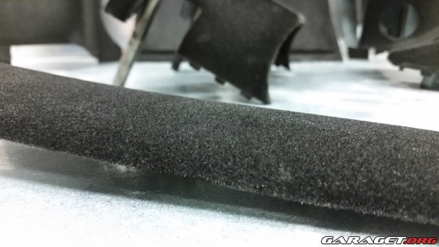

Men! innan jag går vidare, för den som kanske undrar – Vad är Flockning?
Om man beskriver det på ett mycket enkelt sätt så fungerar det ungefär såhär:

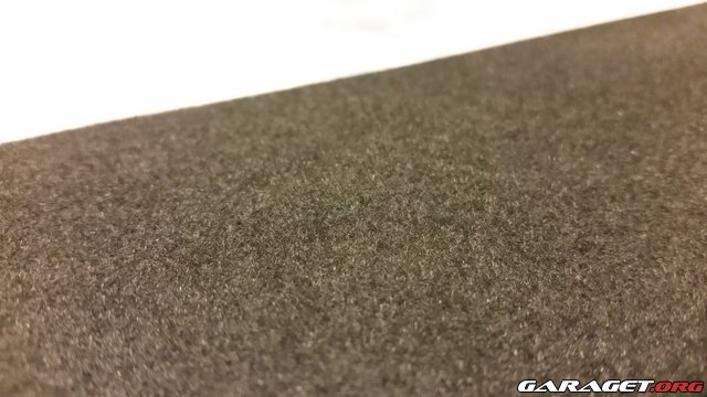

Positivt laddade fibrer strös över en yta med lim på som i sin tur är jordad. Då fibrerna är laddade med positiva elektroder så vill de stå rakt upp/ut. Dvs. vinkelrätt mot ytan. Typ som ens eget hår vill resa sig om man håller händerna på en sån där elektrisk spåkula.
Haha… typ en sån här: http://www.montrealgazette.com/cms/binary/3983338.jpg
När fibrerna står upp och limmet har torkat så får man en yta som ser lite ut som det skulle kunna vara klätt i mocka… typ.. …mocka kanske var lite att ta i men man får en behaglig yta iaf.

Ska man ha riktiga grejer så ska man ha ett aggregat av en lite värre kaliber än den batteridrivna varianten jag har på bilden under.
Rent funktionsmässigt så fungerar de typ likadant. Man han en ”Aplicator” som man fyller

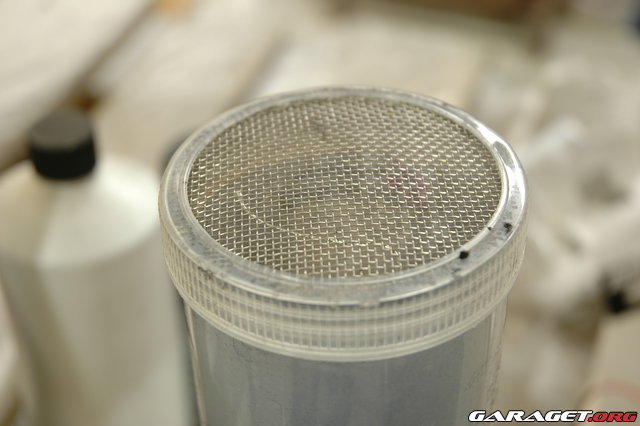

med flock fibrer. Aplicatorn har ett metallnät som fibrerna passerar på väg ut.
När de passerar laddas de upp med positiva elektroder från metallnätet. De positivt laddade fibrerna landar stående på den jordade ytan och fastar på det lim som man har smetat på en stund före.
Så här sett fungerar de likadant bara att en värre variant inte bara är av bättre kvalité utan framför allt laddar en mycket högre spänning med en högre ström som i sin tur möjliggör att flocka en större yta. (Dvs den drivs av 220v och inte 2 st 1,5 volts batterier) har jag förstått det som iaf. rätta mig gärna om jag har fel.
Så det jag kommer att behöva göra för att försöka garantera ett bra resultat kommer gissningsvis vara att hela tiden flytta vidare den jordpunkt som sitter kopplad i applicatorn. (Syns med en röd sladdstump på bilden under)
https://www1.garaget.org/gallery/images/94/93684/93684-cd80d385e2caa69969dabd91939355a7.jpg
Det är över nätet som visas på bilden under som fibrerna ska passera och laddas upp.

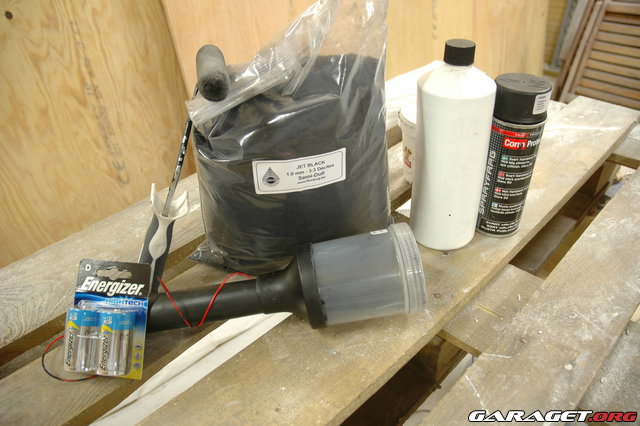

Och de fibrer som köptes hem var 1 kg äkta JET BLACK 1,0 mm – 3-3 Decitex Semi-Dull
- Där JET BLACK är färkoden/namnet på färgen, (finns en massa färger att välja på)
- 1,0 är mm längden på fibrerna (finns från typ 0,5 mm till 10 mm)
- 3,3 tror jag ska vara tjockleken… men kan mycket väl ha fel.
- Semi-Dull ska vara typen av fibrer, ska finnas nått som inte är Semi-Dull också tongue
https://www1.garaget.org/gallery/images/94/93684/93684-9a192da359a4ac7656133520c66f8522.jpg
När det börjar bli dags för start så fylldes applikatorn upp.
Och här är SKYDDSMASK ETT MÅSTE, de här är farligt att andas in i en större mängd då man står och viftar med det i luften.
Sen är gummihandskar att rekommendera. Den går visst bara på batterier, men är man dum nog som jag att hålla i jordklämman med ena handen och sätta fingret på nätet strax efter användning med andra handen.. så vill man nog inte jobba mer den dagen… just say’n tongue

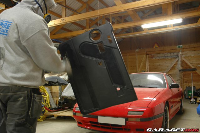

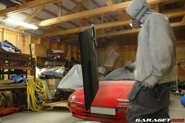

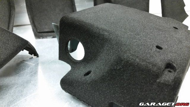

Jaja …TILL START!
Först så valdes en öppen, vindstilla yta som var någorlunda lätt att dammsuga och städa av.
Sen hängdes den detalj som skulle flockas upp i en lina så den gick att komma åt ostört från alla håll och kanter.
På golvet, som inte syns så låg en plast film där all nerfallen flock kunde samlas in och sedan återanvändas. Fördelen är nämligen den att allt som inte fastar är bara att samla upp igen och lägga in i applikatorn på nytt. Så det blir ganska lite flock som går till spillo. MEN! bara om flockfibrerna landar på nått som är helt rent och inte blandas med golvdamm eller liknande.
Sen målades all yta som skulle flockas med en roller som vart rikligt doppad i limmet.
Ytan målades 2 gånger med ett mellanrum på cirka 3 -5 minuter
Tillägg: Att dörrsidan redan vart målad svart är egentligen inget som rekommenderas, den vart tyvärr bara de för jag provat måla den svart förut. Troligtvis är det bättre att lägga en bra grundfärg istället som limmet lättare kan fastna på.
Fördelen är att trots att limmet är utspätt med vatten, så är det relativt byggande ändå, så små porer och liknande kommer att täckas av limmet, men dock så syns rinningar ganska tydligt sedan när ytan flockats.
https://www1.garaget.org/gallery/images/94/93684/93684-1a15b7a3d751b855a2203d24f1015008.jpg
Men så fort ytan är färdigsmetad med lim och dubbelkollad en 3 – 4 gånger så är de bara att snabbt ta fram jordklämman och trycka dit den där den gärna får kontakt med det våta limmet.
Det ja personligen tycker har funkat som bäst är om man flockar inom en yta på cirka 40x40 cm runt jordklämman, dvs. då man har den här budget varianten av flockapplikator.. men jag kanske bara inbillar mig, vem vet..
Sen är de bara sätta applikatorns strömbrytare till läge ”ON” och trycka ner ”POWER” knappen.
MEN GÖR INTE SOM JAG GÖR PÅ BILDEN UNDER!
Tror jag var lite stressad över att få till en någorlunda beskrivande bild med kameran så tänkte inte på att man ska börja flocka från; nedersta kant, till andra nedersta kant och jobba sig uppåt. dvs: inte som jag gjort och börja längts upp.
Det som kan hända om man börjar längst upp är att de överskotts-flockfibrer som inte fastnat på ovansidan faller ner urladdade och landar platt längre ner på det blöta limmet och inte gör annat än att förstöra hela finishen på jobbet hmm
https://www1.garaget.org/gallery/images/94/93684/93684-928796c39cd8259671a74f1f43d6db61.jpg
Hmm.. aja, fick göra det bästa av situationen tongue
https://www1.garaget.org/gallery/images/94/93684/93684-fd98b4741dfba2e8b43a3c3175fa27a3.jpg
Sen när det kändes som att alla hörn och kanter bara rann av flockfibrer så fick de hänga cirka 5 minuter vart efter dörrsidan försiktigt fördes in i ett torkskåp där de på full värme fick vara i en timme. Egentligen inget som kanske behövs sommartid men då det var 2 grader + i garaget så fick det bli torkskåpet tongue

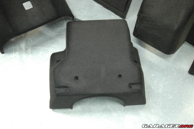

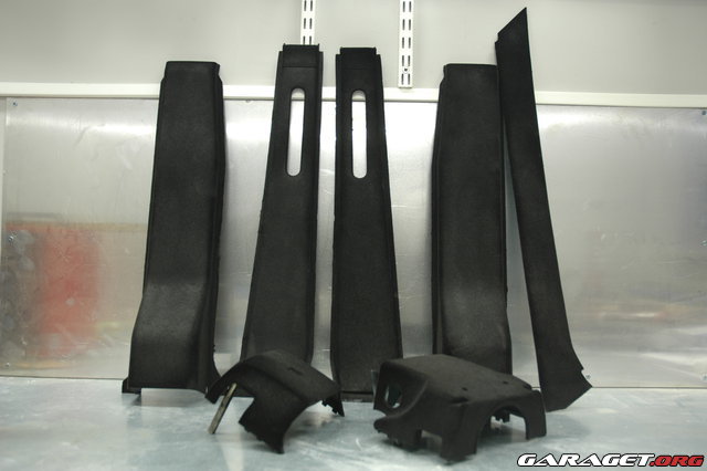

Och så länge dörrsidan låg och drog sig så passades de på att spana in några färdiga grejer.
https://www1.garaget.org/gallery/images/94/93684/93684-70a2c5680b0aef37b04ade9d353448f6.jpg
https://www1.garaget.org/gallery/images/94/93684/93684-86b61f9a2c5beeff96d7d6b4c1e2caa1.jpg
https://www1.garaget.org/gallery/images/94/93684/93684-b57feead0c3289ac40aed9cd01f37baa.jpg

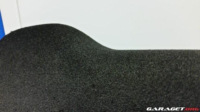

Med mobilkameran gick de att få några bättre när bilder smile
https://www1.garaget.org/gallery/images/94/93684/93684-c9513abbcdc2bbde7cb33390054c5dd2.jpg
https://www1.garaget.org/gallery/images/94/93684/93684-8ad18843f56ce8dabc345604b56a2491.jpg
https://www1.garaget.org/gallery/images/94/93684/93684-3759bb626b19b59dde16ffec80538e27.jpg
https://www1.garaget.org/gallery/images/94/93684/93684-e7a28ed7df76bf11159b2748af678a91.jpg

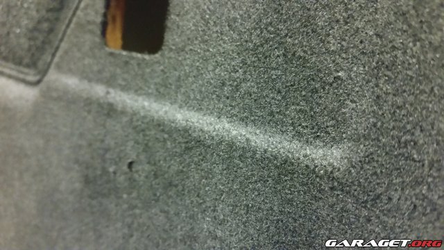

Samma A-stolpe som ovan men fotad med annan vitbalans.
https://www1.garaget.org/gallery/images/94/93684/93684-22bed65c4ae90100e95d213257d6f388.jpg

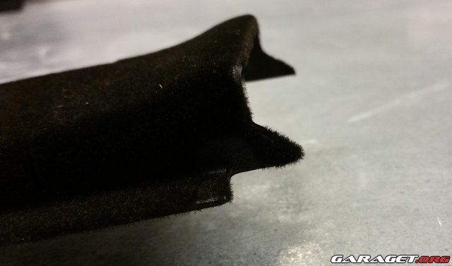

Och här är en insomning som visar lite av hur flockfibrerna står upp på kanten.
https://www1.garaget.org/gallery/images/94/93684/93684-9e688ab52594ab60153985c88ce8a848.jpg
Sen några när bilder på den färdiga dörrsidan.
Efter torkskåpet behövdes den endast blåsas av med lite tryckluft för att bli av med alla överskottsfibrer.
https://www1.garaget.org/gallery/images/94/93684/93684-562717ca69d5297ee783cd715990406d.jpg
https://www1.garaget.org/gallery/images/94/93684/93684-005232eadc3ff1da7f5a8120bb624836.jpg
https://www1.garaget.org/gallery/images/94/93684/93684-d38460629015ab5fb76265b1587434e4.jpg
Till sist vart den upphängd på prov med en intryckt högtalare tongue
https://www1.garaget.org/gallery/images/94/93684/93684-333d00808c468d10d8495866abbce8c6.jpg
Nu är de bara fixa de där högtalarlådorna och instrumentpanelen så kan de flockas de med smile
Några avslutande meningar:
Personligen är jag förvånad över hur relativt bra resultatet ändå blir. Trodde egentligen inte det skulle hända så mycket med en Kina-kopia för 250 kr…
Sen.. JA! visst det är väll inte så superbra som det blir hos någon med riktiga grejer. Men! Det sitter tätt och lyser inte igenom, ytan känns jämn och fin, och gnuggar man flera gånger på samma plats så lossnar det inte, dvs. det sitter fast ordentligt. och! vill man nu att det ska vara ännu mer gjutet finns även 2-komponents lim för flockning.
Sammanfattningsvis så kan man med mer träning nog få resultatet att bara bli bättre.
Det kostnadsmässiga +:et är att det med kvittona på bordet gått in på nästan precis runt tusenlappen för:
- Flock applicator
- Lim 1 kg
- Flockfibrer 1kg
- Dyr frakt från England
- 2 st D Batterier
Så vill man prova på att börja flocka för hemmabruk, men även prova för att sedan kanske gå vidare med värre grejer, så kan i alla fall jag rekommendera den flock applikatorn som billigt finns att hitta lite varstans på nätet.
