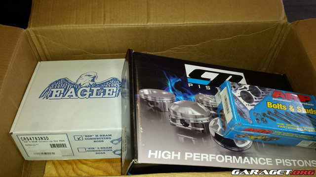

Bygger ny maskin med massa godis. CP kolvar H profil stakar, Reimax olje pump, MaxxECU mm mm

Gör en snabb lista på saker som är köpta samt gjorda.

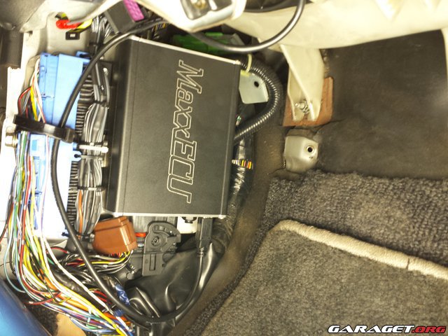

*Maxxecu
*reimax pump
*smidd botten
*86.5mm borr
*ARP lite här och där
*Justerad och tillsnyggad topp
*balanserad vev samt koppling
*MM
Nu väntar jag bara på massa delar sen ska allt monteras.

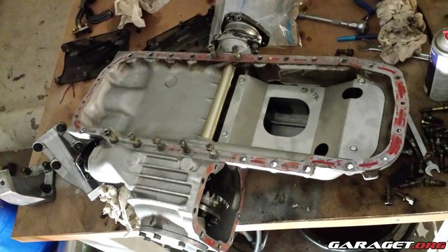

Är det ett jätte måste att bygga ut tråget när man byter upp sig till reimax pump eller räcker det med tomei plåten som jag har monterar i tråget. Nån som har erfarenhet får gärna skriva.

Jag kör enbart med skalvplåtar, dock kör jag med en N1 pump.

https://www1.garaget.org/gallery/images/123/122185/122185-6a662f73ac0f44611cda163f79b38fd7.jpg

https://www1.garaget.org/gallery/images/123/122185/122185-4dd024dbdc712e756307ba7398b608ca.jpg
Tomie plåten på plats
Nissan Skyline R32GTR

blir asfint det där! skalvplåten är ett måste för våra bilar wink

Tackar. Ja tänkt vad lite avfettning kan göra på alu:)

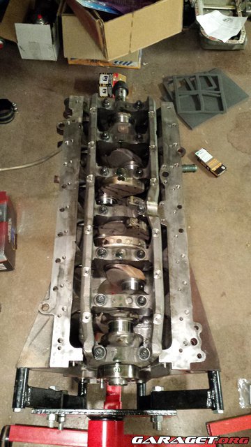

https://www1.garaget.org/gallery/images/123/122185/122185-c1256e3b7f0e23fc85813d0d870c12f8.jpg
Veven är i nu
