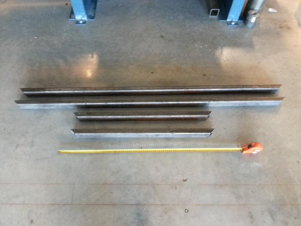

Metall... det ädlaste av material.
http://i50.photobucket.com/albums/f305/Quinnan/Engine%20test%20stand/2013-02-02111131_zps4f16011e.jpg

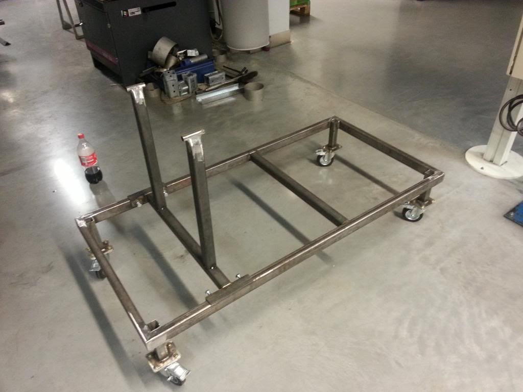

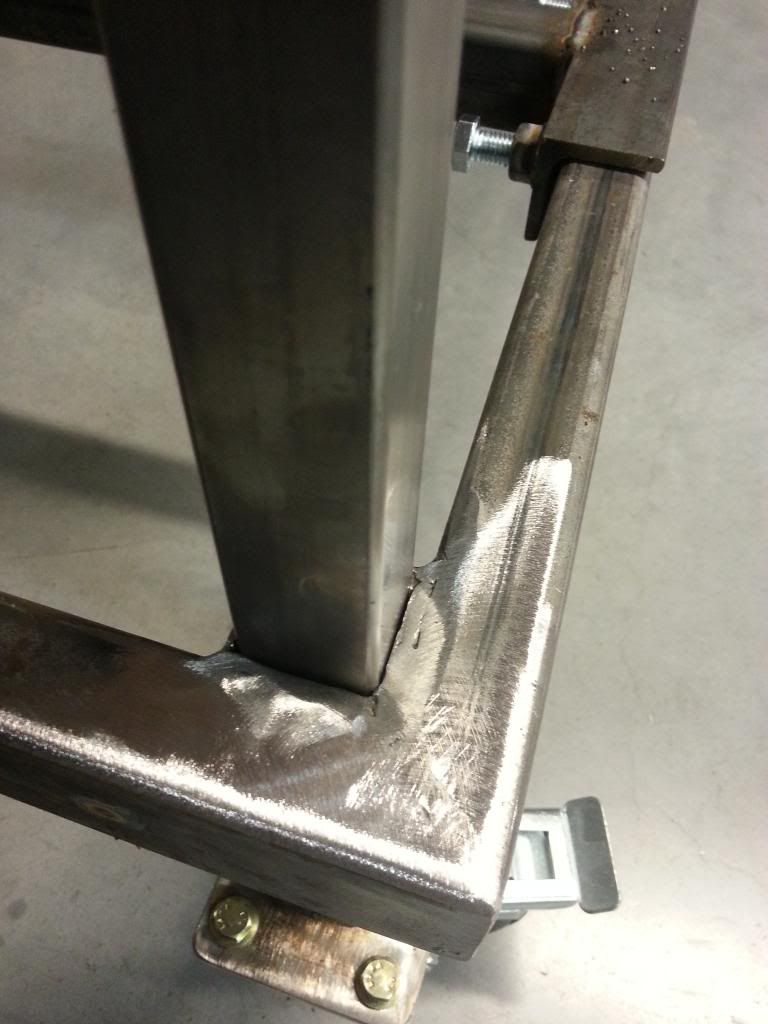

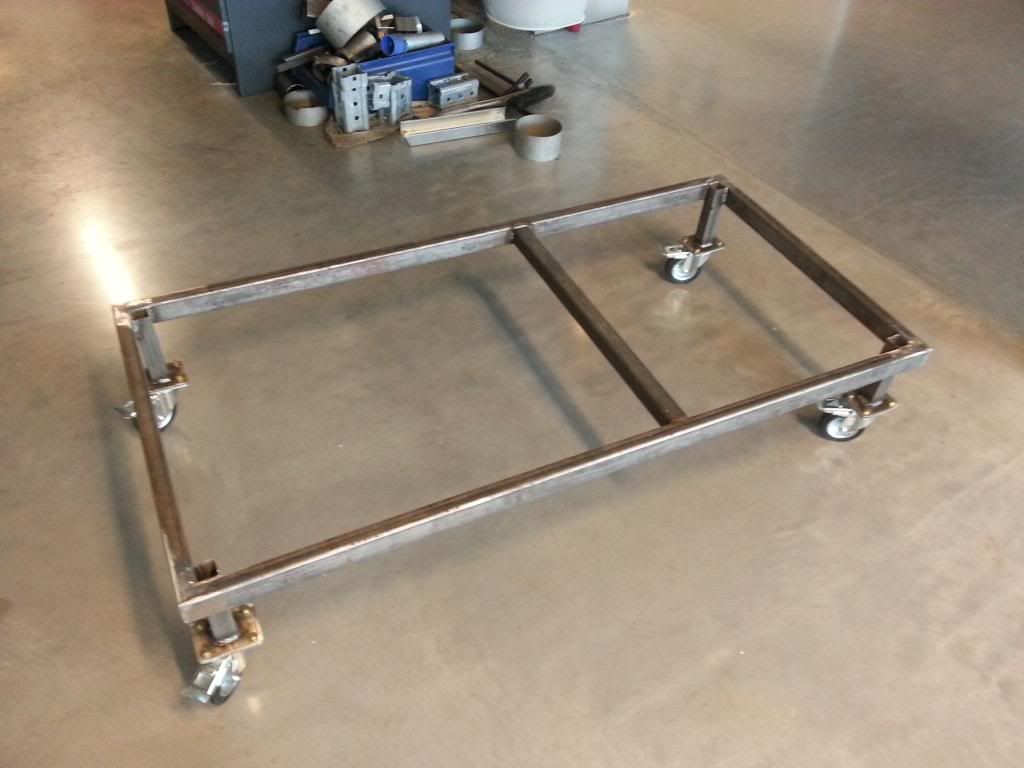

Så... grundramen färdig.
http://i50.photobucket.com/albums/f305/Quinnan/Engine%20test%20stand/2013-02-02121934_zpsb7c98827.jpg

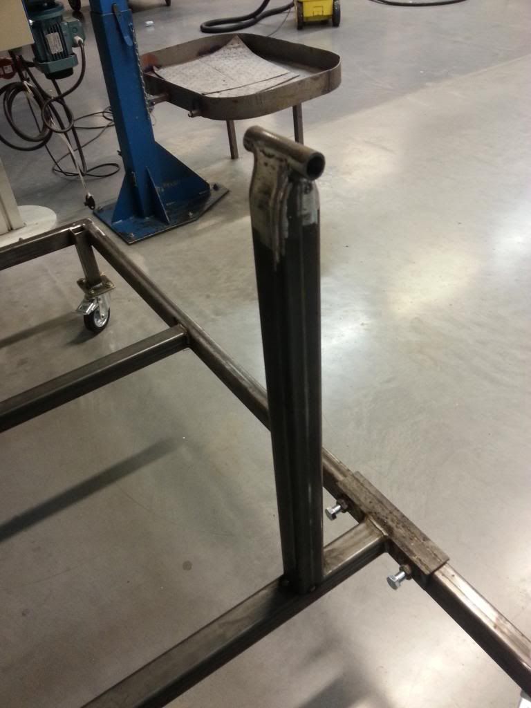

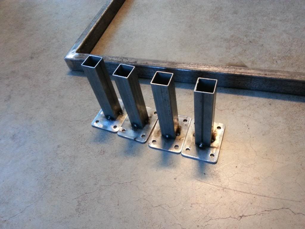

Lite ben
http://i50.photobucket.com/albums/f305/Quinnan/Engine%20test%20stand/2013-02-02133320_zps0faf0ff8.jpg

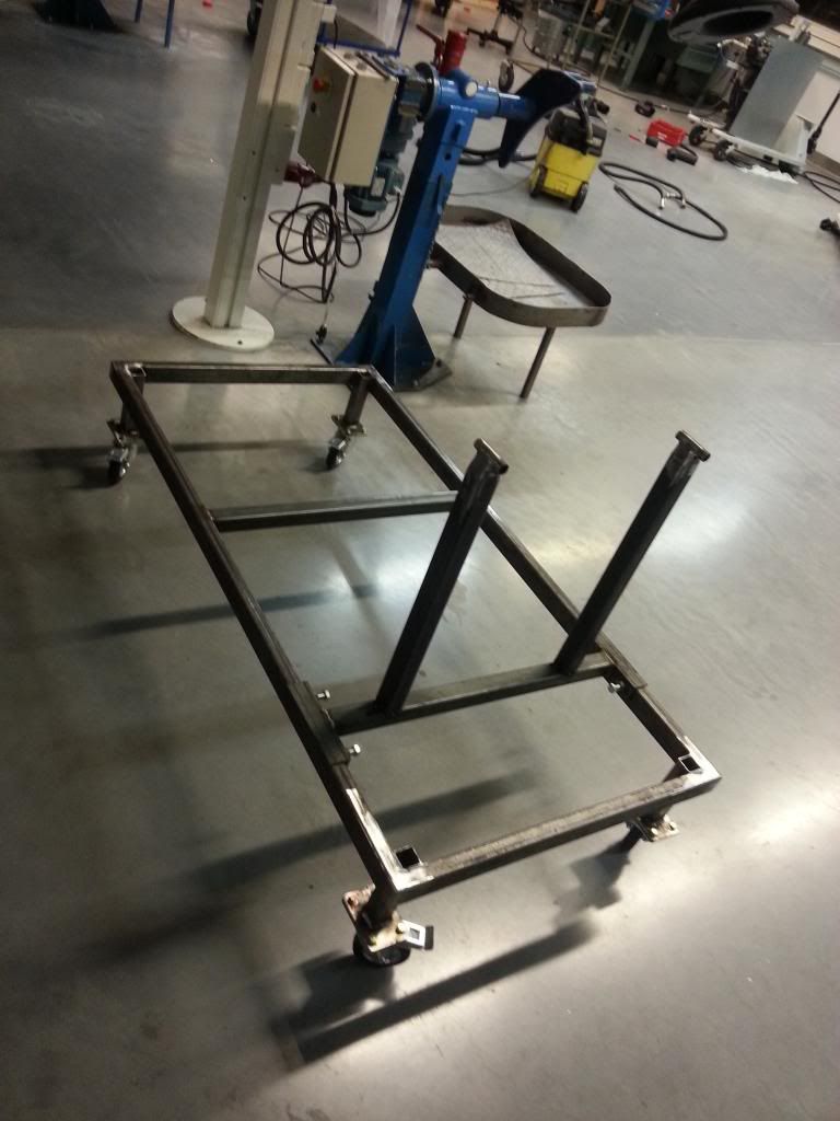

Ramen färdigsvetsad med stötta i mitten och fyra fötter med hjul på.
http://i50.photobucket.com/albums/f305/Quinnan/Engine%20test%20stand/2013-02-02150135_zps361c6df2.jpg

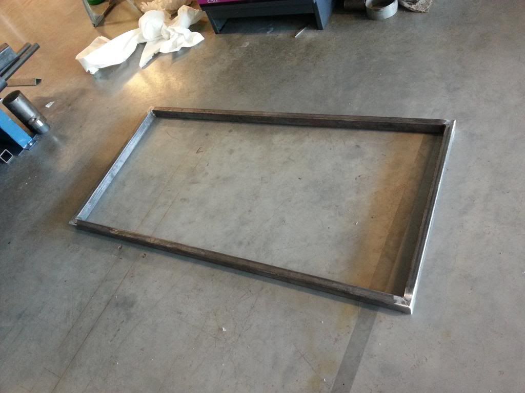

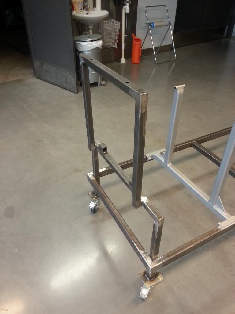

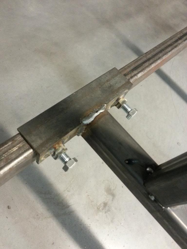

Ett par timmar senare hade jag byggt en skjutbar tvärbalk med motorfästen på. För tillfället bara punktsvetsad för att kunna ändra om den inte stämde mot motorn.
http://i50.photobucket.com/albums/f305/Quinnan/Engine%20test%20stand/2013-02-02172416_zpsc7026810.jpg
http://i50.photobucket.com/albums/f305/Quinnan/Engine%20test%20stand/2013-02-02172351_zpsc5a6750c.jpg
http://i50.photobucket.com/albums/f305/Quinnan/Engine%20test%20stand/2013-02-02172404_zps82db89b6.jpg
http://i50.photobucket.com/albums/f305/Quinnan/Engine%20test%20stand/2013-02-02172343_zps63b8328f.jpg

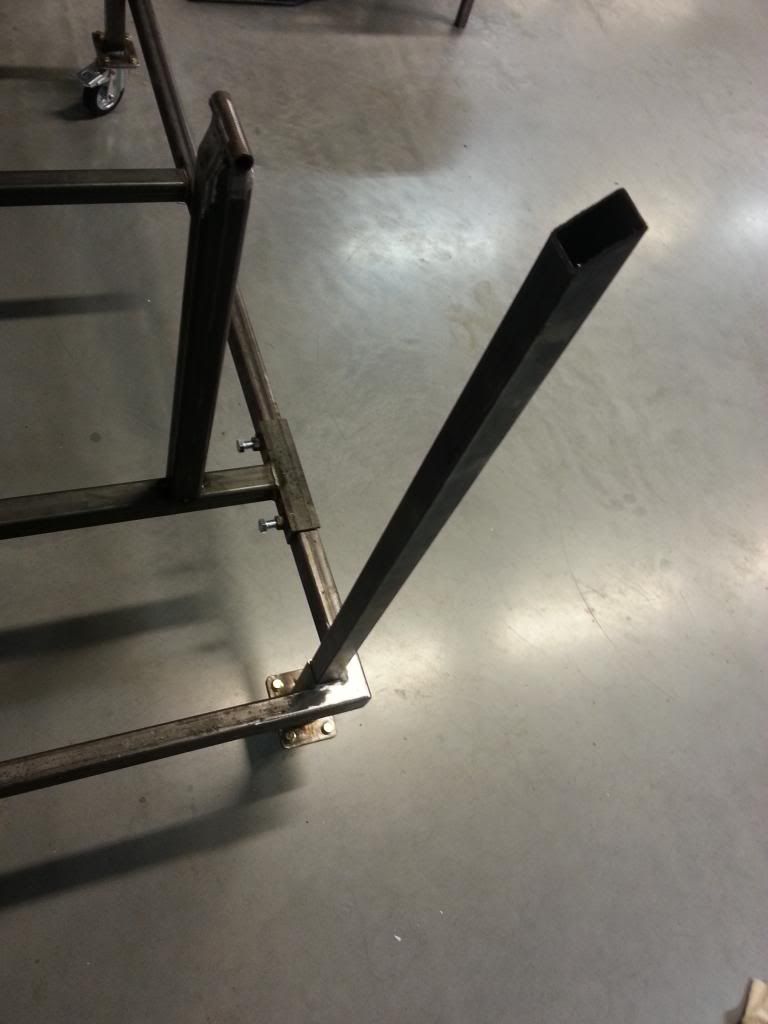

Ramens ben kommer agera snabbfäste för kylarställning och kanske också fäste för bränsletank med pump.
http://i50.photobucket.com/albums/f305/Quinnan/Engine%20test%20stand/2013-02-02172432_zpsc297d4c3.jpg
http://i50.photobucket.com/albums/f305/Quinnan/Engine%20test%20stand/2013-02-02172442_zpsb3556e06.jpg

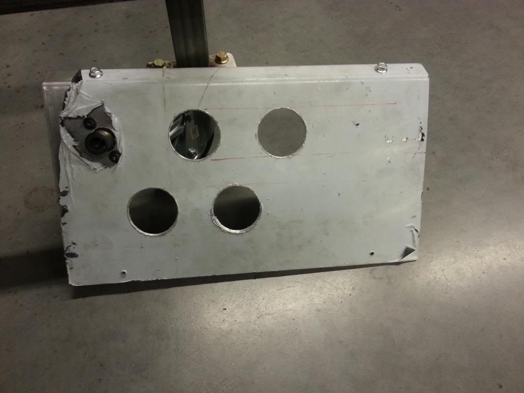

En början på instrumenttavla. Ska borra några fler hål för knappar osv bara
http://i50.photobucket.com/albums/f305/Quinnan/Engine%20test%20stand/2013-02-02172827_zps9a1cbb9f.jpg

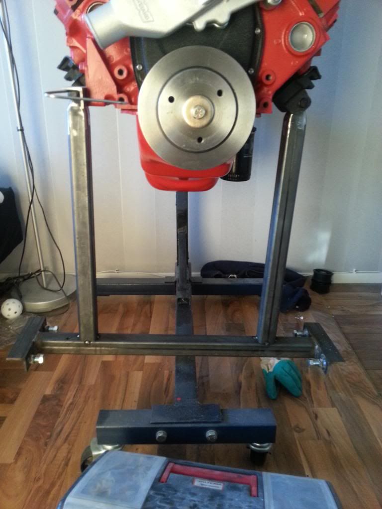

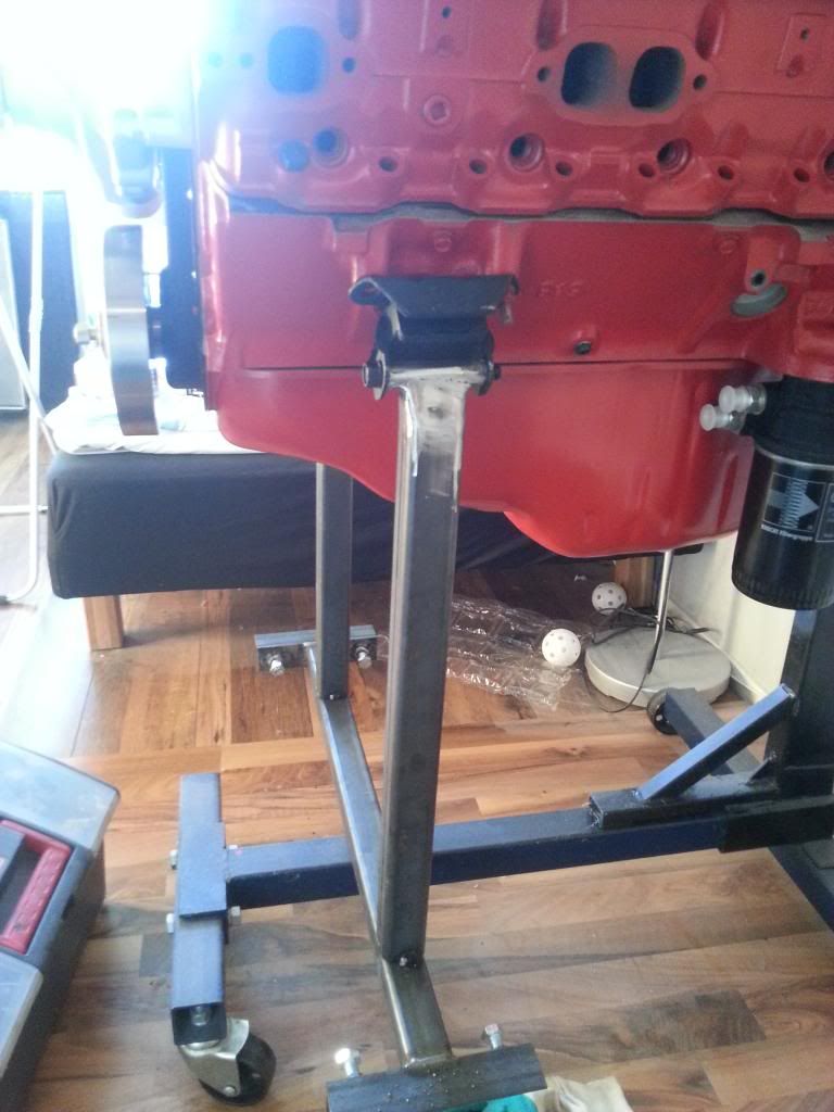

Provpassning på motor. Verkar stämma rätt bra.
http://i50.photobucket.com/albums/f305/Quinnan/Engine%20test%20stand/2013-02-03130508_zps2106c68a.jpg
http://i50.photobucket.com/albums/f305/Quinnan/Engine%20test%20stand/2013-02-03130519_zpsda8be71b.jpg

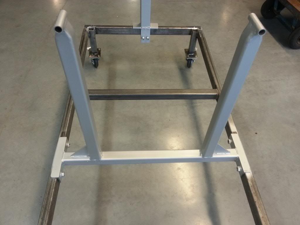

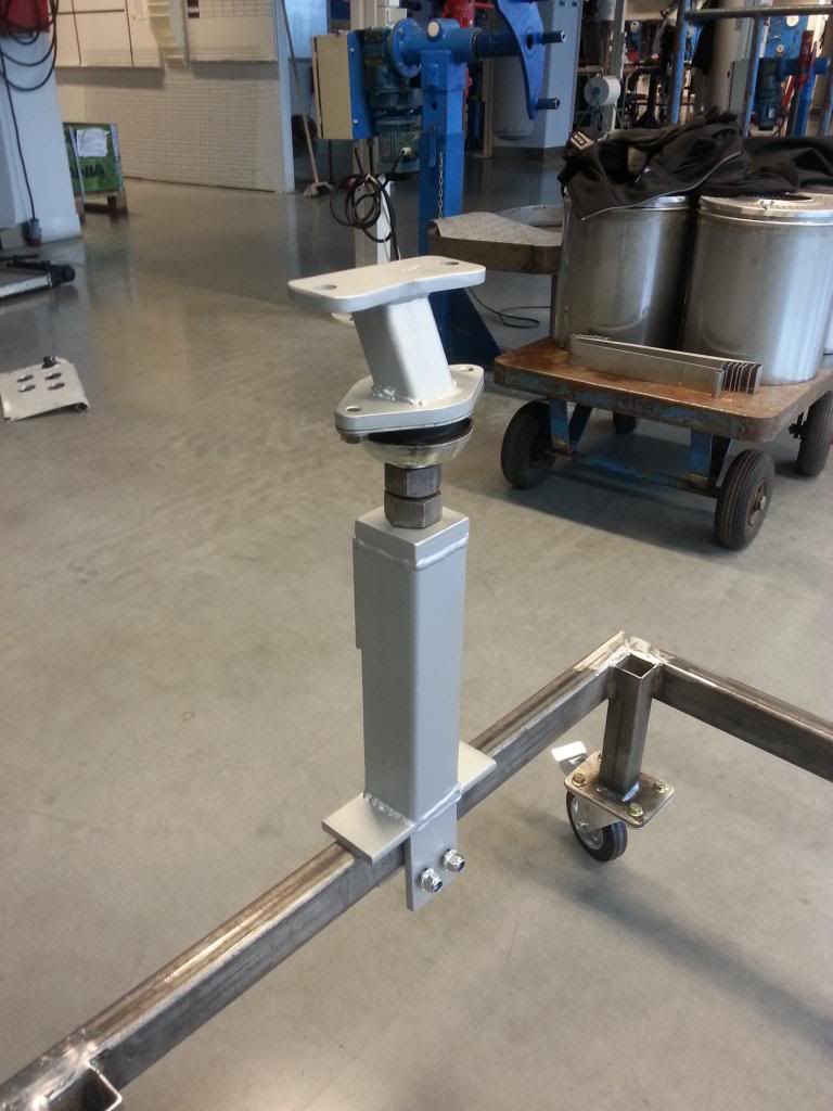

Jag var på jobbet idag igen och fortsatte med min stativ. Jag höll ett högt tempo för att få så mycket som möjligt gjort, så det blev inte så mycket bilder.
Lägger upp det jag har iallafall.

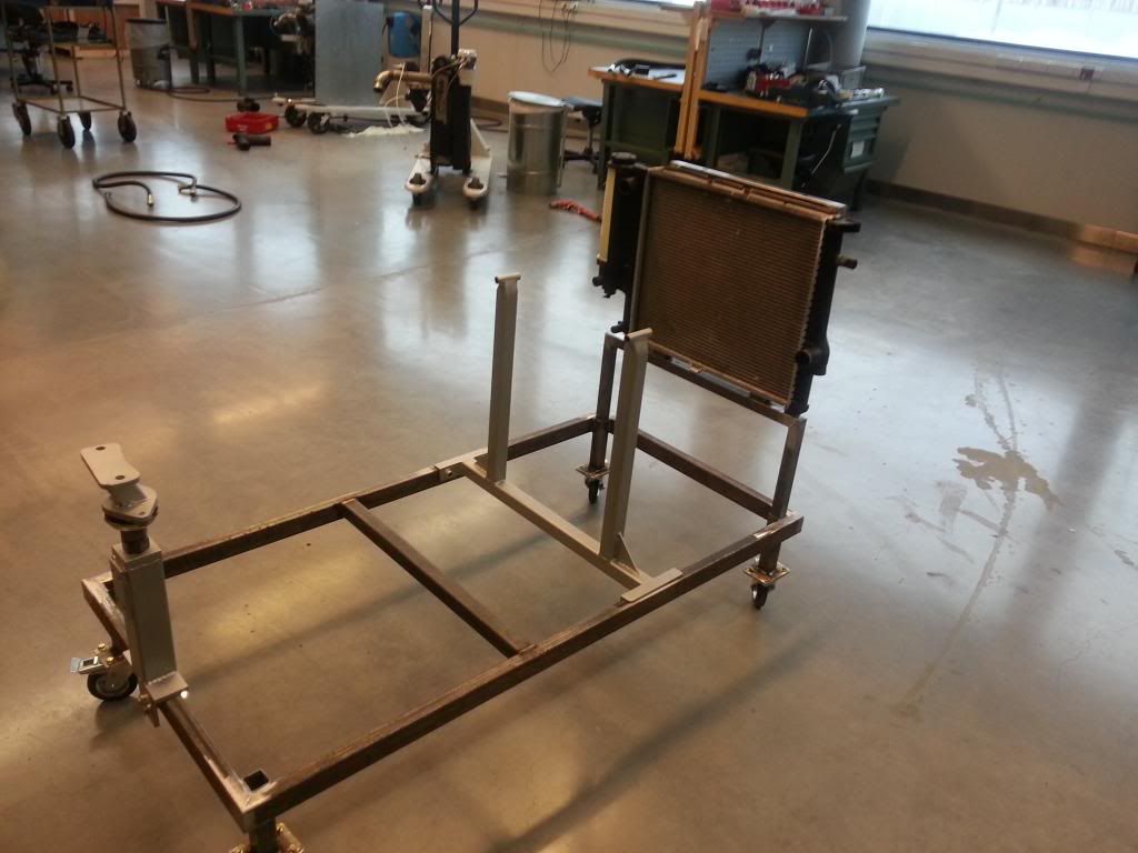

Ett stycke höjdjusterbart växellådsfäste.
http://i50.photobucket.com/albums/f305/Quinnan/Engine%20test%20stand/2013-02-09135739_zpsc2341902.jpg
Motorfästet färdigsvetsat och lackat med Hammerite slätlack
http://i50.photobucket.com/albums/f305/Quinnan/Engine%20test%20stand/2013-02-09135752_zpscb57e515.jpg

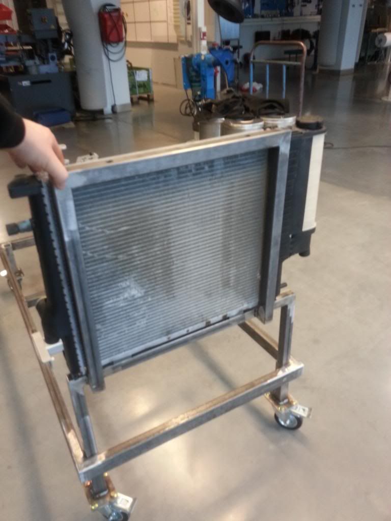

Snickrade ihop en ställning för kylaren också
http://i50.photobucket.com/albums/f305/Quinnan/Engine%20test%20stand/2013-02-09135802_zps8225834e.jpg
http://i50.photobucket.com/albums/f305/Quinnan/Engine%20test%20stand/2013-02-09135836_zps705b2d5f.jpg
http://i50.photobucket.com/albums/f305/Quinnan/Engine%20test%20stand/2013-02-09135847_zps0ec0466c.jpg

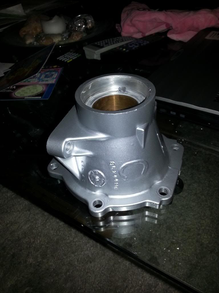

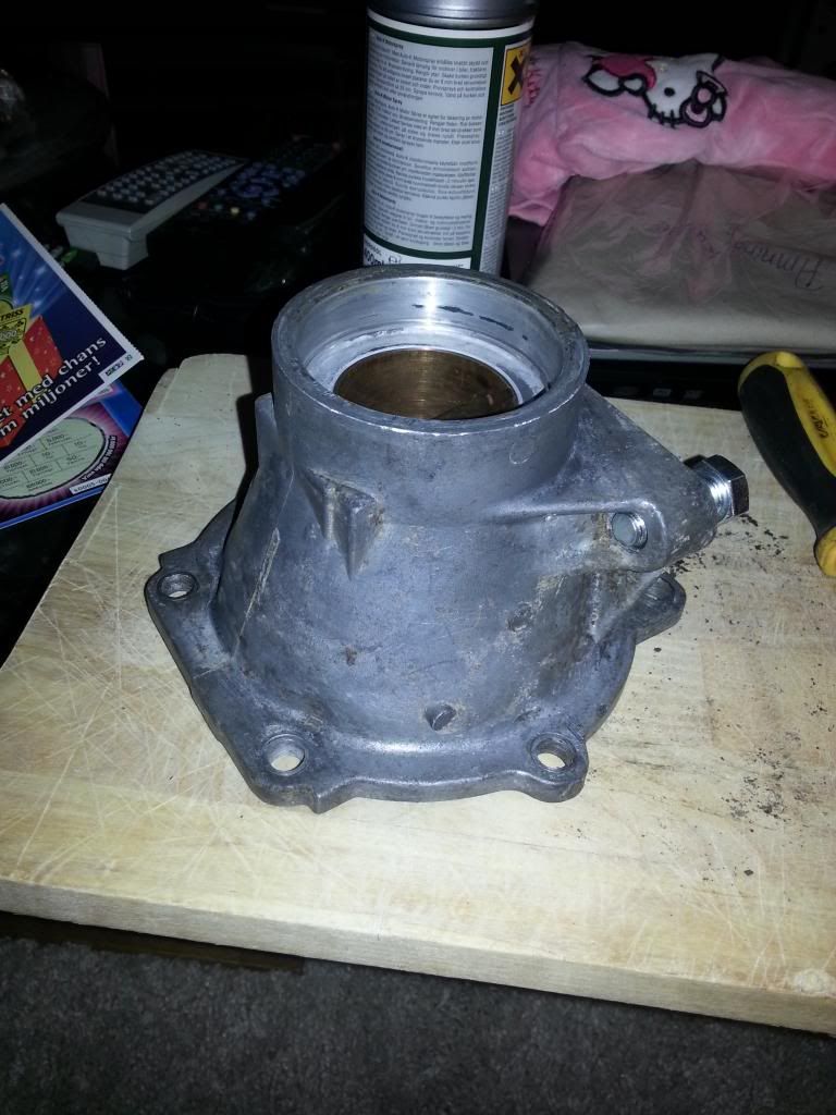

Jag plockade med "snout"-en, eller kåpan över utgående axel på växellådan idag. Jag har fått tag i en färg som jag tänkte använda till växellådan och tänkte prova om nyansen blir bra. Har kommit fram till att jag vill att växellådan ska se ut som nygjuten aluminium, eller åtminstone åt det hållet.
Så här ser det ut efter 10 minuters hetvatten högtryckstvättning och mängder av avfettning följt av två vändor i våran motortvätt vars rengöringsmedel är så starkt att det ÄTER aluminium om man inte spolar av det med vatten efteråt. Inte direkt snygg i ytan om än ren och fettfri.
http://i50.photobucket.com/albums/f305/Quinnan/Projekt%20TH400/2013-02-20194748_zps0ec1d7ba.jpg
Jag har köpt samma färg som jag har på motorblocket, fast en annan nyans. Riktigt sjysst färg faktiskt. Täcker tokbra, rinner sällan och lämnar en oljetålig, skithal yta.
Såhär blev det iallafall.
http://i50.photobucket.com/albums/f305/Quinnan/Projekt%20TH400/2013-02-20204727_zps1304ee51.jpg
Tror det kommer bli bra. Höll upp den mot min flång nya vattenpump och dom är nära på samma nyans.
