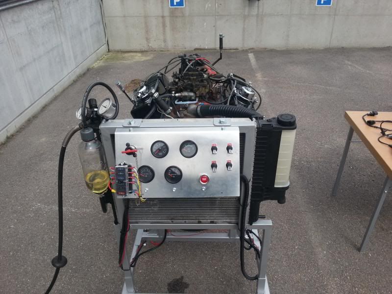

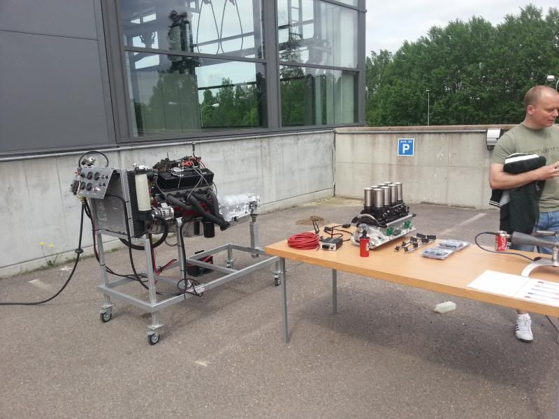

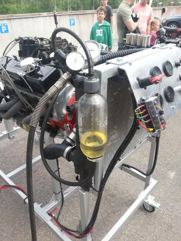

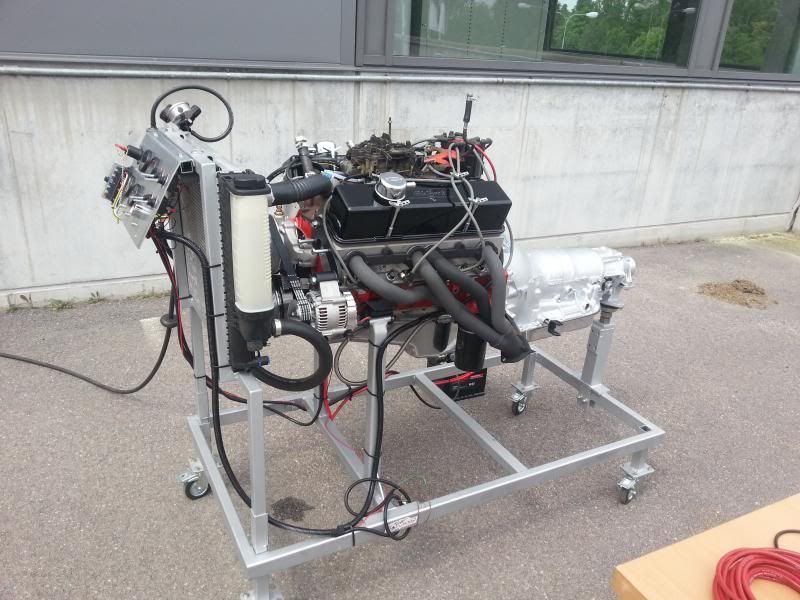

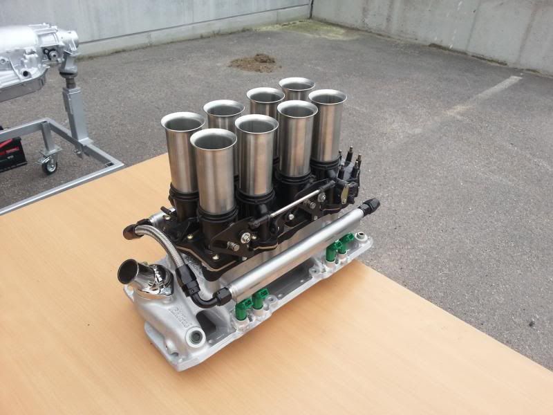

Jaha grabbar (och eventuella fruntimmer som också hittat hit), nu var det klart. Motorn är uppstartad, går klockrent sånär som på tomgång med min lånade förgasare. Den håller vattnet, den läcker inte olja, den brinner inte och jag kan inte mer göra mer som den står nu. Idag har jag visat upp den på vår "Udda Fordons Dag" på jobbet. Företagets egna bilträff skulle man kunna säga och där blev det uppstart med public. Konstigt nog var det som folk var mest imponerade av, att jag har byggt den hemma i lägenheten tongue
Men hur som helst, såhär är läget. Till veckan ska min fru kläcka och jag ska bli pappa. Med andra ord så kommer detta projekt läggas på is några veckor. Därför är det extra skönt att motorn nu fått nåt lite av ett delmål.
Planen härnäst är att riva loss den lånade förgasaren och montera dit mitt eget insug, efter att jag har gjort klart lite smådetaljer på detta. Sen är det på med alla givare, montera spridare och rails, göra klart kabelhärvan och sen blir det uppstart med insprutningen och det är då det blir riktigt roligt. Jag ska på med riktigt sjyssta tändkablar och hållare tills dessa.
När väl det är klart blir det nog att adressera växellådan, om jag nu kan minnas hur den satt ihop tongue
Jag tänkte dela med mig av lite bilder från dagens utställning också. Tyvärr så blev det bara bilder på min motor, trots att det fanns rätt mycket riktigt balla bilar där. Bla. världens snabbaste Super Seven, en Ultima GTR med LS1 V8, en chockrosa 560-hästars Challenger och ett helt gäng med bilar jag inte hade en aning om fanns.
http://i50.photobucket.com/albums/f305/Quinnan/Projekt%20383cui/2013-06-01115603_zps2dcb2ec9.jpg
http://i50.photobucket.com/albums/f305/Quinnan/Projekt%20383cui/2013-06-01115609_zps3b030640.jpg
http://i50.photobucket.com/albums/f305/Quinnan/Projekt%20383cui/2013-06-01115616_zpsb47cf39f.jpg
http://i50.photobucket.com/albums/f305/Quinnan/Projekt%20383cui/2013-06-01115622_zps940b1592.jpg
Jag gillar skarpt min lösning på att inte ha bränslepump till förgasaren tongue
http://i50.photobucket.com/albums/f305/Quinnan/Projekt%20383cui/2013-06-01115628_zps73656bbc.jpg

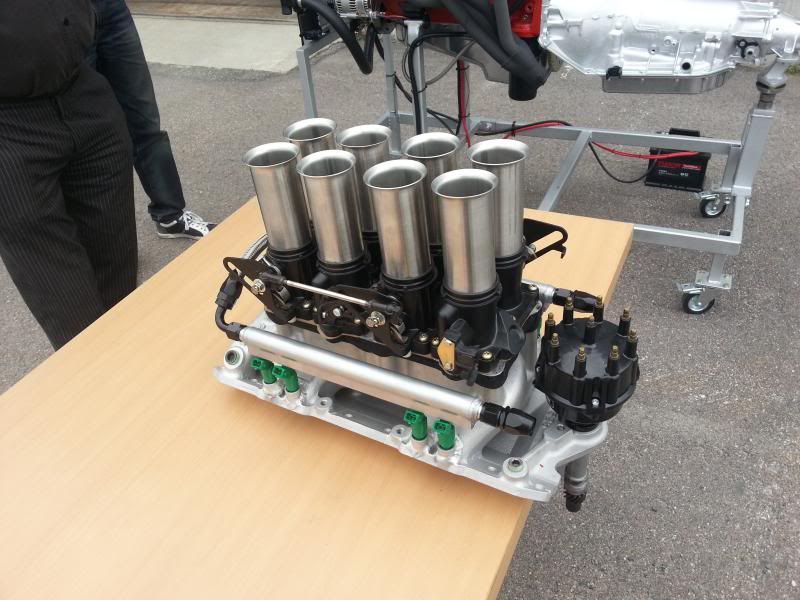

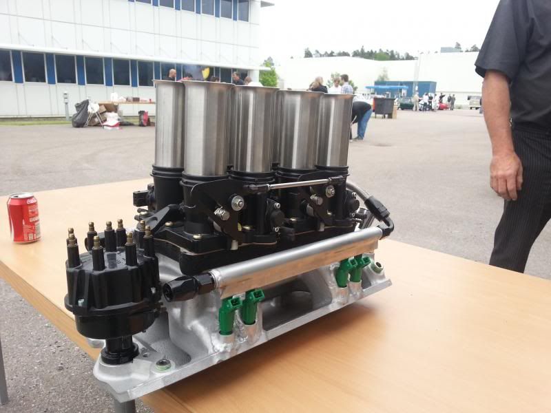

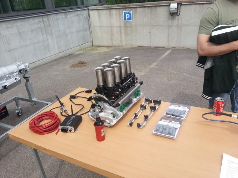

Och så ett par bilder på mitt nästan färdiga insug
http://i50.photobucket.com/albums/f305/Quinnan/Projekt%20383cui/2013-06-01132551_zpse45f1872.jpg
http://i50.photobucket.com/albums/f305/Quinnan/Projekt%20383cui/2013-06-01132614_zpsd0462a79.jpg
http://i50.photobucket.com/albums/f305/Quinnan/Projekt%20383cui/2013-06-01132624_zpsa26b2b34.jpg

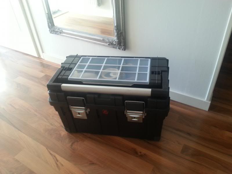

Jag gjorde ett ryck och rensade bland mina verktyg. Blev rätt nöjd med min nya låda. hade 4-5 olja lådor, hinkar och påsar. Den är dock TUNG!

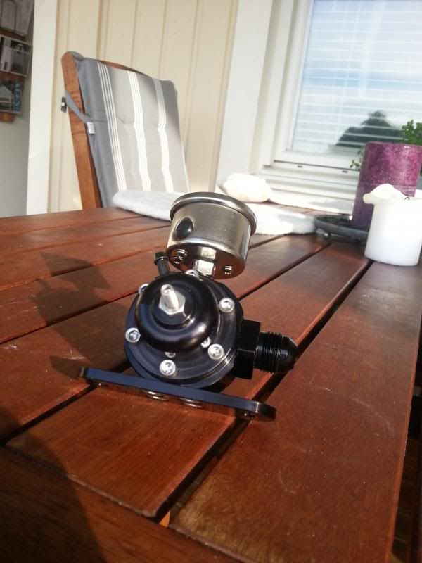

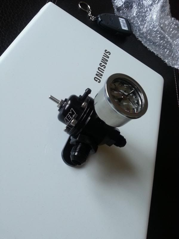

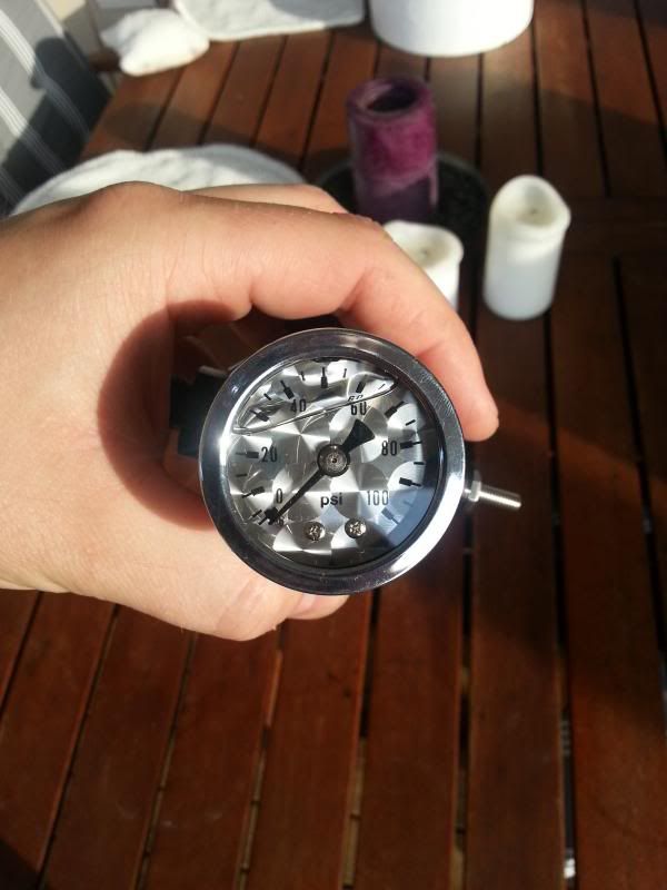

Sen fick jag hem min bränsletrycksregulator också.
http://i50.photobucket.com/albums/f305/Quinnan/Projekt%20383cui/2013-06-25185837_zps5c9ba2b3.jpg
http://i50.photobucket.com/albums/f305/Quinnan/Projekt%20383cui/2013-06-25185934_zps4c99adc0.jpg
http://i50.photobucket.com/albums/f305/Quinnan/Projekt%20383cui/2013-06-25190010_zpse495b53e.jpg
Återkommer med mer inom kort.

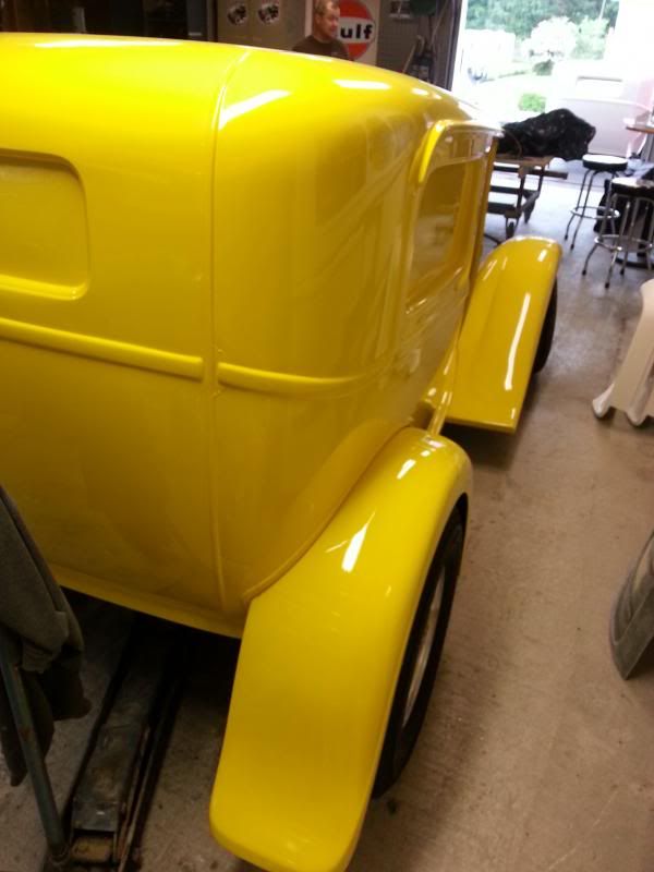

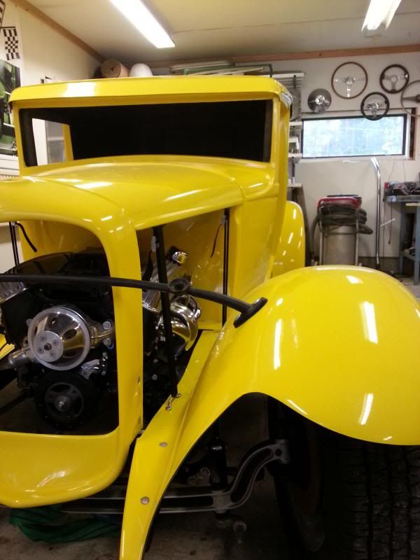

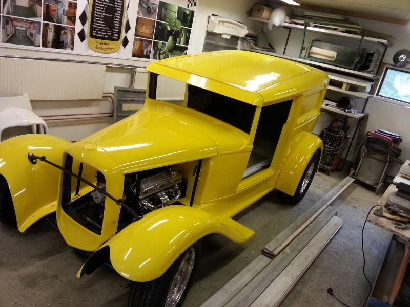

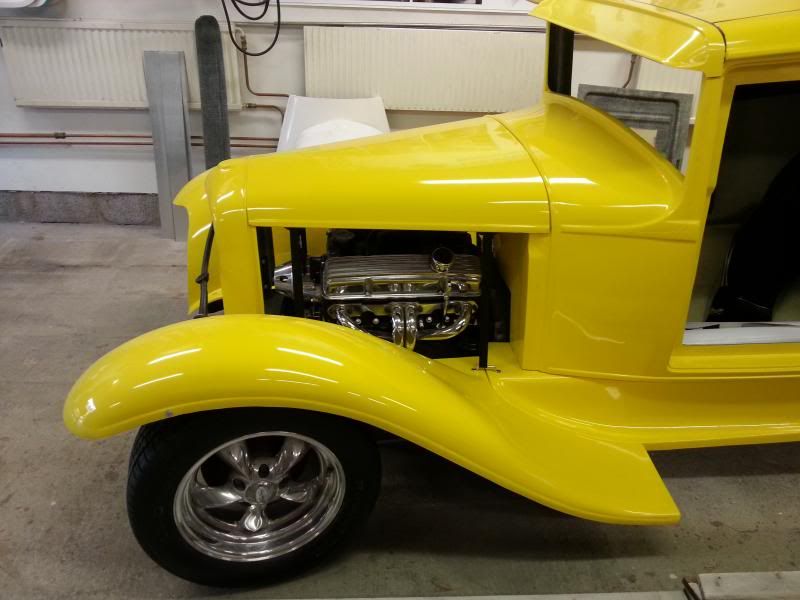

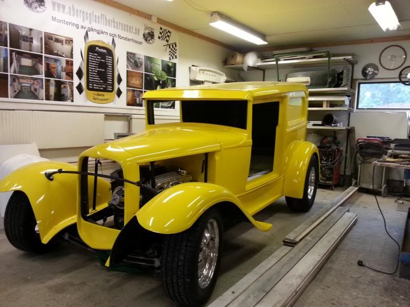

Sen sist så har det inte hänt så jättemycket att fotografera tyvärr. Jag har måttat upp kabelhärvan på motorn, delat upp och dragit alla kablar och beställt kabelslang och kapslade t-kors och allt som nu behövs. Så kabelhärvan blir klar då dom grejerna kommer hem. Sen har vi varit på roadtrip upp till Sundsvall med dottern och visat upp henna för släkt och vänner. Och jag vet precis vad ni tänker... Det låter ju skittråkigt. Och ja, ungefär så är det. MEN... på vägen upp stannade vi till i Gävle hos Åbergs Glasfiberkarosser igen och kollade hur det går för honom. Jag har nämnt det tidigare i tråden, men hur som helst. Han håller på att bygga en tudor till sig själv som kommer fungera som reklambil. En bil som byggs ihop utan spackel, utan lack utan bara rakt ur gjutformen. Sjukt fint blir det. Ruggigt bra gjutningar.
http://i50.photobucket.com/albums/f305/Quinnan/Projekt%20glasfiberkaross/2013-06-27120618_zpsedcedadc.jpg
http://i50.photobucket.com/albums/f305/Quinnan/Projekt%20glasfiberkaross/2013-06-27120629_zps3ecd2630.jpg
http://i50.photobucket.com/albums/f305/Quinnan/Projekt%20glasfiberkaross/2013-06-27120642_zpse7e9586d.jpg
http://i50.photobucket.com/albums/f305/Quinnan/Projekt%20glasfiberkaross/2013-06-27120656_zps4e6c445c.jpg
http://i50.photobucket.com/albums/f305/Quinnan/Projekt%20glasfiberkaross/2013-06-27120707_zpsa5529635.jpg
http://i50.photobucket.com/albums/f305/Quinnan/Projekt%20glasfiberkaross/2013-06-27120729_zps70aa730e.jpg
http://i50.photobucket.com/albums/f305/Quinnan/Projekt%20glasfiberkaross/2013-06-27120748_zpsd22fe9e4.jpg

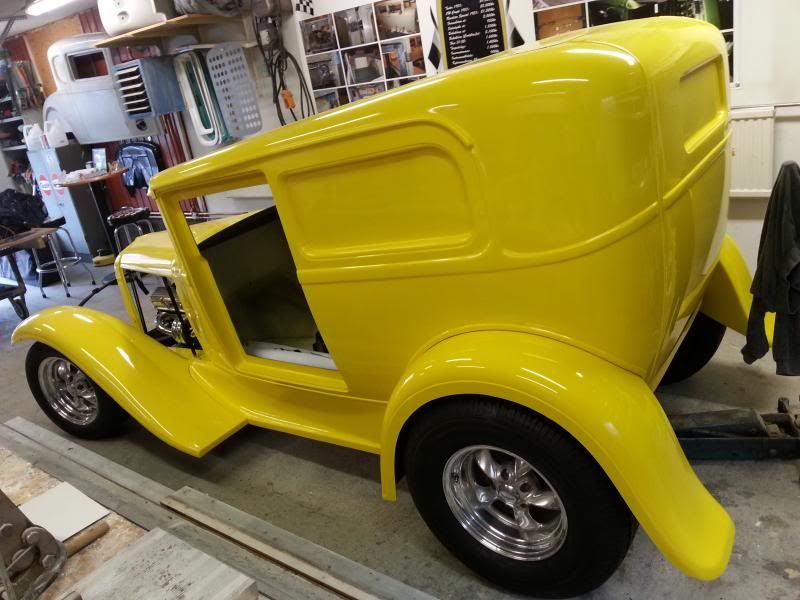

Sen har han börjat gjuta -33 Roadster karosser i halvskala också. Han har gjort iordning en till sonen sin som är flamelackad och hur rå som helst. Så det blir självklart att beställa en sån till dottern med tongue Hon fick provsitta när vi ändå var där.
http://i50.photobucket.com/albums/f305/Quinnan/Projekt%20glasfiberkaross/2013-06-27122017_zpsc8d21785.jpg
En sån med någon halvfräck 440 Rotax eller liknande och byggd på gokart chassie med slicks så ska de väl va fan om dottern inte tycker att det är fränt med bilar tongue

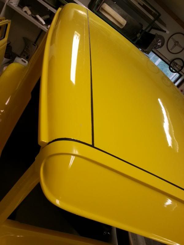

Riktigt fräck bil han bygger. Men en sak ska du veta. Glasfiber tål inte stenskott. Jag gjorde egna addon till min 740 och dom såg för jävliga ut efter några månader. Som om någon stått och skjutit på dom med luftgevär(vilket ett stenskott kanske kan jämföras med?).
Så ifall du ska köpa en sån kaross ha detta i åtanke:)
50% Uppfinnar-Jocke, 50% Dynamit-Harry
1 301 Inlägg
10 juli 2013
#279
Visst är glasfiber kanske känsligare än plåt, men det hänger VÄLDIGT mycket på vilken typ av glasfiber, hur den är lagd och hur tjock och stum den är. Kolla tex Chevrolet Corvette. Jag har en kollega som har en från tidigt 80-tal. Kaross helt i glasfiber, massor med mil och den ser inte värre ut än vilken bil som helst. Ser man min Rod dessutom som en bil som bara kommer köras på somrarna på sopade vägar så känns det inte som att det är ett problem som är värt att lägga ytterligare 150 000:- på att lösa genom att köpa en ny plåtkaross istället.

quinna skrev:
Den jag göt var först ett lager 400 matta och sedan två lager 600 matta. Fast det var gelcoat för båtskrov. Själva glasfibern var ju inte skadad utan det var egentligen bara gelcoaten som var borta.
Lär ju ha varit gelcoaten som var felet när jag tänker efter:)
