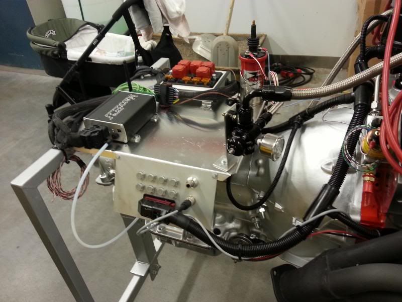

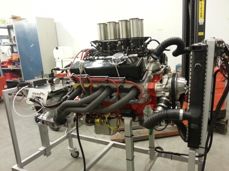

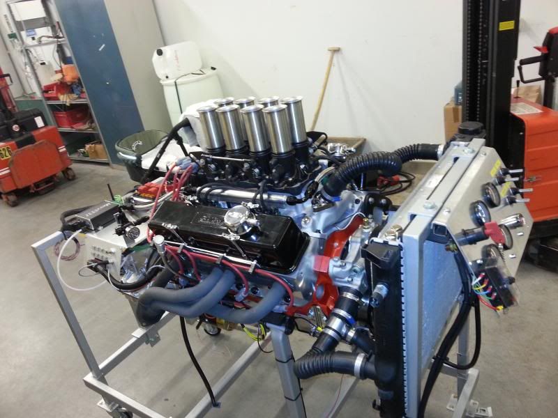

Hej i sommarvärmen!
Jag sitter här i soffan och är trött så jag tänkte att jag passar på att lägga upp ett par av bilderna jag har tagit senaste dagarna.
Jag har monterat ihop mitt insug för förhoppningsvis sista gången på ett bra tag. Och då menar jag monterat ihop på riktigt, med packningar och allt. Jag har tillochmed justerat spjällen klart för start. Sen har jag gjort hela kabelhärvan mer eller mindre klar. Jag behöver låna en crimptång på jobbet och stifta några enstaka kablar och det ska göras under veckan. Nu ska jag försöka få tag i ett batteri så jag kan koppla upp allt så som det kommer sitta i bil och provköra hela reläcentralen och kabelhärvan ända ut till givare. Då kommer jag kunna kalibrera tempgivare, spjällägesgivare och provköra alla in och utgångar. Förhoppningen är ju som sagt att kunna starta upp med insrutningen innan semestern är slut.

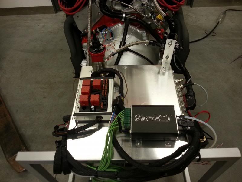

Här har ni en bild på hur jag har byggt upp motorsidan av kabelhärvan.
http://i50.photobucket.com/albums/f305/Quinnan/Projekt%20383cui/2013-07-19140952_zps7bd26e89.jpg

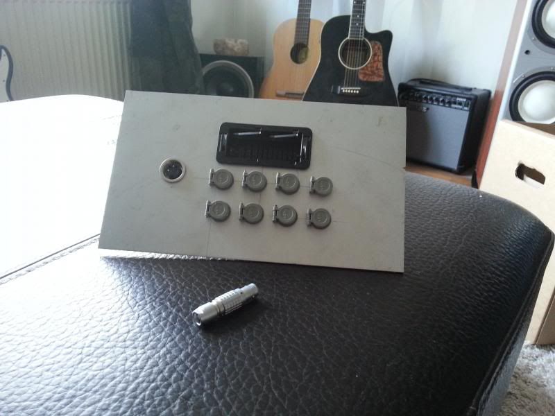

Här ser ni hur interfacet kommer se ut mellan motor och bil. Den här aluminiumplåten ska förvisso klippas ner lite, men kommer sitta på torpedväggen. Den har en multikontakt med 48 poler (som jag plockat från nån gammal SAAB) som sköter allt till motorn. Bränslepump, kylfläkt, alla givare, spridare och spolar körs via denna. Sen har jag 8st LEMO-kontakter (som jag tagit till vara på när företaget städat och kastat massa roliga grejer) som kommer gå till dom 8st grenrörstempingångarna i styrsystemet och till sist en skärmad Binder-kontakt (som är inköpt på ELFA) som kommer sköta triggersensorn. Detta bara för att inte få massa störningar på varvtalssignalen.
http://i50.photobucket.com/albums/f305/Quinnan/Projekt%20383cui/2013-07-19182527_zpsd149cc77.jpg
http://i50.photobucket.com/albums/f305/Quinnan/Projekt%20383cui/2013-07-19182552-1_zpsb19ca6f2.jpg

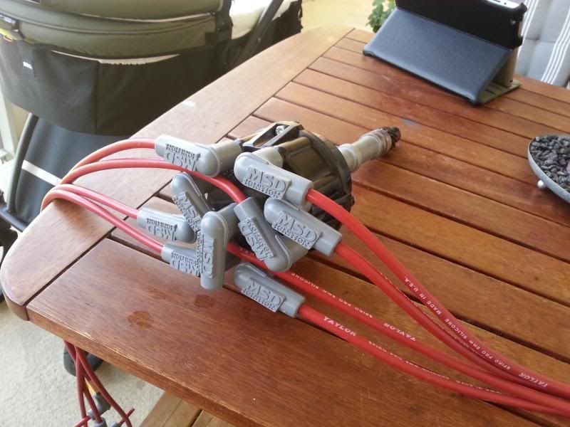

Slänger in en helt orelaterad bild på min fördelare med, mest bara för att jag gillar hur tändkablarna ser ut med MSD-loggan.
http://i50.photobucket.com/albums/f305/Quinnan/Projekt%20383cui/2013-07-16162835_zpsc42135ba.jpg

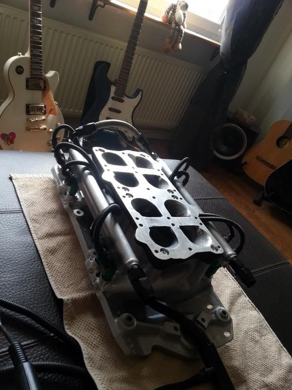

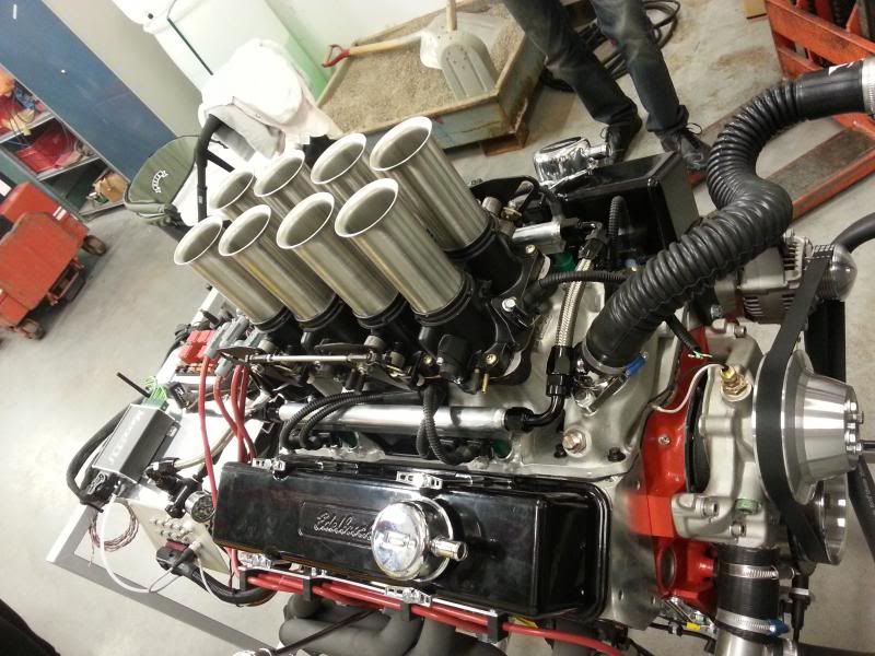

Här kommer lite bilder på det jag tycker är roligast med hela bygget. Mitt egenkomponerade, insprutade, trattförsedda insug. Här kommer lite bilder på mitt vuxen-lego för er som inte förstått hur det hänger ihop.

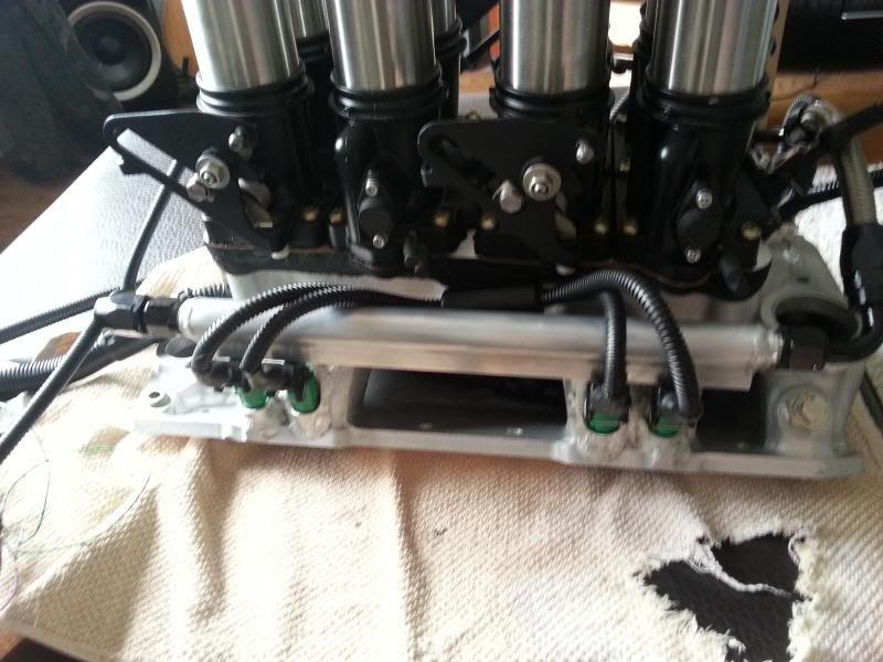

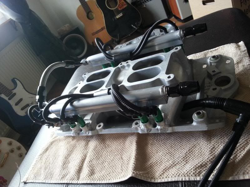

Först en bild på bara insuget med rails tillfälligt dithängda.
http://i50.photobucket.com/albums/f305/Quinnan/Projekt%20383cui/2013-07-19140932_zps5035488a.jpg

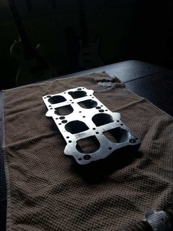

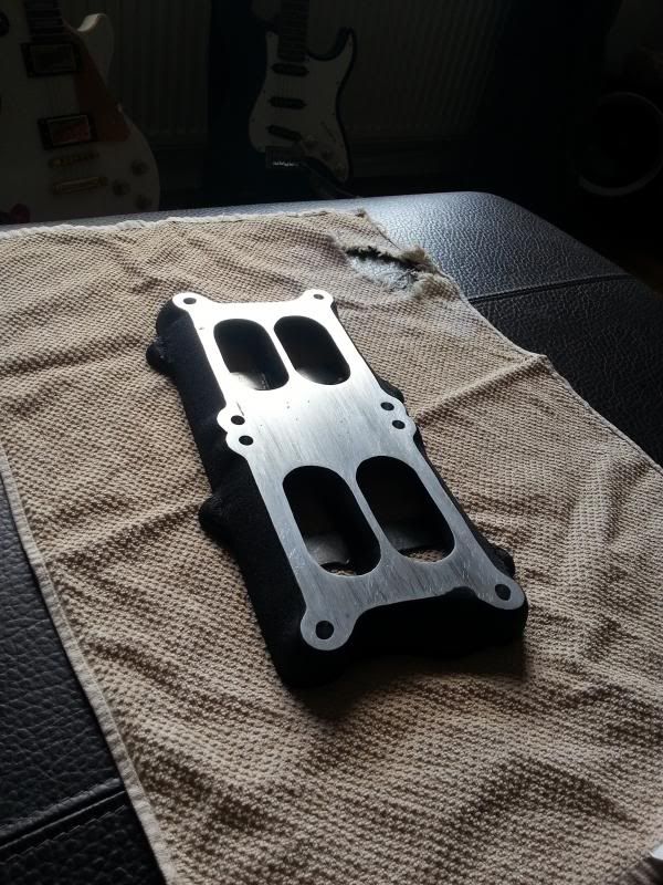

Här är adapterplattan jag har filat till med tryckluftsslip (säkert 100h arbete allt som allt bara på denna del). Denna anpassar alltså hålbilden från Edelbrock 2x4-insuget jag byggt på till hålbilden för dom 4st Ford V6-spjällkropparna.
http://i50.photobucket.com/albums/f305/Quinnan/Projekt%20383cui/2013-07-19140825_zps8dbe3c30.jpg
http://i50.photobucket.com/albums/f305/Quinnan/Projekt%20383cui/2013-07-19140838_zps47c3f7ff.jpg

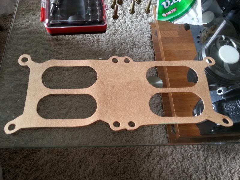

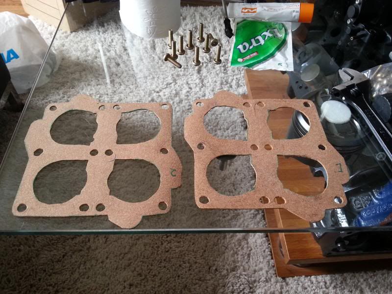

Här är ett par bilder på mina egenhändigt tillsnidade packningar
http://i50.photobucket.com/albums/f305/Quinnan/Projekt%20383cui/2013-07-19141022_zps80916bc2.jpg
http://i50.photobucket.com/albums/f305/Quinnan/Projekt%20383cui/2013-07-19143205_zps0439c0b4.jpg

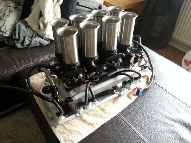

Och såhär ser insuget ut med adaptern monterad
http://i50.photobucket.com/albums/f305/Quinnan/Projekt%20383cui/2013-07-19142916_zps59a804fe.jpg

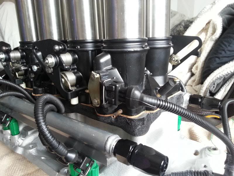

Här är två av spjällkropparna monterade
http://i50.photobucket.com/albums/f305/Quinnan/Projekt%20383cui/2013-07-19145751_zps1b4c750b.jpg
Och såhär ser det ut nu. Man ser även lite av hur jag dragit kablarna i insuget för att dölja dom så gott det går
http://i50.photobucket.com/albums/f305/Quinnan/Projekt%20383cui/2013-07-19162149_zpsa305c7c5.jpg
http://i50.photobucket.com/albums/f305/Quinnan/Projekt%20383cui/2013-07-19162159_zps69ac4830.jpg
http://i50.photobucket.com/albums/f305/Quinnan/Projekt%20383cui/2013-07-19162211_zpsdfe9eb3b.jpg
Om jag får möjlighet denna veckan så ska jag åka in och crimpa dom sista kablarna, försöka få till några vettiga fästen till mina fuelrails och bygga ett fäste till triggersensorn. Sen är det inte många timmar kvar till första uppstart.

Riktigt snyggt och stilrent blir det, ser verkligen professionellt ut   smile
Snart fattas bara Hot Roden big_smile
Man kan göra så, men det är inte rätt
369 Inlägg
22 juli 2013
#284
Riktigt stiligt!

Så ska kablar dras! Det är inte varje dag man ser någon som gör seriösa lösningar med kablar, de flesta är för lata.
Inte alla som är lika skadade av motorinstallationer i yrket som jag är tongue Jag tycker själv att hela min installation är ganska medioker och skulle inte ha något emot att göra om det bättre om jag bara hade råd tongue

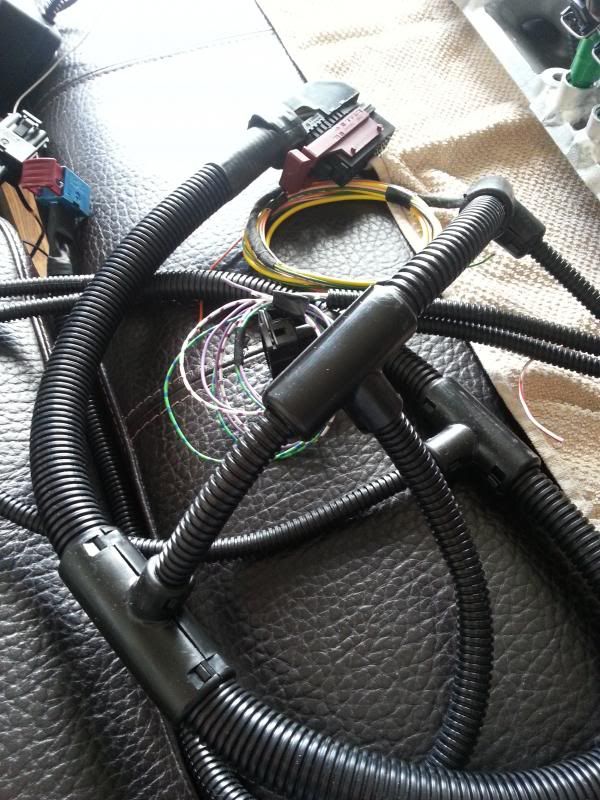

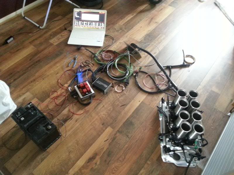

Jag kopplade ihop alla delar av kabelhärvan idag (reläpanel, kupéhärva och motorhärva) och kopplade på ett batteri. Detta bara för att kunna provköra alla funktioner för att se så att alla kablar sitter rätt. Ser bra ut än så länge. Styrlådan vaknade direkt och kopplade ihop sig på några millisekunder med min dator utan inställningar. Från mjukvaran kan man sen provköra alla in och utgångar så jag har provat alla spridare, kört relän till bränslepump, fläkt, tändspolar och allt sånt via dom utgångar som finns i lådan. Tempgivarna ger vettiga utslag, trottellägesgivaren lirar och jag fick felkoder på lambdasonderna som inte var kopplade tongue Med andra ord verkar allt lira.
Såhär ser systemet ut som det ligger på golvet just nu
http://i50.photobucket.com/albums/f305/Quinnan/Projekt%20383cui/2013-07-24162032_zpse1295abb.jpg

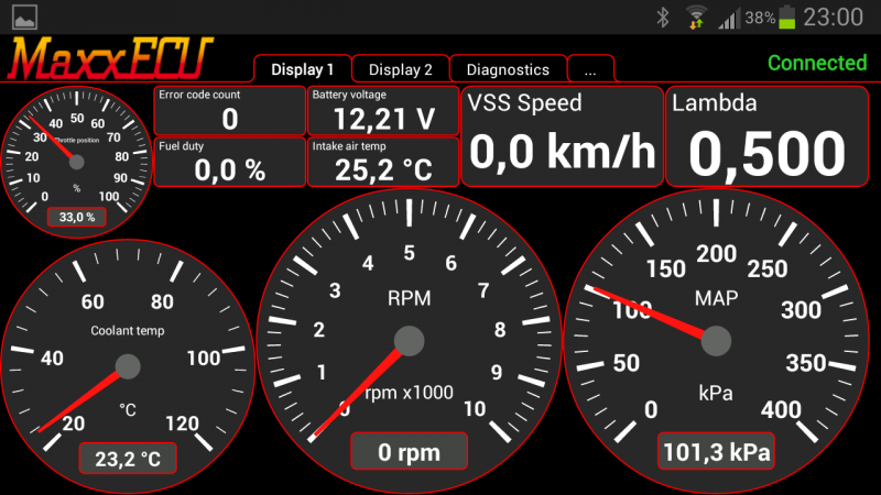

Och som en liten bonus. Jag vet inte hur många som känner till det styrsystem jag använder mig av, men jag nämner det igen. Det heter MaxxECU och är utvecklat av ett par grabbar nere i Småland och är relativt nytt på marknaden. Jag älskar systemet och en av dom underbara små detaljerna är att det finns en app till Android som snackar via Bluetooth. Ännu mer fantastiskt är att på första försöket så bara fungerar det!! Se och njut.
http://i50.photobucket.com/albums/f305/Quinnan/Projekt%20383cui/Screenshot_2013-07-24-23-00-14_zps0eadc863.png
Se också att det är värden på mätarna som faktiskt kommer från styrlådan. Utslaget på trottelpositionen kommer från min fot mot gaslänkaget tongue

Dagens kvällsläsning är nu avklarad, suttit som klistrad från sida 1 och kan bara säga att jag är riktigt imponerad.
Ren ingenjörskonst på länkagen (och dess funktion) till spjällkropparna. Estetiskt sett så är det en väldigt fin motor att titta på också.

MaxxECU ser ju skitmysigt ut, ungefär vad kostar ett sånt paket?

Ser grymt ut. Men varför visar den inte samma temp på coolant som intake air? Borde vara samma eller hade du just fyllt på vatten?

På hemsidan annonserar dom 13900:- ink kabelhärva och bredbandslambda. Riktigt prisvärt i mina ögon. Jag satt vid nåt tillfälle och kollade vad motsvarande Megasquirt skulle kosta och där jag köpte mitt förra system (MS) så skulle en låda för 8 sekventiella cylindrar kosta ca 8500:- (exklusive lambdasond och kabelhärva). Då får du fortfarande inte möjligheten att koppla bredbandslambdan rakt i boxen, du får inte 8 EGT ingångar, du kan inte kommunicera via USB och Bluetooth + att det på alla sätt är ett mycket sämre system än MaxxECU.
Varför givarna inte visar exakt samma är nog dels för att man kan förvänta sig kanske mellan 2 och 5% mätosäkerhet på en sån här givare, sen var dom inte kalibrerade utan bara inknappade enligt deras spec. Sen är dom av två helt olika typer så dom reagerar nog på tempförändring olika snabbt.

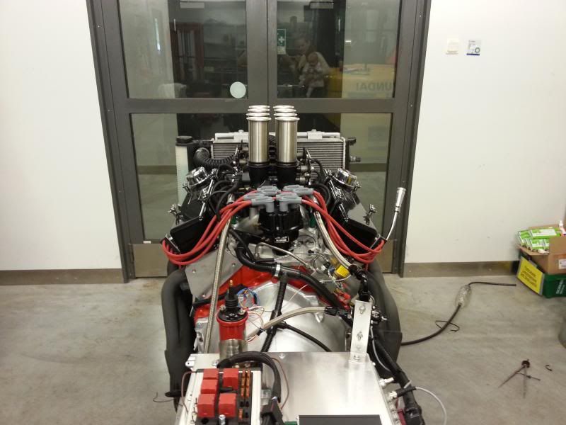

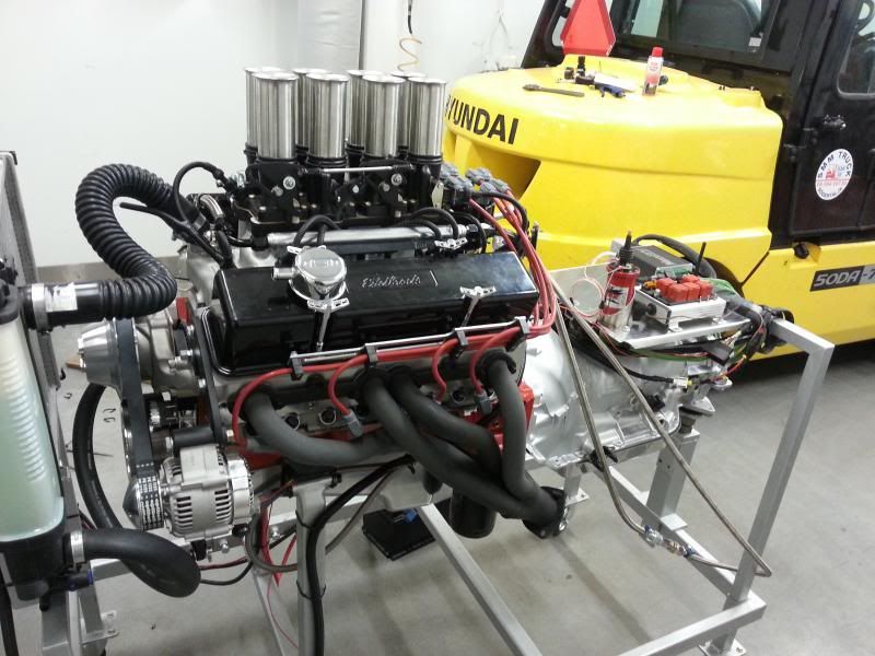

Men jag har faktiskt hunnit göra en del grejer mitt i allt detta. Inget som kanske syns, men som för mig närmare uppstart med insprutning. Jag har t.ex byggt lite yta att montera styrsystem på.
http://i50.photobucket.com/albums/f305/Quinnan/2013-09-22134659_zps14adda33.jpg
http://i50.photobucket.com/albums/f305/Quinnan/2013-09-22134620_zps74323c89.jpg
Sen har jag provtryckt soppasystemet, konstaterat att det läcker, svetsat om ena fuelrailen och provtryckt igen och nu är den punkten avklarad. Motorn är tät och håller kylarvätskan som den ska och styrsystemet svarar och kopplar upp när man slår på tändningsknappen på motorstativet.
Kvar att göra innan uppstart är att koppla på bränsleförsörjning, fixa en tändkabel mellan spole och fördelare och börja avbugga styrsystemet. Jag drog runt motorn idag men fick ingen varvtalssignal så jag kommer börja där. Detta kommer bli i mån av tid efter vi har flyttat ut ur lägenheten. Jag lägger upp ett par bilder till bara för att visa hur allt ser ut idag.
http://i50.photobucket.com/albums/f305/Quinnan/2013-09-22134653_zps5986afa3.jpg
http://i50.photobucket.com/albums/f305/Quinnan/2013-09-22134638-1_zps4fc133c1.jpg
http://i50.photobucket.com/albums/f305/Quinnan/2013-09-22134624_zps8ee3e729.jpg
http://i50.photobucket.com/albums/f305/Quinnan/2013-09-22134558_zpsc2fad65d.jpg
http://i50.photobucket.com/albums/f305/Quinnan/2013-09-22134537_zpsfaf28d71.jpg
