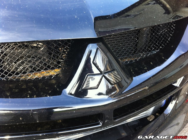

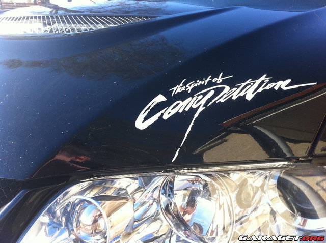

Det har bara varit lite småpill i helgen, tvättade samt körde compound och vax på hela bilen för hand igår!
Och mellan regn och hagel-skurarna idag så hände detta:
Före:
https://www1.garaget.org/gallery/images/92/91827/91827-cd680def075c5a3ee300948992081248.jpg
Efter:
https://www1.garaget.org/gallery/images/92/91827/91827-987947864fcd36f5afa94f64eada008a.jpg
Detaljer wink
Sedan ställde jag in cambern ifram så han inte är lika spårkänslig längre!

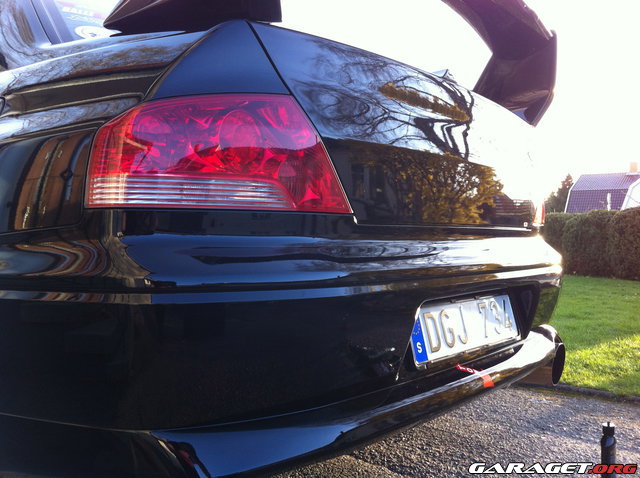

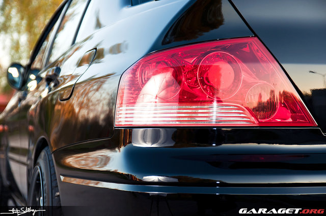

och jag tror det blev snyggare med tonade baklampor än utan wink

fyyyy fan!! blir bara bättre och bättre! dock tyckte jag de va snyggare utan toningen på baklamporna smile
keep it up!
Gillade heller inte toningen bak sad
Är så pass mörkt, nästan svart så att du kommer garanterat ha problem med farbror blå wink

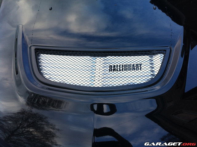

Och nu till den lilla uppdateringen på exakt vad som skiljer sig nu mot för några veckor sedan!

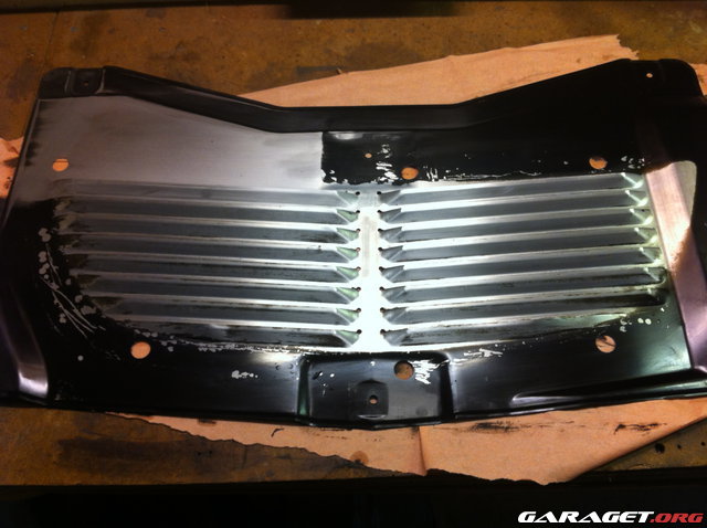

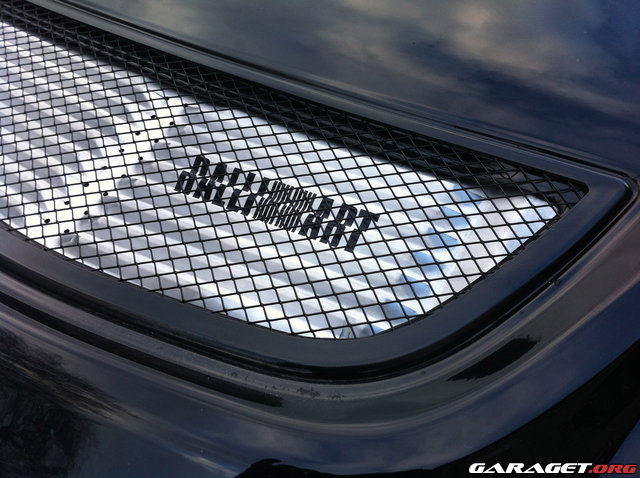

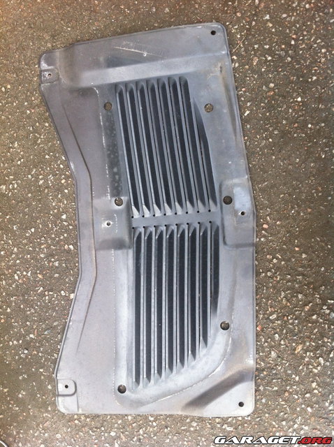

Till att börja med hade jag sedan ett tag tillbaka skruvat bort denna "sköld" som sitter under nätet i huven för att hindra vatten från att sippra ner i motorutrymmet lika lätt:
https://www1.garaget.org/gallery/images/92/91827/91827-42e5ab3ec7f4a18441fad77129eebe66.jpg
Svart och tråkig hmm

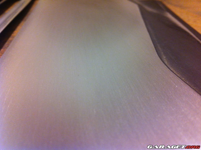

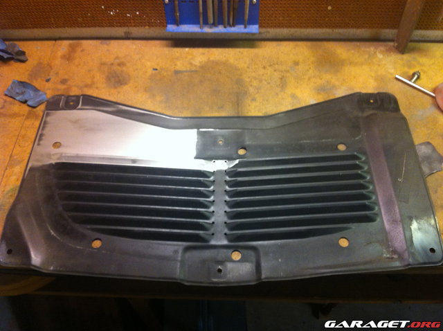

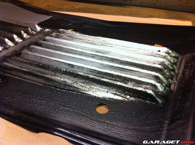

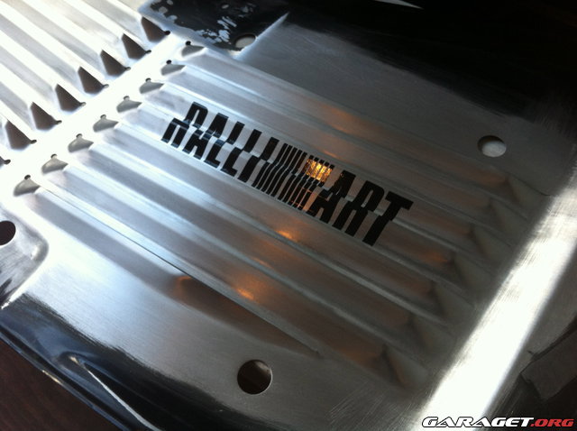

Hittade av en händelse att det finns ett "original ralliart" tillbehör som är lackat silver med en svart ralliart dekal som är delad över två flänsar. Så, tänkte göra mig en egen kopia på det! Fast i mina ögon lite snyggare wink
Började först med att slipa för hand:
https://www1.garaget.org/gallery/images/92/91827/91827-4e95620a0492a7cf7bd22e7abaaeb5a0.jpg
Tog en halv evighet bara för detta lilla, så det gav jag snabbt upp med det!
Men resultatet var precis så som jag ville att det skulle bli! (typ borstat aluminium)
https://www1.garaget.org/gallery/images/92/91827/91827-6f1a7387d1594d8ac5a9d53f4d2af2b2.jpg

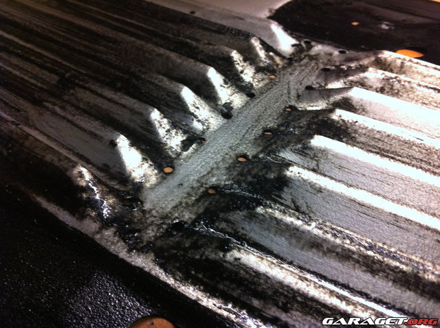

Jag gick istället på med ett underbart medel som heter "gasket remover", tar bort de mesta färgerna ganska effektivt från metallytor wink
https://www1.garaget.org/gallery/images/92/91827/91827-8010b5df028be19fa5a27f02de585789.jpg
Bara att torka bort med en papperstrasa eller liknande:
https://www1.garaget.org/gallery/images/92/91827/91827-4a12047f52b40742799445f30f70ec0d.jpg
Kladdigt o.o
https://www1.garaget.org/gallery/images/92/91827/91827-bd51f200f90293a4e27bf205c3cbf95d.jpg
Efter att allt medel var borttorkat:

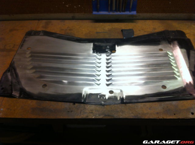

https://www1.garaget.org/gallery/images/92/91827/91827-fe2b45c206139831beb4f2ae06879f8c.jpg
Sedan slipades allt! Gick betydligt fortare när man inte behövde få bort ett lager med färg också wink
https://www1.garaget.org/gallery/images/92/91827/91827-aac58cdb59d9796f29edde13d1f4e73a.jpg

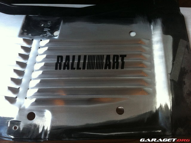

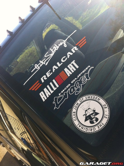

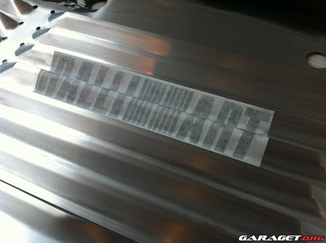

Specialbeställde lite dekaler till bilen och även Ralliart loggan till sklölden så det skulle passa, här har jag måttat upp mitten så jag vet vart snittet skulle ligga:
https://www1.garaget.org/gallery/images/92/91827/91827-97144c046ebc3efc1e4f2d6aca2278fe.jpg
Klistrar:
https://www1.garaget.org/gallery/images/92/91827/91827-9ae87ec03502b5e34c7bac53c85b2b55.jpg
Klart!
https://www1.garaget.org/gallery/images/92/91827/91827-849118c41a2f80a9d1c79496aeddabbb.jpg
Lite 3D effekt så man ser bara hela loggan tydligt rakt framifrån:
https://www1.garaget.org/gallery/images/92/91827/91827-67b5f467c12183c11c90831b9895acde.jpg

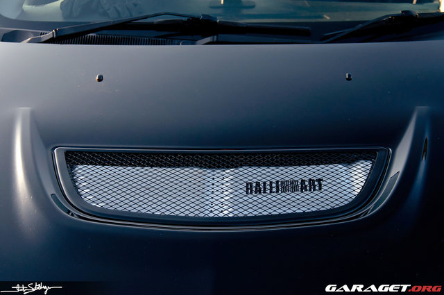

På plats på bilen:
https://www1.garaget.org/gallery/images/92/91827/91827-123a1e11225f373d804ff046bbb98b0c.jpg
https://www1.garaget.org/gallery/images/92/91827/91827-69d88490577c3f9b6ef7438065939ad8.jpg
https://www1.garaget.org/gallery/images/92/91827/91827-36b2acfc8a4a7351fb8c9c138a0b8a76.jpg
Mer dekaler som beställdes och klistrades dit:
https://www1.garaget.org/gallery/images/92/91827/91827-e6b1dcf39901698f3df59b6114c5da7c.jpg
https://www1.garaget.org/gallery/images/92/91827/91827-49adb48e8eaad17bc37d1da188d6221b.jpg

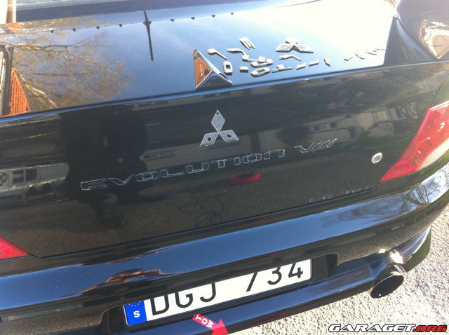

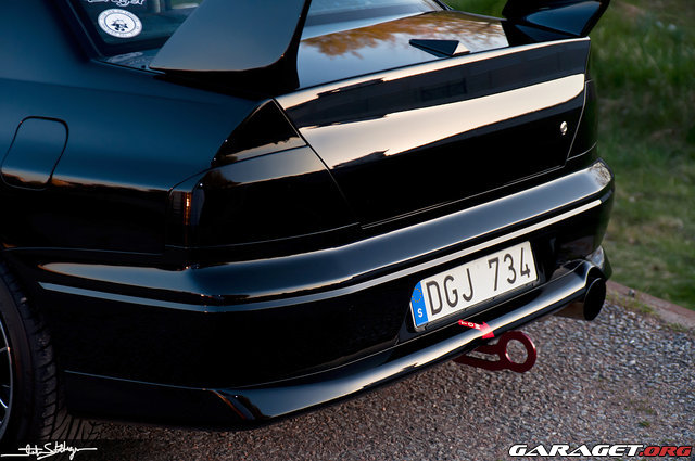

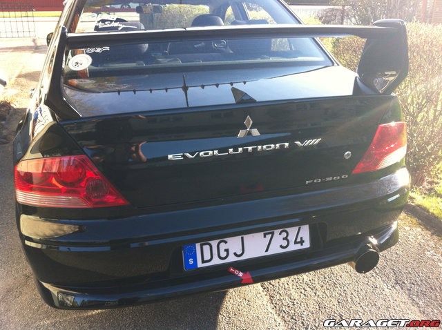

Här satte jag alltså färdiga konceptet på hur bilen skulle se ut i stora drag till Motormässan i Karlstad.
Rensad och clean i bak, Tow hook, kolsvarta lysen, inga stänklappar.
Sedan körde jag igång, bagageluckan var först ut efter att stänklapparna rykte:
https://www1.garaget.org/gallery/images/92/91827/91827-39ca4a61a1625d55754698a09ca7e1cb.jpg
https://www1.garaget.org/gallery/images/92/91827/91827-6c47bea4a4113355bebe7850dde10ca7.jpg
https://www1.garaget.org/gallery/images/92/91827/91827-1d03f05cfc0c69dd4d2cfbf72cf6fb2b.jpg

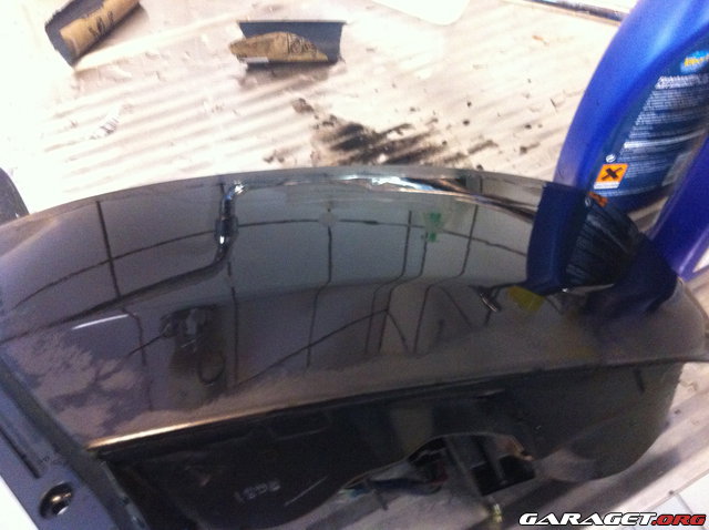

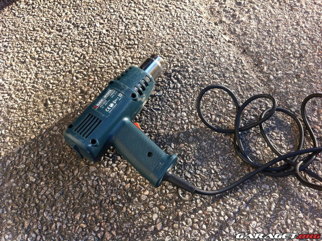

All hail the värmepistol! Grymt verktyg i dessa lägen wink
https://www1.garaget.org/gallery/images/92/91827/91827-772cb6467725308fa1925eec5ebdb31d.jpg

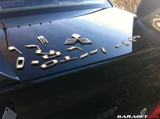

Tyvärr visade det sig här att en av 0:orna i "FQ-300" emblemet längst ner till höger på bagageluckan hade limmats fast med superlim av tidigare ägare…  (SN)
MEN vill rikta ett stort tack till Christofer_Lundgren här på garaget, som hjälpte mig att slipa ner allt lim och sedan polera upp luckan igen! Tyvärr hade lacken rest sig lite så det är som en liten bula där nu. Men det blev klart mycket bättre än innan!
Resultat:
https://www1.garaget.org/gallery/images/92/91827/91827-97e4eeb88eb3dceadba30c8ea92c314f.jpg
https://www1.garaget.org/gallery/images/92/91827/91827-05a2a3d2a0ca9ad568fd9c84c646a93e.jpg
Clean as f*ck! (Y)

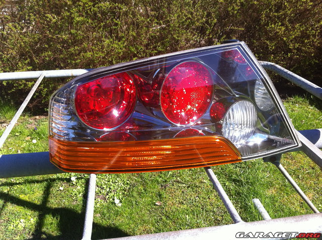

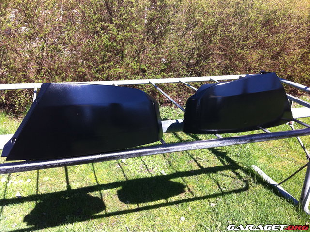

För att sedan gå hela vägen med tanken bakom min Photoshop-skiss så rotade jag även fram de äckliga original baklyktorna:
https://www1.garaget.org/gallery/images/92/91827/91827-333b7a3037bcd4b755aed241434bb31e.jpg
https://www1.garaget.org/gallery/images/92/91827/91827-53b94de06edf44fe464a741f7bb65c21.jpg

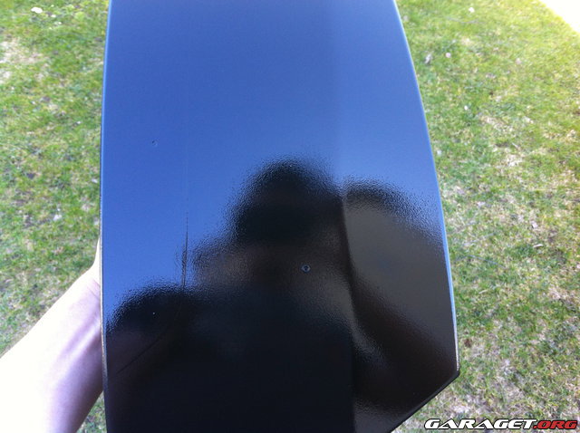

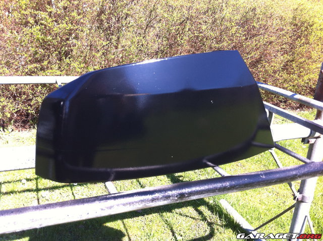

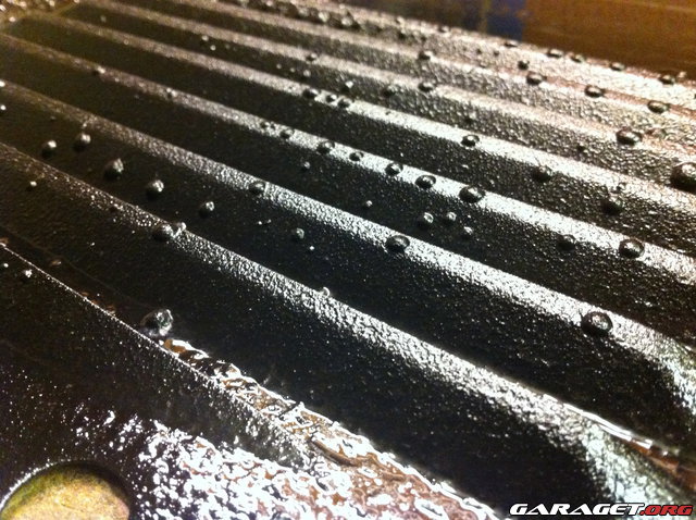

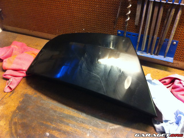

Tanken var först att bara tona, MEN jag ville ha SVART! Så några lager helt vanlig svart sprayfärg senare:
https://www1.garaget.org/gallery/images/92/91827/91827-6932f696304f47054b3f2ba06cbac4c4.jpg
https://www1.garaget.org/gallery/images/92/91827/91827-05507ba2aa4a9c0afd35ab4040ac51da.jpg
Svart apelsinskal någon?
https://www1.garaget.org/gallery/images/92/91827/91827-0ec543942025f6e5c120bac21dab4a70.jpg
Tyvärr hade jag inte tillräckligt med färg hemma och var för snål för att köpa mer så kunde inte lägga på så många lager jag ville. Så våtslipningen blev en hårfin balansgång för att inte slipa igenom!
https://www1.garaget.org/gallery/images/92/91827/91827-b66fbb7dcc7f2f217f568e2720ceaffb.jpg
Och på grund av min oerhörda bekvämhet (lat?) så hoppade jag över klarlacken och gick direkt på med rubbing/vax.
https://www1.garaget.org/gallery/images/92/91827/91827-3fad6564361d43f45b4f8c006a88ebb5.jpg
Men resultatet blev inte helt illa trots att jag uteslutit klarlacken:
https://www1.garaget.org/gallery/images/92/91827/91827-7d7e114907daa9a7b228be2033e54b82.jpg
https://www1.garaget.org/gallery/images/92/91827/91827-a4be8d7a4035e5e72c5f58c715a0ba3f.jpg
Och nu, för att det inte ska bli några frågor:
NEJ bilen går inte igenom besiktningen såhär!
Sitter inte ens några lampor i insatserna wink
Ingen idé då förmodligen inget ljus skulle kunna tränga igenom den svarta lacken!
Denna uppsättningen är ENDAST för "speciella tillfällen" och utställningar!!
Då det tar ungefär 2 minuter att skifta bakljus ser jag det inte som någon stor deal att byta på plats om jag vill smile (vilket jag gjorde på motormässan)

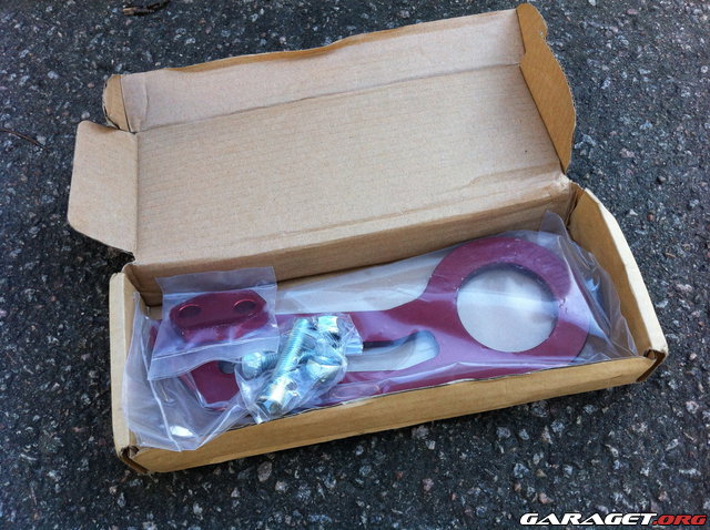

Detta paket dök upp i torsdags förra veckan, alltså två dagar innan Motormässan.
https://www1.garaget.org/gallery/images/92/91827/91827-1b0be9e6297cc4476e79d68ce1522642.jpg

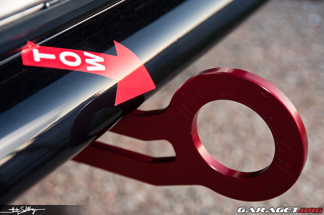

En röd tow hook <3
https://www1.garaget.org/gallery/images/92/91827/91827-f71df8f992c5e346971aa61455c96f48.jpg
Sist men inte minst, det sista paket jag väntade på dök upp i fredags! Lite tur får man ha ibland wink

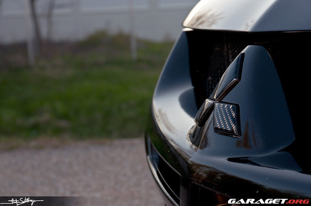

https://www1.garaget.org/gallery/images/92/91827/91827-1cf05fe51075f75c76a4574cc2ca2796.jpg
https://www1.garaget.org/gallery/images/92/91827/91827-2b345e3412855e528c52712cbbb6afd0.jpg

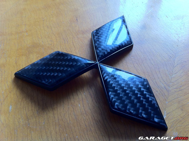

Kolfiber emblem! Har ett mindre emblem som är menat för bagageluckan också, men får se om jag sätter det någon annan stans eller vad jag hittar på med det smile
