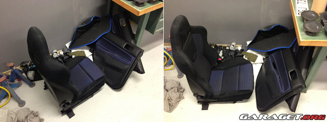

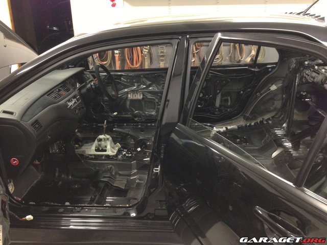

Bilen har varit på en effektiv bantningskur:
https://www1.garaget.org/gallery/images/92/91827/91827-6737597ac8d3e101b7144e53f8cafb5d.jpg

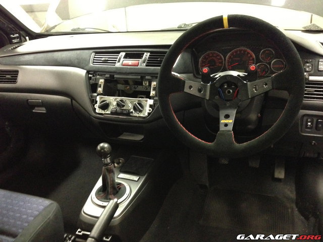

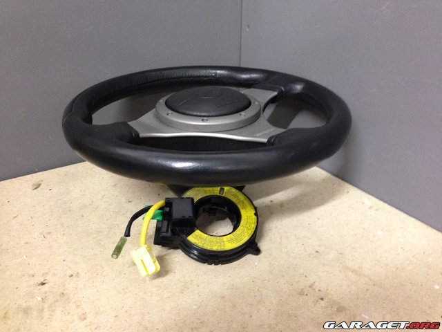

Den gamla ratten plockades ur:
https://www1.garaget.org/gallery/images/92/91827/91827-ee705df1c783d5af82d3d05a6e6c59ea.jpg
Nya ratten installerades:
https://www1.garaget.org/gallery/images/92/91827/91827-c8de5ef3103e2868730bfc815b6fe046.jpg

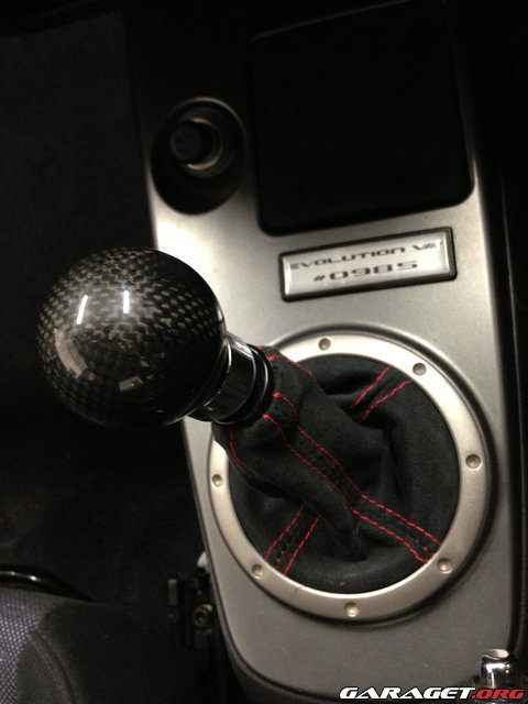

Kolfiber-knoppen monterades:
https://www1.garaget.org/gallery/images/92/91827/91827-c236960823313d9f3238c70e7d5fbcd8.jpg
Här börjar det bli tomt:
https://www1.garaget.org/gallery/images/92/91827/91827-02fb8cd88f7a80383bc54458114eb437.jpg

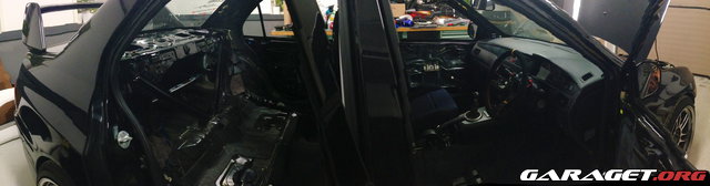

Panorama-vy av den pågående bantningen:
https://www1.garaget.org/gallery/images/92/91827/91827-d6f5a0d00e8b92051b5afde86ce4ad77.jpg

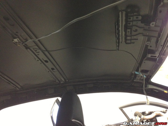

Taket försvann:
https://www1.garaget.org/gallery/images/92/91827/91827-3c33a7e10fe89cab4aa71a474399e584.jpg
Lagom plåtrent så när som på asfaltsmattorna som också kommer möta sitt öde inom en snar framtid:

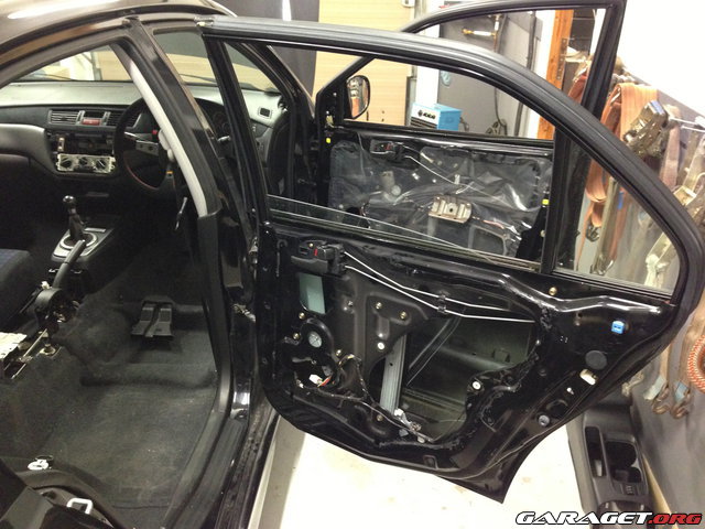

Sedan började det roliga!

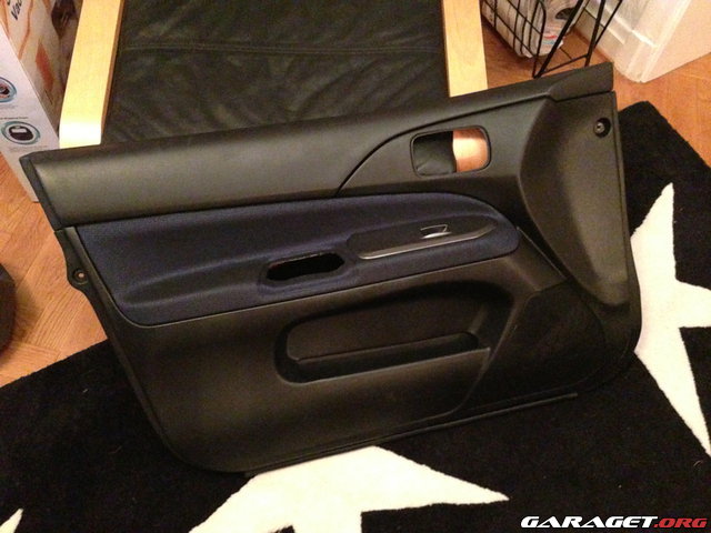

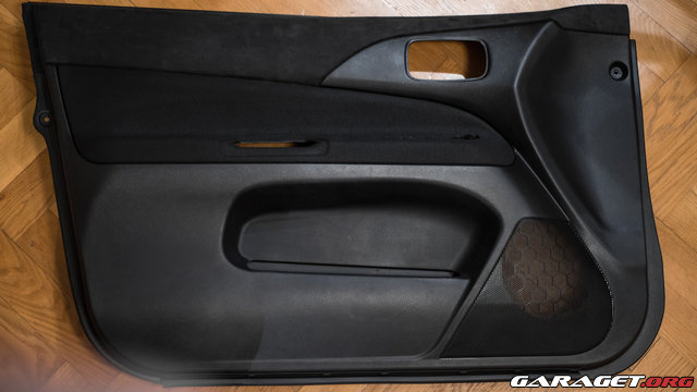

Original dörrsidor i fram ser ut såhär:
https://www1.garaget.org/gallery/images/92/91827/91827-53d9dcb5c79aea45364fb8451cf33a54.jpg

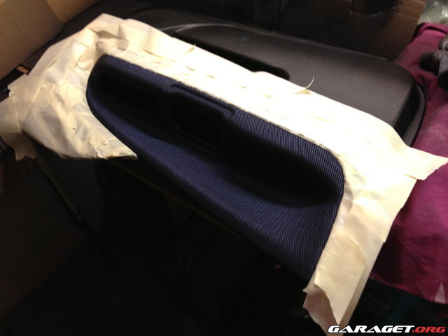

Blått tyg passar inte riktigt in i det nya konceptet som sagt, så dessa plastsvetsar på baksidan av dörren gröptes ur:
https://www1.garaget.org/gallery/images/92/91827/91827-cb3b5701d3d16d7b7d484cdcedc7baaa.jpg

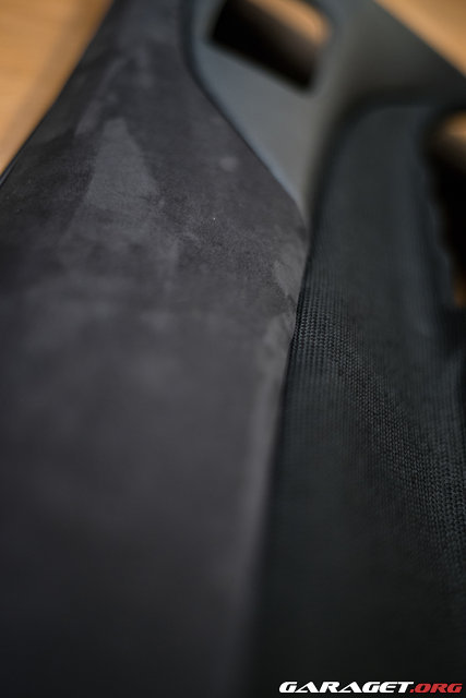

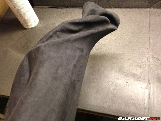

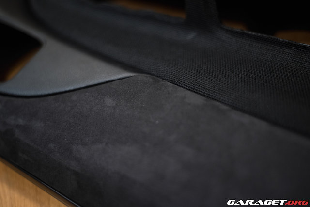

När jag hade gjort det så kom jag på en liten idé, varför inte göra något ytterligare som lyfter interiören?
Så den övre delen fick ett lager med spraylim och kläddes in med mysig alcantara!
https://www1.garaget.org/gallery/images/92/91827/91827-1cdd1d17264b15545996c2c3092b53f4.jpg

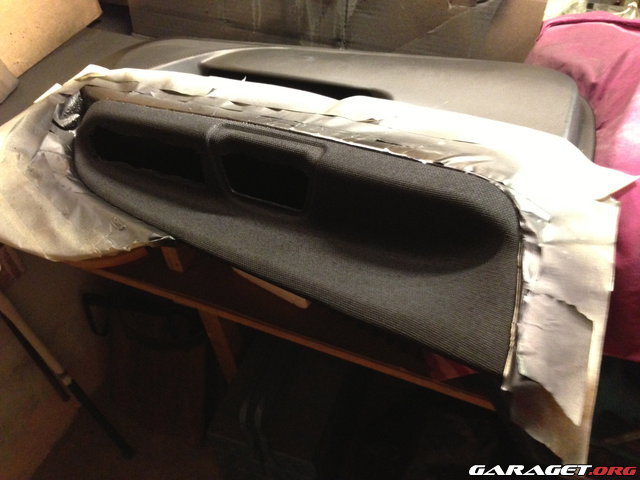

Det blåa tygstycket på dörren som jag ville ha bort maskerades först upp mycket noggrannt!
https://www1.garaget.org/gallery/images/92/91827/91827-f8f06d22301dea4028eed9931089e8f4.jpg
Sedan fick den några lager med mattsvart sprayfärg!
https://www1.garaget.org/gallery/images/92/91827/91827-a0a99ee50ec3a5e0fd1e4932118fa131.jpg

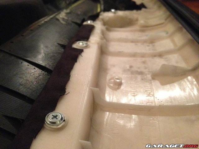

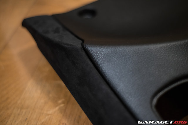

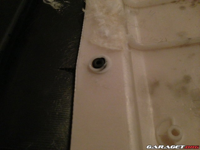

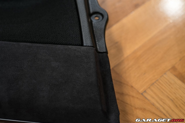

Istället för att plastsvetsa tillbaka delarna användes självborrande plåtskruv, fungerade utmärkt!
https://www1.garaget.org/gallery/images/92/91827/91827-23dc71081fdef43a409bb48595048a70.jpg

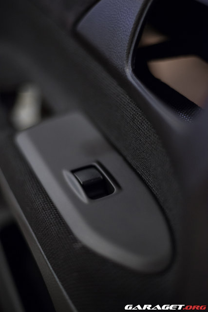

Resultatet då?
https://www1.garaget.org/gallery/images/92/91827/91827-45697409eb97cd2b2fc66e15f0b87175.jpg
https://www1.garaget.org/gallery/images/92/91827/91827-ab14e00d0223529e0e3c3089b98d1edd.jpg
https://www1.garaget.org/gallery/images/92/91827/91827-359ab2d857e152d71cd5695f873856ca.jpg
https://www1.garaget.org/gallery/images/92/91827/91827-af94dcc749719198dcc1333207305f14.jpg
https://www1.garaget.org/gallery/images/92/91827/91827-56f8943a75f8e6f863246c6739c794e7.jpg
https://www1.garaget.org/gallery/images/92/91827/91827-089093e5b704da9b0243f6b33c3ef185.jpg
Som sagt, jag är petig med detaljer wink

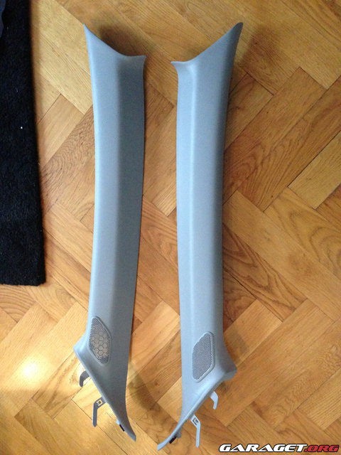

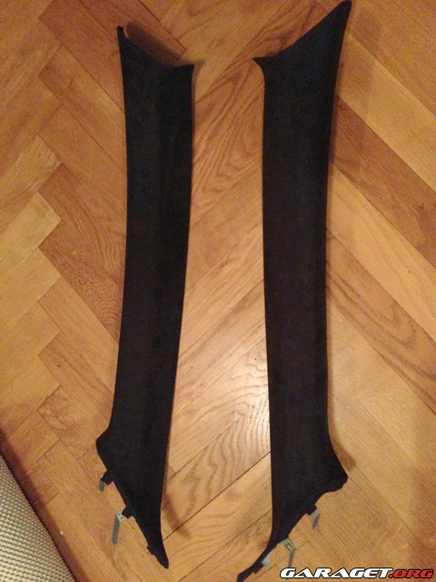

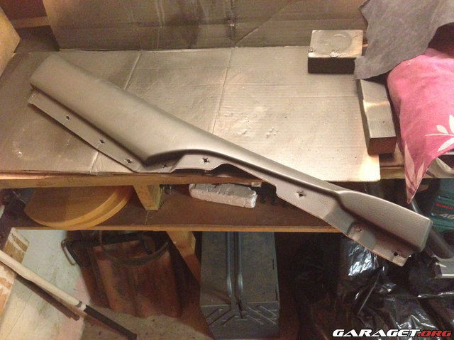

Sedan var det dags för a-stolparna!
Riktigt pissgråa och tråkiga..
https://www1.garaget.org/gallery/images/92/91827/91827-043688dd44382daf60f74e42ab282ee8.jpg

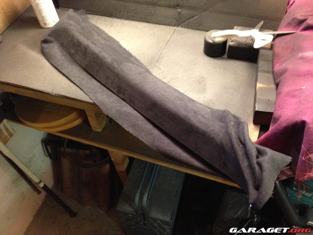

Eftersom jag redan plockat ur alla högtalare/diskanter mm. Så tog jag även bort "gallret" i nedre delen av a-stolpen för en jämn och fin yta.
Alcantaran precis limmad:
https://www1.garaget.org/gallery/images/92/91827/91827-e83aa4987534958b8f2ef5b7c0064a8f.jpg
https://www1.garaget.org/gallery/images/92/91827/91827-90208cc83704605595f90e36982d0d99.jpg
Färdiga reslutatet efter trimmade kanter:
https://www1.garaget.org/gallery/images/92/91827/91827-29964940fee3e1b4a9cebc31943f11c6.jpg

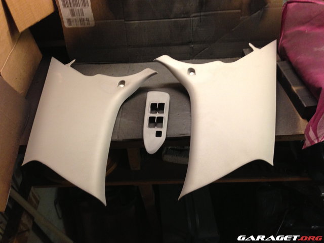

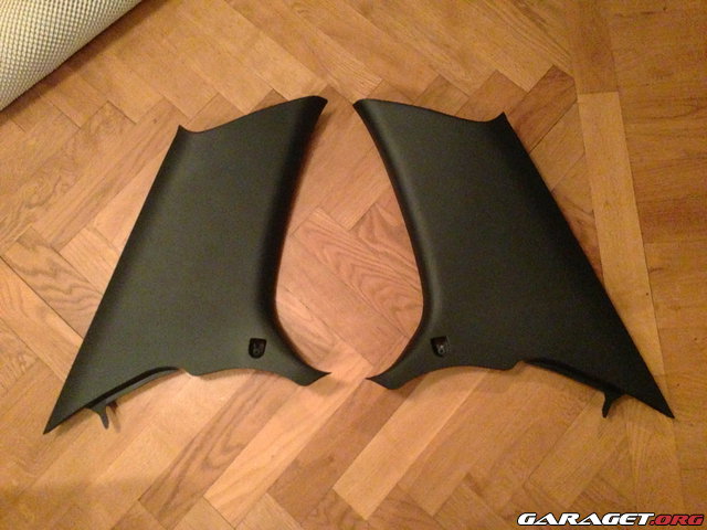

C-stolparna då, de var lika tråkiga dom:
https://www1.garaget.org/gallery/images/92/91827/91827-490cdd285e16755606921a5470bf682b.jpg
Men kände inte för att klä in dem också, så de fick först lite plastgrund och sedan mattsvart färg!
https://www1.garaget.org/gallery/images/92/91827/91827-26c3fa332daa5063fb2b36e1a3a1a802.jpg
https://www1.garaget.org/gallery/images/92/91827/91827-59e69d410e2afff2a14ae94689a8ef71.jpg
Blev riktigt bra resultat det med! Och ja, det är stryktåligt och böjbart! Så det kommer inte flagna i första taget smile

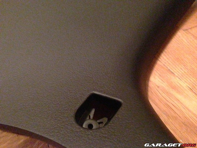

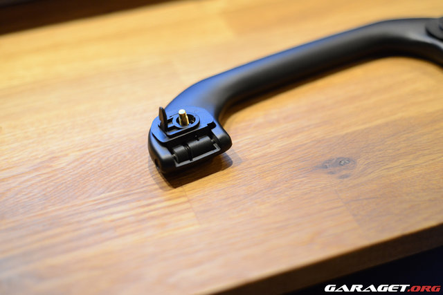

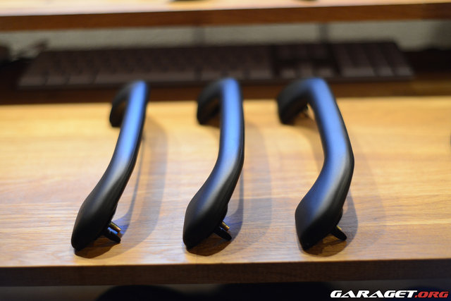

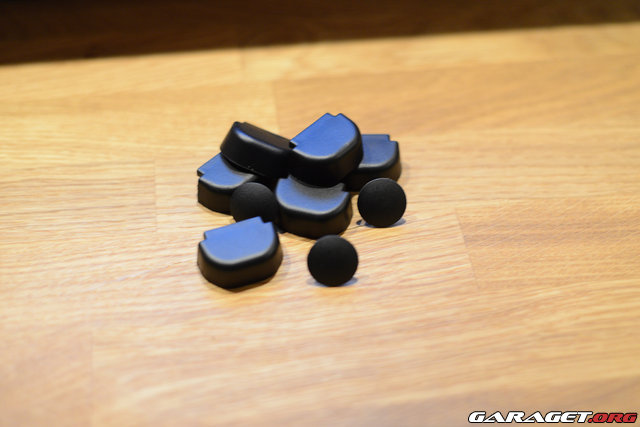

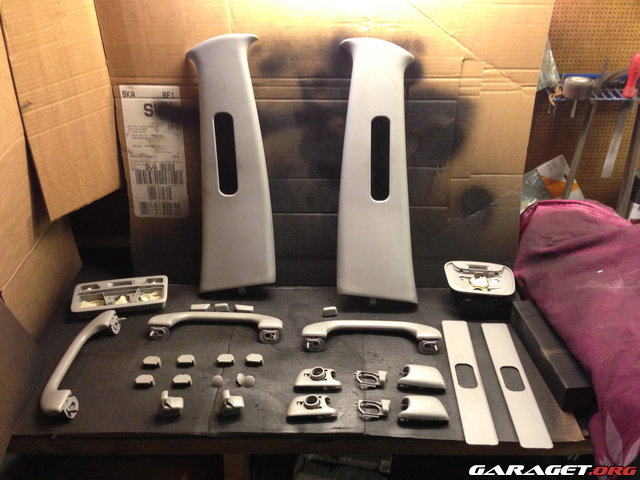

Sedan hade jag ett litet gäng till med delar som skrek efter en uppfräschning:

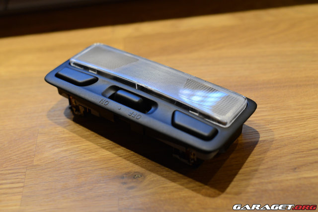

https://www1.garaget.org/gallery/images/92/91827/91827-f59d2cc23cdb5d68b2f8c17746e87f25.jpg
Efter samma behandling som med C-stolparna så blev resultatet såhär:
https://www1.garaget.org/gallery/images/92/91827/91827-8a8e6f25756f7b8d69f3eddd1413f527.jpg
https://www1.garaget.org/gallery/images/92/91827/91827-c6ce124ef8ae608789c2184d1329b8db.jpg
https://www1.garaget.org/gallery/images/92/91827/91827-576b42eb8cc73913b59256fbc9045f3e.jpg
https://www1.garaget.org/gallery/images/92/91827/91827-2f407d5104c48f90ceb86fe8171210d8.jpg
https://www1.garaget.org/gallery/images/92/91827/91827-3698a1e6db2f91dcd5bc93cda06a7cbd.jpg
https://www1.garaget.org/gallery/images/92/91827/91827-46069858374a5f1b80f179f1600469e3.jpg
https://www1.garaget.org/gallery/images/92/91827/91827-deddd258734d522d15d86033e325a0ce.jpg
https://www1.garaget.org/gallery/images/92/91827/91827-e7070273727a3611078b4231496e048c.jpg
https://www1.garaget.org/gallery/images/92/91827/91827-b92f2ae0054f701886450db7f5417494.jpg
https://www1.garaget.org/gallery/images/92/91827/91827-4f3ed66f36e0a313ab7177c12ece64b2.jpg
https://www1.garaget.org/gallery/images/92/91827/91827-0de48a9441df898eb5413439df9a3f57.jpg
Alla delar har skruvats ner i minsta detalj och blivit individuellt lackerade för att inte missa någon fläck! Galet nöjd med resultatet! smile

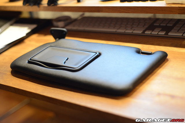

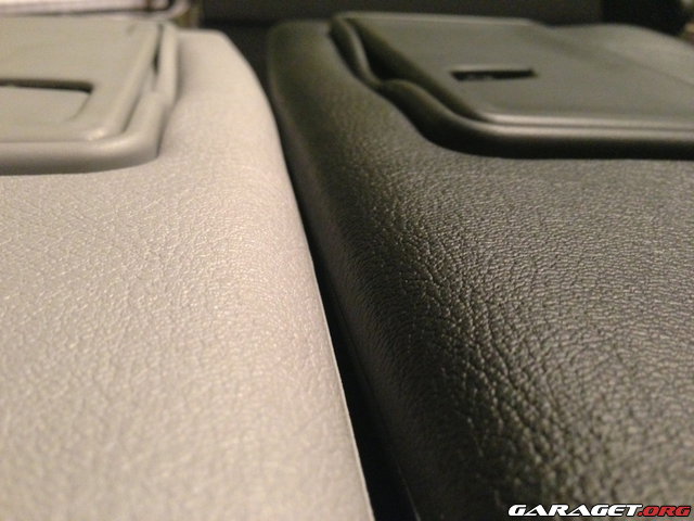

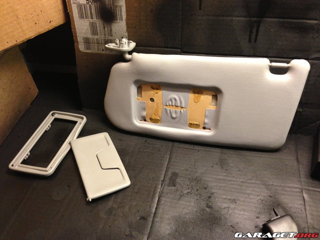

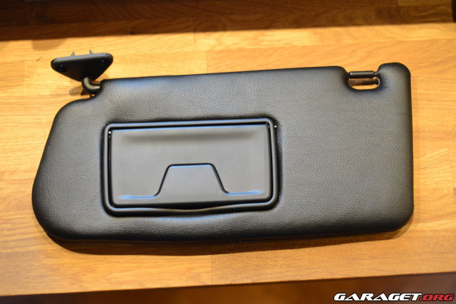

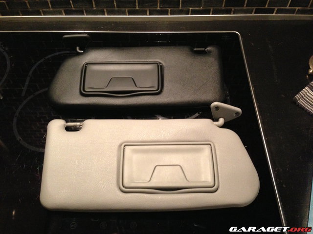

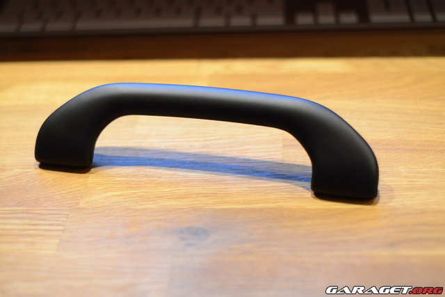

Sen var det dags för solskydden:
https://www1.garaget.org/gallery/images/92/91827/91827-cba3a1e83502cef76153bbb2f2a18a88.jpg

Samma här, inga genvägar!
Original vs nya:
https://www1.garaget.org/gallery/images/92/91827/91827-1a9670b3bd46d25d5d5407afbac23cf8.jpg
https://www1.garaget.org/gallery/images/92/91827/91827-8286d25dc3f64b5dbad94b84698ef2b7.jpg
Har jag sagt att jag gillar svart..? wink

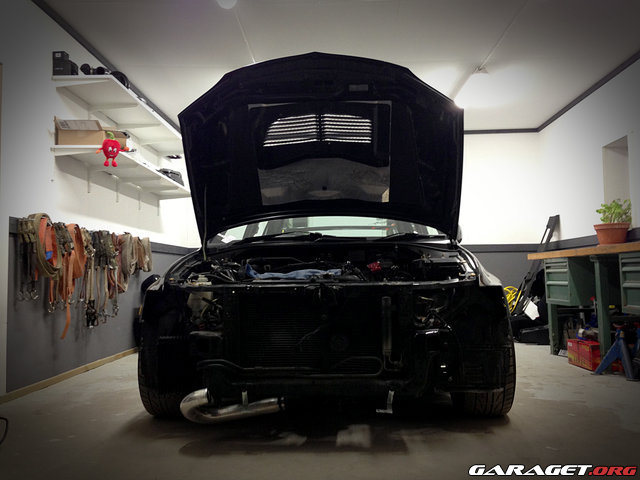

Och nu väntar bilen tålmodigt på en bur och en stol så jag kan börja montera tillbaka interiören!
https://www1.garaget.org/gallery/images/92/91827/91827-d33018b678e642fe12f265f994ee0a2a.jpg
Under tiden skall motor-rummet få sig den efterlängtade översynen! Ser fram emot att sätta igång där nu smile
