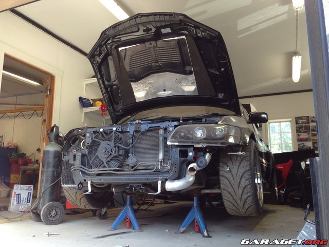

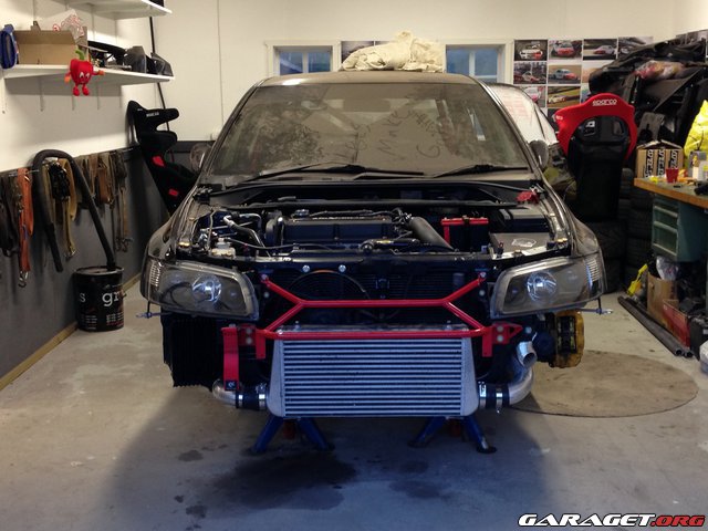

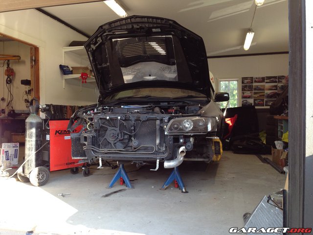

Vi börjar den 4 juni, alltså drygt 10 dagar innan bilen skulle vara klar, då såg det ut såhär:
https://www1.garaget.org/gallery/images/92/91827/91827-e7025130a075ca4a99997c776b689919.jpg
https://www1.garaget.org/gallery/images/92/91827/91827-04eb191d0dd237460b4fc2268703a619.jpg
https://www1.garaget.org/gallery/images/92/91827/91827-525b5dac68ac921209031ca5bbe16936.jpg
https://www1.garaget.org/gallery/images/92/91827/91827-f7ba69abe47f86c9b6c1572c43768554.jpg
https://www1.garaget.org/gallery/images/92/91827/91827-b3271654f27144bc87799025f59f856b.jpg

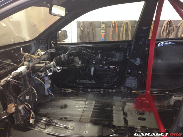

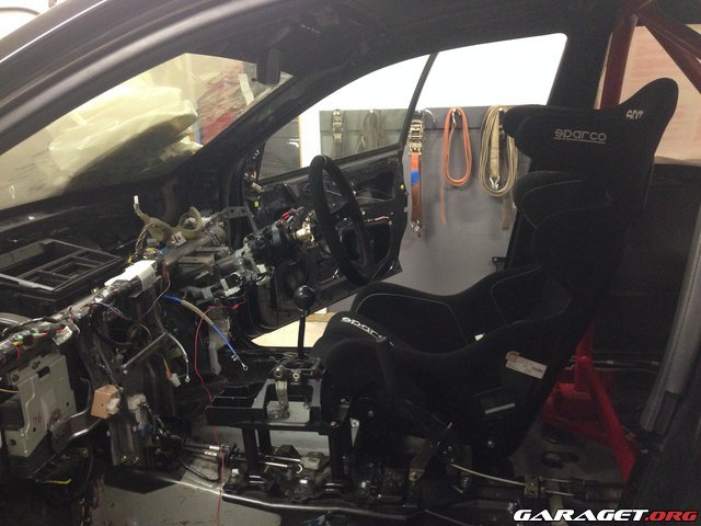

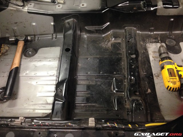

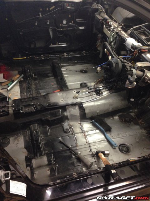

Kapade ur original förstärkningar i golvet för att göra nya stolsfästen, samt monterade plastrutorna.
Vidare till 6 Juni, börjat tillverka stolsfästen till förarstolen och få till en bra sittposition:

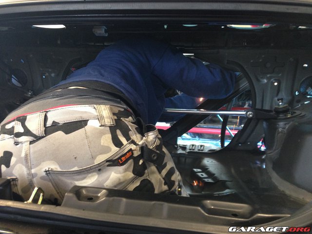

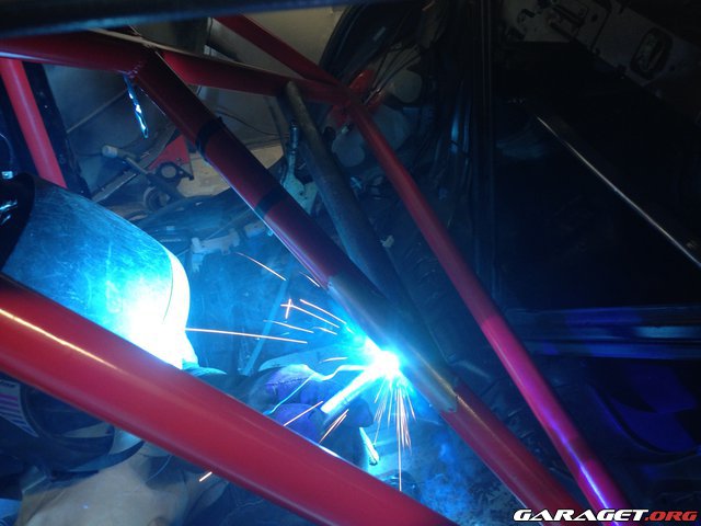

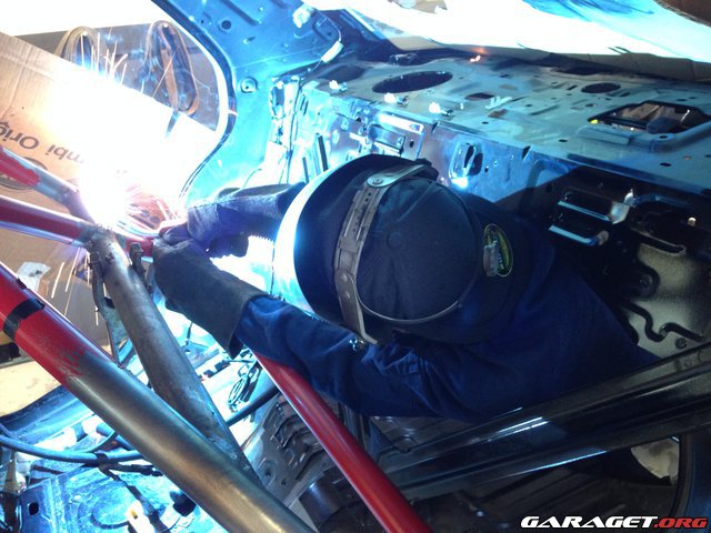

Sedan så var det dags för bältesstag i buren, brorsan som svetsar:
https://www1.garaget.org/gallery/images/92/91827/91827-35853c094fb4b9e6a479905525199edf.jpg
Tur att kofferten fortfarande är någorlunda rymlig wink
https://www1.garaget.org/gallery/images/92/91827/91827-be849fd4233c17ffe0226888822224b7.jpg
https://www1.garaget.org/gallery/images/92/91827/91827-0540b2a1ef40f563443f89700bc2ee02.jpg

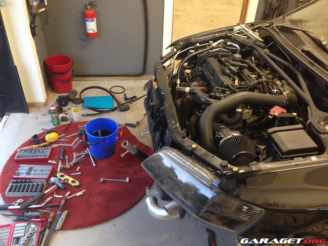

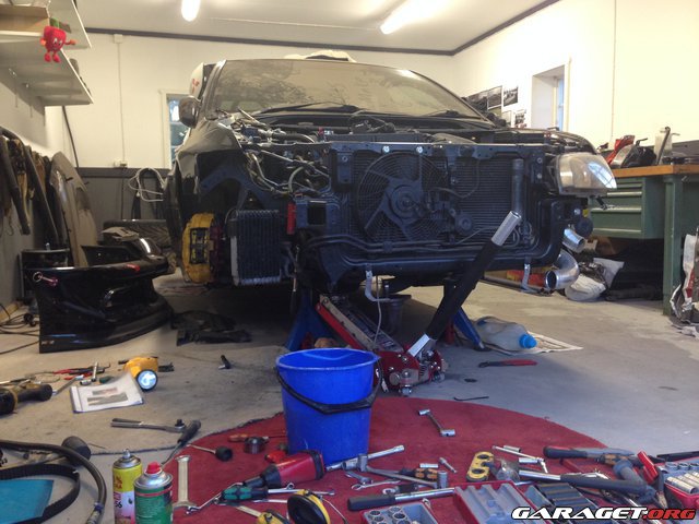

Sen så fick vi upp bilen på pallbockar den 8 Juni så vi kunde börja med servicen av kamrem mm:
https://www1.garaget.org/gallery/images/92/91827/91827-478d5ad79e736595aa0cd40b22678cfe.jpg
https://www1.garaget.org/gallery/images/92/91827/91827-e3c92e9c4272cac499b04cb469f9551f.jpg

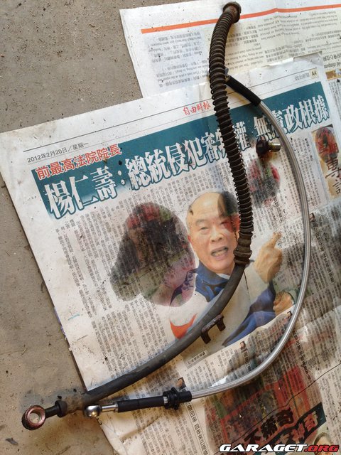

Nya stålomsupnna bromsslangar monterades tillsammans med nya broms-belägg i fram: (ångrar att jag inte bytte belägg i bak också, mer om det längre ner i posten..)

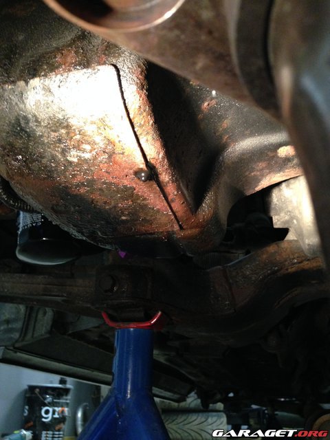

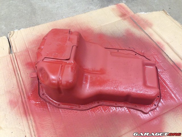

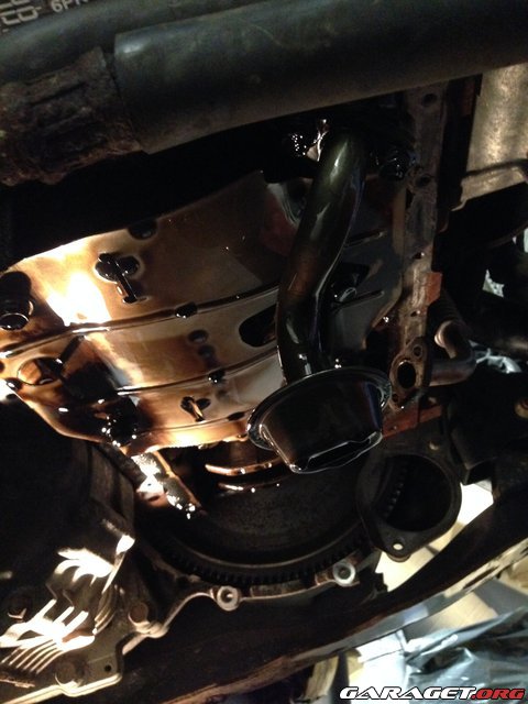

Sedan plockades hela motorn ihop och servicen av motorolja/filter skulle påbörjas, och nu började det jävlas. (natten 10-11)

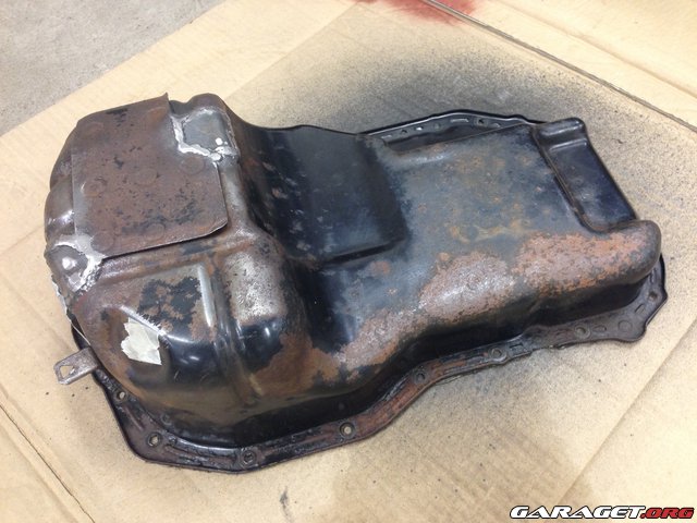

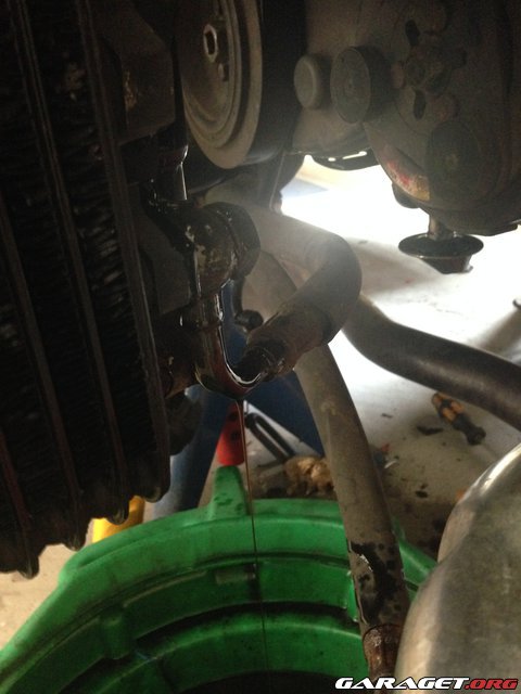

Vi har under vintern sett att det läckt lite olja under motorn, men inte mycket alls. Så när tråget monterades bort och vi undersökte saken närmare så hittade vi hål i tråget..
https://www1.garaget.org/gallery/images/92/91827/91827-92b127ec72f7c4b2362354511abb4059.jpg
Om ni ser "dubbelplåten"/kanten på bilden där droppen hänger, så kom vi snabbt fram till att detta var boven i dramat..
Eftersom den bara sitter punktad så har det förmodligen krupit in vatten, sten, grus och skit som legat där och skavt hål sakta men säkert.
Oljetråget monterades ner:
https://www1.garaget.org/gallery/images/92/91827/91827-88bbd0bb3fa4c3a79e8488ed7f2e14ed.jpg

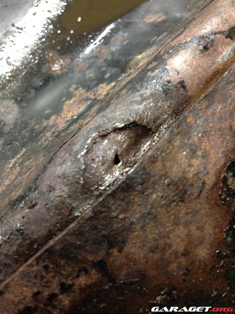

Hål(en) lokaliserades, hittade faktiskt 2 när vi började gå lös med stålborsten:
https://www1.garaget.org/gallery/images/92/91827/91827-c58f467b248214eedb794e70a0587435.jpg

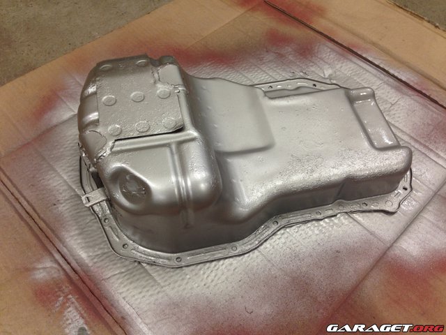

Svetsat:
https://www1.garaget.org/gallery/images/92/91827/91827-45eb221937352a5cbdd2ed0bd7e4d5c2.jpg
Rostskydd och lack:
https://www1.garaget.org/gallery/images/92/91827/91827-c6d9392cf708214051ae42a4bcefba0c.jpg
https://www1.garaget.org/gallery/images/92/91827/91827-6fdda594ca9a188988ca843f2f635460.jpg
Sedan monterades allt ihop igen och vi gjorde klart servicen på motorn, och återigen hann klockan bli strax efter 04.00 på morgonen (den 11:e) när nyckeln vreds om för första gången sedan jag ställde in bilen i höstas!

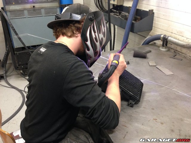

Så det fanns inget annat att göra än att tömma motorn på olja och montera ner skiten, igen..

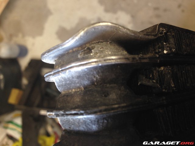

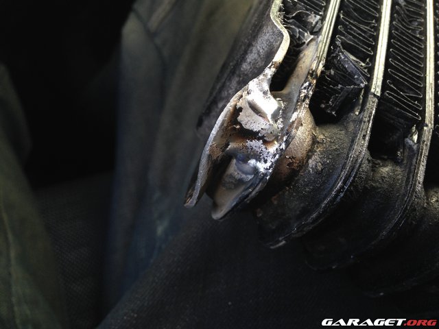

Och medan vi låg där så fick jag till min stora förvåning se att oljekylaren också hade börjat läcka olja!
Oljekylet har alltid varit lite böjt i yttersta flänsen sedan jag köpte bilen. Men nu hade det också sagt upp sig och börjat läcka!
Så då var det bara att att montera ner det och rengöra det, samtidigt som man febrilt letade efter någon kunnig som kunde svetsa i aluminium.
https://www1.garaget.org/gallery/images/92/91827/91827-738c06a3b9ccde4a8989c539aacf873d.jpg
Här syns en liten spricka och hål efter jag rotat runt med lite stålborste:
https://www1.garaget.org/gallery/images/92/91827/91827-fa39cb3cfa4ec9790b663cd58a4b2ce4.jpg

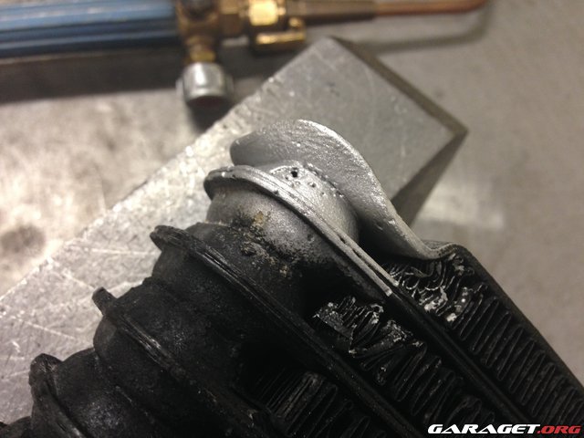

Och när vi äntligen fick tag på någon som kunde svetsa (Henrik Ek, STORT TACK!!) så blästrades först ytan, och då fick vi verkligen se hur det såg ut:
https://www1.garaget.org/gallery/images/92/91827/91827-8ef8f4d465a27e8a00e1ebd7a538bc7e.jpg
Så det var bara låta svetsen kladda på för att få allt tätt:
https://www1.garaget.org/gallery/images/92/91827/91827-cb8a6ac9f3a3fadb50f6f4c36d61bf33.jpg
Klart! Saknas bara lite färg här:
https://www1.garaget.org/gallery/images/92/91827/91827-9328f426e4f98195578d879c8c9cf73c.jpg

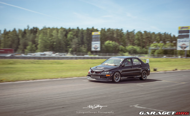

Och sedan var det bara en ren fröjd att äntligen få köra henne på banan igen! <3
Vi avverkade totalt 20 mil på banan under dessa 3 dagar på Gatebil, vi märkte väldigt snabbt att det inte gick att pressa några tider bland alla driftingbilar, gulflagg, däckrester och grushögar. Så bilen utrustades med 3 GoPros och agerade kamerabil åt Onroaders.com den största delen av helgen där vi jagade lite balla vinklar och full action!

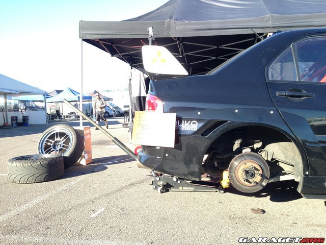

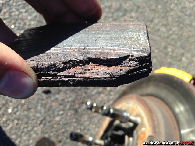

Men hela helgen var inte smärtfri, på lördagseftermiddagen så försökte vi jaga Suprajezzica i hennes Porsche.
(Jävlar i helvete vad den rör på sig för övrigt)
Så efter ett par stenhårda inbromsningar från 210km/h på rakan blev detta resultatet:
https://www1.garaget.org/gallery/images/92/91827/91827-3fc745c502140dbac9531e6c0b9affd8.jpg
https://www1.garaget.org/gallery/images/92/91827/91827-a5f2b776d1ebf70992f31cbdaee6b306.jpg
Bromsbeläggen i bak sa upp sig!
(om ni orkat läsa hela posten så kan ni nu förstå att jag ångrar att jag inte fixat nya bromsar bak ännu..)
Så större delen av kvällen gick ut på att försöka jaga reda på bromsbelägg i bak.
https://www1.garaget.org/gallery/images/92/91827/91827-d4123133c11a3ffb03113cbb9253bf3b.jpg
Och jag vill här rikta ett STORT TACK till Klas i sin svarta Evo (5:a?) som var oerhört snäll att låta mig meka loss hans belägg bak efter att han körde sönder drivaxeln höger fram på sin och tyvärr fick packa ihop för helgen.
Så vi kunde ändå köra vidare under hela söndagen sedan! smile

Gatebil Rudskogen 2014, main event!
Denna gången höll bilen ihop bättre än på Mantorp, dvs att inget strulade överhuvudtaget! Vilket är jäkligt skönt! big_smile
Men det blev där emot inte lika mycket körning som på Mantorp då det var lite mer bilar på Rudskogen.. Fredagen var fullbokat av bilar, så blev bara körning på lördagen.
Som många kanske vet hände en hemsk olycka på söndagen och därmed uteblev körningen för vår del där också.
Eftersom det inte är lönt att försöka jaga tider bland alla driftingbilar, däckrester, grushögar mm. så riggades 4 kameror på bilen och det blev en hel del jagandes av duktiga driftingförare istället!
Håll till godo med några filmer och bilder här nedan! big_smile

Och nu efter man har kört bilen rätt hårt på bana så börjar man märka vart man skall lägga krutet till nästa säsong och hur kommande uppgraderingar kommer att se ut.
Så därför har det nu sakta men säkert börjat ramla in lite delar för att utveckla bygget! big_smile
Nya tryckrör i rostfritt med V-bands anslutning för att kunna börja montera lite Nuke prylar! cool
