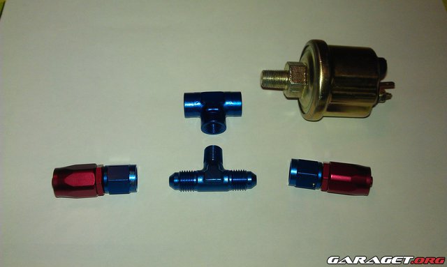

Såhär gör man en enkel och billig lösning ifall man har ont om plats.
Funkat felfritt för mig. smile
AN4 AN -4 to 1/8" NPT T-kors
NPT 1/8" Female T kors
4 AN 4 AN4 Rak koppling x2
Bara till att sätta på t ex slangen till oljematningen till turbon
Kostnad ca 240kr totalt, från ebay.
https://www1.garaget.org/gallery/images/104/103338/103338-a0a8e38f189a2a031ecaee6e947e2243.jpg
https://www1.garaget.org/gallery/images/104/103338/103338-89cc22c42018587756934d3ba390c478.jpg

bara att tänka på att den inte får vibrera så mycket utan att man sätter den i slangen samt hänger upp den ordentligt så den inte vibrerar av som är en överhängande risk annars.
bra guide annars!
bra guide annars!
Ja såklart, för det blir ju tyngd i sakerna! smile
