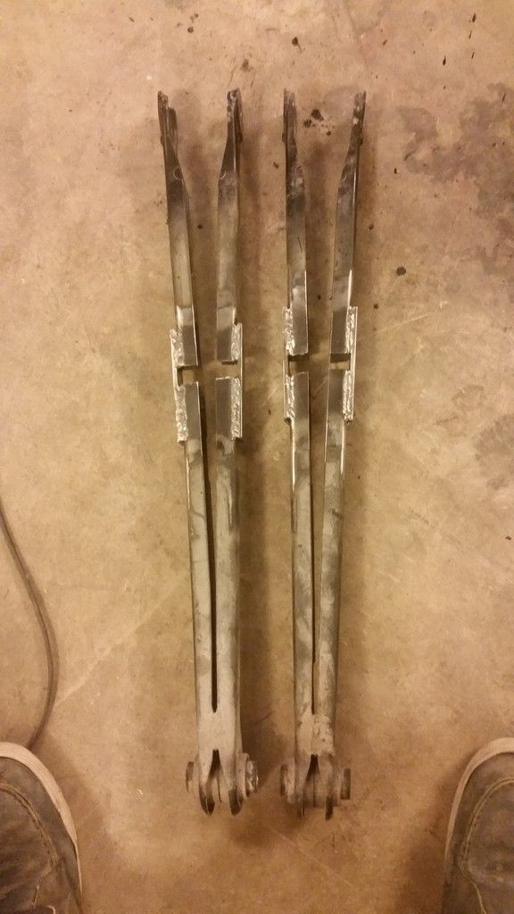

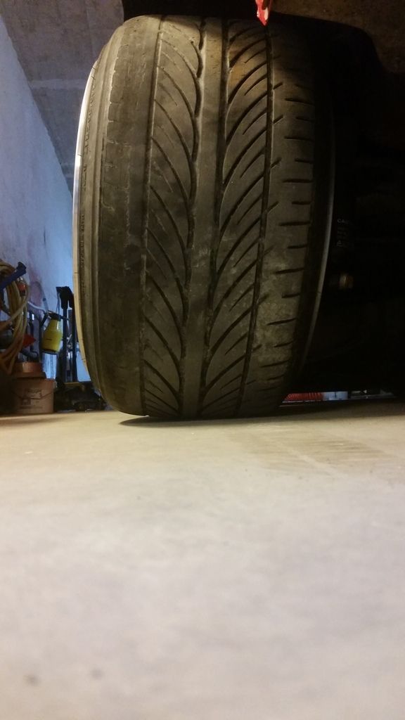

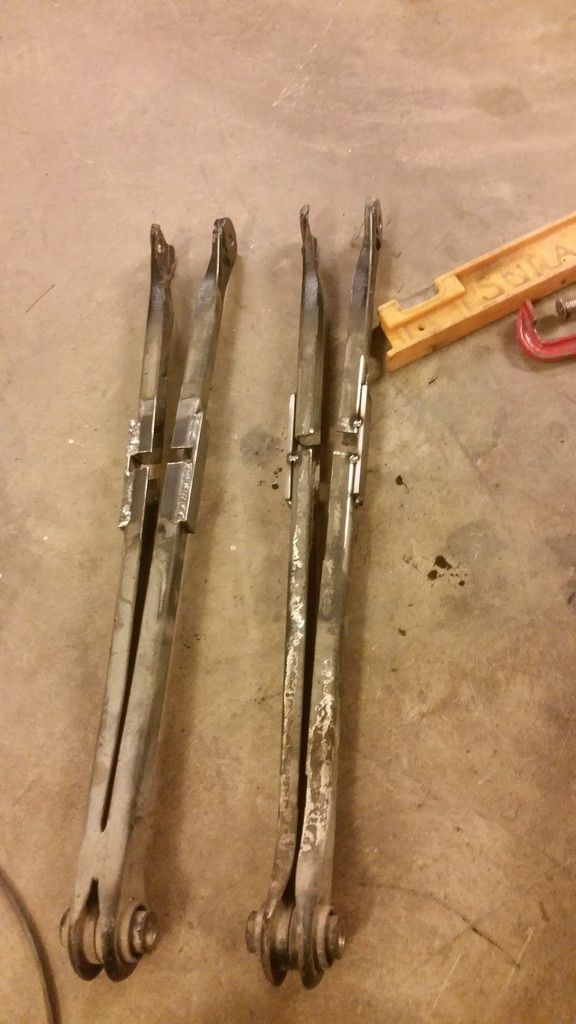

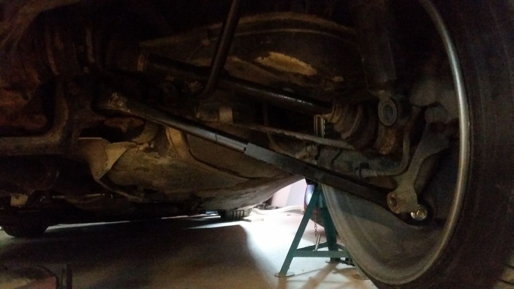

Nu mina vänner ska ni få skåda något otroligt.. något så otroligt sneakigt så ni kan inte ana lol
Pengarna är verkligen det största problemet när man är studerande. Därför får man hitta lösningar på vissa grejer istället för att köpa nya big_smile I år ville jag ha mera camber, men jag har tyvärr andra saker jag måste lägga pengarna på än riktiga justerbara camberstag. Därför modifierade jag mina original stag ytterligare. Kommer skaffa riktiga så småningom, men detta får duga i nuläget.

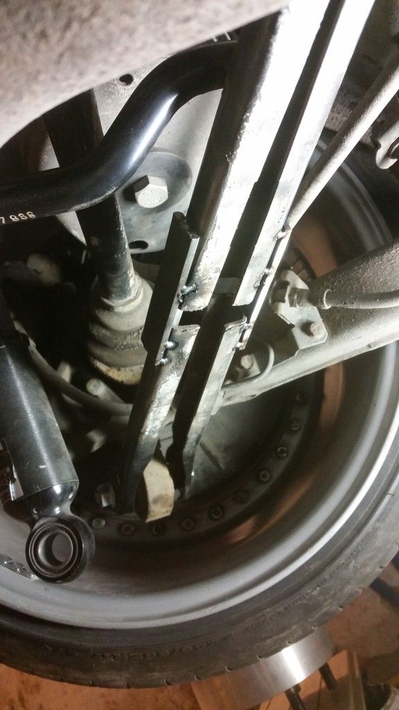

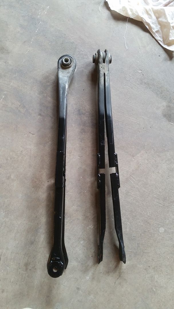

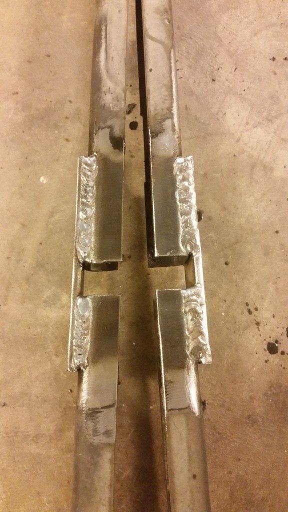

Började att kapa isär camberstagen någonstans i mitten. Kapade till 4 stycken 10cm långa och 2cm breda plattjärnsbitar. Sedan punktade jag fast plattjärnsbitarna på var sin sida av camberstaget.
http://i65.photobucket.com/albums/h239/johnlarssonskold/20150413_212940_zpsytpthczy.jpg
http://i65.photobucket.com/albums/h239/johnlarssonskold/20150413_213426_zpsm56bemtd.jpg
http://i65.photobucket.com/albums/h239/johnlarssonskold/20150413_215602_zpsrm2xvffp.jpg
http://i65.photobucket.com/albums/h239/johnlarssonskold/20150413_220237_zpswdwfwkag.jpg
Tog ner camberstaget och helsvetsade allting
http://i65.photobucket.com/albums/h239/johnlarssonskold/20150413_223619_zpsdbzmk5bx.jpg
Måttade sedan av det färdiga staget så att det andra fick exakt samma mått. Vet att det inte blir 1000% lika när man gör såhär, men jag tror det duger tillsvidare. Lär ju slita förjävligt med däck i vilket fall roll
http://i65.photobucket.com/albums/h239/johnlarssonskold/20150413_225901_zpscwvbidlr.jpg
http://i65.photobucket.com/albums/h239/johnlarssonskold/20150413_230943_zpspr9bv1gs.jpg
På med lite färg och sedan var det bara att smacka upp dom!
http://i65.photobucket.com/albums/h239/johnlarssonskold/20150414_140543_zpsdoidurh6.jpg
http://i65.photobucket.com/albums/h239/johnlarssonskold/20150414_151541_zpsg5gumgvs.jpg
http://i65.photobucket.com/albums/h239/johnlarssonskold/20150414_151549_zpst4besbu3.jpg

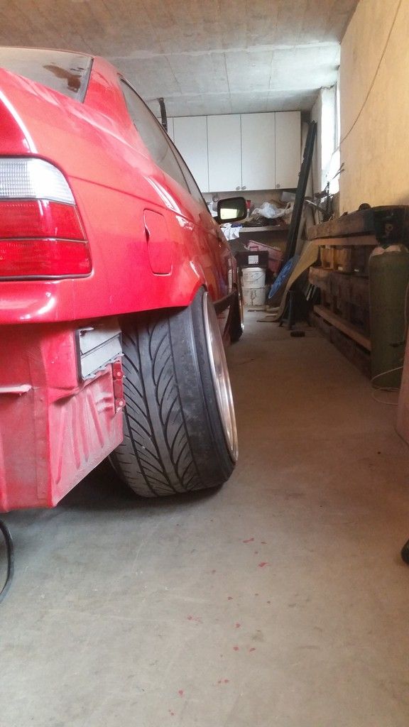

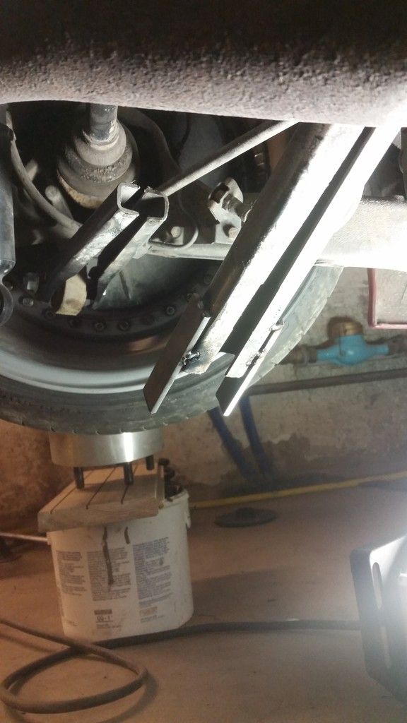

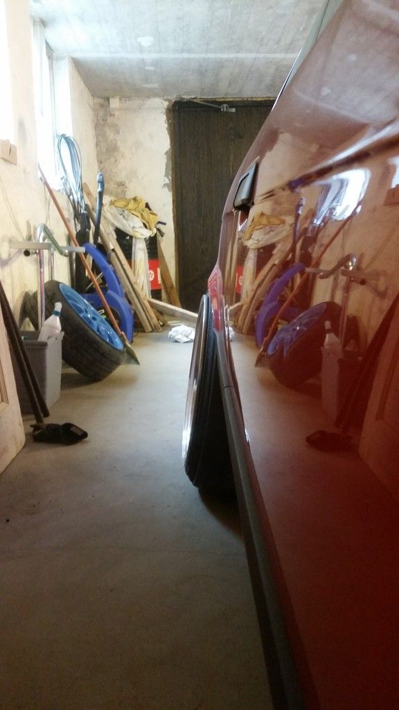

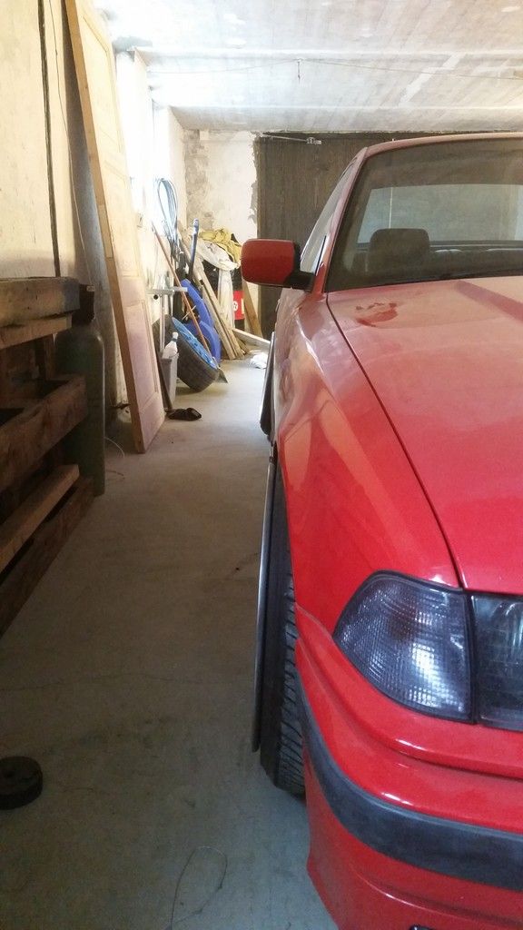

Och såhär blev den nya vinkeln! Jag är supernöjd för tillfället, får se om man är lika nöjd när det blir dags att byta däck.. big_smile
http://i65.photobucket.com/albums/h239/johnlarssonskold/20150414_163032_zpscbqkojgk.jpg
http://i65.photobucket.com/albums/h239/johnlarssonskold/20150414_163045_zpskrfajfpb.jpg
http://i65.photobucket.com/albums/h239/johnlarssonskold/20150414_163101_zpsrbsq62nj.jpg
http://i65.photobucket.com/albums/h239/johnlarssonskold/20150414_165609_zpskektfkga.jpg

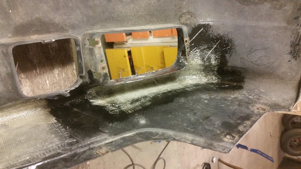

Håller på och lappar ihop M3-spoilern fortfarande. Snart dags för spackel, sen lackering!

fy fan så nice mycket som man kommer bygga på min egna tack vare man ser hur du bygger.. riktigt nice smile

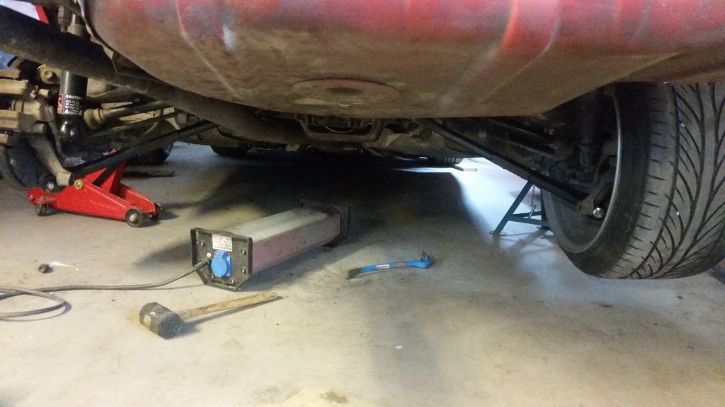

Nu är bilen iväglämnad för toe-inställning! gick bra med stress när jag insåg att gängorna på ena drivaxeln hade blivit ihoptryckta efter att tidigare ägare slagit med slägga rakt på axeln. Så fick slipa och fila tills muttern gick på.
efter det trodde jag att jag var redo att lämna iväg bilen, tills jag insåg att bilen gick varm.. bort med allt vad heter kylsystem och kolla igenom allting. Pumpen såg bra ut, termostaten såg bra ut, inget lekage, osv osv. Tillslut testade jag att skippa termistaten och köra utan, vilket verkade funka. Så i sista minuten fick jag ihop bilen så att den kunde lämnas iväg. Får hem den imorgon (onsdag). misstänker att det inte finns tillräckligt med justermån i fästena för toe-vinkeln bak. Så kanske får fräsa upp hålen och lämna iväg bilen igen. Men det återstår att se, informerar om hur det gått när jag fått tillbaka bilen! smile
Sköld photography @ facebook
408 Inlägg
23 april 2015
#270
Dåliga nyheter då apparaterna dom hade på min polares skola tydligen inte gick att mäta med för att min fram/bakspoiler var ivägen. Surt som attan då jag nu måste leta reda på någon som kan göra riktig toe-inställning innan jag kan bygga klart skärmen.. Börjar ju tvivla på att den blir klar i sommar sad
Men har iaf bess på lördag morgon. Sen blir det direkt hem och sänka bilen, sen vidare mot hälla träffen på kvällen! smile

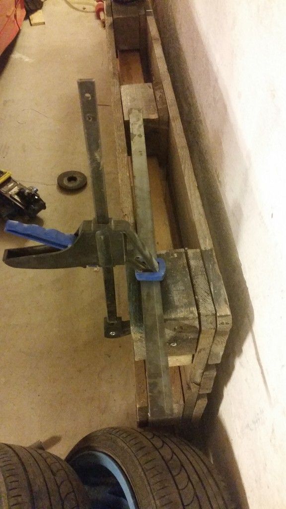

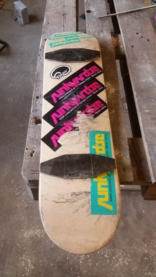

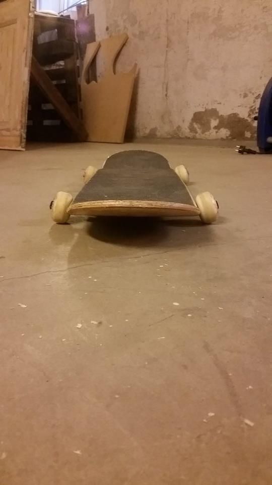

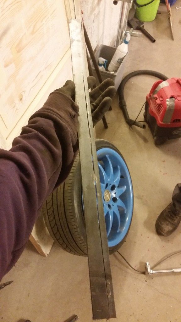

Fick bli ett spontant sidoprojekt som man kanske kan ha med sig på bilträffar, någon gång i tiden.. roll
Jag är en skateboard grabb i grund och botten, så detta passar ju in till mig. Har nämligen byggt mig en stancad skateboard lol

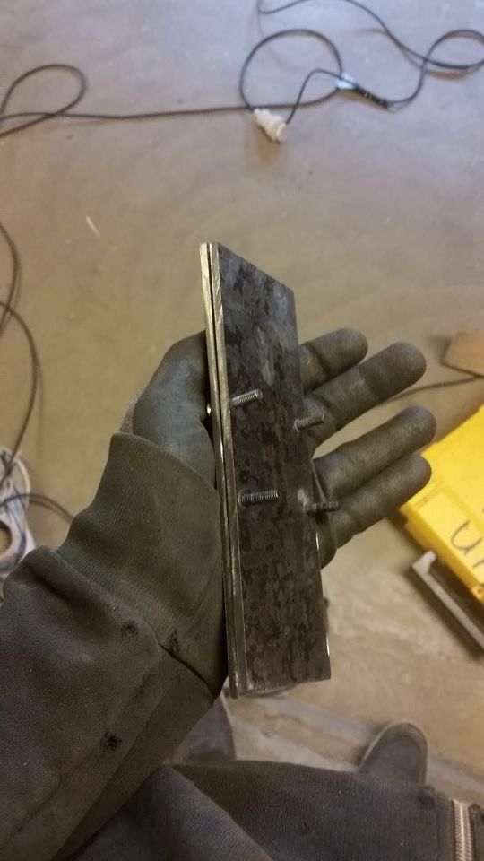

Jag har sett många som byggt dessa genom att kapa i brädan och sedan använda gängstänger för att sänka brädan och ha brädan under monteringsstället på trucken. Men jag tycker det ser helt knasigt ut. Så jag ville göra det här på annat vis!

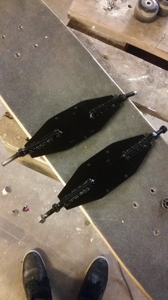

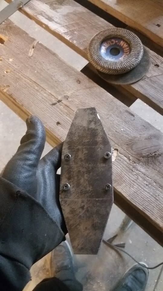

Tog lite plattjärn, borrade hålen för att montera fast truckarna i brädan, skruva ihop plattjärnen i varandra, sedan kapa i någorlunda rimlig form.
http://i65.photobucket.com/albums/h239/johnlarssonskold/11251407_10205770794661292_1944734800_n_zpsvqcrdi4v.jpg
Markerade ut på ett av plattjärnen vart jag skulle kapa
http://i65.photobucket.com/albums/h239/johnlarssonskold/11291851_10205770794581290_437342829_n_zpspwq1xbog.jpg
Fram med vinkelharry och forma till lite!
http://i65.photobucket.com/albums/h239/johnlarssonskold/11287161_10205770794101278_1911554290_n_zpsw8nrzt1o.jpg

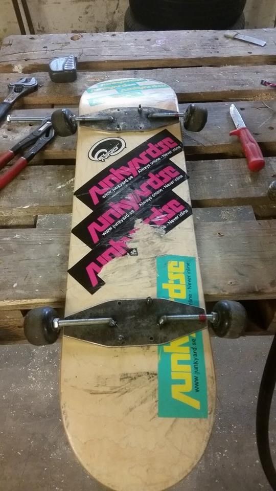

Kikade hur det skulle se ut på brädan
http://i65.photobucket.com/albums/h239/johnlarssonskold/11127215_10205770793901273_632730957_n_zpss5ibwaiu.jpg
http://i65.photobucket.com/albums/h239/johnlarssonskold/11287273_10205770793981275_312394946_n_zpsyiizvayk.jpg

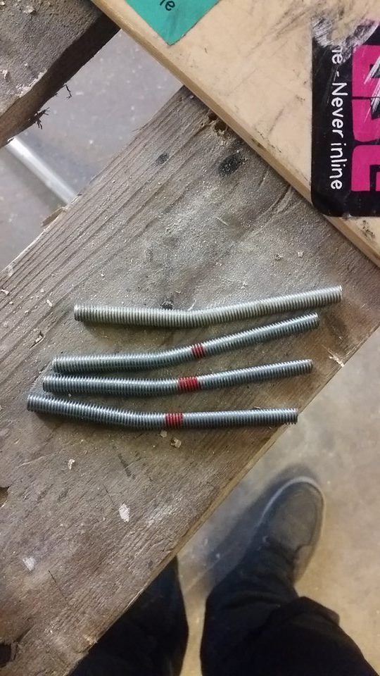

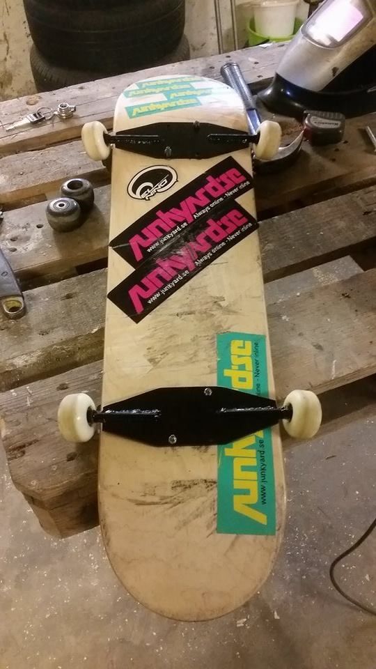

Kapade och bockade fyra stycken gängstänger, måste ju ha lite camber på skiten wink
http://i65.photobucket.com/albums/h239/johnlarssonskold/11311026_10205770793861272_413492910_n_zpsvtvvhklt.jpg
Punktade fast gängstängerna, sedan på med däcken för att se att det blev lagom vinkel på hjulen.
http://i65.photobucket.com/albums/h239/johnlarssonskold/11281746_10205770793381260_383062064_n_zpsnco9qasv.jpg
När det blev godkänt så helvetsade jag gängstängerna och även den inre muttern för att få bra avstånd mellan däck och bräda. Sen på med lite färg!
http://i65.photobucket.com/albums/h239/johnlarssonskold/11301424_10205770793341259_1736216686_n_zps71sudocu.jpg
http://i65.photobucket.com/albums/h239/johnlarssonskold/11334315_10205770793221256_1130962071_n_zpsyc7cyhei.jpg

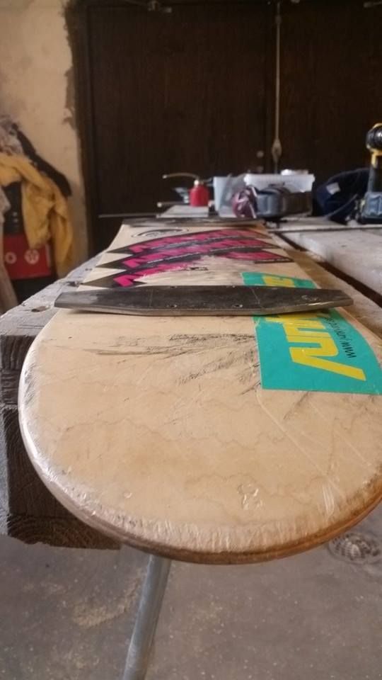

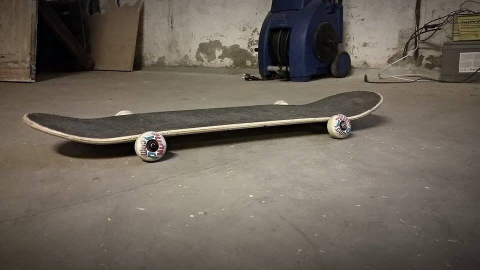

Slutresultatet!
http://i65.photobucket.com/albums/h239/johnlarssonskold/11272103_10205770793101253_1403198199_n_zpspzctegrh.jpg
http://i65.photobucket.com/albums/h239/johnlarssonskold/11291921_10205770793021251_2014649751_n_zpsmjbejdyc.jpg
Den går att köra på, bara väldigt väldigt svårt när brädan blir så stum. Sjukt svårt att hålla balansen, även fast jag åkt bräda så gott som hela mitt liv big_smile

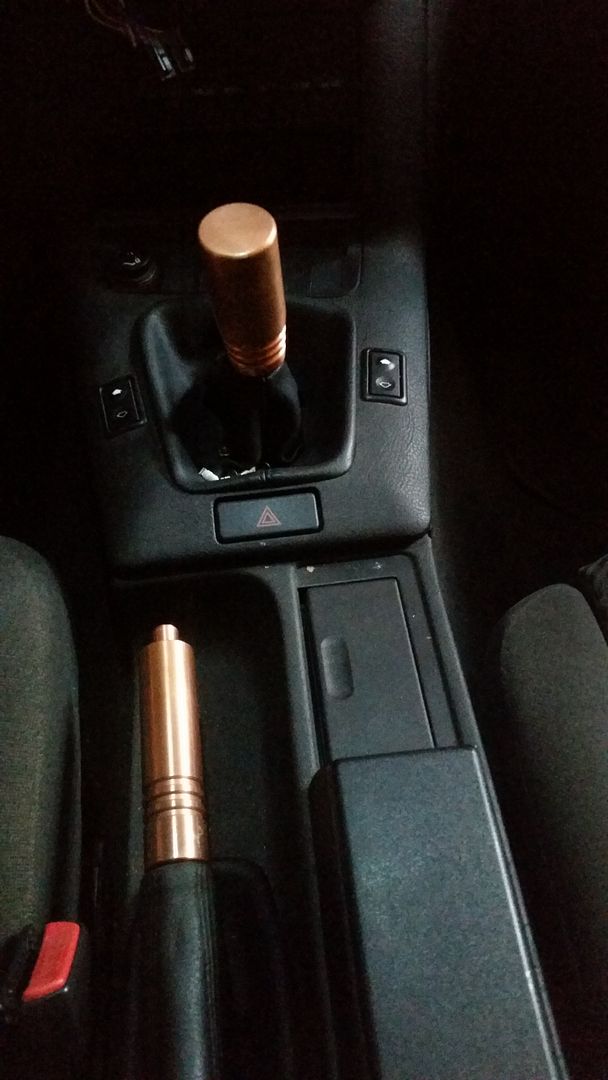

Handbroms delarna har fått sig kopparbeläggning och klarlack smile

Har lite planer som jag funderar på angående E36an. Nu när jag ändå ska bygga om skärmarna så tänker jag nästan att jag ska gå balls out när jag ändå håller på roll
Så jag funderar över... 4,5" ytterbanor bak, vilket resulterar i 12" breda fälgar lol Då flyttar jag även över mina nuvarande banor till framfälgarna så att de blir 9,5" breda med en 3,5" kant. Vad tror ni om det? Kommer det se muppigt ut? smile
Detta är med 3,5" banor. Så 1" längre ut kommer fälgarna sticka ut.

Känner mig rejält korkad nu peeps.. Har under ett halvårs tid trott att länkarmarna bak är gjorde i gjutjärn. Tyckte det såg ut som gjutjärn, provade även att borra och då blev det "smulor" som när man borra gjutjärn. En kompis sa åt mig att det inte borde vara gjutjärn vilket låter ganska logiskt enligt mig pga den höga påfrestningen och sprickrisken just på en länkarm. Så igår så tänkte jag i brist på andra idéer att lösa mitt toe-vinkel problem att jag skulle prova köra med vinkelslipen och kolla vilken färg det blev på gnistorna. Gjutjärn får röda knistor, och gjutstål får gula/vita. Ni kan ju gissa vilken färg gnistorna fick.. roll Provade att borra en extra gång för att se hur spånerna blev, och nu blev dom mer "normala". Så troligen så hade jag en otroligt slö borr första gången jag testade..
Så nu ska det till att svetsas länkarmar! Har lov från min högskola om 1 vecka, då jäklar ska det byggas!big_smile
Har även måttat lite mer på fälgbanorna. Tror inte det blir några större banor än dom som sitter på nu tyvärr. Tror det kommer se allt för täskigt ut faktiskt. Bilen blir så jävla bred om man kikar bakifrån, och skärmarna kommer inte se naturliga ut för fem öre. Så kommer nog hålla mig till 3,5" banorna smile
