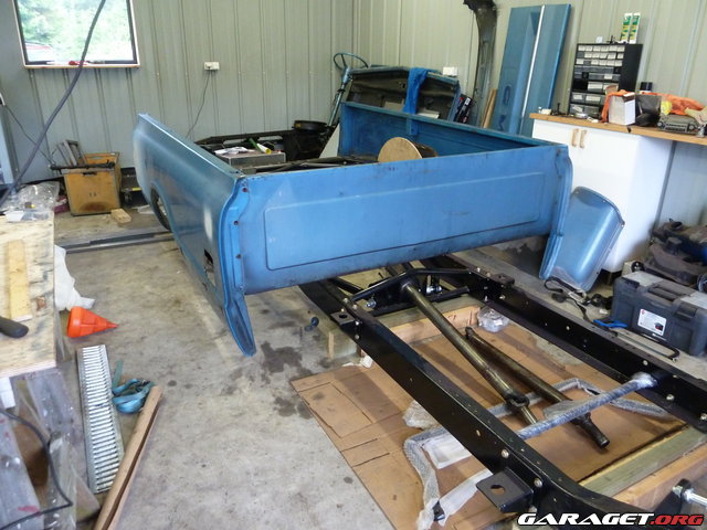

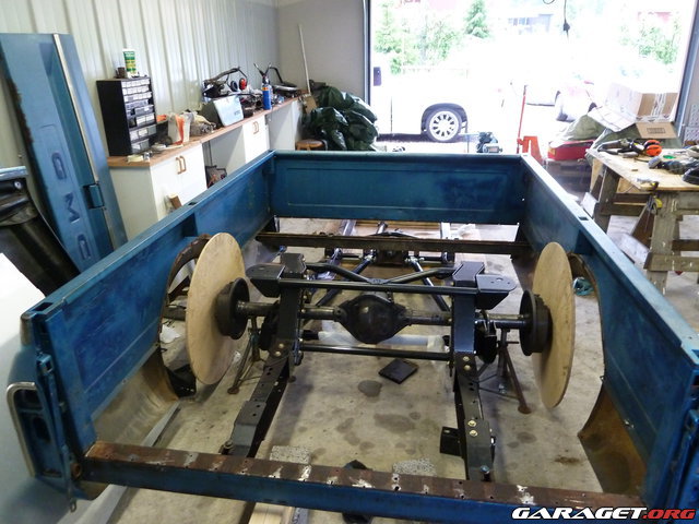

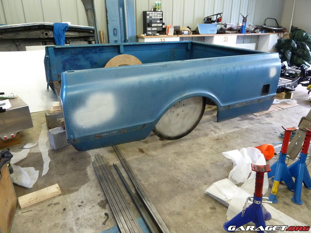

Vart en liten slö-dag ute i stugan idag så inte allt för mkt gjordes.
Satt ihop flaket lite för att kunna ta lite mått vi behövde veta för att det skall bli rätt med fälgarna.
https://www1.garaget.org/gallery/images/140/139512/139512-9b53f2830c63a38af2d58bfdbe0b8993.jpg
https://www1.garaget.org/gallery/images/140/139512/139512-4791c606ef4875849b052196347877cc.jpg
https://www1.garaget.org/gallery/images/140/139512/139512-4a11c532dbfbf8f873acea0e5981da15.jpg

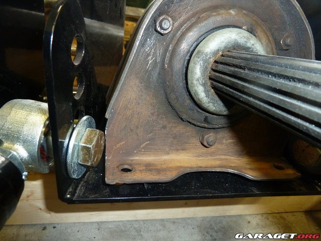

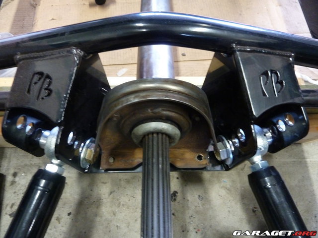

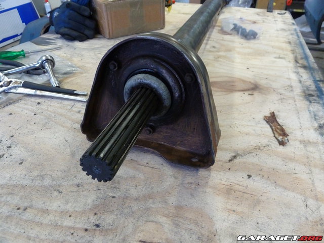

Sen behövdes fästet för kardanaxeln kapas till för att få plats (om man inte skaffar helt nytt fäste)
https://www1.garaget.org/gallery/images/140/139512/139512-003a429cfb23f6e9634db80b8fca9be6.jpg
https://www1.garaget.org/gallery/images/140/139512/139512-d43c1ebd602c1e7d55f32b0ddfade282.jpg
https://www1.garaget.org/gallery/images/140/139512/139512-3eaf0073cd3168700af19a90e4906de7.jpg

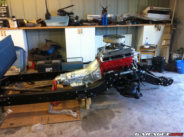

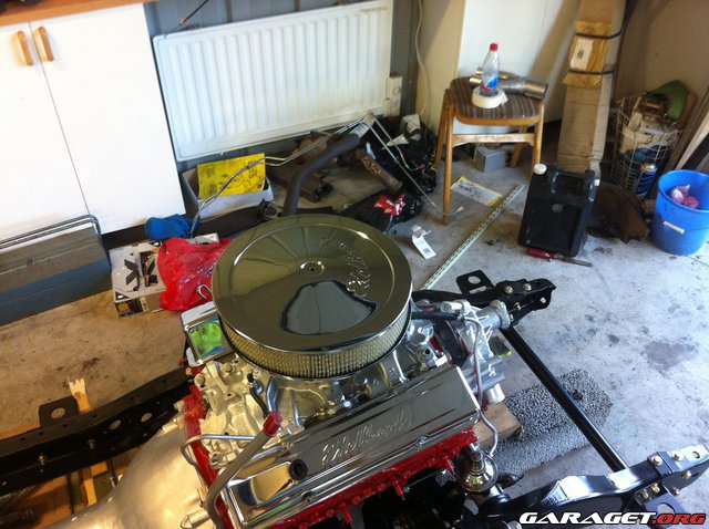

Åkte ut till garg en stund idag och satte motorn på plats.
https://www1.garaget.org/gallery/images/140/139512/139512-2421673a90f4354912ce752c82b5f843.jpg
https://www1.garaget.org/gallery/images/140/139512/139512-87945ab605e968bcef2a5cfc1ce8af58.jpg
https://www1.garaget.org/gallery/images/140/139512/139512-7687d135d7642b60ec4f441e8bf90eda.jpg
Chevrolet S10 Bagged & Laying Frame
___
.----/__ |-------,
/_(o)____(o)__|
VWetgirig hobbymekare
1 917 Inlägg
2 juli 2012
#116
Så där ja, det börjar ta sig smile Otroligt fin puts du har på dina grejor, jag känner på mig att detta kommer att bli hur bra som helst! cool

fan va snyggt med nya motor big_smile

Tackar. Men det är den gamla motorn, dock i lite fräshare skick smile
