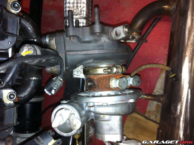

Var ut till garaget igen för att kolla...
Så här ser returen ut. Balken framför sitter också lite dumt...
https://www1.garaget.org/gallery/images/95/94557/94557-6d21c33ea711cded007ffd0c95af310e.jpg
Om man kan lossa på mittendelen och vrida upp oljereturen så att den pekar mot motorn så är problemet löst...
https://www1.garaget.org/gallery/images/95/94557/94557-db3585c39e1fd9b7ac1e148b02c3cf63.jpg
Funderade också på om jag skulle bygga om grenröret så att turbon kommer högre upp men jag är osäker på om det får plats. Ska be en annan Roadsterägare kolla hur mycket med utrymme han har ovanför originalturbon....

Turbon kommer från en Arctic Cat T660, det är en IHI RHF4-13068E.
Hur som så har jag efter ett par vändor ut till garaget bestämt mig för att göra några justeringar av grenröret så att turbon kommer högre upp. Löser oljereturen och ett par andra problem. Får svetsa om avgassystemet men den blir enklare med att koppla turbon till luftfiltret. Lite surt att göra om när jag är så nära mål men det är bara att göra om och göra rätt...
