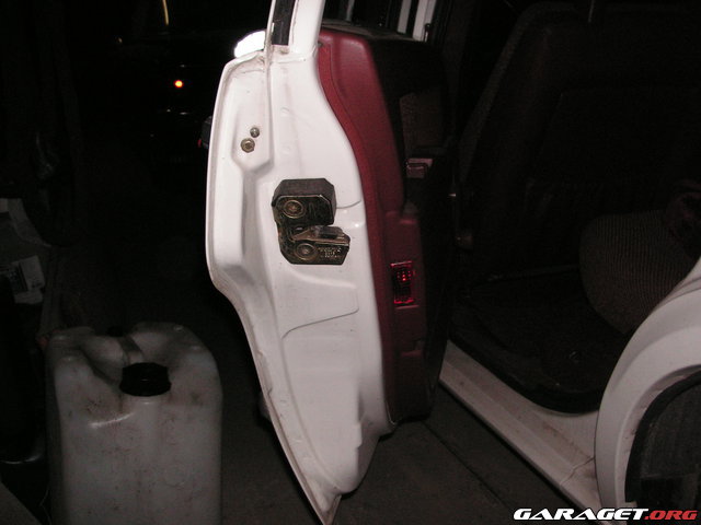

hej det står lite still just nu. har gjort lite på fram dörren. men har tagit in 244 i garaget det ska fixas lite saker. lär ha den redo innan sommarn så jag kan sälja 245 å köpa koppling till projekt motorn smile
https://www1.garaget.org/gallery/images/40/39912/39912-ef44162f96383dab26e8d480974a3a79.jpg
