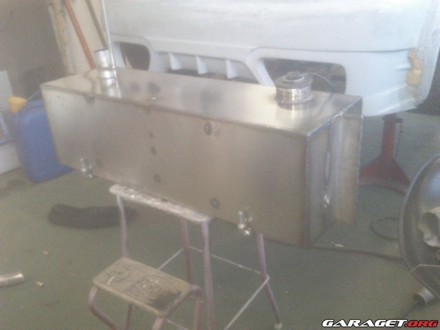

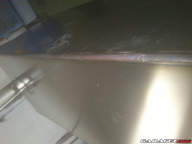

Hur svetsade du förresten plåten ??
Med TIG, MIG eller MAG ??

Du skulle ha gjort skvalpplåten så den gick ner mot botten (om den inte är upp och ner på bilden då) annars får du ju samma effekt när du har lite soppa, dvs att det bränslet som är kvar skvalpar från sida till sida.

Just därför jag har catch tank:-)

Hur gjorde du med skyddsgasen i den stora behållaren då ??
För utan skyddsgas så rostar ju skiten värre än svartstål...

Slang genom tank hålet, och öppet avluftnings rör! Och ca 0,4 bar tryck på skyddsgas

Oj oj, låter bra tongue
Glöm inte genomspolning också bara wink
Många svetsar faktiskt RF och fattar inte varför dom får svamp och skiten rostar sönder direkt...

Jag vet har slarvat med sånt några ggr innan, men är man snål och har bråttom så blir det oftast skit med det! Så bättre och göra det korrekt från början:-)

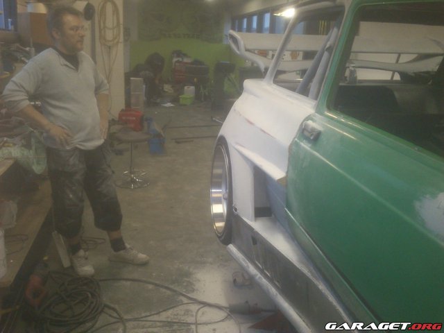

https://www1.garaget.org/gallery/images/37/36380/36380-16ac38406c89de7f7a635292fc394437.jpg
När mästaren är med då blir det bra!!

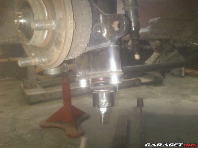

https://www1.garaget.org/gallery/images/37/36380/36380-01a6fe11d47e02b97cf4109082931ba6.jpg
Gjorde distanser så nu kan vi sänka rejält!!

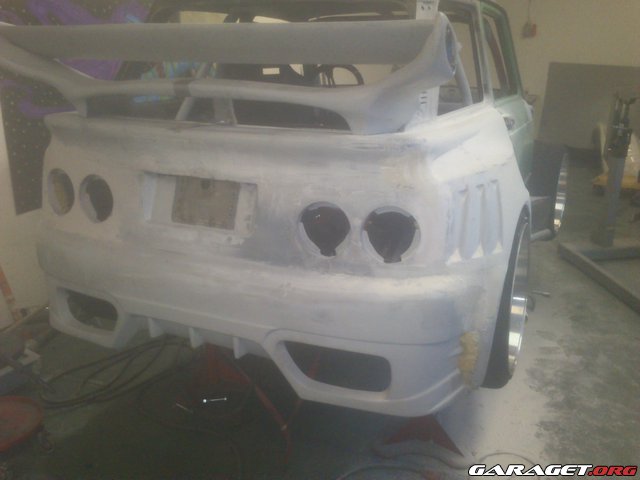

https://www1.garaget.org/gallery/images/37/36380/36380-278b764f9bceaa861250a42af3b5b3dc.jpg
Det börjar likna något iaf:-)

gillas som fasen  ska bli kul att följa

fan va ja diggar ditt bygge blir de bana elle vägreggad?? smile gillar hårt när lite ''udda'' byggen kommer ut på vägarna smile
