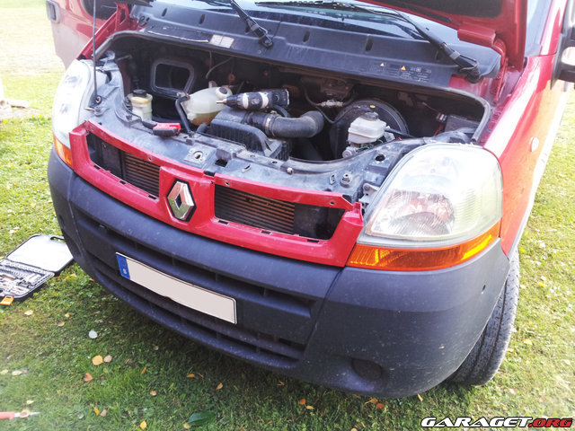

Jag och chefen fixade extraljus på arbetsbilen i dag, ganska lagom nu till höstmörkret. smile Tänkte dela med mig av hur en installation av en frontbåge på en Renault Master kan gå till, då det mest varit regplåtsfästen här osv... Here goes:
https://www1.garaget.org/gallery/images/154/153136/153136-a6424609b1caa11a68684f7f8954dbab.jpg

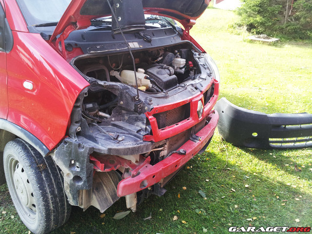

Installation av frontbåge, Renault Master. Har börjat plocka lite delar från fronten här.
https://www1.garaget.org/gallery/images/154/153136/153136-dec44bc283dacd4d5c9047bb06979c15.jpg
Ungefär såhär mycket måste man plocka bort för att komma åt att installera frontbågen. Fronten sitter med tio torxskruvar runt om, och snäppfästen vid stänkskärmen.
Som synes på bilden fanns det inga förborrade hål, så vi använde en 8mm borr och gjorde hål genom både fronten och frontbalken. Därefter använde vi två 8mm gängstänger med vardera två muttrar på, och tillverkade våra egna bultar (vi hade inga bultar som var 180mm långa) och fäste med två brickor på baksidan av balken. Blev riktigt stumt och stabilt.

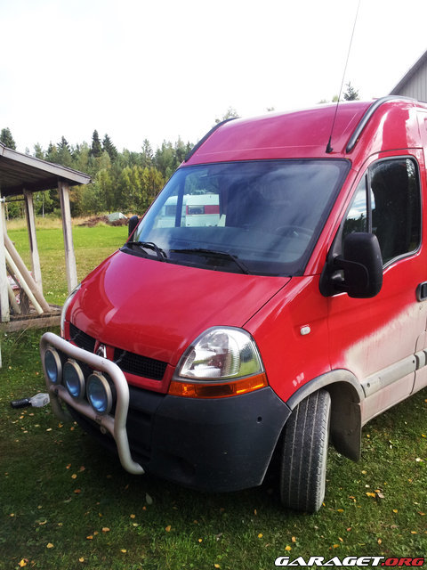

Här är resultatet:
https://www1.garaget.org/gallery/images/154/153136/153136-53fc9d7b5ad7a13722a06b4e632d90c3.jpg
Extraljusbåge med 3st Hella Rallye 3000.

Fint.. men inte dags för en tvätt? wink
Haha, jo. Den tvättas ganska ofta, men vägarna här omkring är riktigt dåliga. Lervägar för det mesta, så skiten sitter ju där direkt man börjat köra. neutral
