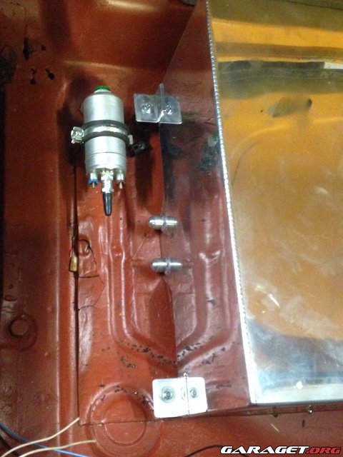

Satt i tanken och pumpen , ska köpa kopplingar så jag kan koppla in smile

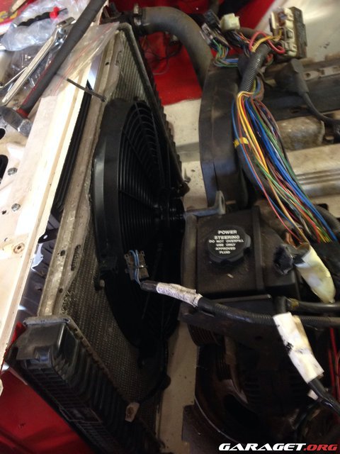

Elfläkten inkopplad med smile

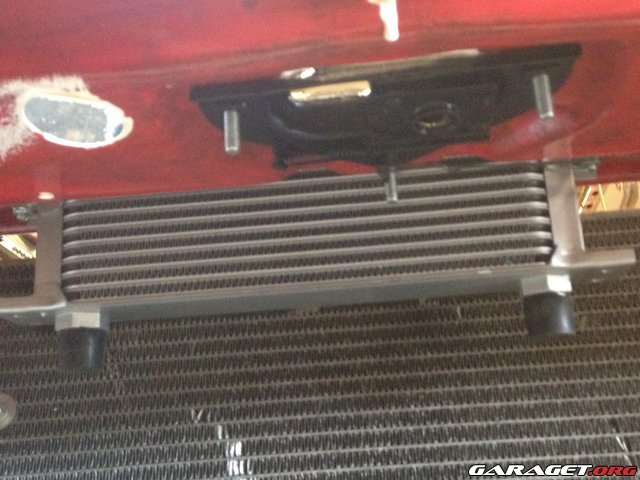

Oljekylare på plats smile

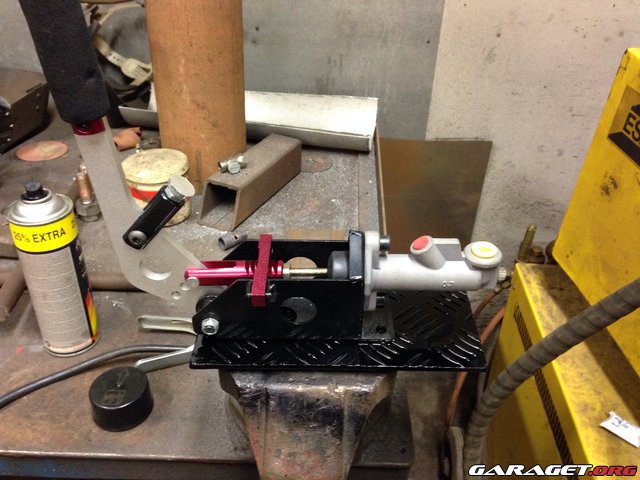

Hydraliskhandbroms bygge med smile

Kan redan nu säga att som du har satt tanken kommer det inte funka nå bra. Om du kör i en lång vänster & du har lite soppa i tanken, vart tror du de tar vägen? wink
Polare hade sådär i några mil innan han vred på den aå anslutningarna hamna bakåt.
Senast redigerat av Brago (22 april 2014)
158 Inlägg
22 april 2014
#243
Ja det har du rätt i!! Får ändra det! smile tack för tipset smile

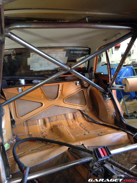

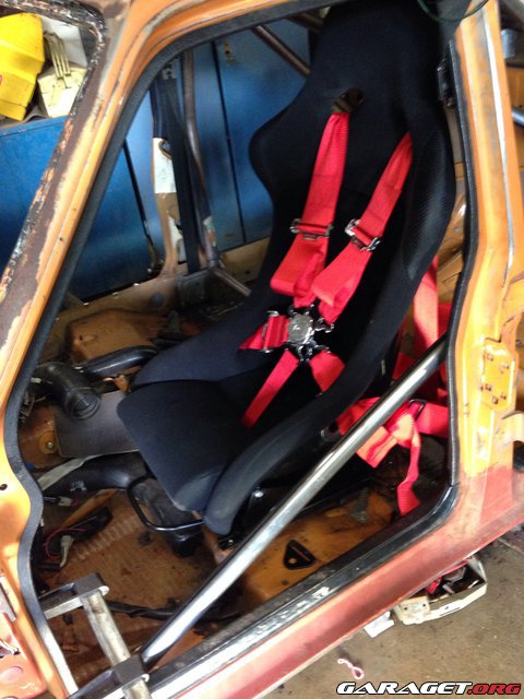

Buren är färdig byggd nu satt i instrumentbräda ska i med andra stolen med sen är de så gott som färdigt invändigt smile lite mätare och sånt kommer sen med smile

#245
fint! jobba på smile

Så du monterat tanken kommer skapa problem, vrid den så anslutningarna är bakåt & skaffa en catchtank!
Tänkt dig själv när du svänger vänster, vart tar soppan vägen då? wink
