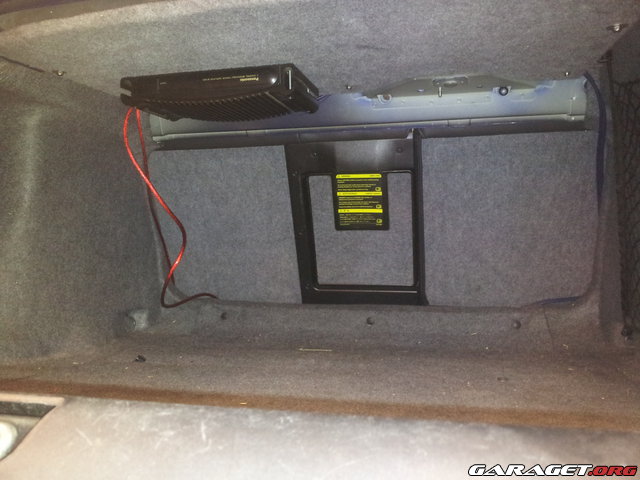

Byggde klart min hylla för steget i bagaget så man slipper ha det liggandes fastbundet där bak :p
Så här såg det ut innan:

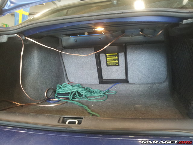

Och så här blev det efteråt:
https://www1.garaget.org/gallery/images/159/158245/158245-c3500cc78572094b4d635590e7db1fac.jpg
Är nöjd med resultatet, men jag vill nog bygga om den lite med fasta stödklossar mot taket. Just nu sitter den "fjädrad" mot taket med skumgummimattor emellan. Det funkar men det är inte optimalt.

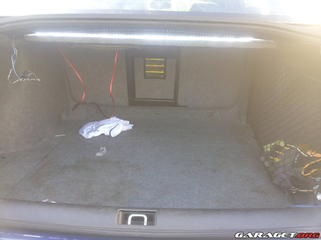

Köpte mig en LED-list samtidigt som jag passade på att köpa lite annat LED till bilen. Eftersom jag byggde för org belysning i bagaget så var tanken att ha listen där istället, men är lite tveksam, den lyser inte upp jättebra tyvärr sad
https://www1.garaget.org/gallery/images/159/158245/158245-7a2f66a295e1c1a3d77537fbbf61f960.jpg
Vad tycks?

Funderar lite på hur och om jag ska montera LED-listen i bagaget. Den är ganska ful så helst vill jag ju ha den gömd, kanske bakom hyllan eller kanske i bakändan av bagagegolvet pekandes in mot bilen tongue Vi får se, kanske blir fler än en LED-list wink
