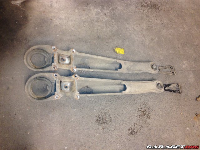

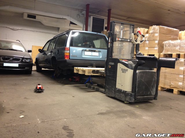

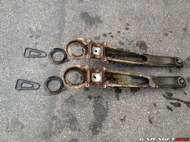

Uppfräschning av Bär/länkarmar bak
Efter senaste dagens fel på 740:in så måste detta lagas. Så varför inte göra det ordentligt! smile
Också ett sätt att lyfta reservdelsbilen på smile
https://www1.garaget.org/gallery/images/123/122449/122449-b9422413fb41e9e1c325d0aa33b4f929.jpg
Bortplockade från 945:an, Ser ju ganska bra ut
https://www1.garaget.org/gallery/images/123/122449/122449-be1a94018aba5ba1c81c43e41f62cee6.jpg

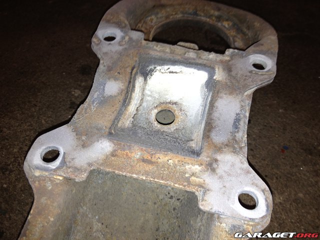

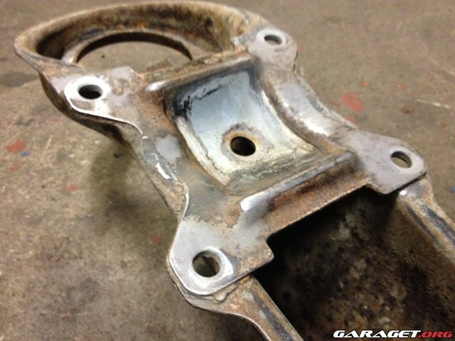

Efter tvätten, Fanns dock lite rost här!
https://www1.garaget.org/gallery/images/123/122449/122449-7df992ff41f497455284b1fbe21a102b.jpg
Blästrar på dom mest utsatta ställena!
https://www1.garaget.org/gallery/images/123/122449/122449-ac42b8c61d921971c032bbafe0678c12.jpg
https://www1.garaget.org/gallery/images/123/122449/122449-d7706992b143806d046880dfcd8fed72.jpg

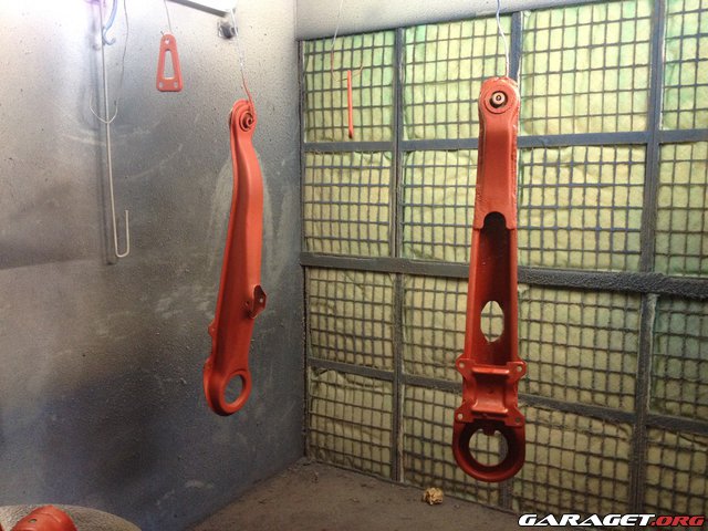

Slipad och blästrad och redo för rostskyddsmålning.
https://www1.garaget.org/gallery/images/123/122449/122449-5943c2f023f488f9aa987b86c3050c38.jpg
Sådär! Ena sidan på bägge armar målade. Imorgon får bli andra sidan då färgen idag tog slut.
https://www1.garaget.org/gallery/images/123/122449/122449-74e20ede870850703eeb49353e3ae5e3.jpg
https://www1.garaget.org/gallery/images/123/122449/122449-f2c1ef4979e5e19de10bf293ec8e9675.jpg

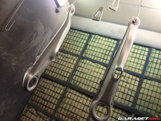

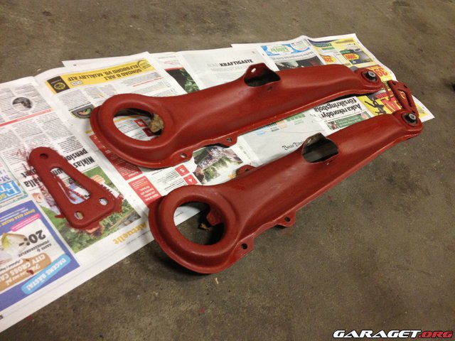

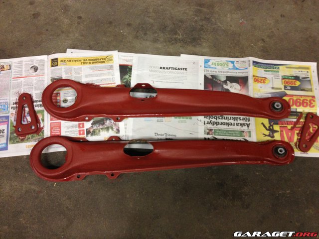

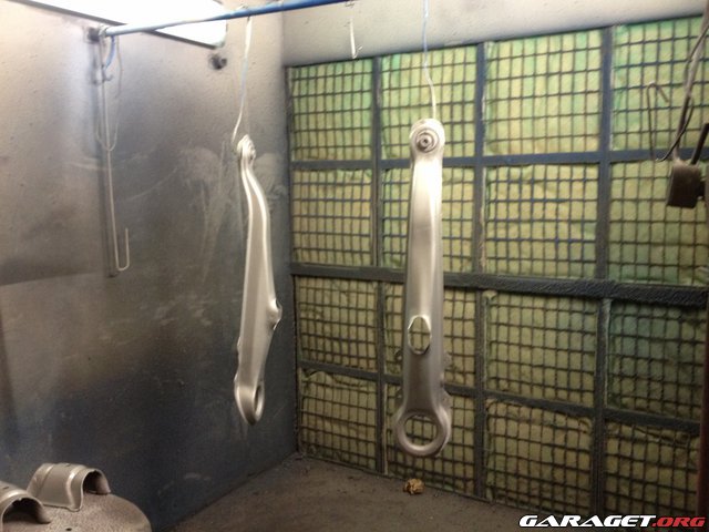

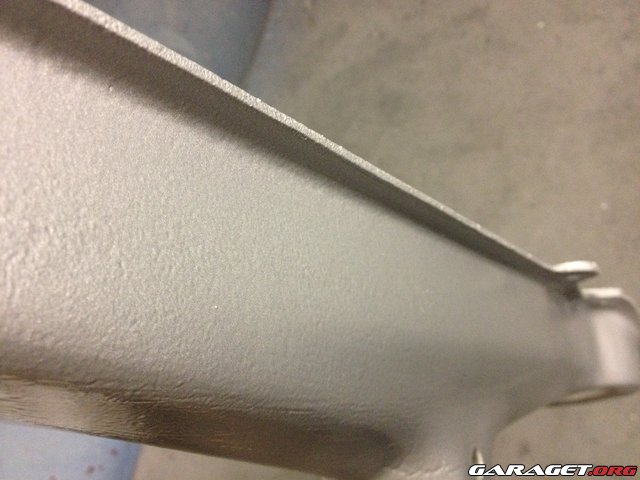

Uppfräschning av Bär/länkarmar bak. DEL 2

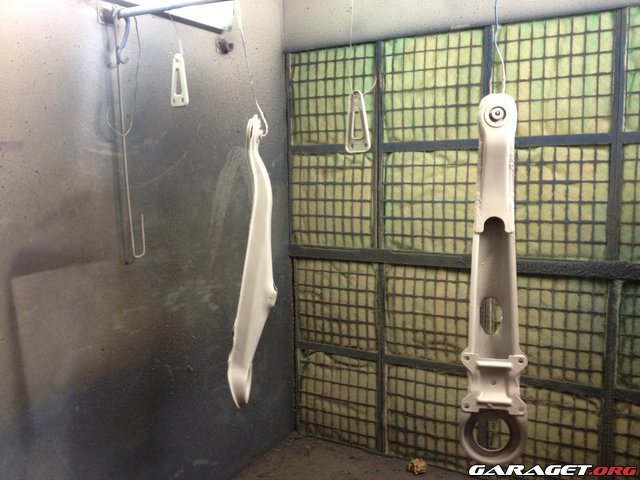

Redo för lackering
https://www1.garaget.org/gallery/images/123/122449/122449-17ec1306e00111a81f92d7890977aee8.jpg
Grundmålade!
https://www1.garaget.org/gallery/images/123/122449/122449-450e528e42864784c68af2f8fab55ebe.jpg
Ny lackade!
https://www1.garaget.org/gallery/images/123/122449/122449-a3e7b261e089465ff8112b45623f97c9.jpg
Rätt okej faktiskt!
https://www1.garaget.org/gallery/images/123/122449/122449-5bf1ee99b41d30709f61015df1b1a7d8.jpg

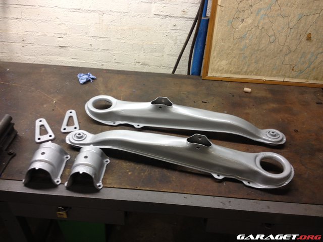

På torkning efter klarlacken!
https://www1.garaget.org/gallery/images/123/122449/122449-e9d365900cfc37b99ce54519e5d5d9b0.jpg
Fästena fick lite färg också smile
https://www1.garaget.org/gallery/images/123/122449/122449-3b58d7c642a79eb59a07583ec058012f.jpg
Dom blev ganska ljusa på bilden då det var mycket ljus på dom. Är mörkare i verkligheten, Men ganska nöjd ändå, Nu ska dom bara på bilen sen får vi se hur det kommer se ut.
https://www1.garaget.org/gallery/images/123/122449/122449-3b23778e5fe055f66ef4d754da9ca3e3.jpg

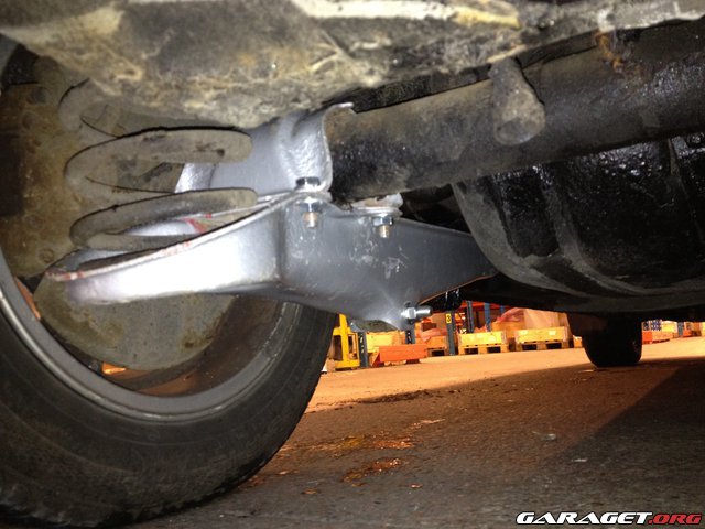

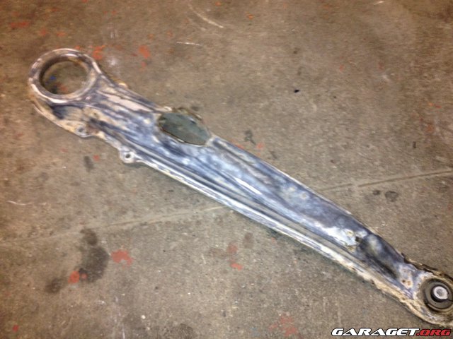

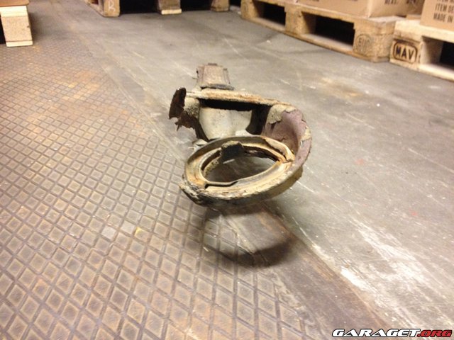

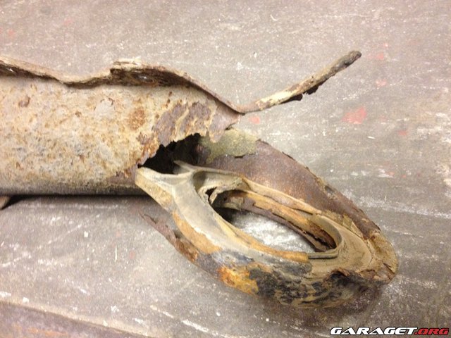

Den gamla länkarmen, Helt sjukt!
https://www1.garaget.org/gallery/images/123/122449/122449-3f6ca81a6d8512395171035da32df5be.jpg
https://www1.garaget.org/gallery/images/123/122449/122449-9413f0781d9c43d0ec0273a83d497392.jpg
Den nya på plats! Men nya och fräscha bultar smile Ska ta bättre bilder sen när bägge sitter på, men orkar inte mera idag då det är lite jobb med detta.
https://www1.garaget.org/gallery/images/123/122449/122449-bb64d8f376692dcd9df525e101538a78.jpg
Besiktningsgubbarna gillar nog det iaf smile

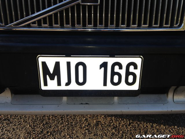

Efter flera efterfrågningar om USA-skylt, så har den nu kommit smile
https://www1.garaget.org/gallery/images/123/122449/122449-a7667f6d51755c3d076794cda06f4f7a.jpg
Passar inte riktigt bra tycker jag! big_smile
https://www1.garaget.org/gallery/images/123/122449/122449-8b90c0bee2640c9bd8044ccb5407e771.jpg
https://www1.garaget.org/gallery/images/123/122449/122449-852278ccc43508fcb598c80b434888fd.jpg
https://www1.garaget.org/gallery/images/123/122449/122449-e186eba3b04b8943eb57b5ab31b05449.jpg
Den stora skylten får sitta kvar bak.
https://www1.garaget.org/gallery/images/123/122449/122449-d1d4e7b0454aa14367bbe6c3871c8f27.jpg

#397
har du fått beställt den hos transport styrelsen? och isåfall du gick du till väga? smile
1 011 Inlägg
13 juli 2012
#398
Där går inte att beställa! Beställde hos http://www.showplate.se/. Dock är inte dessa skyltar lagliga, men har man med sig den vanliga så kanske det går lindrigare undan ifall farbror blå skulle undra!
