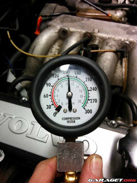

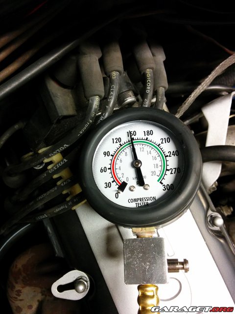

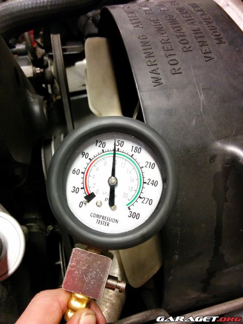

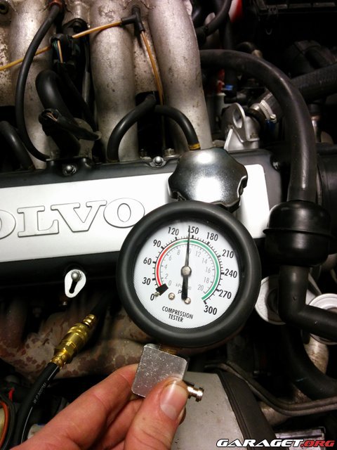

Har varit nere i garaget idag och gjort ett Kompressionprov på motorn!
Såhär lyder kompet på samtliga cylindrar. Det skall vara 10,3 i komp på denna motorn enligt Volvo.
Cylinder 3 (10,1)
https://www1.garaget.org/gallery/images/123/122449/122449-9fc9218a14c20c4a32187940855eb086.jpg
Cylinder 4 (10,1)
https://www1.garaget.org/gallery/images/123/122449/122449-97094cdf5184abc2aa2971e5170a1110.jpg
Cylinder 2 (10,3)
https://www1.garaget.org/gallery/images/123/122449/122449-2bb57a198ea69f0cca0e9373d7c04830.jpg
Cylinder 1 (10,1)
https://www1.garaget.org/gallery/images/123/122449/122449-bd4906f05f6b5824d9faf425f4d12943.jpg
Kompvärdet är ju jätte bra! Över 10,0 i komp på samtliga cylindrar och en ny motor har 10,3 i komp alltså är maskinen i bra skick.

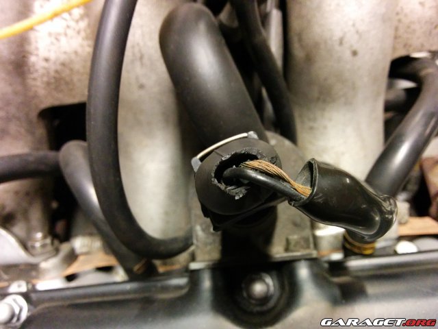

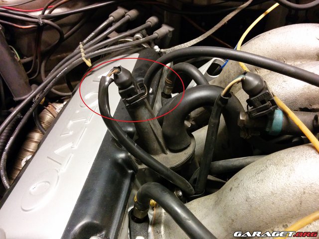

Är det någon som vet vad denna givare går till?
https://www1.garaget.org/gallery/images/123/122449/122449-7c54e68280bf59a535b8bd4f0274ae2e.jpg
För jag tror inte kablarna mår så bra här.

ta motorn också när du ändå håller på smile
ja gjorde komp prov på min o fick 13.2 på alla fyra o tänkte den verkar ju vara i bra skick denna men sen när man börja ta isär allt så var det inte så bra, lager var slitna o gapet på kolvringarna var utanför gränsvärdet osv tongue
Du är liv
Fri fart för ett fritt folk!
15 300 Inlägg
23 december 2013
#923
är en viss skillnad mellan ett komp test och den faktista komprisionen
även om komptestet visar om motorn har dåligt komp eller ej
det viktiga är att den är jämn
fast som sagt säger det bara lite om motorn. den kan börja knacka i morgon
fast en sån motor kör man tills den stannar och byter sen.
dom är istort sätt odödliga smile
326 Inlägg
23 december 2013
#924
Kompressionsförhållandet ska vara 10,3:1 vilket är något helt annat än kompressionstrycket i bar.
En kompmätare brukar väl visa runt 12-13 bar på en frisk sugmotor.
Kablarna hör till tillsatsluftsliden som tillsammans med kallstartsspridaren fungerar som en choke.
edit: När du gör ett kompprov ska du göra det med varm motor, alla tändstift urtagna (givetvis med urkopplad tändspole och soppapump) samt med gasspjället öppet för att få ett bra resultat

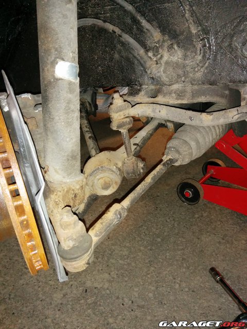

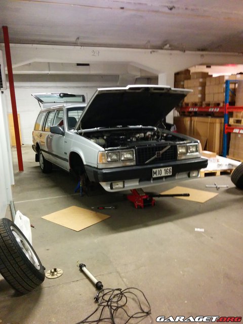

Varit nere en sväng i garaget idag och påbörjat lite inför bytet av framvagnsdetaljer.
https://www1.garaget.org/gallery/images/123/122449/122449-3cda60102b07ba1292df60d5a972202a.jpg
Höger fram, Här ser det verkligen inte vackert ut. Allt ska bytas ut och bli nytt och fräscht big_smile

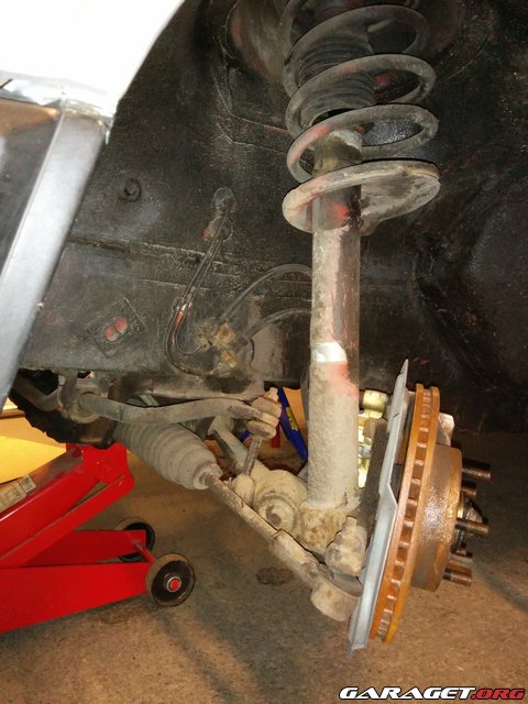

https://www1.garaget.org/gallery/images/123/122449/122449-20c81c3e8d7edefab80edc3b3ce10b2c.jpg
Vänster fram.

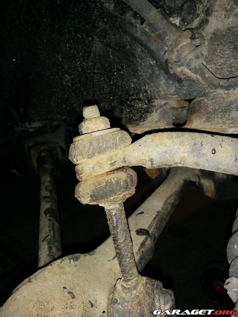

https://www1.garaget.org/gallery/images/123/122449/122449-6684e23623ed549bc10261ee2893a36c.jpg
Varje bussning är som en jävla sten, Stenhårda, uttorkade och gamla.
https://www1.garaget.org/gallery/images/123/122449/122449-4a79113c64cf736bc8c28c544134b480.jpg
Det som skall bytas ut:
Byte av: Inre styrleder (inkl, dammasker)
Byte av: Yttre styrleder
Byte av: Stabilisatorstag (övre)
Byte av: Spindelleder
Byte av: Inre länkarmsbussningar
Byte av: Bussningar krängningshämmare fram
Byte av: Nedre länkarmsbussningar
Det som skall renoveras och målas är:
Länkarmar - Blästring + lackering (Svart)
Fjäderben - Blästring + lackering (Grått)
Fjädrar fram - Blästring + lackering (Svart)
Stabilisatorstag (Nedre) - Blästring + lackering (Svart)
Krängningshämmare - Blästring + lackering (     )
Börjar demontering imorgon. På återseende! smile

Ser ut som det rinner olja längs stötdämparen, är den dålig?
Sluta prata i munnen på mig när jag avbryter dig!
1 011 Inlägg
26 december 2013
#940
Det är underredsmassa tongue Men på bilden ser det faktiskt ut som gammal olja.
