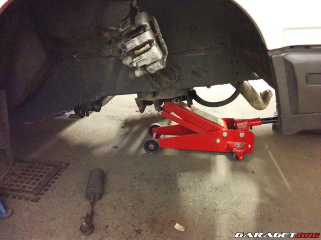

Nu har det hänt lite iaf smile
Vänster fram demonterad!

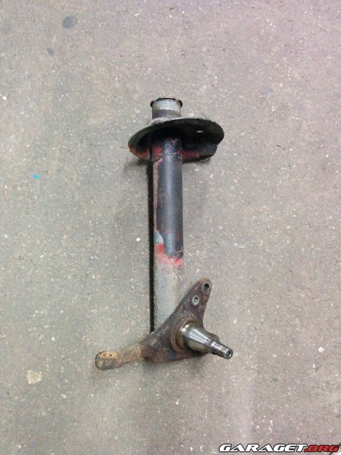

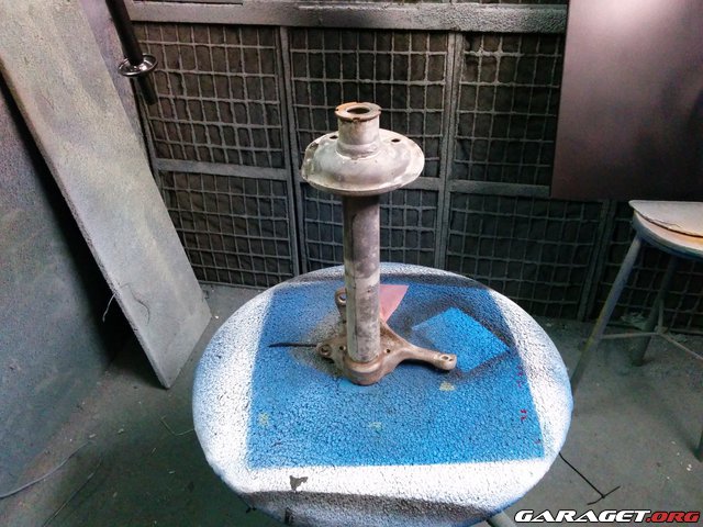

Fjäderben rensat och färdig för att blästras.
https://www1.garaget.org/gallery/images/123/122449/122449-b2c83b85a9ead12608cc0af44627280f.jpg

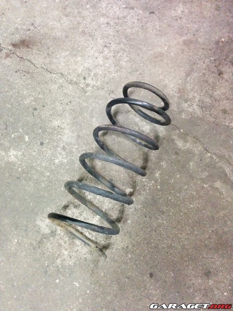

Fjädern skall också blästras.

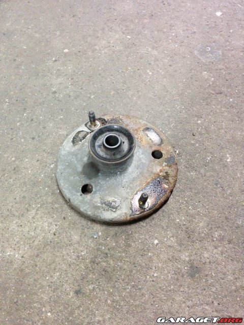

Likaså fjäderskålen.
https://www1.garaget.org/gallery/images/123/122449/122449-c54c1f4cb633136c97d3b6d5a5e498d0.jpg

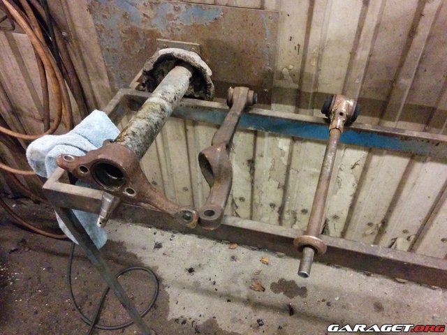

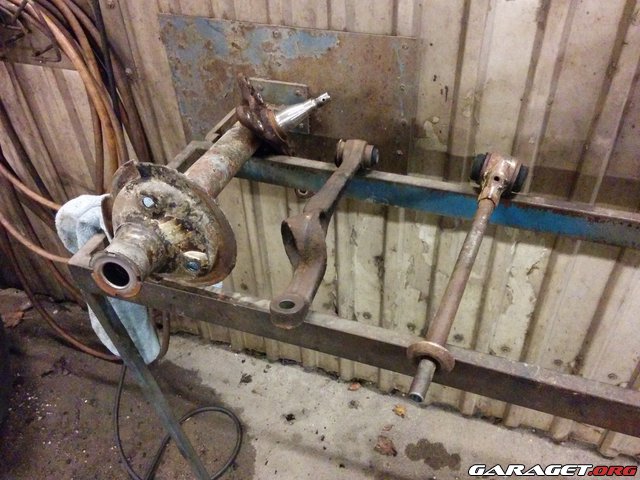

Och det nedre tvärstaget eller vad det nu kallas tongue skall också blästras och målas, Nya bussningar också.
https://www1.garaget.org/gallery/images/123/122449/122449-f39c46aae54128f83d8014e1493e4eda.jpg

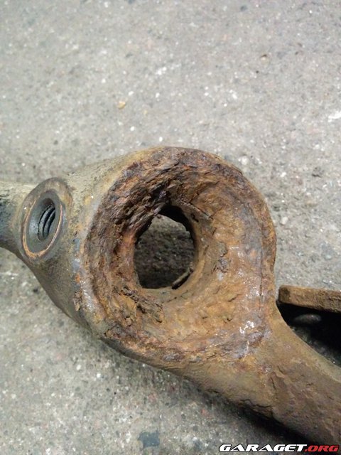

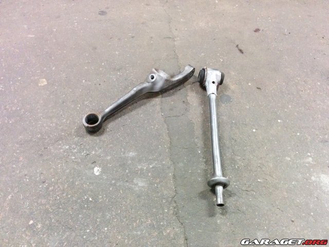

Och länkarmen. Här blir det också blästring och målning och samtliga bussningar blir nya.
https://www1.garaget.org/gallery/images/123/122449/122449-fc08f9d0a5754e404cbdb5527510e877.jpg
Vill bara spy för rost alltså yikes
https://www1.garaget.org/gallery/images/123/122449/122449-b9ada55e50a02f8130fdf9e46aa201c0.jpg

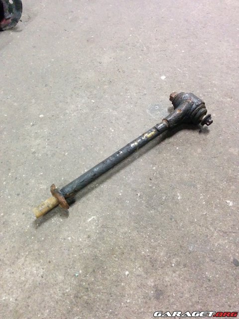

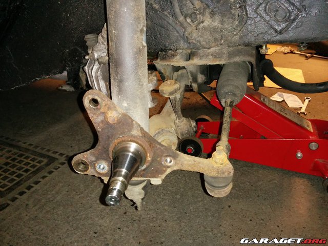

Men vilken tur att jag gav mig på detta alltså. Stabilisatorstaget satt inte ens fast med krängningshämmarn, Hade rostat av fullständigt.
Och alla som säger att Inre styrleder inte slits så kan jag bara säga "Så fan att dom gör" För min inre styrled vänster fram var nog den dåligaste styrleden jag någonsin har sätt och det ännu konstigare är att besiktningen inte har klagat på det. Men vilket tur att jag rev ner detta nu och får det bytt, För det hade inte varit så roligt att tappat styrningen på ena hjulet, Kunde slutat illa hmm
Nu ska jag bara blästra av alla dessa delar sen så blir det målning och sedan montering igen smile Kommer demontera ner andra sidan i veckan. Uppdateringar kommer löpande såklart!

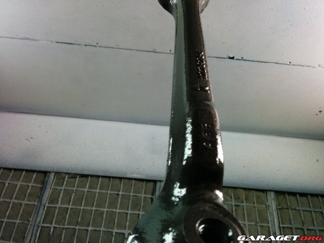

Nu ser man artikelnumret också tongue
https://www1.garaget.org/gallery/images/123/122449/122449-97e566f28532c8bdc39ef6ba538b1b11.jpg

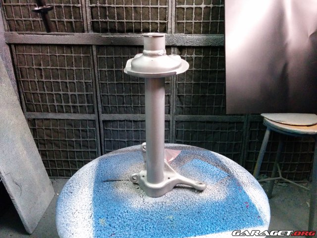

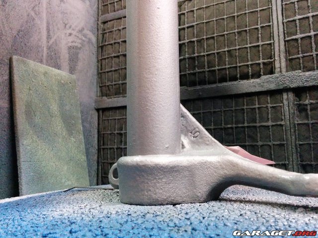

Fjäderbenet blästrat.
https://www1.garaget.org/gallery/images/123/122449/122449-0f175880b8f5d8f64ad95d17f4329cc9.jpg
Lackat. Kommer bli riktigt fräscht detta big_smile

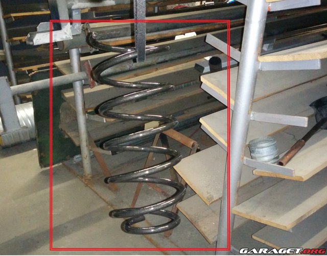

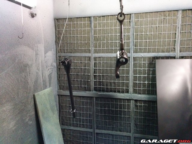

Fjädern blästrad och hänger nu på torkning efter lackering.
https://www1.garaget.org/gallery/images/123/122449/122449-79f6056bdf442126fd947b45a7bab2ac.jpg

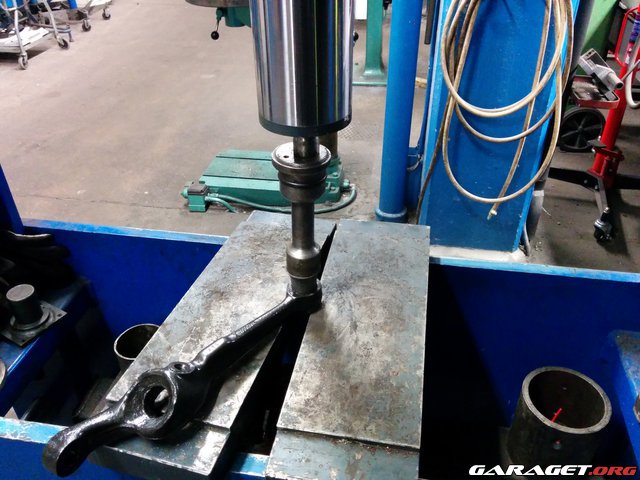

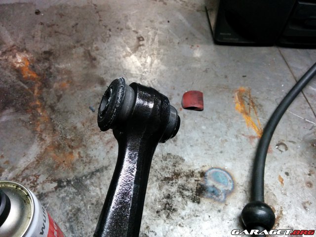

Ny bussning till länkarmen pressas i cool
https://www1.garaget.org/gallery/images/123/122449/122449-ad81428ca6dd8019ee66b755cd8e0043.jpg

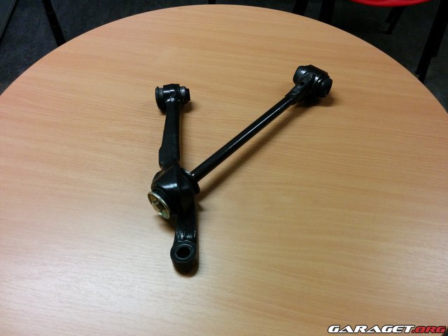

Sådär!

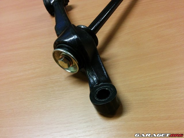

https://www1.garaget.org/gallery/images/123/122449/122449-7e3147bd16c2d93962b89e547d047c34.jpg
Nya nedre länkarmsbussningar monterade smile
https://www1.garaget.org/gallery/images/123/122449/122449-39e720aee4aa62e70d6561e7f464e7f1.jpg
Klart! Blev riktigt nöjd big_smile
https://www1.garaget.org/gallery/images/123/122449/122449-f701643c2cddd7f5f42540c49a4432c2.jpg

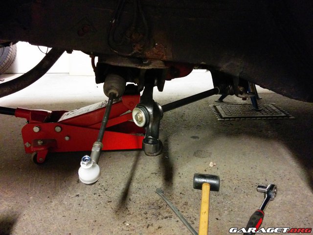

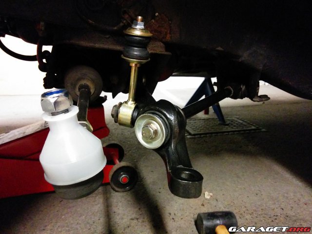

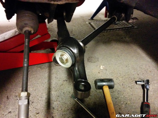

Efter lite nyårsledigt så blev jag sugen på att skruva lite igen!

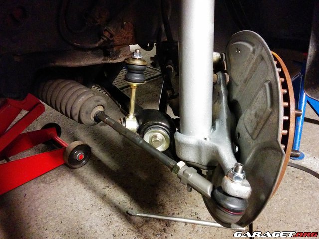

Länkarm & Inre + yttre styrled monterade. smile
https://www1.garaget.org/gallery/images/123/122449/122449-8c077c8af92db8c9d85726422c570974.jpg
https://www1.garaget.org/gallery/images/123/122449/122449-82715e75d12c73f8780e6e9460d7dee9.jpg
Stabilisatorstaget monterat smile
https://www1.garaget.org/gallery/images/123/122449/122449-bc00bb83d054e00d491874c5a48d619b.jpg

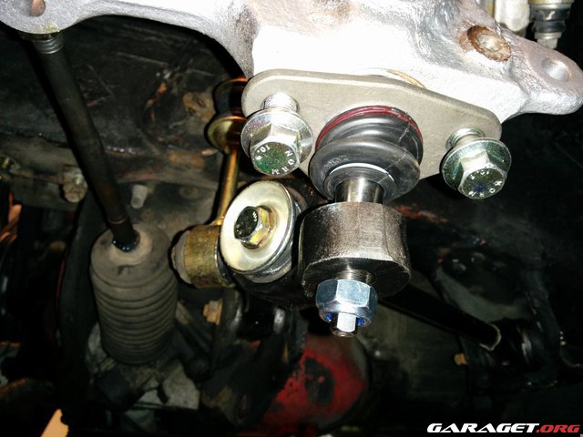

Och ny spindelled monteras roll
https://www1.garaget.org/gallery/images/123/122449/122449-2fc7d52d4fa9f367533f8db4faf93c73.jpg

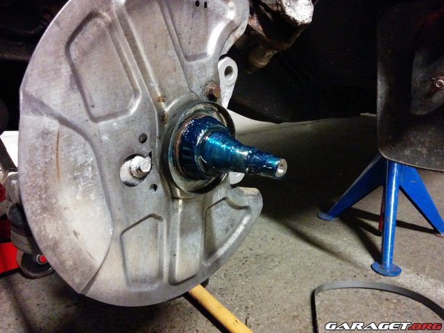

Och nytt fett till hjullagret så det smörjer bra big_smile
https://www1.garaget.org/gallery/images/123/122449/122449-89b51ab45a7d99b629bc22983ef22999.jpg

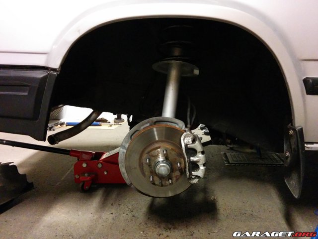

Fjäderben monterat och allt ihopsatt (Ej krängningshämmare). Blev himla vackert faktiskt smile Ännu ett steg närmare nyskick.
https://www1.garaget.org/gallery/images/123/122449/122449-ebd20283d500133b71b6f5bbe0f2548e.jpg
Glömde tyvärr att ta en bild på när fjäderbenet var ihopsatt igen med ny dämpare osv. Men tar en sådan bild på andra sidan sen smile
Check!

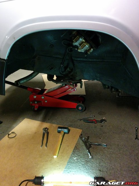

Börjar på andra sidan då. Lite skillnad på det nya och detta gamla tråkiga tongue
https://www1.garaget.org/gallery/images/123/122449/122449-d8d49c9f720764dcca2c72da127f14e3.jpg

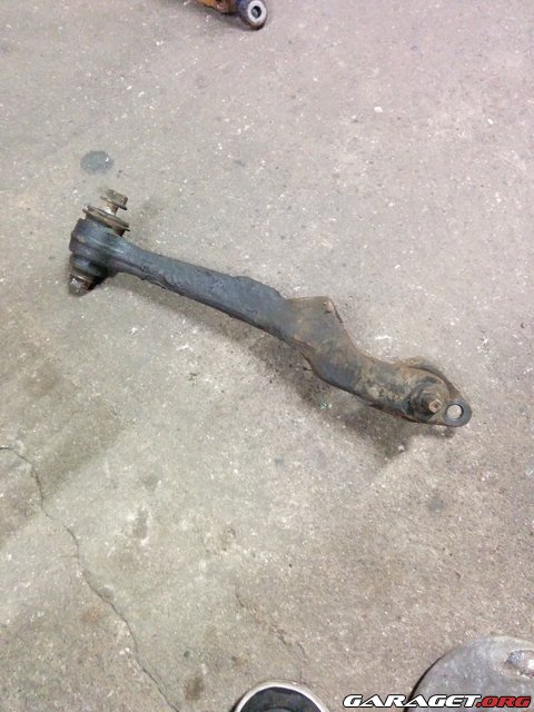

Bortplockat!
https://www1.garaget.org/gallery/images/123/122449/122449-56835fb8adb2e41d15c4d1e729154c05.jpg
