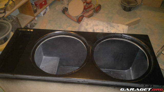

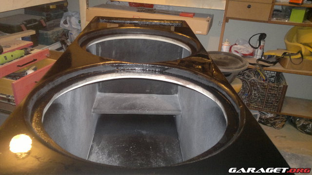

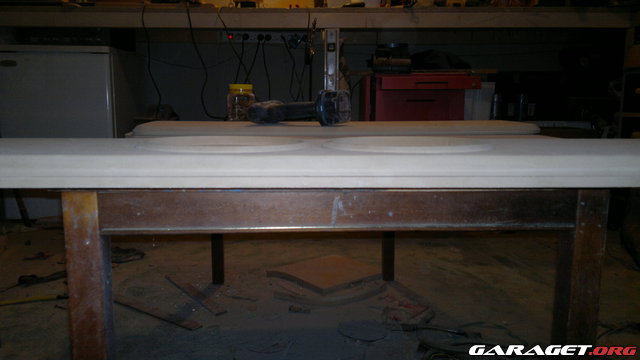

Fick för mig att åka ner till Sthlm på lördag till MDS ljudtävling,så då fick jag ju lov att slå ihop en låda till mina 2 Herts 15" denna kommer sitta i Saaben dock. 56an är ej besiktad än!
Tänkte så ni ser att jag gör nåt alla fall...

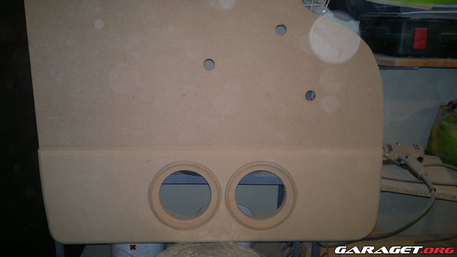

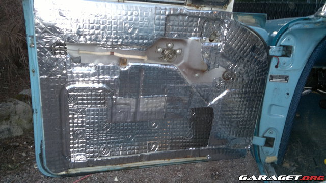

Idag har jag börjat dämpa dörrarna!
Hade lite silent coat kvar så det fick bli de underst mot plåten i dörrarna.

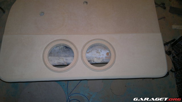

Har även börjat snickra på dörrsidorna fram,kommer bli 1st 6.5" kit per dörr,men blir det inte bra har jag gjort så det är skit enkelt att stoppa i ett till.
Blir inget plastande i denna då jag tycker att det inte direkt hör hemma i en bil från -56 utan jag kommer försöka få det fint ändå...
https://www1.garaget.org/gallery/images/49/48072/48072-dd3d377bedbac259b9bd34207b176567.jpg
ena dörren,inte riktigt klar än.

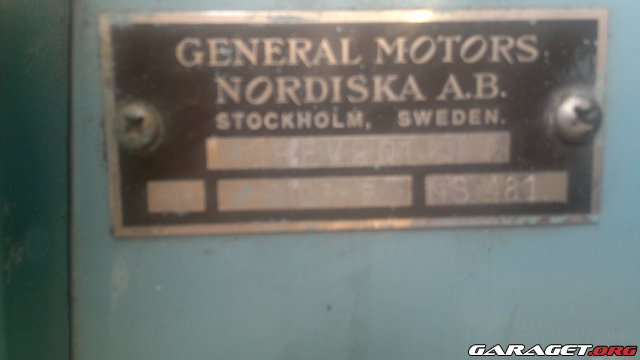

Lite cool detalj! Svensk såld,inte så jätte vanligt.. smile

Ena dörren... ser kanske skumt ut nu men jag tror de kommer bli kanon
https://www1.garaget.org/gallery/images/49/48072/48072-16039d58d2920d35c390eb14f57b5579.jpg
från sidan...
https://www1.garaget.org/gallery/images/49/48072/48072-4fcfec8186a843c376436a450c66263e.jpg
dörrsidan igen! Kommer kläs med vit och mintgrön vinyl,samma färger som bilen och det kommer broderas en Hollywood logga i vitt i det mint gröna.
https://www1.garaget.org/gallery/images/49/48072/48072-5476d5065d9f2dd02e2c9f0ab8c2bdfb.jpg
Bafflarna sticker upp 0.6cm får att få lite kantigare stil.

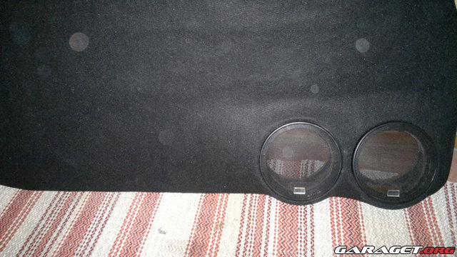

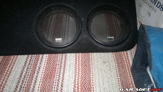

Har även hunnit med att klä en av dörrsidorna som jag byggt till polarns chevelle -70 som det ska sitta mds produkter i...
https://www1.garaget.org/gallery/images/49/48072/48072-132eda6a319faead951d24eb6c491c6b.jpg
två mds pro 6.5" ska sitta där
https://www1.garaget.org/gallery/images/49/48072/48072-b4759977192270f64bc22fac64466048.jpg
blev skapligt alla fall!

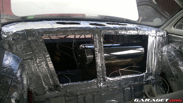

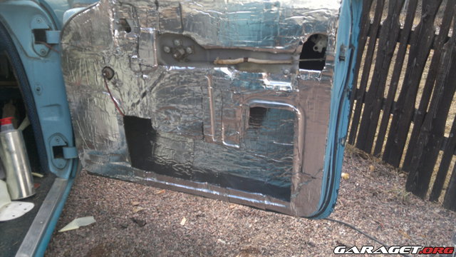

Vart ute å krattat gården idag så det har inte blivit så mycket gjort.
Har ändå hunnit med att dämpa höger dörren med ett till lager Hollywood matta,riktigt jävla bra och smidig måste jag säga klart värd pengarna http://www.autohifi.se/?category_id=188 … id=HE-5250 har även dämpat hatthyllan och bakom baksätet. Vet ej än om jag ska dämpa golvet nåt,nån som har nån ide?
