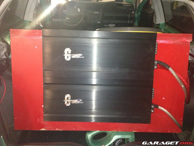

lite kära i stegen ! sjukt snygga smile
i övrigt så spelade allt på bra. inte maxxat ännu! har ändast spelat så den slagit under 1 cm

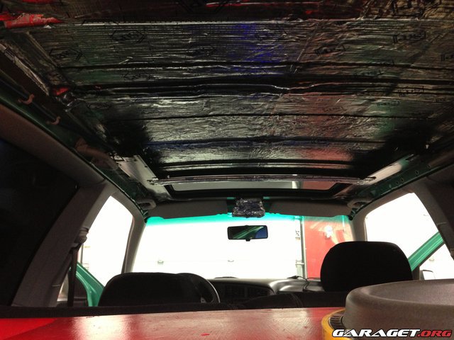

https://www1.garaget.org/gallery/images/151/150850/150850-6707645e765860ba19b78e88997c9806.jpg
Ut med de onödiga innertaket.. upp med dämpmatta! innertaket kommer icke monteras tebax. då jag har taklucka så bidrar det ihåliga skitdåliga taket vibbrationer ja inte kan bli av med.. smile! en liten ökning på en viss volym, inget märkvärdigt men blåser väl lite mer i bilen !

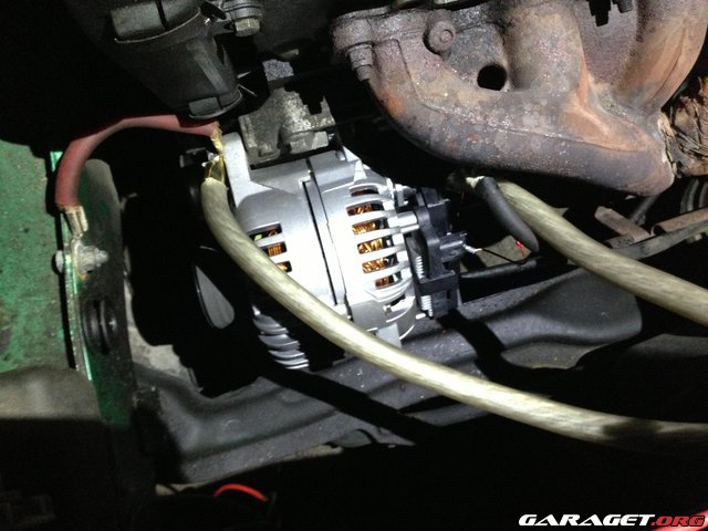

#110
ny sponsor!
Har fått spons från Startmotor.se
Ny generator som är bänkad till 174a vid 7000 generator varv smile! 156 vid 3500 generator varv, rätt effektiv!
stor skillnad mot min 40a som är från 95 smile!
435 Inlägg

#113
https://www1.garaget.org/gallery/images/151/150850/150850-ad945ec630d45bbdf948f22723711700.jpg
lite större generator.. tar nästan i grenröret big_smile! jävla bra generator=)

#114
https://www1.garaget.org/gallery/images/151/150850/150850-aee64b7bffb54e6973bc26850eba0fe0.jpg
skillnaden blev så stor så de är löjligt.. Nu börjar de bli roligt att hållas smile och äntligen.. så har jag ström!
test: låt på volym 35 gamla generatorn 12.2v
samma låt men volym 42.. 14.0v
Detta gör mej så glad big_smile!

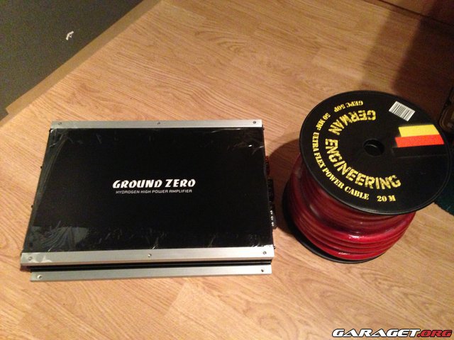

#118
https://www1.garaget.org/gallery/images/151/150850/150850-e84989e6efb85440c37917cb5f348d2b.jpg
lite grejer!
2x740 RMS 1 ohm
kommer köras i 4 ohm på rainbow grejerna 260rms.
va inte så litet som jag hade tänkt mej.... såg litet ut på bilden på hemsidan haha..
sen en 20m rulle också smile!
aja hoppas steget är bättre än mitt förra DLS steg höhö
