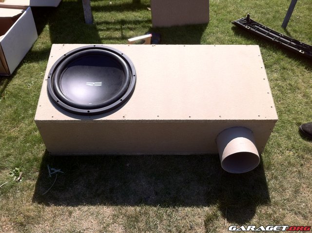

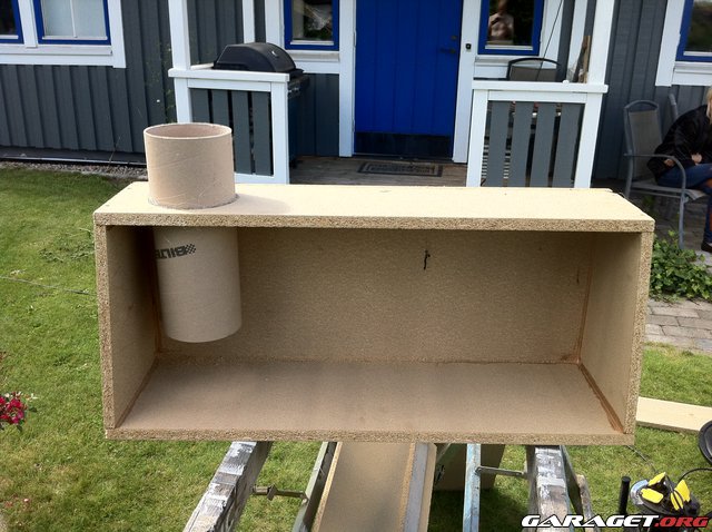

Börjar med baslådebygget. Blev en RE SR15 igen då jag va grymt nöjd med dom gamla, blir lite fetare grejer senare men denna duger gott resten av sommarn smile
Vet redan att man kan få ett sjuhelvetes smisk i dom sen den gamla lådan jag hade så jag tänkte att de kan va kul o se hur pass bra den presterar i de som RE är lite mer kända för, DJUPBAS big_smile.
Blev en låda på 80L avstämd till 35Hz. Tänkte dessutom att det kan vara roligare att testa hur den funkar i en billig "standardlåda". Så istället för att gör allting överseriöst som de brukar bli så körde jag och köpte en 22mm spånskiva och ett 6" gjutrör i papp från biltema och biltemas spånplattelim.
Materialkostnad runt 300kr+150kr tyg och spraylim, alltså en väldigt överkomlig summa!
Sen va de bara till att såga och börja skruva. Alla verktyg jag använder är enkla verktyg som vanliga "Svensson" har hemma, cirkelsåg, sticksåg, skruvdragare, sladborrmaskin osv.
https://www1.garaget.org/gallery/images/43/42153/42153-3974344fa41694293f3b8538a45fde90.jpg
Baffeln gjorde jag lutad 80 grader och sedan lägger jag lådan på "ryggen" så den riktas uppåt och lite bakåt.

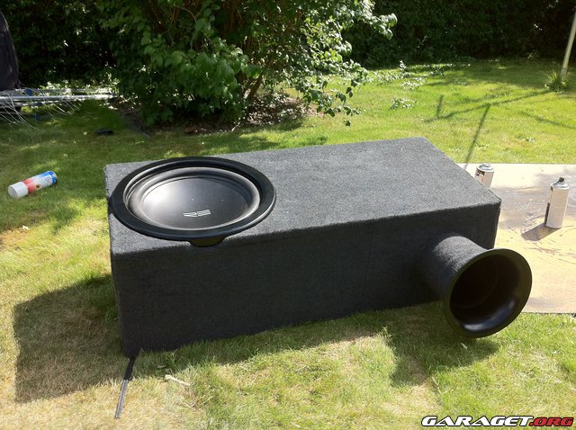

Kunde inte låta bli, va tvungen att lägga på en extra baffel då jag tyckte att den inte verkade stum nog och jag hade en hel del spånskiva över tongue
Kom även på ett sätt att döla monteringshålen till basen genom att helt enkelt sätta rundfräsen i en vanlig 15" MDF-ring som jag vänt upponer.
Har även klätt lådan och hittade en gammal 6" tratt liggandes i mitt högtalarförråd tongue
https://www1.garaget.org/gallery/images/43/42153/42153-1b19b28c486747a95bb44d445cbf4d94.jpg
Då va lådan färdigklädd och MDF-ringen lackad svart smile

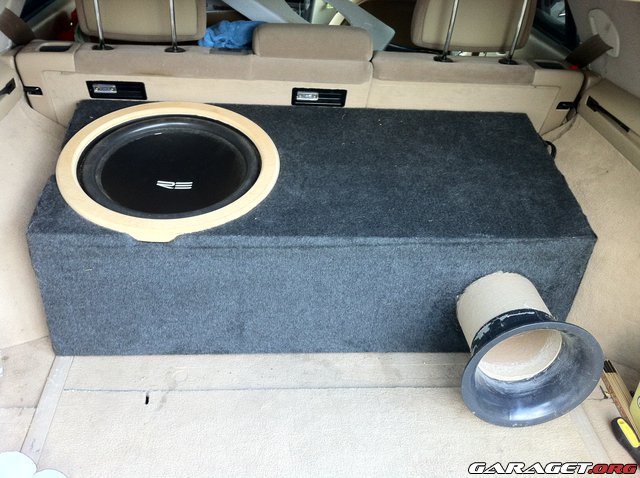

https://www1.garaget.org/gallery/images/43/42153/42153-7476267fd92e59c2dfdba0bb82b08212.jpg
Gjorde lådan precis så stor att stegen skulle få plats tongue

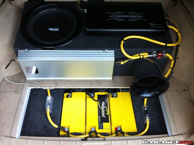

https://www1.garaget.org/gallery/images/43/42153/42153-26d23d2cf9fc512309d846a46ddef127.jpg
Håller fortfarande på med inspelning av basen men redan nu låter den grymt bra och spelar helt klart över förväntan även om jag inte har vågat pressa den än! tongue

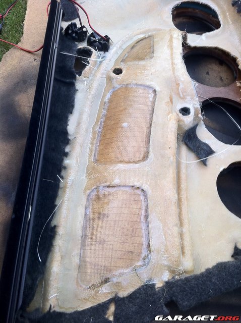

Gör även en liten update på dörrarna!
Har dämpat dörrarna med Hollywoods Roadkill-matta för att ge högtalarna ännu bättre förutsättningar.
När jag ändå hade de löst så passade jag på att förbättra lite med smile
Dörrpanelerna var enbart ditsatta med smältliv, vilket efter ett tags spelande inte längre ville hålla ihop riktigt, utan släppte så panelerna började fladdra i hörnen. Detta hade lätt kunnat åtgärdas med nytt smältlim men då jag inte känner för att riva av och limma om hela tiden så va de bättre att göra det riktigt smile
Blev lite glasfiber på baksidan, så vet jag att det håller och dessutom är tätt smile
https://www1.garaget.org/gallery/images/43/42153/42153-83b48ead0a3baf29870d082f7a128550.jpg

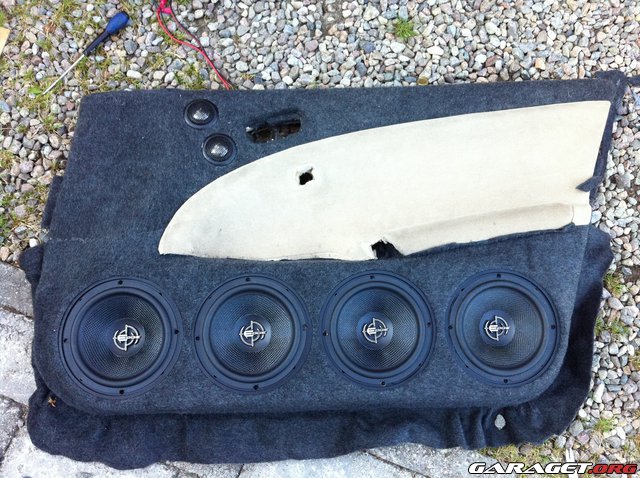

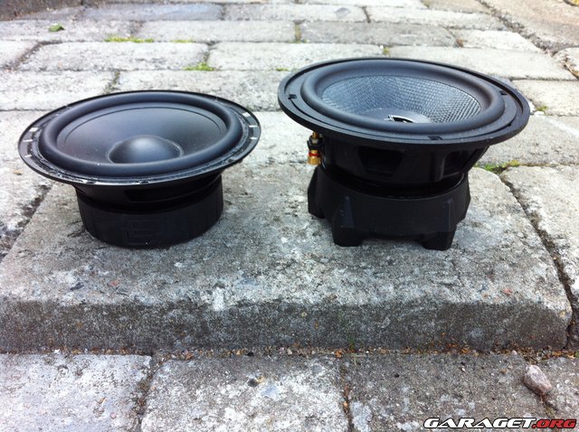

Och såhär en dag innan vi drar till vallåkra så fick jag mina nya middar, en snabb och enkel uppgradering trodde jag men visade sig att dessa högtalare var 170mm istället för 165mm som är standard. Mina bafflar fräste vi ju ner en försänkning som var så pass stor att mina 165mm middar gick i med ett par mm spelrum till filten att ligga på. Dessa hålen var alltså 167-168mm. Jag tror ni förstår problemet.....
Lite fetare var dom dock, även om de gamla middarna var riktigt rejäla.
https://www1.garaget.org/gallery/images/43/42153/42153-1ddb43d161959c4fda7a8b266ed9a9e9.jpg
Hur fixar man detta på ett enkelt sätt då?
Till att börja med får man klä av dörrsidan, jag valde att bara klä av nedre delen där högtalarna sitter.
Sen va det bara att gå loss med tryckluft-slipen. Vet inte vad jag hade gjort utan den!
Några minuters jobb och plötsligt så passade dom rackarna! tongue

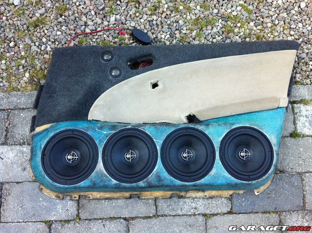

https://www1.garaget.org/gallery/images/43/42153/42153-9fd95ea968d592060ceb0af53f2a9dc7.jpg
För att det inte skulle se så förjävligt ut så a de bara o plocka fram tyget och spraylimmet!
Har tyvärr bara en bild på när jag håller på o klä dörrsidan, den är alltså långt ifrån klar på bilden.
https://www1.garaget.org/gallery/images/43/42153/42153-9bbd169005831da07f6c4896d9880ebd.jpg
