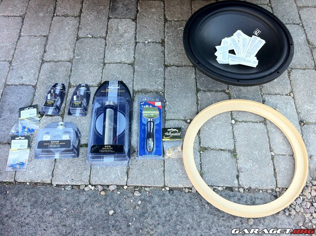

Blev följande:
-Guldplätterade Kabelskor 2,8mm (http://www.autohifi.se/?category_id=265 … id=HE-6081)
-Guldplätterade Kabelskor 4,8mm (http://www.autohifi.se/?category_id=265 … id=HE-6080)
-Batteripol (-) (http://www.autohifi.se/?category_id=176 … d=HE-10549)
-Volt & Amplere display (http://www.autohifi.se/?category_id=264 … id=HE-1850)
-Roller till dämpmatta (http://www.autohifi.se/?category_id=189 … id=HE-5065)
-Axialfläkt HF4 (http://www.autohifi.se/?category_id=282 … id=HE-4240)
-Hollywood Roadkill Bulk (http://www.autohifi.se/?category_id=188 … id=HE-5250)
-HPST0 (http://www.autohifi.se/?category_id=280 … id=HE-1140)
-T1 154 15" (http://www.autohifi.se/?category_id=252 … _id=T1-154)
-MDF Baffel 15" (http://www.autohifi.se/?category_id=206 … m_id=MDF15)
Kanske lättare o slänga upp bilder på grejerna så ni slipper glo igenom alla länkar wink

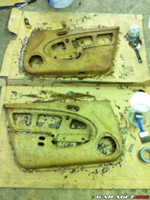

Dränkte först in baksidorna på dörrarna rejält med ployester. Lät torka över natten så de blev hårt.

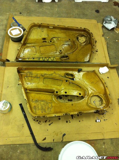

Sedan kunde jag dra av vinylen och armstöden så jag kunde plasta framsidan på dörren med. På med rejält med polyester så de blir hårt! Pappen suger åt sig riktigt bra.
https://www1.garaget.org/gallery/images/43/42153/42153-462c3cc060f66e8968c3e21171915490.jpg
Nu ligger dom på tork innan jag kan fortsätta, tar ett tag innan dom är genomtorra.
