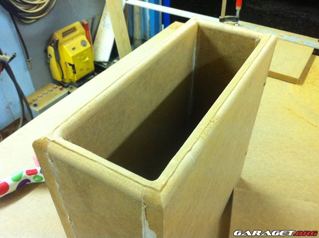

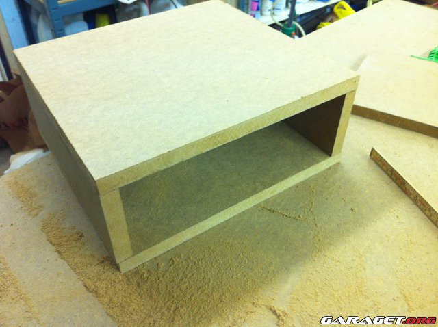

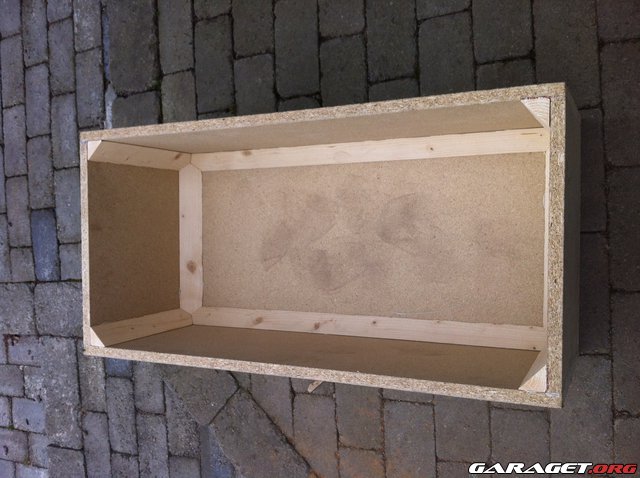

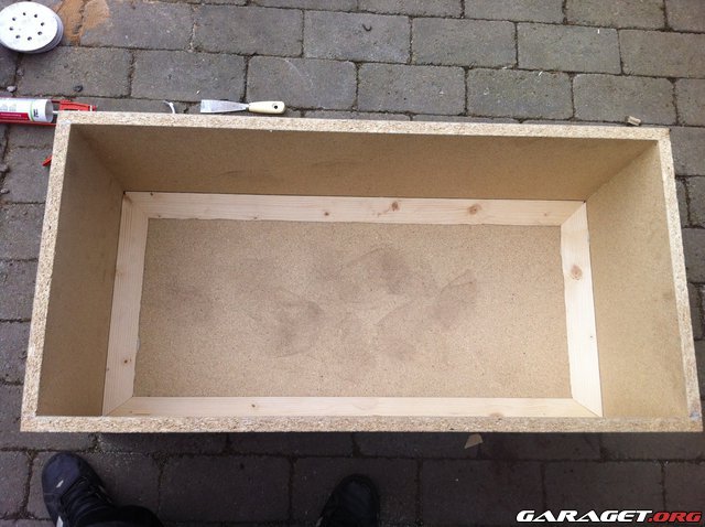

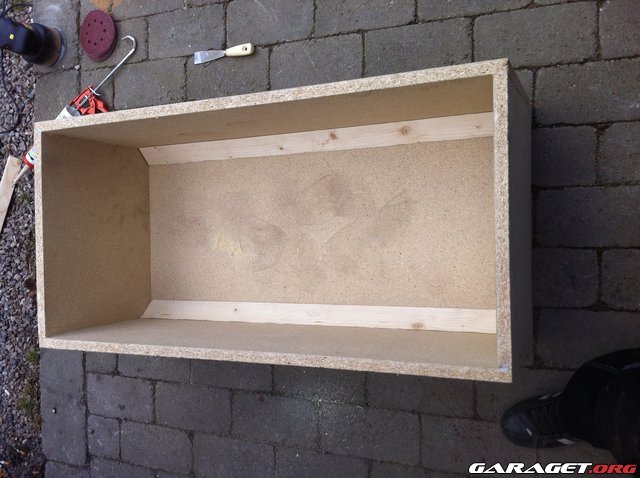

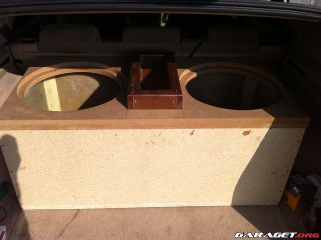

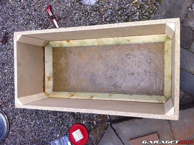

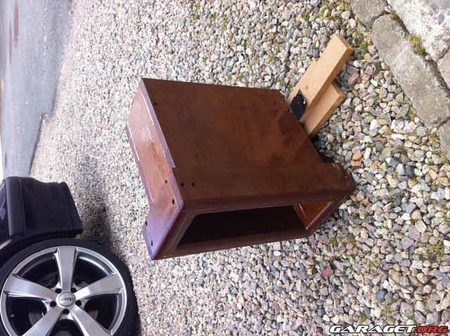

Idag har jag listat lådan invändigt smile
https://www1.garaget.org/gallery/images/43/42153/42153-2010a5856bacab717d62e3fe80da1446.jpg
https://www1.garaget.org/gallery/images/43/42153/42153-e47b383fa78a7790250f660442728713.jpg
https://www1.garaget.org/gallery/images/43/42153/42153-21937e84f545be996a7e321cbbf99a7b.jpg
Påbörjade även glasfibring av lådan smile
https://www1.garaget.org/gallery/images/43/42153/42153-292d452c02bd992c87eeff3931e87690.jpg
Nu väntar jag på att polyestern ska torka wink

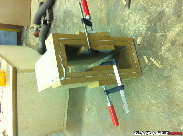

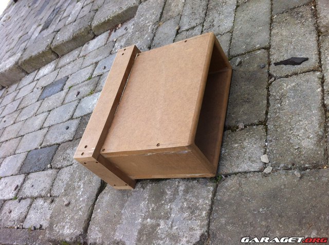

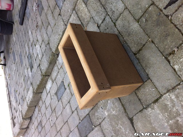

Har även fixat basporten smile
Sågat.
https://www1.garaget.org/gallery/images/43/42153/42153-55142926e2a19bfeda796359d9895dfc.jpg
Fräst invändigt. smile
https://www1.garaget.org/gallery/images/43/42153/42153-86f2237beef21ad6379e590cd0a8ece2.jpg
Limmat!
https://www1.garaget.org/gallery/images/43/42153/42153-8d85aaf19a082fece55f98b6d0c0083a.jpg
Slipat!
https://www1.garaget.org/gallery/images/43/42153/42153-fb6897f490c868ed6087e6b09ef19401.jpg
Fräst och slipat!
https://www1.garaget.org/gallery/images/43/42153/42153-2dc3aed0bdef7dcdc3dd27e3308f9520.jpg
Slipat!
https://www1.garaget.org/gallery/images/43/42153/42153-3ec376e653933a02867bf30269e8d9a1.jpg

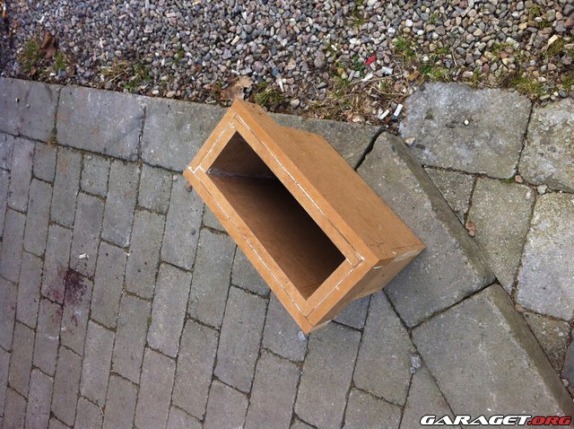

Sen strök jag på ett lager polyester för att få bättre yta på den
https://www1.garaget.org/gallery/images/43/42153/42153-24285f69e5252503003b50b683a22b30.jpg

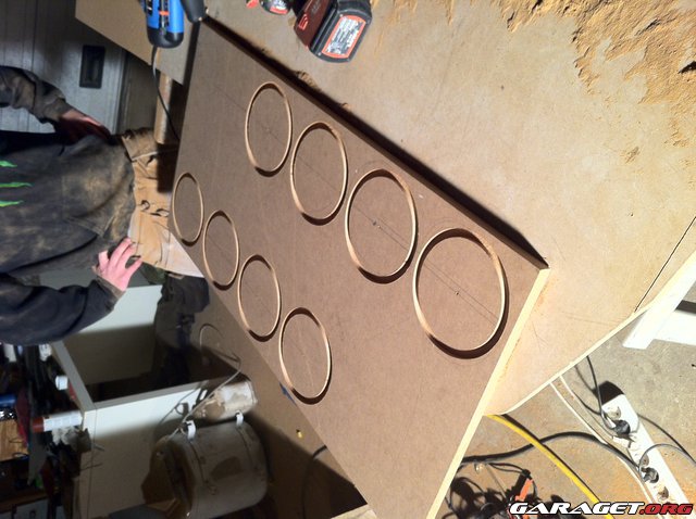

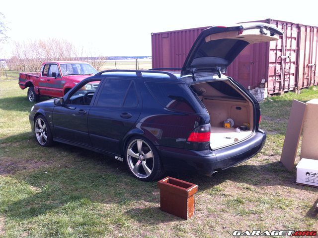

Va nere i Ålarensets verkstad (Team Aularenset garage) med Jeppe.
https://www1.garaget.org/gallery/images/43/42153/42153-5e078df7f958d34941768ef4e8b598ab.jpg

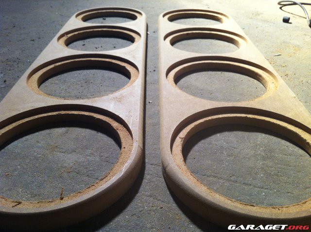

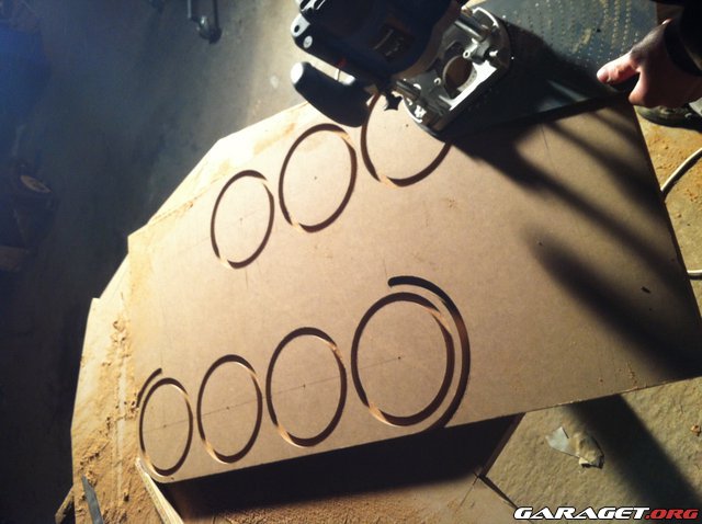

Fick baslådebafflarna färdigfrästa smile
https://www1.garaget.org/gallery/images/43/42153/42153-75714cbdceb9d423763434f8ffa2c151.jpg
Provmonterade ena basen smile passade perfekt! Här kan man även se Jeppe i profil med en fruktansvärd puckelrygg! big_smile
https://www1.garaget.org/gallery/images/43/42153/42153-afd6ac86b95e0574fc762dc168f522e6.jpg

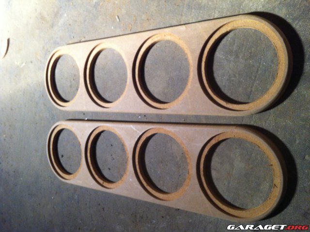

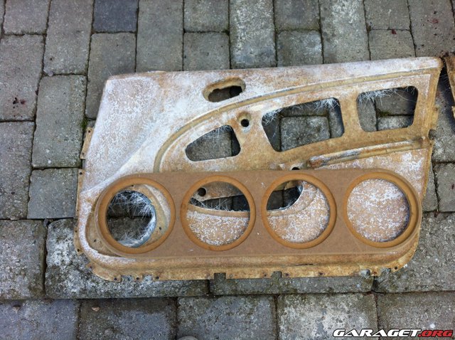

Då va vi nöjda där så vi satte igång med fräsning av bafflar till framdörrarna smile
https://www1.garaget.org/gallery/images/43/42153/42153-20aef47f40f7dfbbf9a0db989c86cfde.jpg
https://www1.garaget.org/gallery/images/43/42153/42153-d7b9c9fca6670b3071f3f0719c21af6e.jpg
Bafflarna färdiga med rundfrästa kanter o allt smile
https://www1.garaget.org/gallery/images/43/42153/42153-ad66d912304a00040cf2ae5b5e8bfab6.jpg
Måste säga att både jag o jeppe blev förbannat nöjda med dessa smile
https://www1.garaget.org/gallery/images/43/42153/42153-19f0f5cbcabca87ddad2e7f7e571e034.jpg
Idag blir de ut en vända till i garaget så vi får se vad som händer då smile
"Den som ingen turbo har, han får åka utan bar"

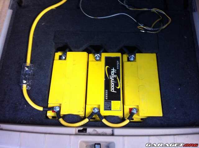

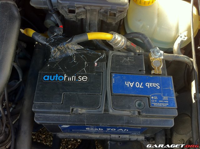

Idag har det kopplats lite batterier smile
https://www1.garaget.org/gallery/images/43/42153/42153-5ce06e55ee15e1295dd6b3f84849fcfc.jpg

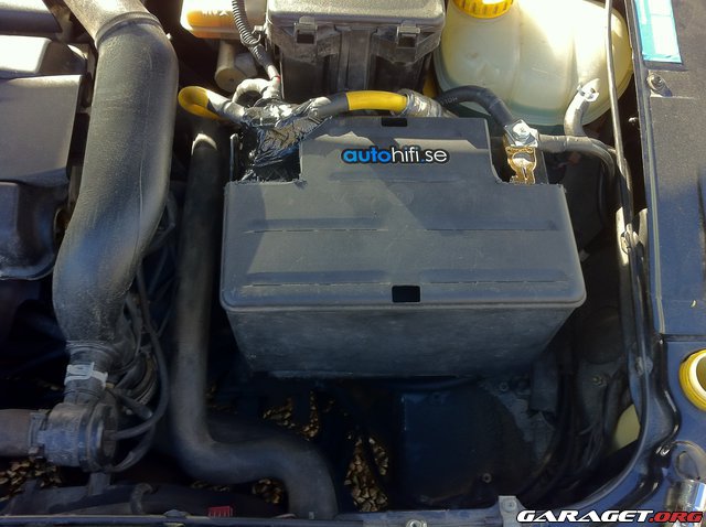

Även fram wink Noga med att täcka plus-polen smile
https://www1.garaget.org/gallery/images/43/42153/42153-bde700dfe29cc544edfdfe07b3aa6887.jpg
Fick modda batterikåpan lite för att gå på tongue
https://www1.garaget.org/gallery/images/43/42153/42153-c9fd8764da68bc0de6ba24b0300fb454.jpg

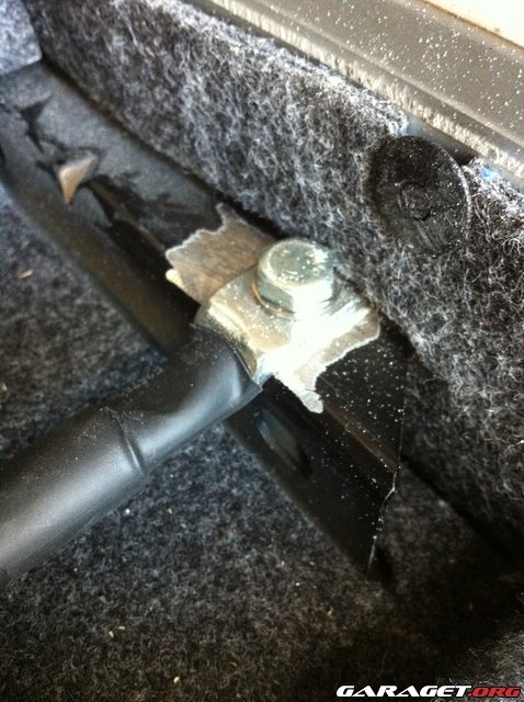

Och en bild på min Jord smile
https://www1.garaget.org/gallery/images/43/42153/42153-47ef7ea4d9bc52c4e94748b5f9feff5c.jpg
Eller ja, jordpunkten tongue

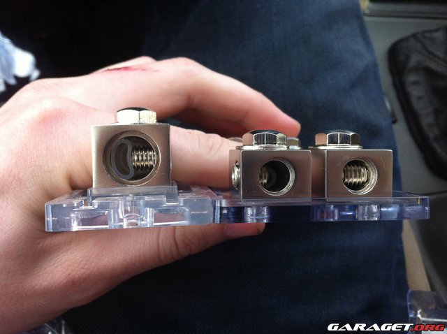

http://www.autohifi.se/?category_id=180 … id=HE-1700
Säkringshållare dubbel ANL
http://www.autohifi.se/?category_id=180 … id=HE-1701

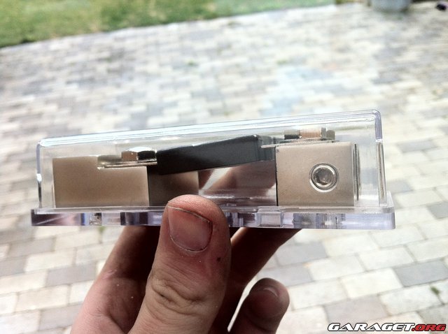

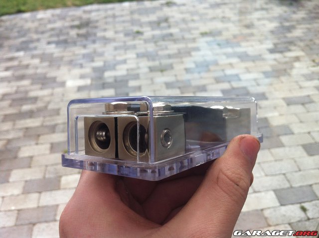

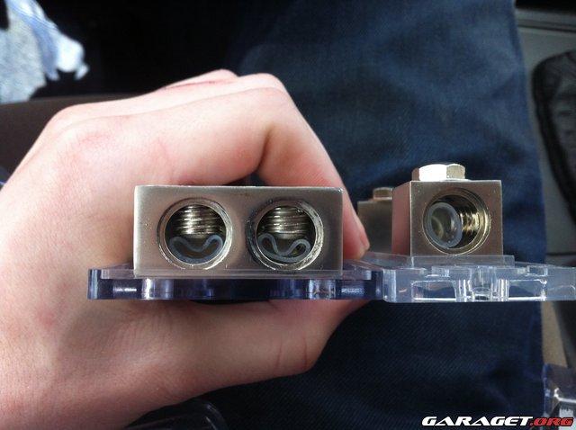

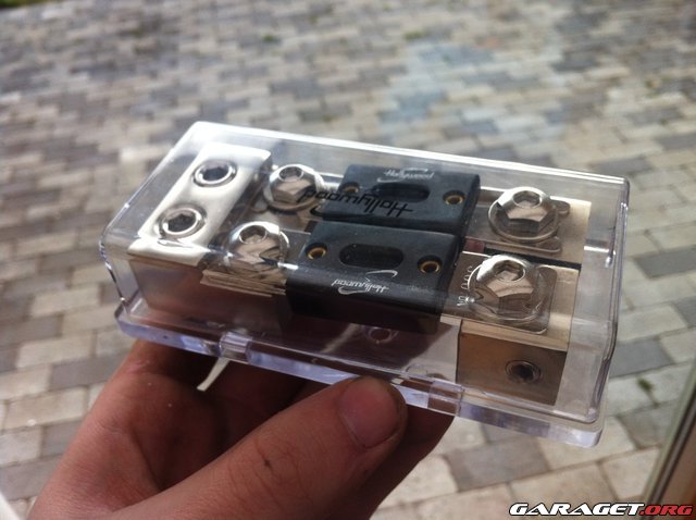

Ville ha en dubbel säkringshållare då det kommer se bättre ut. Dock så är det dubbla 50mm2 IN men bara dubbla 21mm2 UT.
Här ser ni en bild på ingångarna, den enkla säkringshållaren intill ger en bra referens.
https://www1.garaget.org/gallery/images/43/42153/42153-3acd13649f12fdc81ad966ed6f70032c.jpg
Och här har ni en bild på utgången.
https://www1.garaget.org/gallery/images/43/42153/42153-dd4eef39fd1e8569ce6425da2aae1953.jpg
På förpackningen står det ju faktiskt 2 x 0GA IN - 2 x 0GA FUSED OUT (Står rätt på hemsidan dock). Men då får vi ju fixa detta!
https://www1.garaget.org/gallery/images/43/42153/42153-d8b413f8c9f76b014fb208b98d808de1.jpg
Rotade fram en gammal Hollywood-säkringshållare jag hade liggandes. Sen tog jag ut den i garaget en stund och *VIPS* så hade jag en med dubbla 50mm2 in och dubbla 50mm2 ut! Underbart! Fick borra o gänga ett nytt hål i ena blocket dock för att man ska kunna spänna kablarna, båda spännskruvarna hamnade ju på samma håll annars.
https://www1.garaget.org/gallery/images/43/42153/42153-32929a63b0082da5fe25b571ad4157f4.jpg
https://www1.garaget.org/gallery/images/43/42153/42153-e1273d4ea9b80e07cd55f3b0c6fe051f.jpg
https://www1.garaget.org/gallery/images/43/42153/42153-9241ff8c641d0eca5e3e0d47a18753af.jpg
Så då är säkringshållarna kompletta! Den sista 300A säkringen ska sitta på den bakre säkringshållaren till laddkabeln (sitter redan en 300A fram)
Det är det lilla jag har fått gjort idag, imorn är det nya tag!
