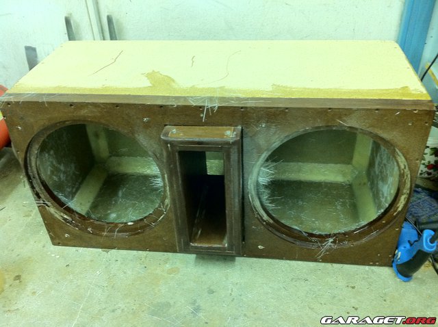

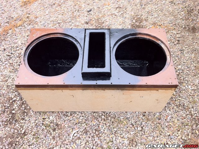

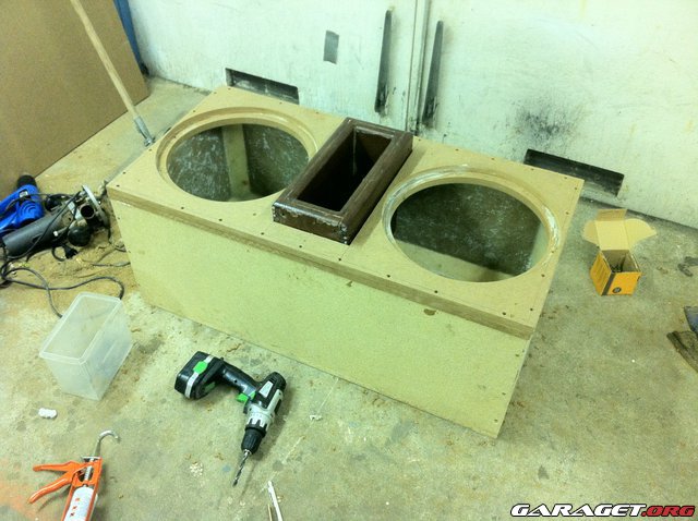

Nu blir de en riktig helg-update! cool
Har skruvat ihop baffeln o lådan smile
https://www1.garaget.org/gallery/images/43/42153/42153-dfba409a612b812b25782eecc0a2de66.jpg
Plastat baffeln smile
(andra lagret som synes på bilden)
https://www1.garaget.org/gallery/images/43/42153/42153-87bea6b35a41ab9c2cc3c65becae4050.jpg

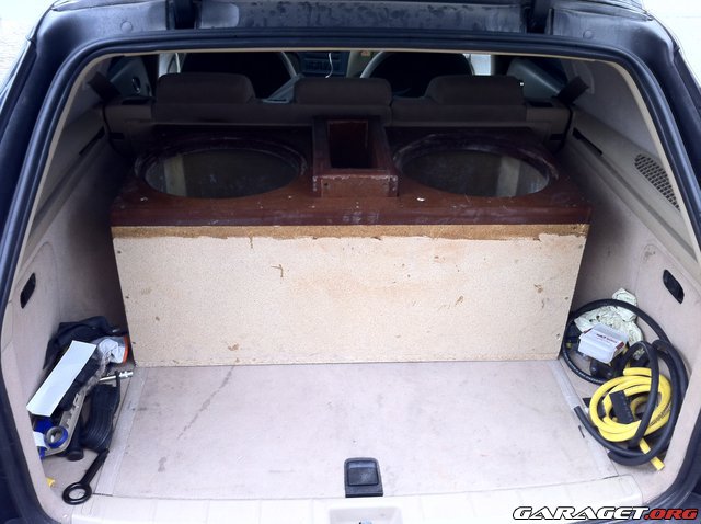

Sen måste man ju se hur den kommer ligga i bilen wink
https://www1.garaget.org/gallery/images/43/42153/42153-4285d35e8b73fe2545142074ed959950.jpg
O för tillfället ligger lådan på tork då jag råkade snubbla över den med en burk sprayfärg tongue
https://www1.garaget.org/gallery/images/43/42153/42153-ba199617d282e7d74283e508dd5b40c3.jpg

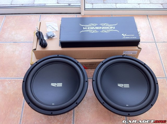

NÄMEN! big_smile big_smile De va ju ett U-Dimension DB2500.1 och en till RE SR15-bas! big_smile Vad oväntat! wink
https://www1.garaget.org/gallery/images/43/42153/42153-a487837bbbb23d2c0cffd9fd062eed96.jpg

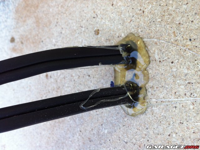

Började med att dra lite högtalarkabel i lådan så man har de gjort smile Smältlim is the shit! wink Nej men de blir tätt iaf och håller förbannat bra! smile
https://www1.garaget.org/gallery/images/43/42153/42153-2f92961276b909797e37336552a30d7a.jpg

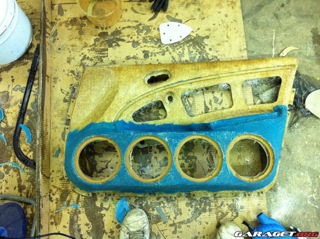

Nu när jag får det sista steget i nästa vecka så började jag bli lite stressad att jag inte har kommit längre på framdörrarna. Så jag drog fram slipen och satte igång smile
https://www1.garaget.org/gallery/images/43/42153/42153-c64d3c78e51cc7b9140ab0c1bd7f7ada.jpg
O när jag ändå hade smältlimpistolen framme så passade jag på o limma vidare på dörrsidorna smile
Fäste bafflarna på dörrarna smile
https://www1.garaget.org/gallery/images/43/42153/42153-9015ad7426f4a26a4fa35a2560e6df66.jpg

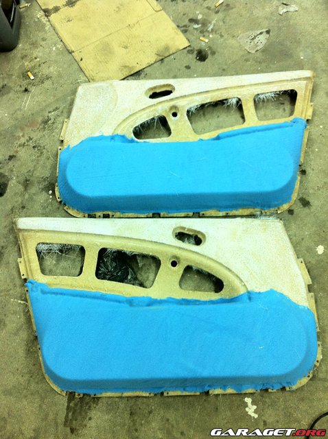

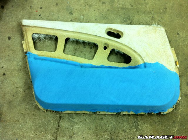

Och sen va de dags för det mest spännande, att spänna filt! wink
Första dörren klar:
https://www1.garaget.org/gallery/images/43/42153/42153-fb5393119dcecfa7ded1b82b3edf831e.jpg
O sen va de bara till att försöka kopiera smile
https://www1.garaget.org/gallery/images/43/42153/42153-c96d6df3484e7f1708c98f83aa63d342.jpg

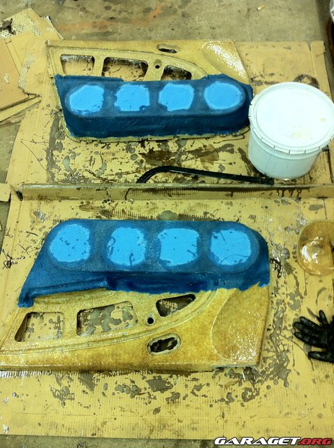

O sen fram med polyestern o börja plaska på smile
https://www1.garaget.org/gallery/images/43/42153/42153-b8b73aa72271453cb4e976fff58b1974.jpg
Så nu ligger de på tork så får vi se hur de blir! smile

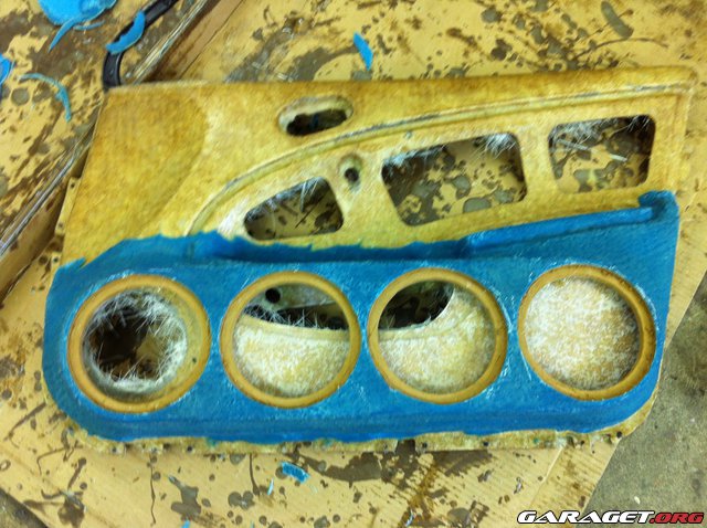

Då blir de lite update! smile

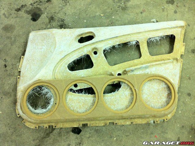

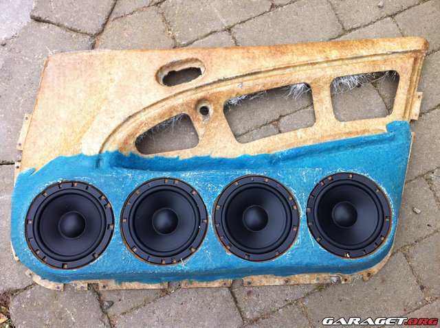

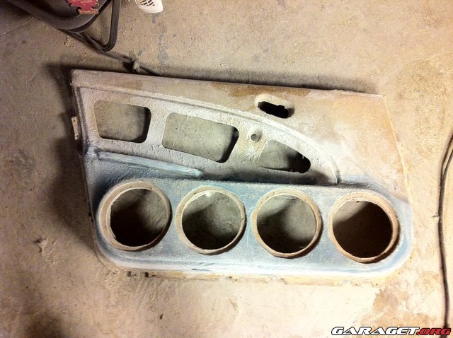

När man kom ut i morse va dörrsidorna torkade och fina:) så då va att kapa upp hålen till högtalarna smile
https://www1.garaget.org/gallery/images/43/42153/42153-6eac9b51363479e2a8e23306373b339f.jpg
Tyckte dock att de fortfarande känndes som de va något ivägen... Så de va bara till o kapa lite där så löste de problemet sig smile
https://www1.garaget.org/gallery/images/43/42153/42153-e8850387bb0216a7d11e45227c2758c4.jpg
Sen va de dags o prova högtalarna i dörren wink Passar perfekt! smile
https://www1.garaget.org/gallery/images/43/42153/42153-d4b687e17334c33540dd5324b7285d2e.jpg

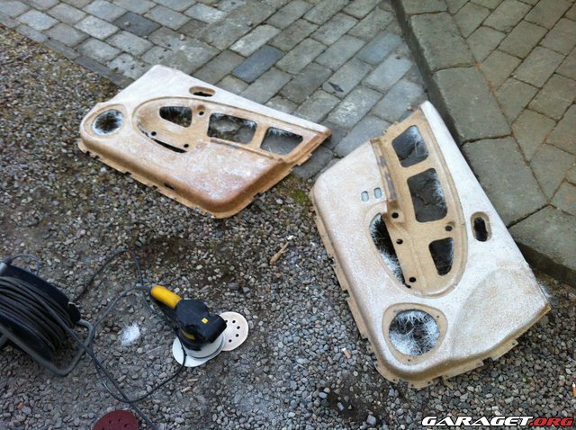

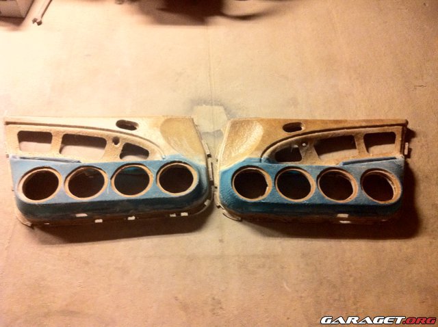

Sen har jag spenderat eftermiddagen/kvällen i Team Ålarensets Garage med en vinkelslip o grovslipat dörrsidorna och kapat till dom smile
https://www1.garaget.org/gallery/images/43/42153/42153-091f4a5b229fa247a23202787be2ea5f.jpg
Och en bild på bägge smile
https://www1.garaget.org/gallery/images/43/42153/42153-89edbe322c2f43b7e5fe3318dac61e32.jpg
Så nu e de kvar lite glasfibring och inpassning i bilen sen e de dags att börja jobba på slutfinishen smile Har inte provat dom än utan bara byggt med ögonmått så de finns en risk att det får moddas lite i efterhand men jag har försökt ha ganska goda toleranser så jag hoppas på det bästa! De som jag är mest orolig för är att det inte ska gå att öppna handskfacket med högerdörren stängd. Jag hoppas att det ska gå men det är förbannat tajt där.. Alternativet hade varit att försänka baffeln i dörren o riskerat att högtalarmagneten hade tagit i då det är ganska tajt även där.. tongue
Kan däremot meddela att dörrarna har hållit sig 100% raka genom hela processen utan minsta tendens till att dra sig!
