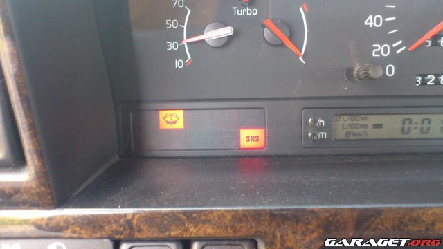

ja efter gårdagens halshuggning via telefon från bilbesiktiningen..först får jag sitta i 1 timme 45 min i kö för att få veta att min bil är körd om jag inte kommer in i boxen för att släcka SRS lampan, spelar ingen roll om jag har tagit bort passagerarbomben för att jag har barnstol där ibland, å bla bla bla bla...
men har ryckt upp mig igen, ska iväg idag å byta boxen som jag tog från T-Gul vraket på JB skroten, se vad som händer..justera mitt avgas igen, TIG'a skiten sen..

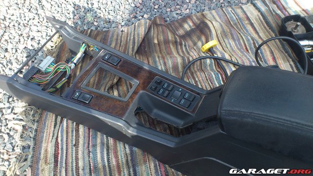

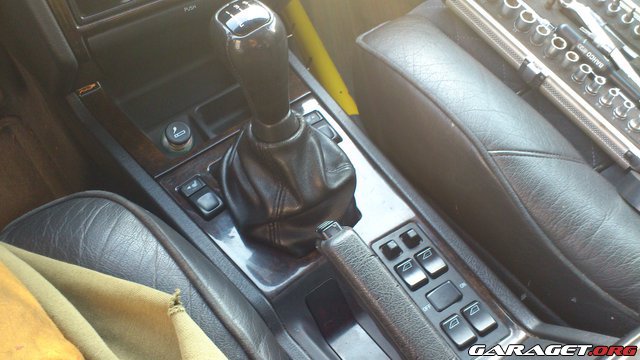

Har jag grejjat igen då..hej å hå..
https://www1.garaget.org/gallery/images/176/175573/175573-e842a03e01670075ca7ad1c2aa3f043f.jpg

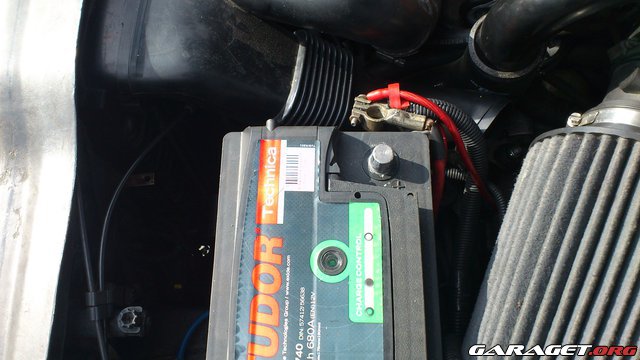

Plocka bort plus polen, vänta i 3 min..börja riv.
https://www1.garaget.org/gallery/images/176/175573/175573-e2aaab7243e885b231964e3b15b6ab63.jpg
Ut med den..
https://www1.garaget.org/gallery/images/176/175573/175573-3f705f0e591c8b05d164e60912a19ecf.jpg

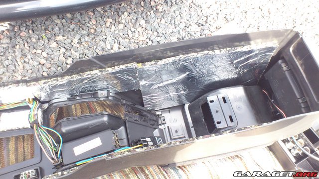

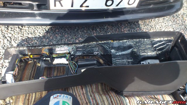

Gjorde så hära förra året med konsollen, blir en stummare känsla å inte så plastig.
https://www1.garaget.org/gallery/images/176/175573/175573-3e9e79810ed7caf861fbf3591198a2b2.jpg
Bättre bild.
https://www1.garaget.org/gallery/images/176/175573/175573-1f91000a7636bf54deb7581a14bf3c2e.jpg

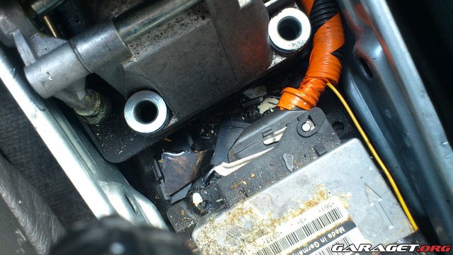

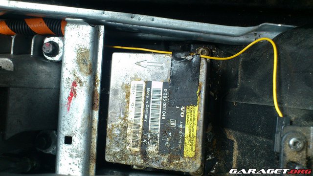

Där är boven antar jag..grisigt värre.
https://www1.garaget.org/gallery/images/176/175573/175573-7994a8dd48a59ab29eb523076ea300f1.jpg

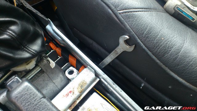

Lossa staget där.

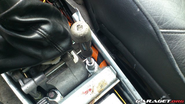

Sen där..

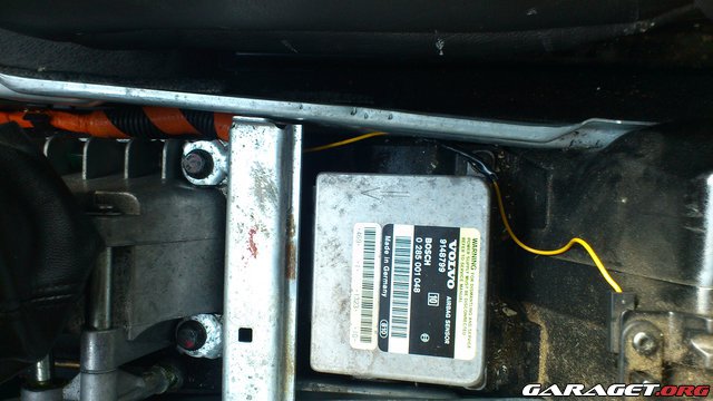

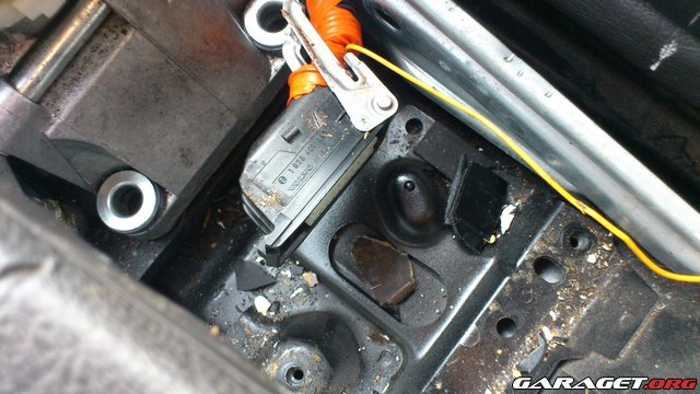

Sen är det fri tillgång till Airbag Sensor Boxen.
https://www1.garaget.org/gallery/images/176/175573/175573-595afff7e19765b85ff26d7f9636b304.jpg

Ny box på plats.
https://www1.garaget.org/gallery/images/176/175573/175573-13f56864e0c3a04f340e4a42cb1eb0f9.jpg
så där ja..
https://www1.garaget.org/gallery/images/176/175573/175573-817ba1a2b26f7ef5460f2ca544bb1690.jpg

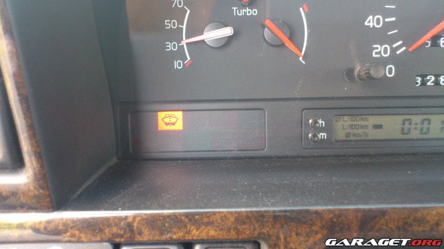

då ska vi se, tändning på..vänta nervöst i 10 sec eller nåt...*darra*
https://www1.garaget.org/gallery/images/176/175573/175573-e9db94637a7bf0dfe3a57e69dc1e1917.jpg
Men se på fan hehehe...det funka!

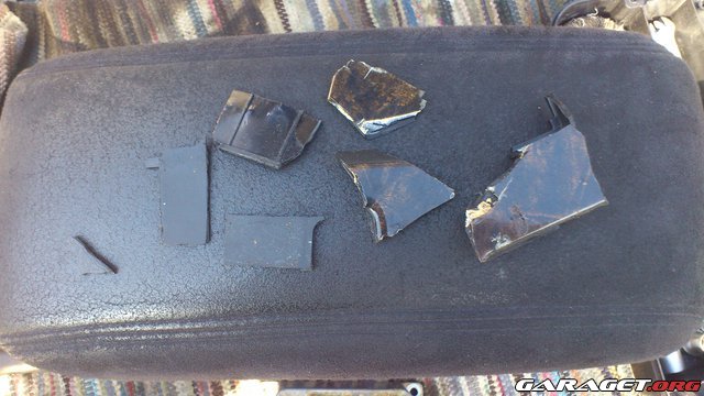

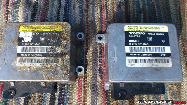

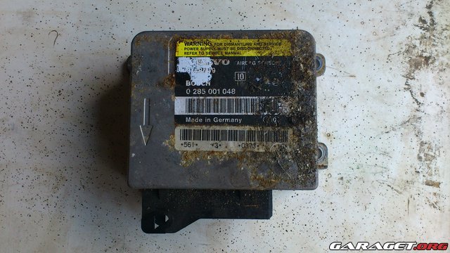

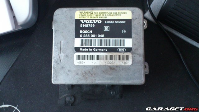

Denna lilla brevfilm kallas för Hat!
https://www1.garaget.org/gallery/images/176/175573/175573-f226880e99293c3ff285a1bb3b9ee0d3.jpg
ooh hej lilla äckliga box som gjorde mitt liv sämre för ett tag..
https://www1.garaget.org/gallery/images/176/175573/175573-d8e023c569dc95933d9b78e4883d86e3.jpg

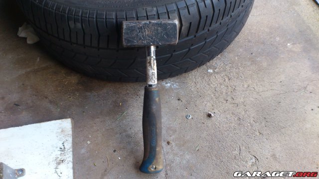

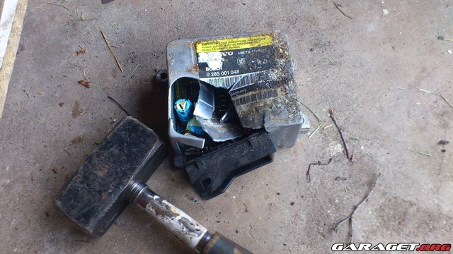

Har du träffat min tunga vän banka skiten yngve?
https://www1.garaget.org/gallery/images/176/175573/175573-9af774cc341632ffce9b477fc422a138.jpg
Ja det mötet gick inget vidare. FIN

Härligt! Tur att du hittade felet så pass smärtfritt som du gjorde ändå. Bästa av allt var att den gamla boxen fick smaka Mr Hammare smile.

hehehe jo var en box från en T-Gul som tog hem matchen oxå..kändes ännu bättre det..hehehehe

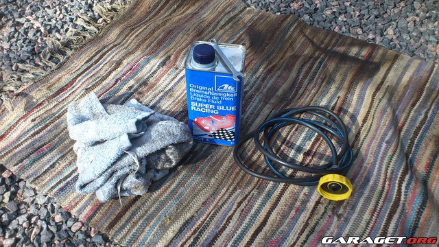

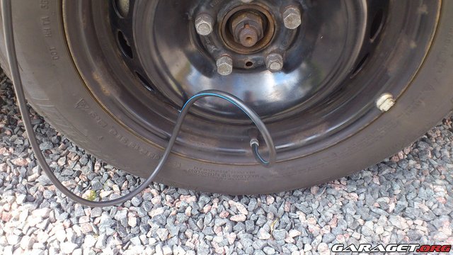

Inte för att skämma bort er, men har gjort en liten guide på hur man luftar kopplingen snabbt på volvo 850. sett att en del undrar, så här är det snabbaste å bästa sättet enligt mig.
https://www1.garaget.org/gallery/images/176/175573/175573-898603607cbe8d173455a5f96514d1a4.jpg
Det som behövs, En Trasa, Bromsolja, 7 mm blocknyckel/ringnyckel, En luftningslang från mekonomen 180 kr (så jäkla bäst)

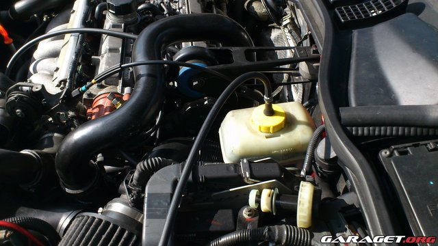

https://www1.garaget.org/gallery/images/176/175573/175573-40b50a34057814352d6ec8ddda3e7824.jpg
Koppla slangen till behållaren för bromsvätskan...dra åt.
https://www1.garaget.org/gallery/images/176/175573/175573-5a7581bac1c22a7a29091ef5ddd857a7.jpg
Koppla sen den andra ändan på slangen till hjulet.

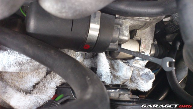

https://www1.garaget.org/gallery/images/176/175573/175573-872ab054723898138a66b768d9eaaf86.jpg
Stuva trasan under kopplingscylindern, sen öppna luftningsventilen tills det sprutar vätska utan uppehåll, dra åt ventilen måttligt, klart. nu har ni en stumm och bra koppling..trampa pedalen nåra gånger så känns trycket oki.
