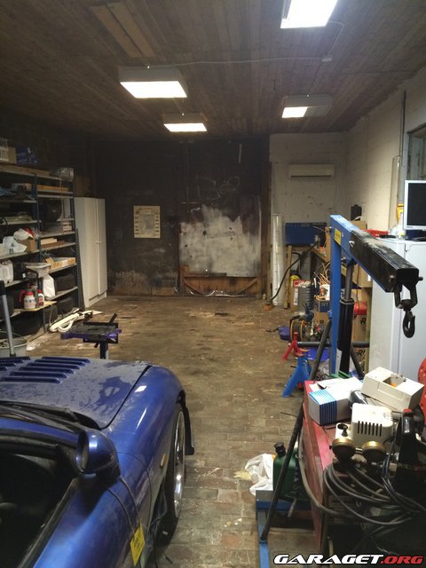

När man varit pappa i mer än 1.5 år så inser man att vissa saker blir lite lågprioriterat.
Att man sedan väljer att lägga resten av tiden på hockeyn och sedan flyttar söder ut gör ju inte saken bättre.
Men nu har vi köpt oss ett hus med ordentligt garage.
Visserligen kommer väl huset ta mycket energi, men tanken är ju iaf att få tid till bilen med smile
